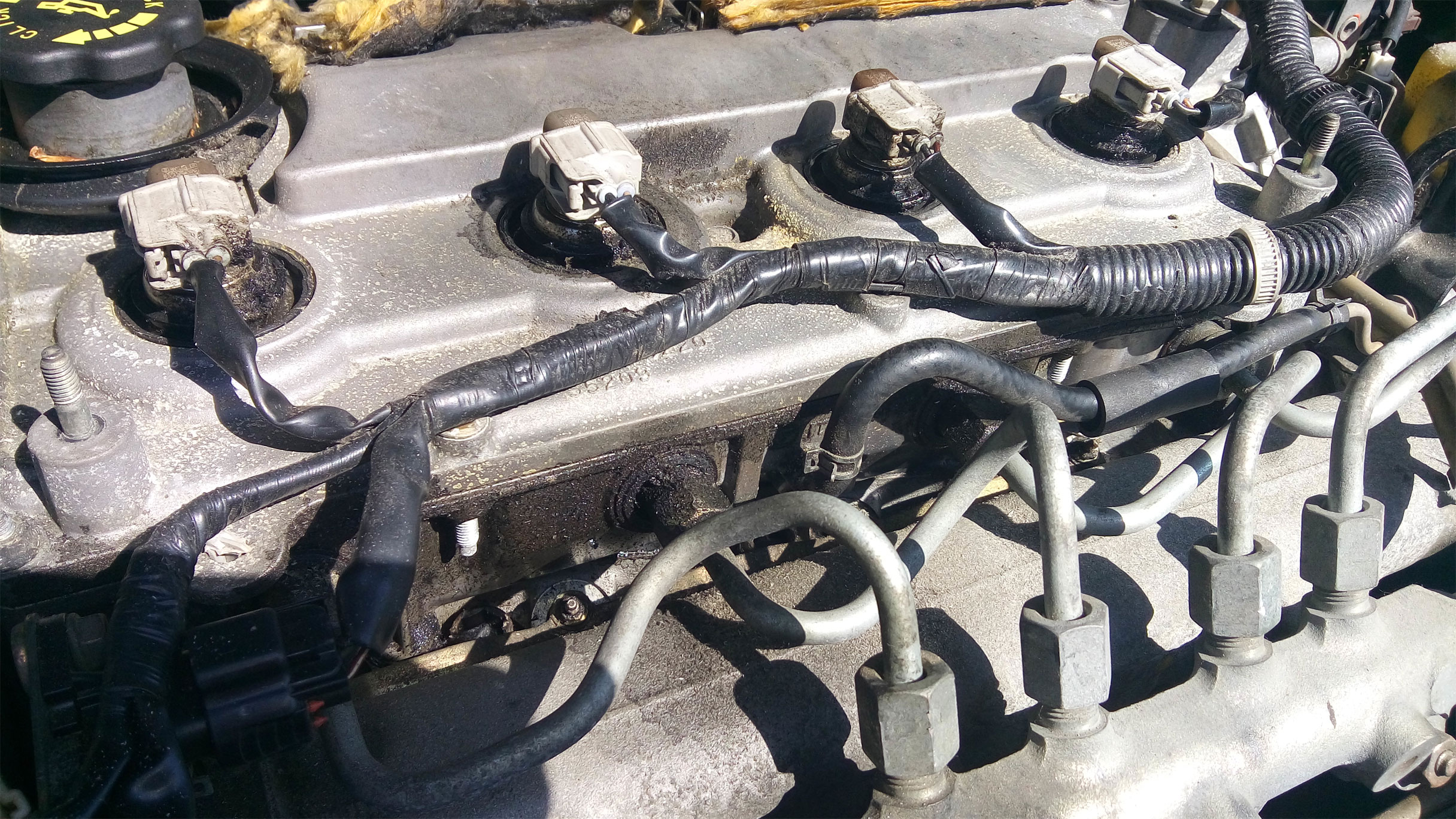

Postprzez dmdamiyo » 7 maja 2016, 15:44
Po zdjęciu pokrywy silnika ujrzałem taki oto widok. Widać trochę nagaru z zewnątrz w różnych miejscach.
Przy okazji pytanie, czy mogę spokojnie odłączyć zawór SCV celem testu?
Zdjecie

Postprzez tadziol » 7 maja 2016, 20:52
Możesz,ale wtedy nie zapali,a Ty za jakiś czas zadasz pytanie "co oznacza P 0628 ?".
Powiedz,co Tobą kieruje,ze nie chcesz posłuchać rozsądnej rady,tylko krążysz naokoło tematu ?
Uprzedzając Twoje pytanie.....
tadziol napisał(a):Brakuje kompresji na co najmniej dwóch cylindrach.W pierwszej kolejności sprawdzić trzeba uszczelnienia wtryskiwaczy(podkładki).

Postprzez dmdamiyo » 21 maja 2016, 19:55
Podkładki wymienione. Wtryski można było wyjąć rękami bez podważania, nagar był tylko na jednym w niewielkiej ilości, podkładki były ok (nie kwiatki) tak że ktoś musiał wcześniej zmienić.
Niestety, problem pozostał dokładnie ten sam
Pali i po chwili gaśnie jak na pierwszym załączonym filmiku – spod korka nic nie leci jak na razie.
Z tyłu leci dym (białawy, ale nie całkiem biały) który chyba unosi się również gdzieś zza silnika...
Po wymianie podkładek spróbowałem również odpalić auto z odpiętym SCV – odpaliło i tak samo – zgasło po chwili (przez tą krótką chwilę – jak to bez SCV – klekotały wtryski).
Jakieś pomysły co można by sprawdzić w następnej kolejności? Jakiś pomysł na test żeby znaleźć przyczynę? Może to EGR? Będę wdzięczny za wskazówki :)
