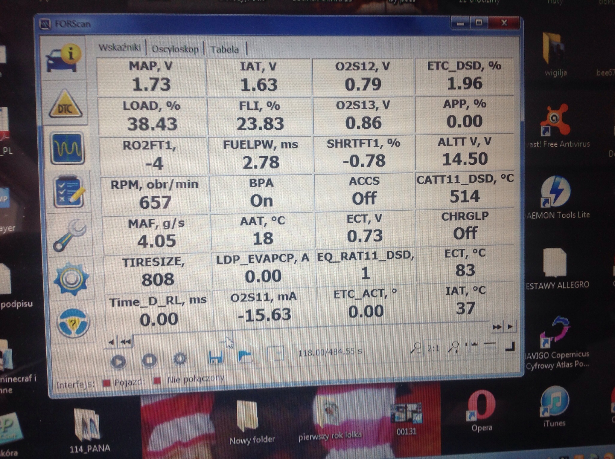

Miałem odpięte aku na 2 godziny razem z minusem + hamulec. Po odpaleniu i nagrzaniu silnika do optymalnej temperatury obroty spadają do ok 800 i niżej nie schodzą (są stabilne, ale wyczuwalne są drgania całego pojazdu), dopiero po włączeniu radia oraz klimatyzacji na max obroty spadną na tą trzecią kreskę, czyli na oko około 750obr. Jakie obroty na biegu jałowym powinienem mieć w moim modelu?

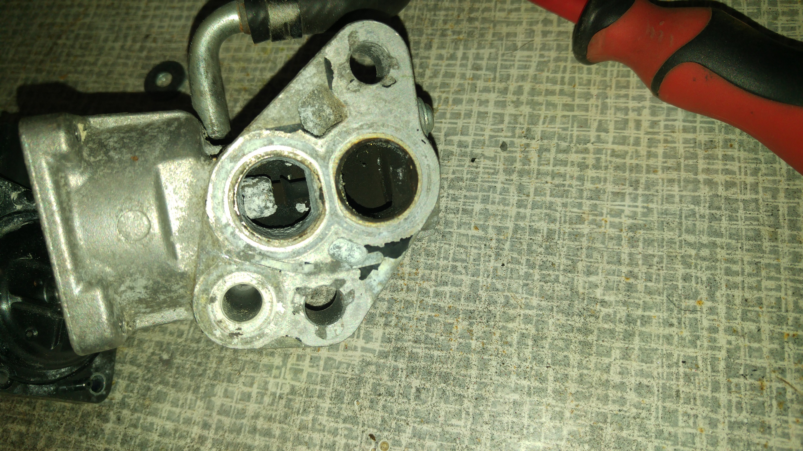

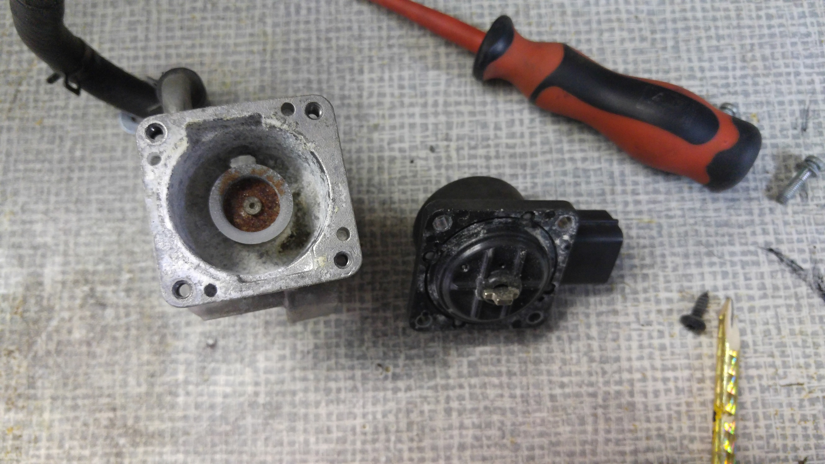

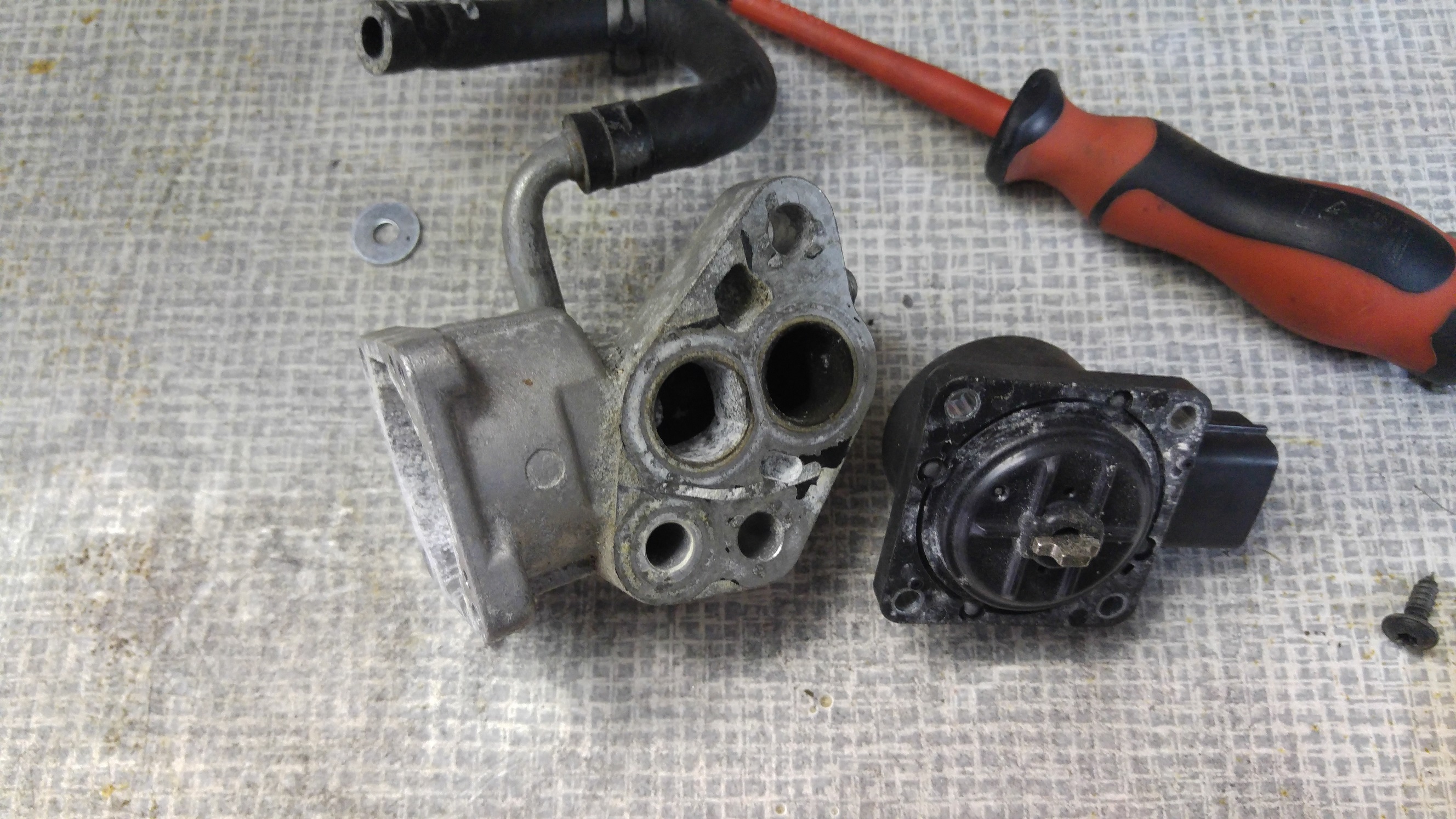

Witam wszystkich. Wreszcie nastał ten dzień że i ja się przełamałem i wziąłem za przepustnice. Faktycznie demontaż jest ekspresowy, ale patrząc na mój przebieg spodziewałem się więcej nagaru.
Czyszczenie odbyło się z chirurgiczną precyzją i rozpuszczalnikiem.
Pomimo nadziei i zachowanej delikatności po czyszczeniu okazało się że szczelina jest. U mnie miała ułamki milimetra ale na prawie całym obwodzie.
Nie załamałem się jednak... Stwierdziłem że skoro już grzebię i jestem o włos od mego wroga EGR-a, Padło hasło giń!!! No i blaszka poszła w ruch. :)
Podsumowując, nie lękajcie się tych dwóch rzeczy. Komputer zresetowałem aku i hamulcem, odpaliłem i było idealnie. interfejs wskazywał równiutko obroty w przedziale 720 – 750RPM.

Postprzez Mc_Fly2 » 5 maja 2016, 23:09
Objawy to przede wszystkim zaniżenie mocy i syf w przepustnicy i kolektorze. Nie wiem jak jest w naszych silnikach, ale niektóre EGR-y cofają do 30% spalin. EGR to tylko aspekty ekologiczne. Po całej akcji była jazda próbna oraz szok... duża poprawa kultury pracy silnika. Dodatkowo drugiego dnia wymieniłem świece i znowu szok ale dlatego że wykręciłem świece Denso tak jak by to były z pierwszego montażu. Tylko pytanie czy wytrzymały by tyle lat?
Po wymianie świec poprawiła się dynamika co zauważyłem po przyspieszaniu na piątym biegu. Do tej pory zawsze miałem kłopot z wyprzedzaniem na piątce. Osoby postronne zauważyły że zmniejszył się hałas w środku przy 120-140 km/h. Dzisiaj rano przeszła test bojowy rodem z amerykańskich filmów. Narzeczona mego szwagra miała stłuczkę w drodze na maturę. Szybki dojazd na miejsce, ustalenie faktów, podpisała jako oświadczenie jako sprawca inblanco, szwagier został pisać dalej a moja madzia 40 kilometrów z hakiem opanowała w niecałe pół godziny po drogach powiatowych. ☺
Podsumowując. Nie jestem laikiem tylko mechanikiem i czuć zmianę, juto spróbuję postawić na sztorc 5zł na pokrywie silnika, tak ładnie pracuje moje serducho. ☺
