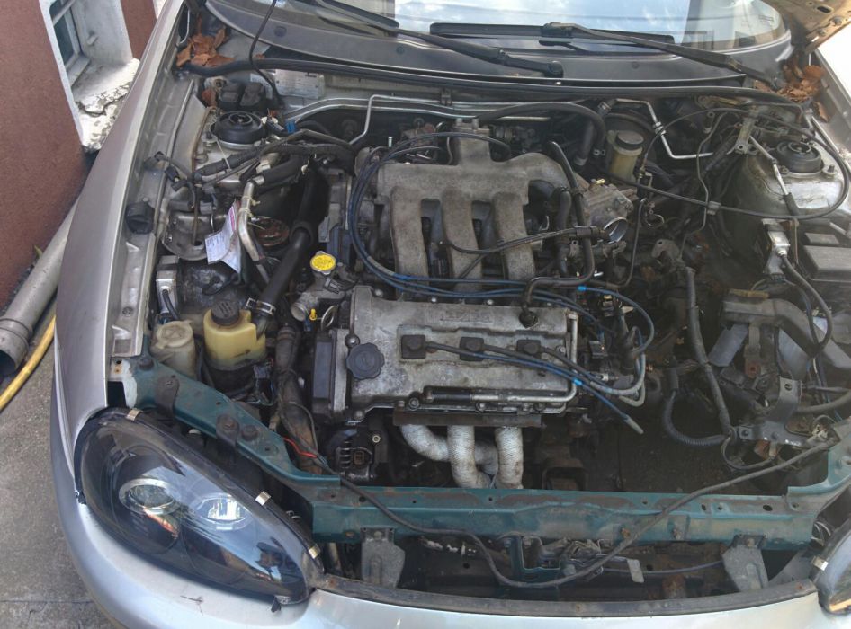

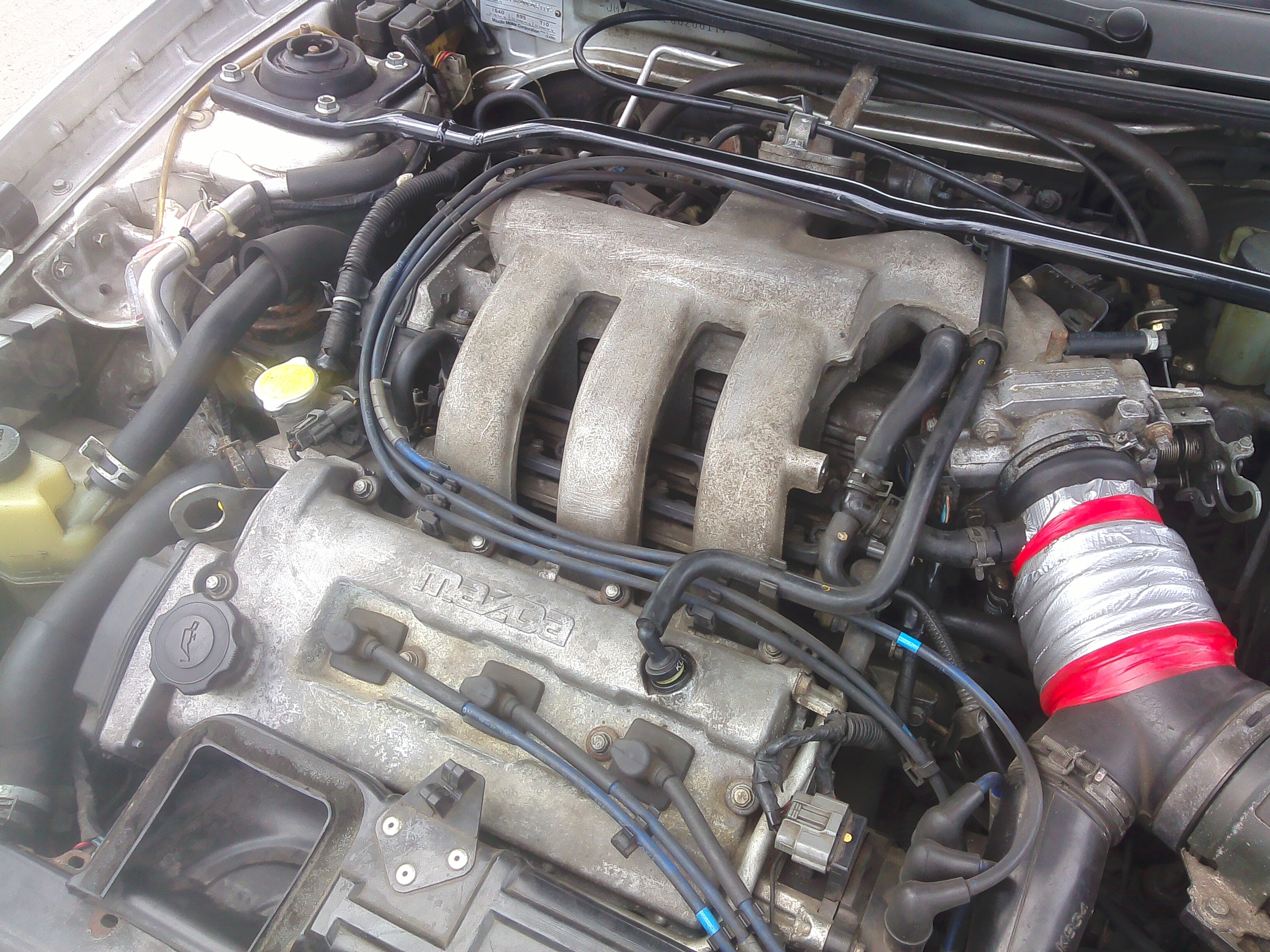

Temat nowego serca i przepustki do projektów powraca!
I to nie byle jakiego, przed Wami rasowe KL-ZE. <serduszka> Głowice, wałki KL31. Tłoki z najwyższą półką. Obecnie założony jest kolektor wraz z przepustnicą KL47, ale ustąpią miejsca prostemu jak znajdę odpowiednią przepustnicę.
Czemu ZE a nie DE? Zawsze marzyłem o ZE i 200 KM w EC. Druga sprawa, wystarczyła mi szczera rozmowa z misiakiem by odpuścić DE, które jak na moje nadaje się do X6 i X9. :P
Jak dobrze pójdzie motorownia będzie u mnie dokładnie za tydzień, a sam swap za miesiąc. Zdjęcia ze spotkania z Shinbu i oględzin KL-ZE.

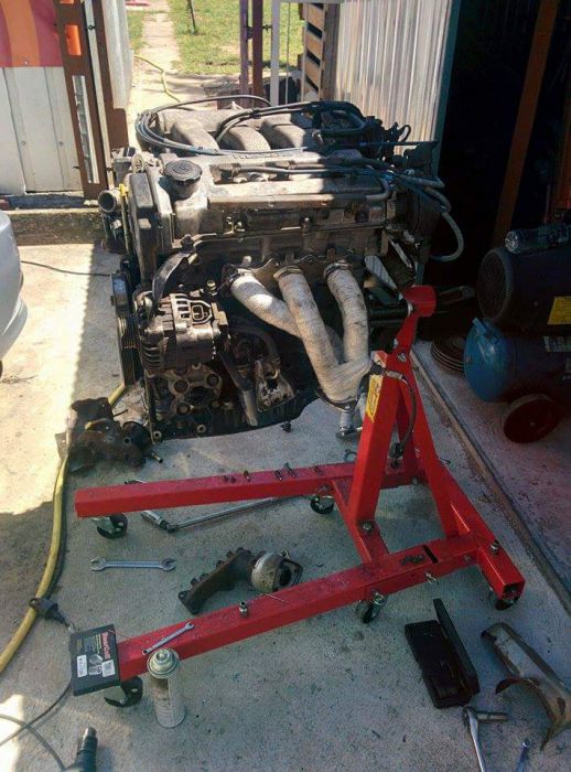

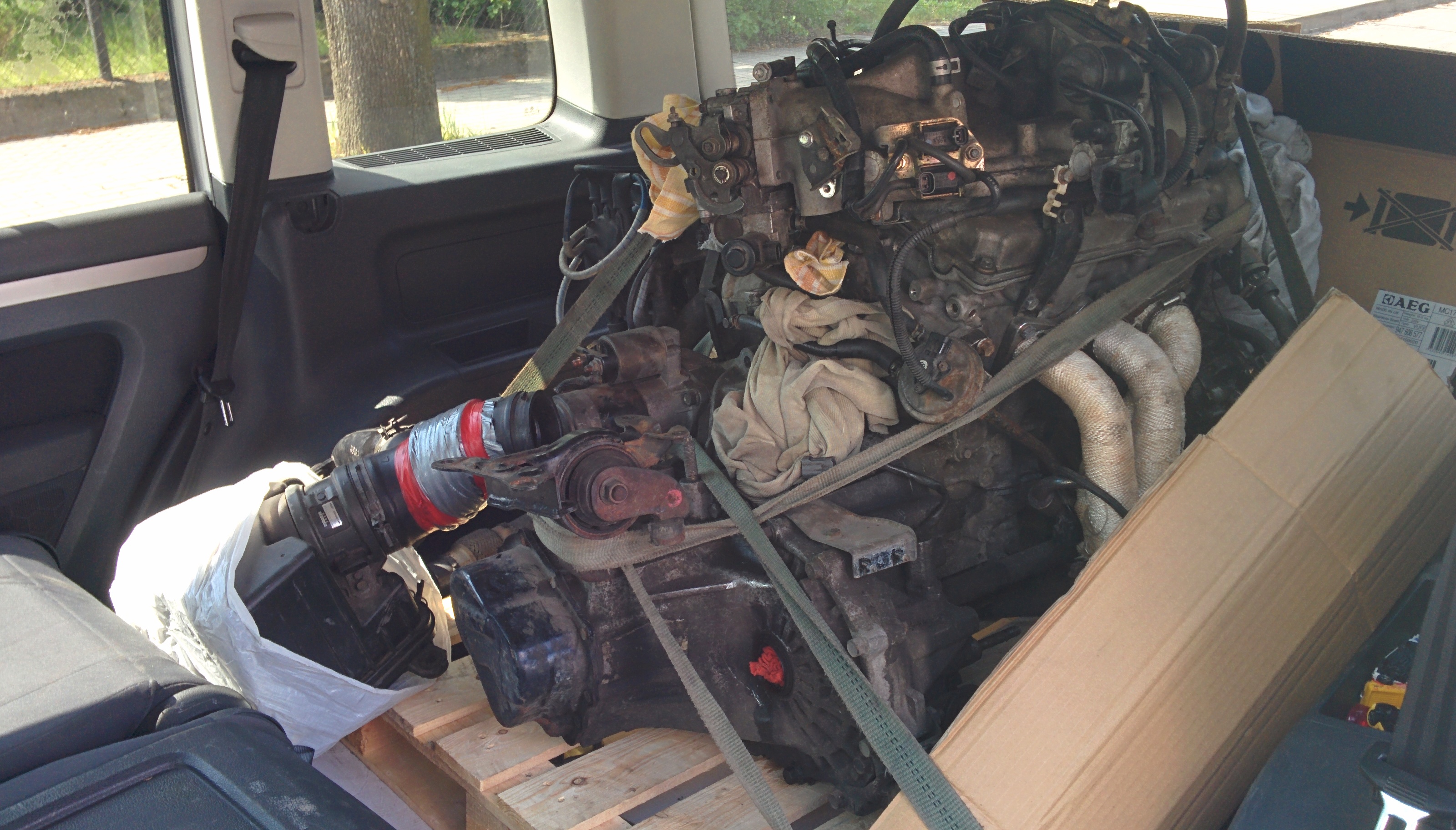

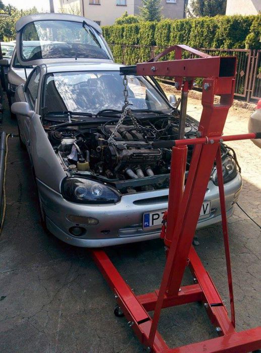

Postprzez mx-3lover » 8 maja 2016, 22:19
Silnik wylądował już u mnie. Fotostory:
Podziękowania dla DARO MAZDA 323 za użyczenie furmanki.
Przygotowania do swapu będą wyglądać następująco:
-nowe świece DENSO wzmocnione
-nowe przewody WN NGK Japonia
-nowy filtr paliwa JAPAN OEM
-nowy olej, sprawdzony MOTUL 300V COMPETITION 15W50
-nowy filtr oleju OEM
-nowy olej do skrzyni MOTUL GEAR COMPETITION 75W140
-nowy płyn chłodniczy PRESTONE -37°C
-nowe bandaże na kolektory
-nowe, wyspawane portki
-nowe sprzęgło EXEDY MZK2080
-przekładka osprzętu i skrzyni z K8
-wywiercenie i nagwintowanie otworu M12x1.5 pod dodatkowy czujnik temperatury

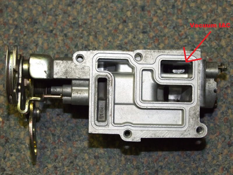

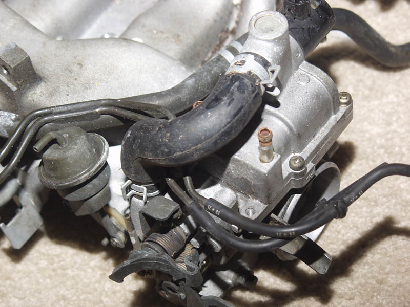

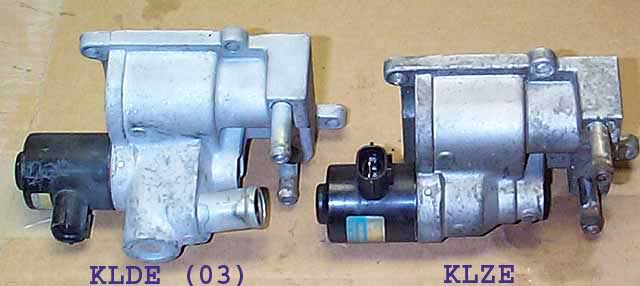

misiak89-89 napisał(a): Jeżeli chodzi o odpowiednia przepustnice to kl31 i zwykła kl01 to jest to samo.
Niestety nie masz racji. Różnią się obecnością króćca od silniczka krokowego – IAC.
Kolektor KL-DE ma dodatkowy otwór w celu połączenia IAC.
Przepustnice od kolektora Curved Neck i K801 mają identycznie skonstruowany silniczek krokowy jak przepustnica KL31 i podciśnienie do niego realizowane jest wewnętrznie poprzez przepustnicę. Zdjęcie przepustnicy KL31:
Montując przepustnicę KL01 do KL31 Straight Neck musimy doprowadzić podciśnienie z kolektora do IAC. Sposobów jest kilka np. założenie trójnika na króćcu od serwa i utworzenie połączenia kolektor->serwo i IAC.
Dostałem od Shinbu przepustnicę KL31 z uszkodzonym mechanizmem od linki i odłamanym ogranicznikiem. Biorąc pod uwagę powyższe zreanimuję dedykowaną KL31.

Postprzez misiak89-89 » 14 maja 2016, 07:13
Wyjdzie ze bede cwaniakowal ale mialem na mysli same przepustnice, krokowi sa inne. Ja mam u siebie ta z klde bo ilosc przewodow mi pasowala ale nie zaglebilem sie w szeczoly jakk Ty. Fajnie ze rozgrysles temat ;)
