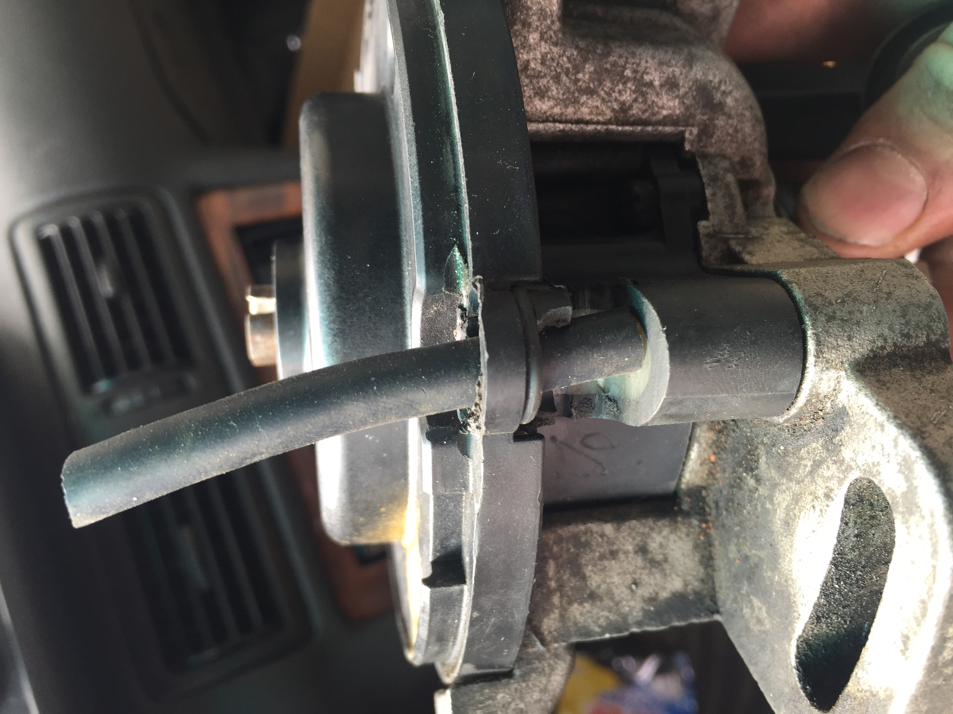

Postprzez mboss3333 » 27 kwi 2016, 14:18
Jako że potrzebuje samochodu zamówiłem na allegro jeszcze jeden aparat i dostałem coś takiego – zamiast ułamanego palca kawałek przewodu.
Od: 14 kwi 2016, 14:11
Posty: 4
Postprzez ProboszczV6 » 27 kwi 2016, 21:01
<lol> <lol> <lol> <lol> <lol> <lol>
i pewnie ktoś to sprzedawał jako w pełni sprawne? Do pierwszego kontaktu z wilgocią :D ale jaja. Możliwości są dwie, albo aparat zapłonowy albo czujnik położenia wału korbowego. Pomijam brak napiecia zasilania na sterowniku silnika i jakiekolwiek inne kataklizmy...

aparat zapłonowy KL01 da sie zamontować, ale trzeba zamienić dwa skrajne przewody w małej wtyczce, lub jeden skrajny przepiąć z jednej na drugą, zależnie od wersji instalacji która jest w aucie. KL01 wcale nie jest taki cudowny, to on właśnie miał wadę fabryczną polegającą na paleniu się tranzystora i to na niego była robiona akcja serwisowa :] KF34 i K834 ten problem też miały ale w dużo mniejszym stopniu.
Był też aparat KLY1 ale jeszcze takiego nie widziałem na oczy.
W ostatnim roczniku Probe('98) była cewka wielobiegunowa, tych aut jest na tyle mało ze też ze świeczką szukać, jeszcze na dodatek tylko wersje "amerykanckie"

Postprzez Tomas2000 » 30 kwi 2016, 16:11
W sumie to można by w tym aparacie wymienić cewkę, bo z tego co widać na focie to ułamany jest właśnie jej fragment, <dupa>
