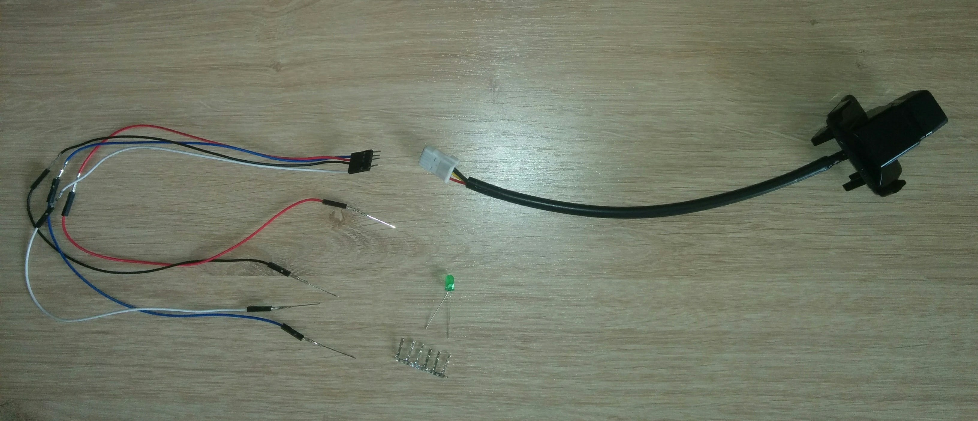

Schematy na bank są dobre, mi działają (kamerka oryginalna), natomiast PINy niestety nie wystarczają. Posta pisałem zanim sam sprawdziłem w aucie na podstawie różnych innych postów (te rastry chyba z niemieckiego forum wziąłem). Kupiłem również diody, bo o tym ludzie też pisali i urwałem od nich te długie nogi, włożyłem w raster, zacisnąłem kombinerkami i wtedy dopiero działa, w szoku byłem jak dużo tych końcówki wchodzi w kostkę. Także rastry może ok, ale tylko przy cieniutkim kablu.
Patrzcie zdjęcie załączone. Kabelki są wg kolorów kostki (niebieski robi za kostkowy szary).

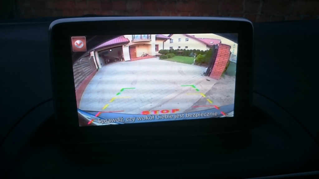

Zatem ukończyłem swoją instalację tak też dzielę się doświadczeniem.
Mazda3 Sedan
Niestety nie udało mi się znaleźć pasującej wiązki tak jak opisywałem dlatego poszedłem w Chińczyka który jest robiony pod M3 w sedanie. Pasuje idealnie. W Na aliexpress trzeba szukać "Mazda 3 kamera sedan" "Mazda 3 backup camera sedan" obowiązkowo z kablem i adapterem, kwestia już indywidualna czy z szerszym obiektywem którą wybrałem. Piny do C-16 to "54001202RWA" oczywiście wiązkę zrobiłem na rozłączalnym gnieździe hermetycznym. Poniżej efekty. Linie na obrazie można usuną po przez przecięcie jednego z przewodów przy kamerze – sprytne chińczyki :)

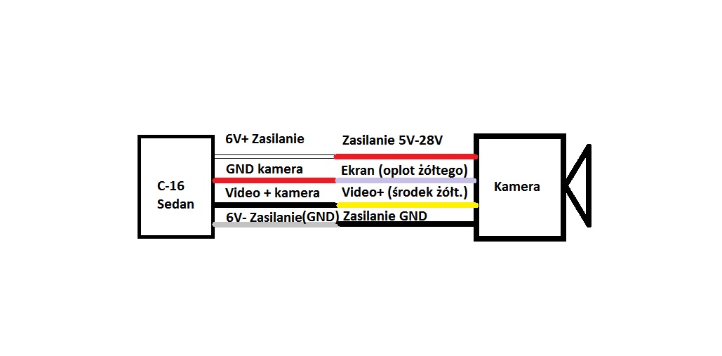

UPDATE 05-05-2016
Pytacie o szczegóły podłączenia kamery na PRIV dlatego dorzucam schemat jak jest to podłączone u mnie.
Przy okazji zwracam honor w instrukcji zakres napięć jest od 5-28V. Chińczyki zmyliły mnie opisem w aukcji :) Warto między przewody kamery a C-16 włożyć złącze hermetyczne na przewodzie 1mm lub na "skrętce komputerowej" co pozwala na łatwiejsze podłączenie do C-16 cieniutkich przewodów kamery. Oczywiście warto wszystko polutować by uniknąć zakłóceń.

Schemat podłączenia – sedan (2015) C-16 (biały, czerwony, czarny, szary)

Postprzez wawerm » 20 kwi 2016, 21:37
Ja wg tego podłączyłem i działa:
C16 --> Kamera (oryginalna). P to prąd, S to sygnał.
Biały (P+) --> Czerwony P+
Szary (P-) --> Szary (P-)
Czarny (S+) --> Zółty (S+)
Czerwony (S-) --> Czarny (S-)
Kamera XOMAX XM-012 z przesyłką 150zł ale nie trzeba już przetwornicy.

Postprzez Motion » 20 kwi 2016, 23:52
No jak nie jak tak. Podana przez Ciebie kamera stoi na 12V a w instalacji jest 6V na C-16.

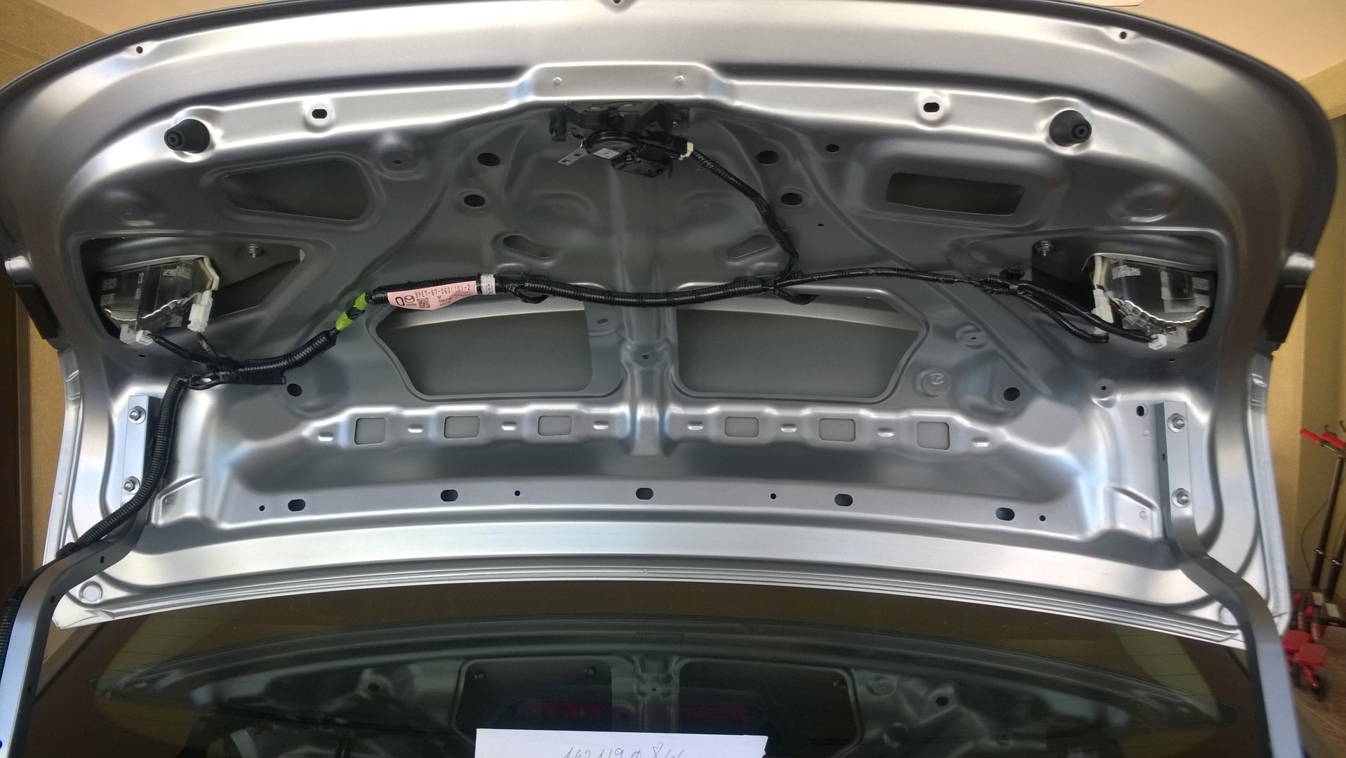

I´m writing you to see if you can add some pictures of your white mazda where I can see all the connectors that you have in the harness BHN4-67-060A, because I have a mazda 3 s GT 2016 made in japan and sold in Mexico, but does not have the rear camera connector.
Hope you can help to see if yor harness has all the connector I have in my harness plus the rear camera connector to be plug and play.
I sending pictures of my car, so you can see and compare with yours.

Postprzez darrecki » 29 kwi 2016, 23:29
From your pictures I can tell, that you have LED'd tail lights (2 connectors on each light). If also you can open the boot with button next to the camera cover, you need BHN4-67-060A harness, and it's been proven already on this forum by me and another user (don't recall his username though). If your configuration is different, we can't help unfortunately, as it looks like that there are at least 2 more harnesses to choose from, and none of us found proper one for our cars yet.

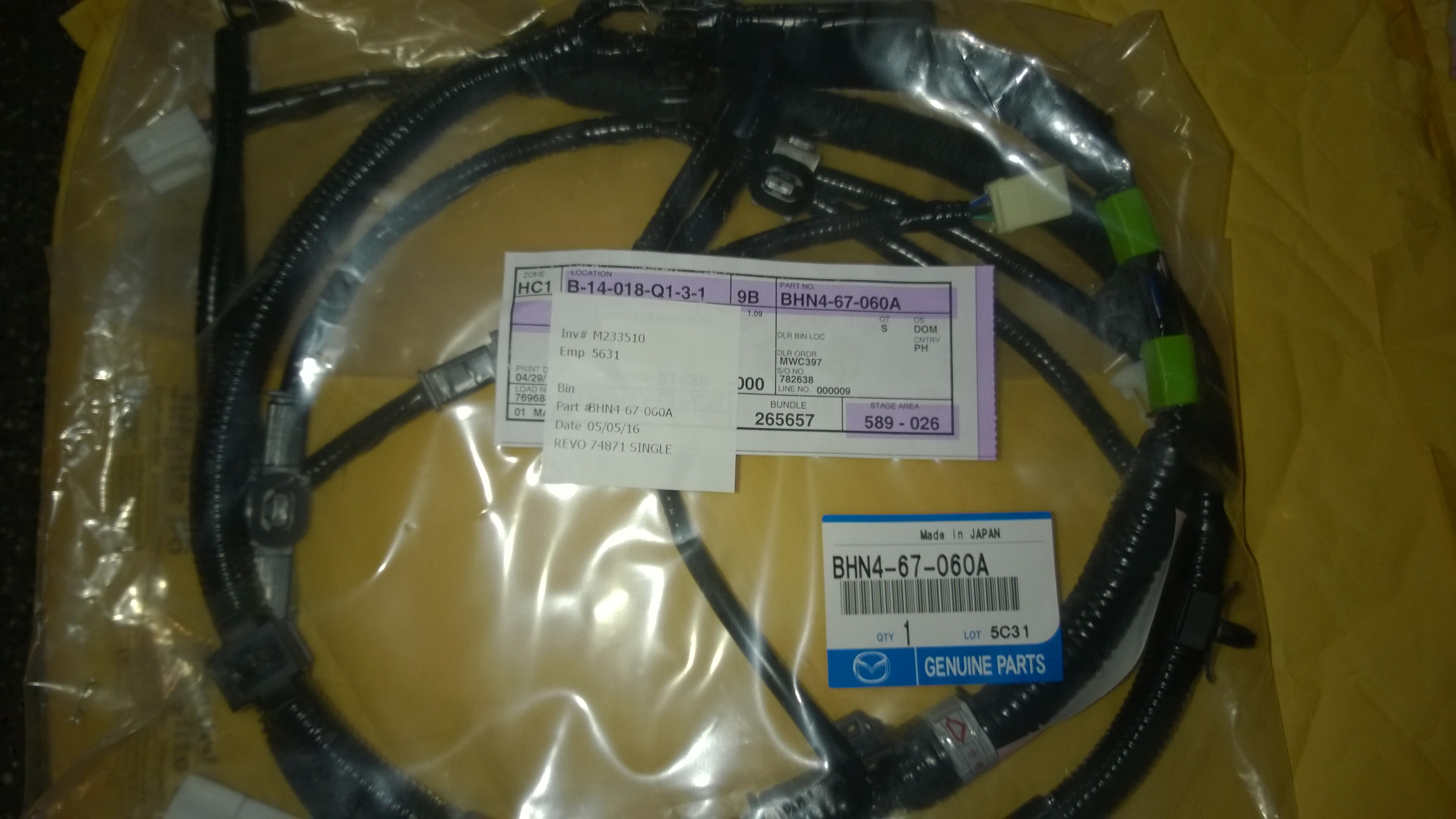

Postprzez mazda3mxli » 11 maja 2016, 00:47
hi to tell, that today i received harness bhn4-67-060a, it appear like the one darrecki show and what I saw,it's a small gray connector, can you help me to know what can be connect in there, I will try late in the evening and show some comments. regards.
