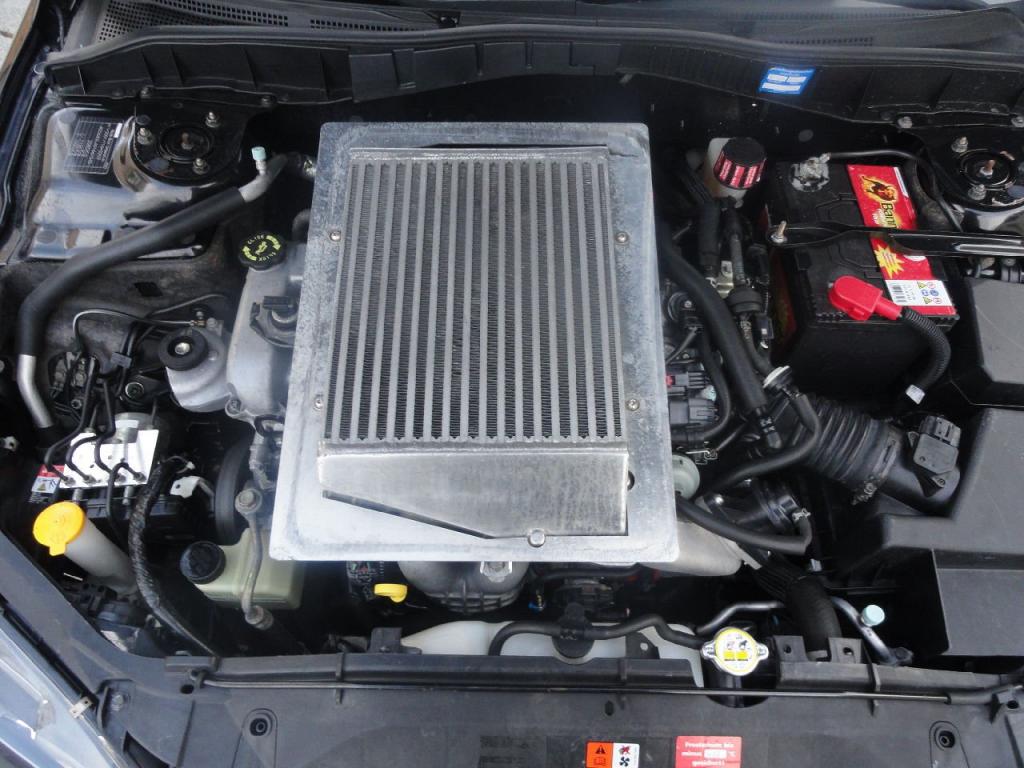

  • większy i wydajniejszy intercooler

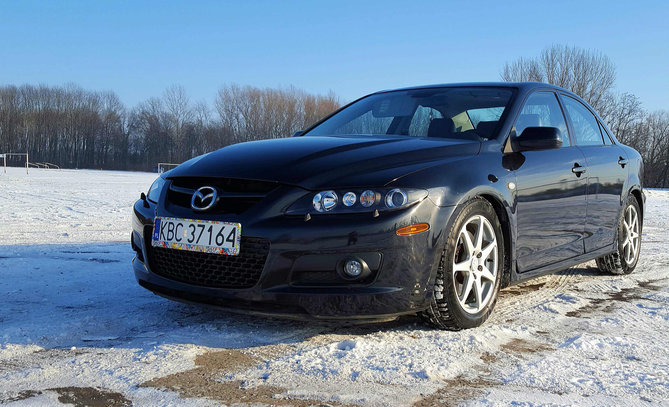

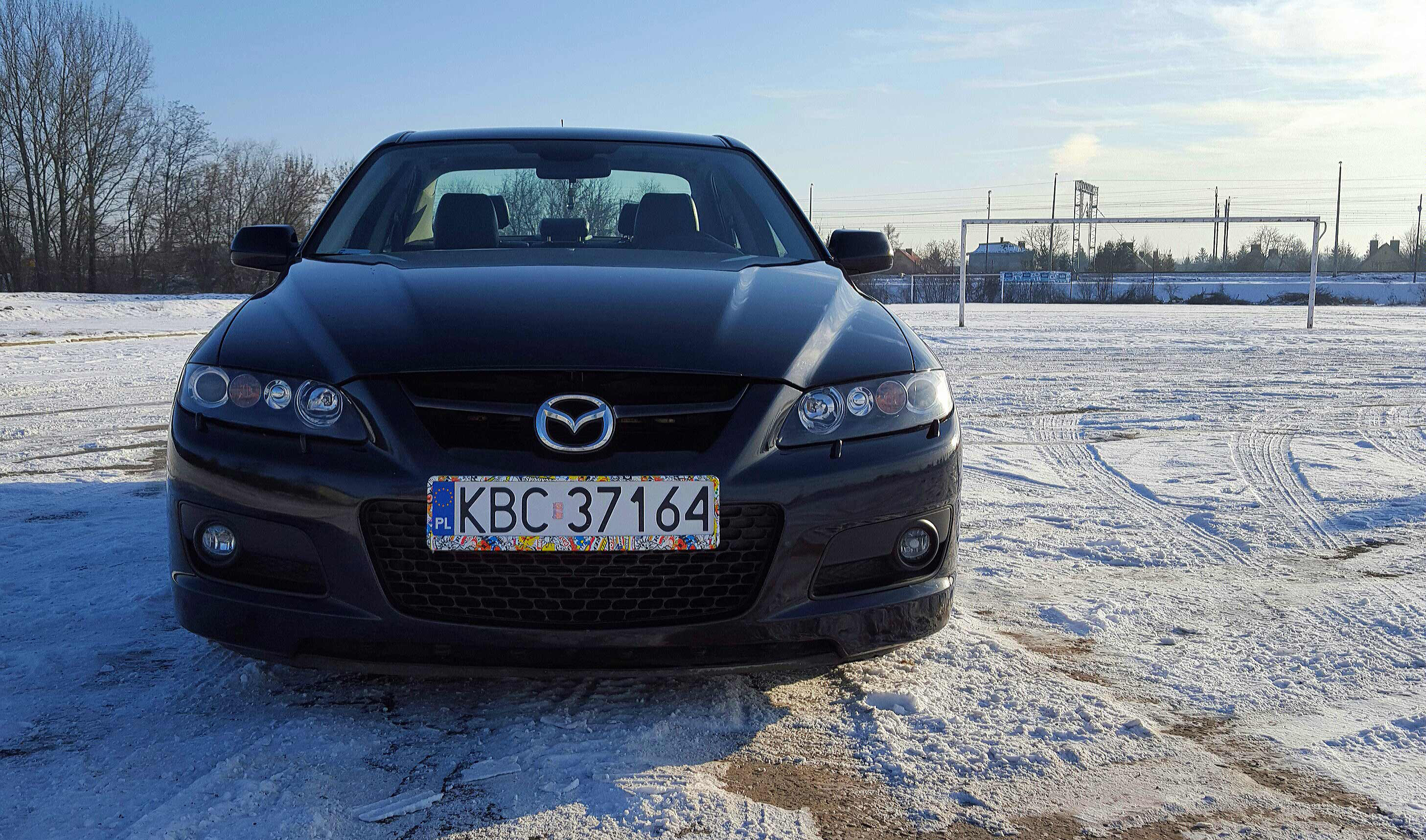

Zdjęcia zrobione na początku roku, kilka dni po zakupie:
Majówka z MPS'em

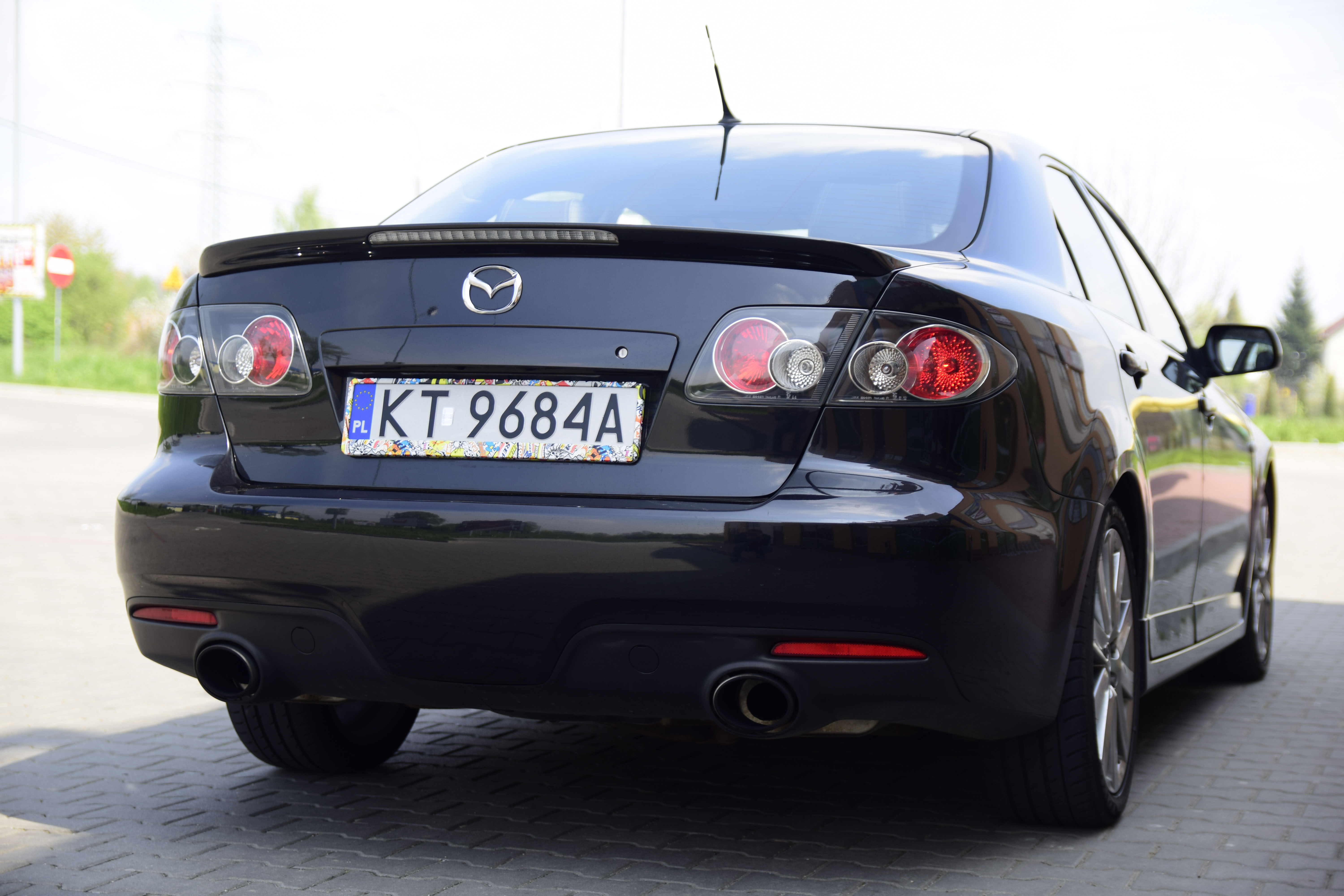

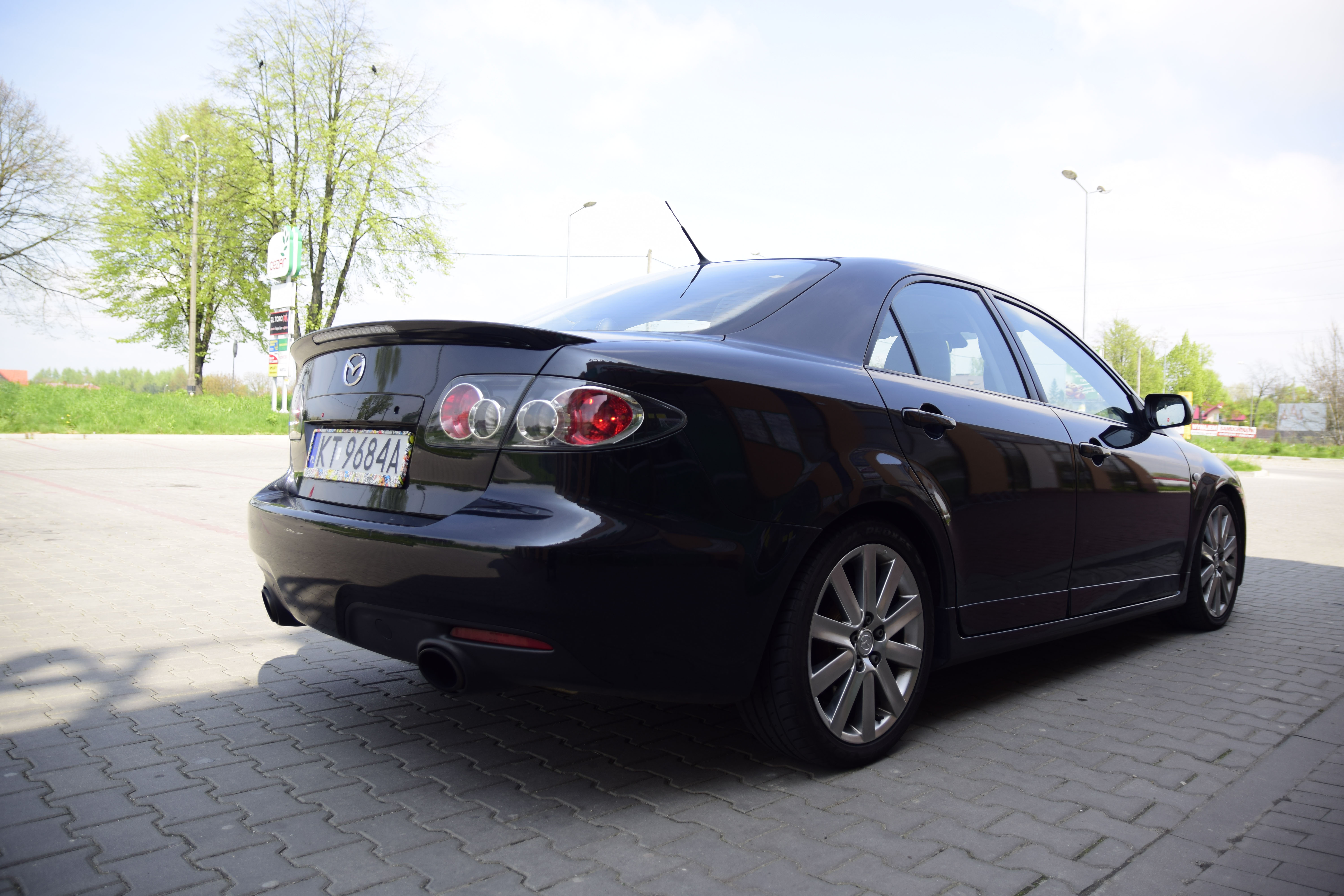

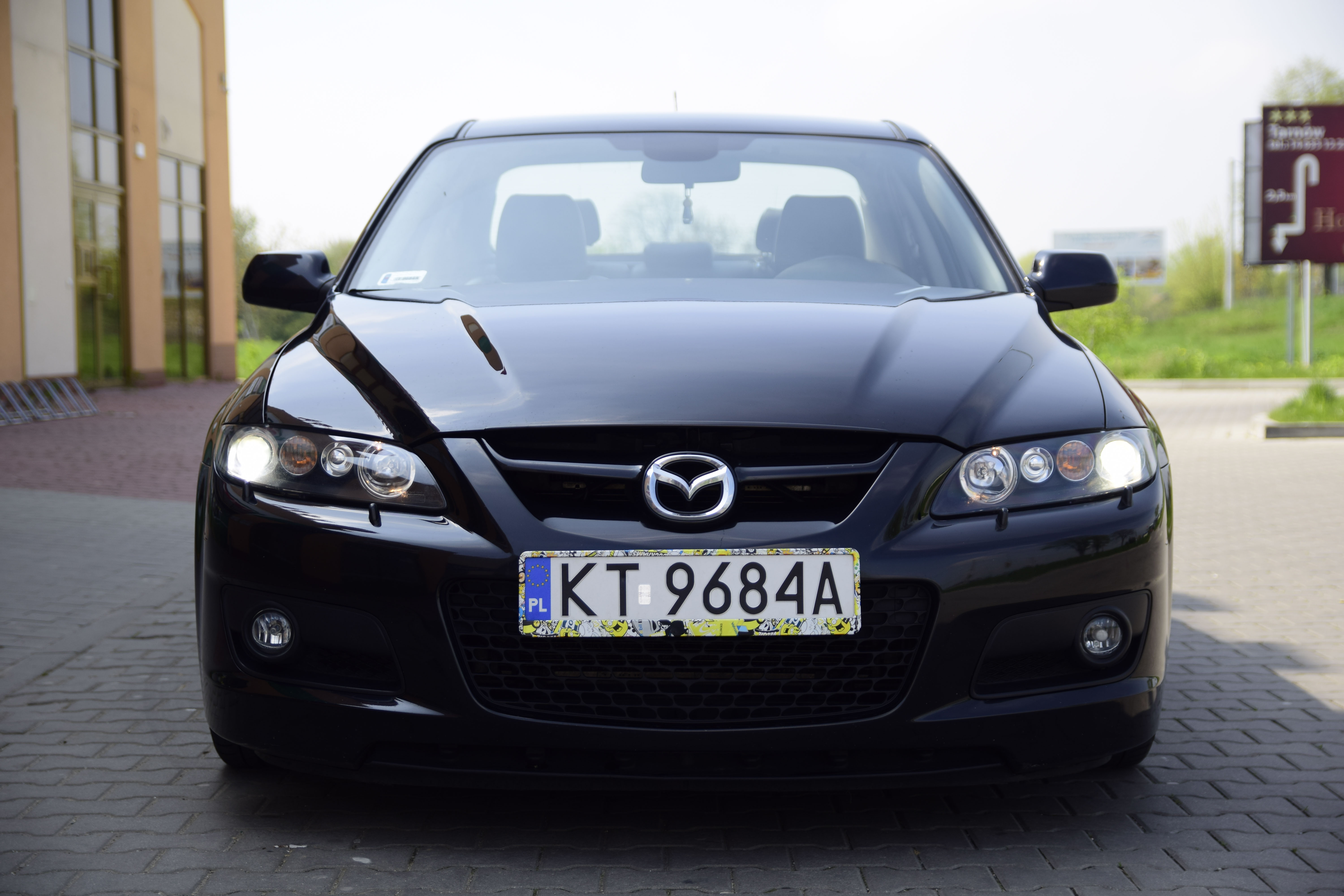

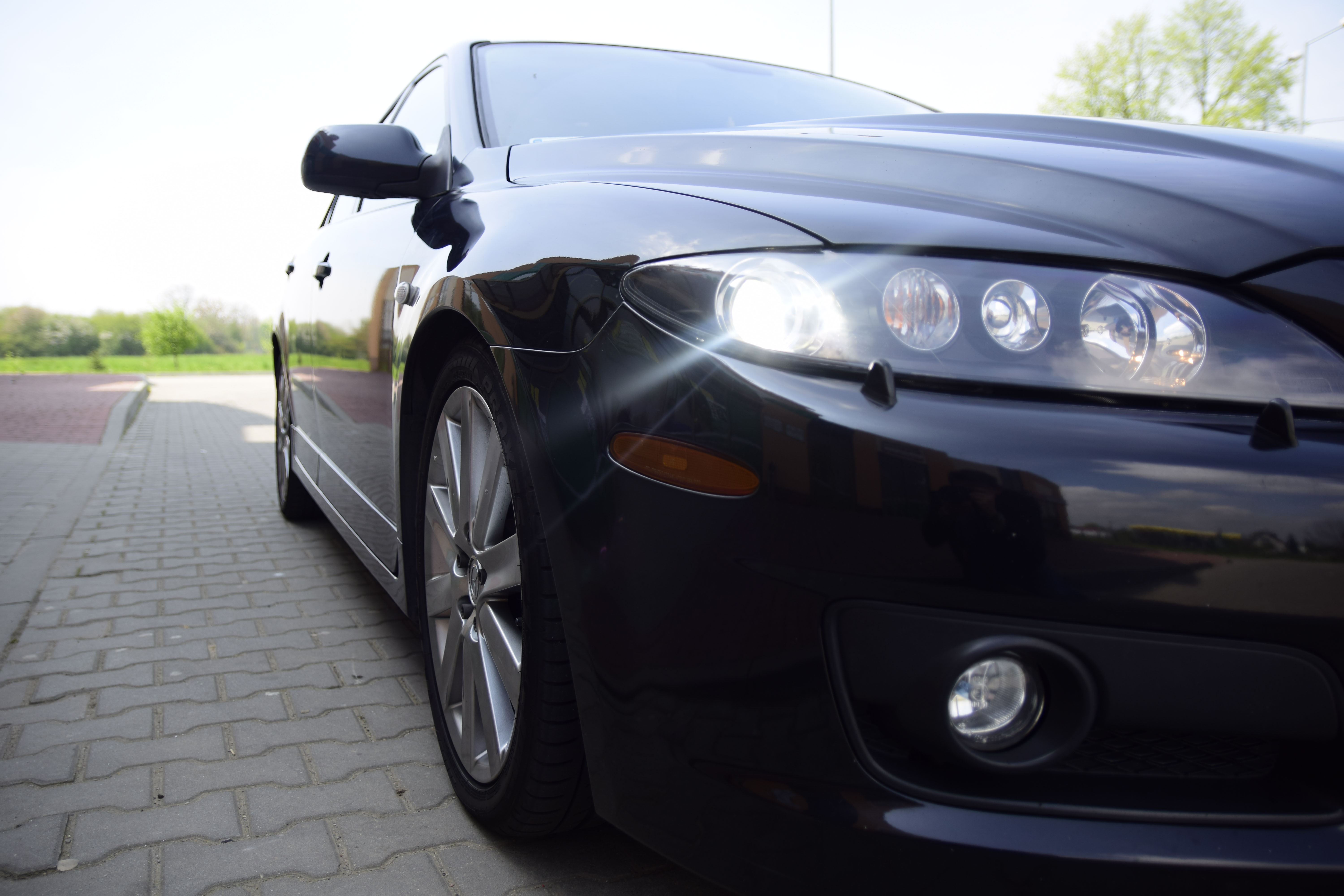

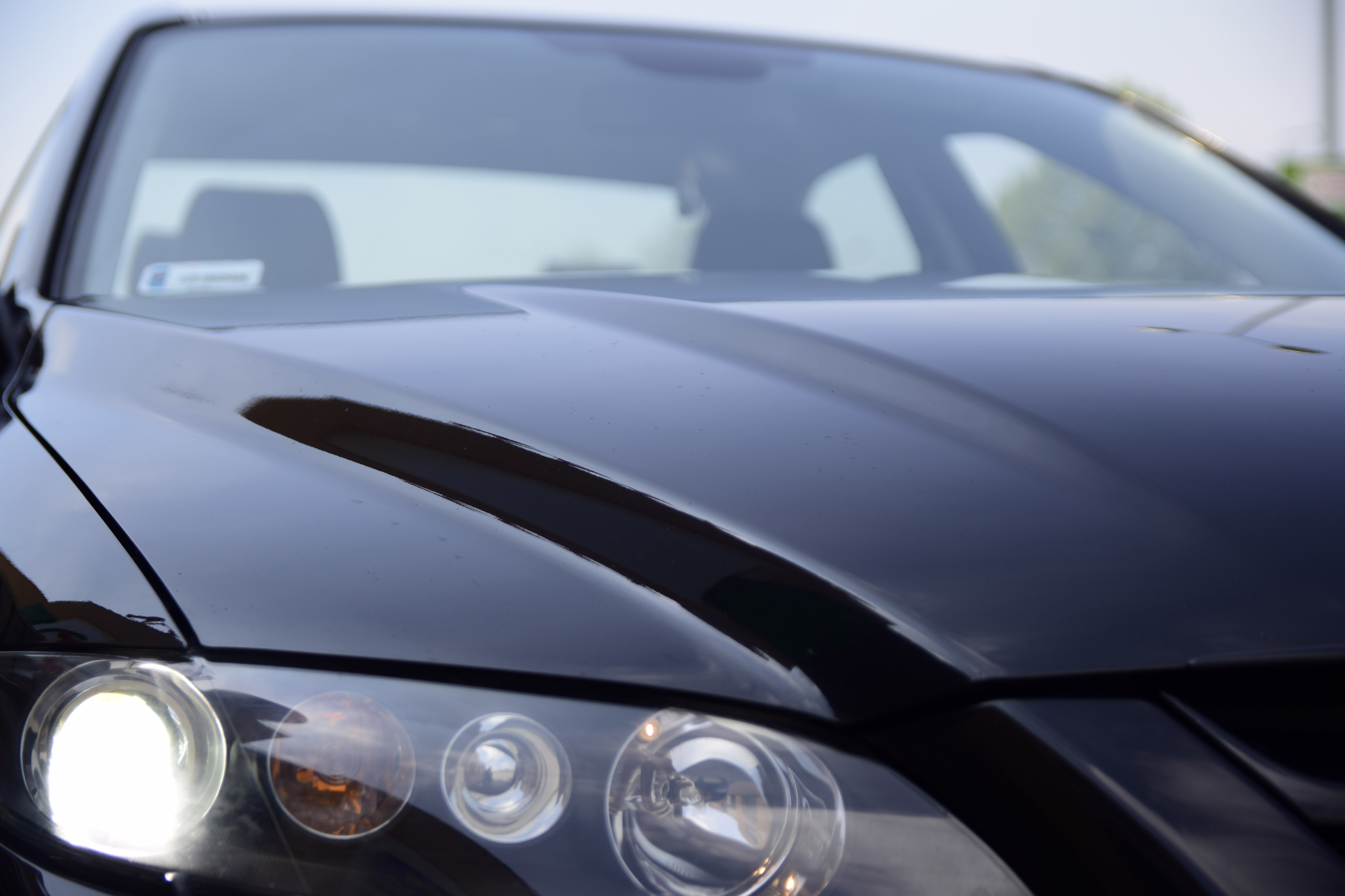

Dziś z okazji 1 Maja umyłem Mazdę i zrobiłem jej kilka fotek – autko niestety bez wosku, gdyż nie było czasu, ale i tak wygląda całkiem nieźle.
Muskularna sylwetka, nieco podniesiona krawędź maski prężąca się do aparatu, dolne listwy na drzwiach bocznych poszerzające optycznie nadwozie:

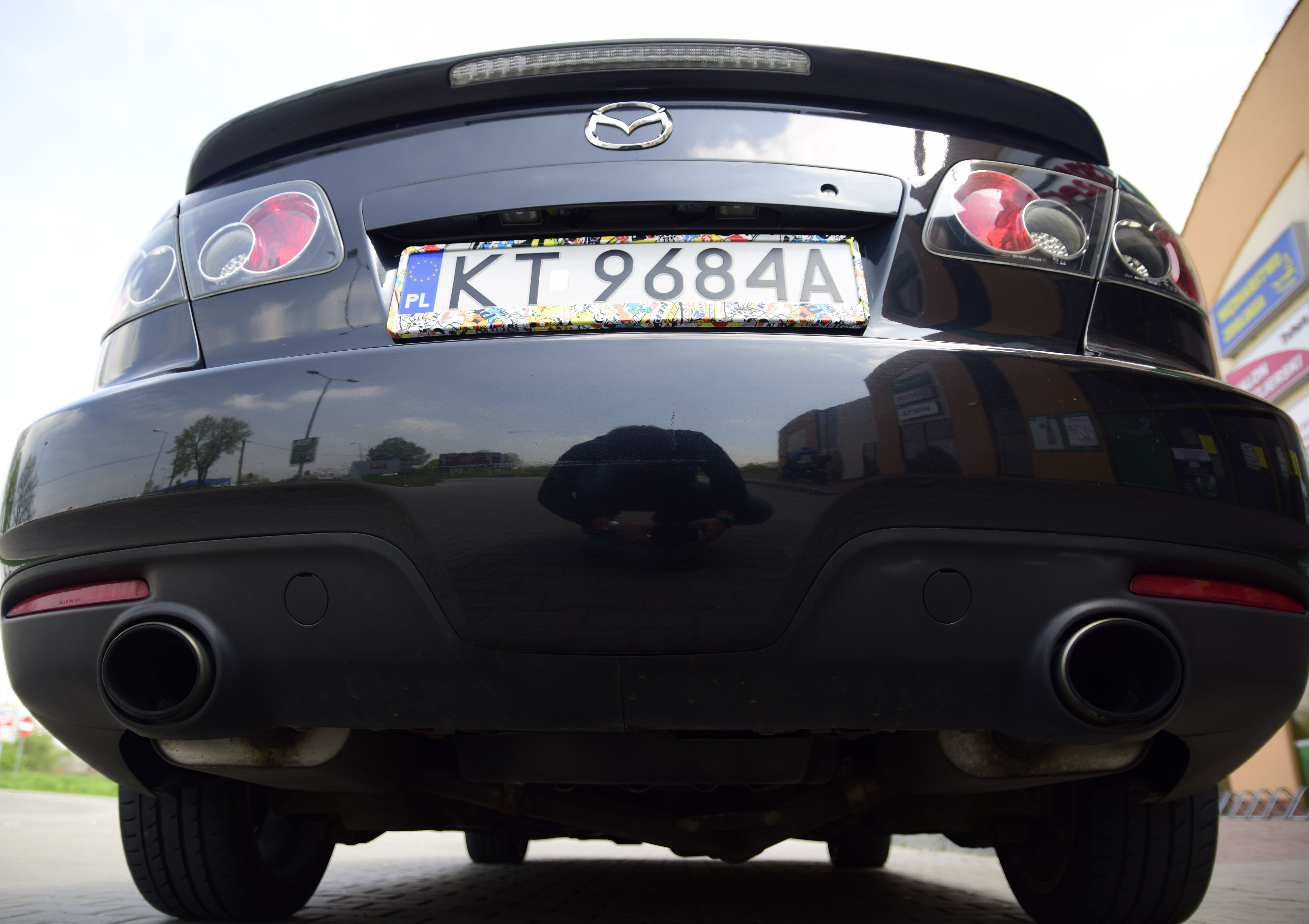

Masywny zderzak, dwa potężne wydechy, delikatny spojler, który spaja całość i nadaje szyk:

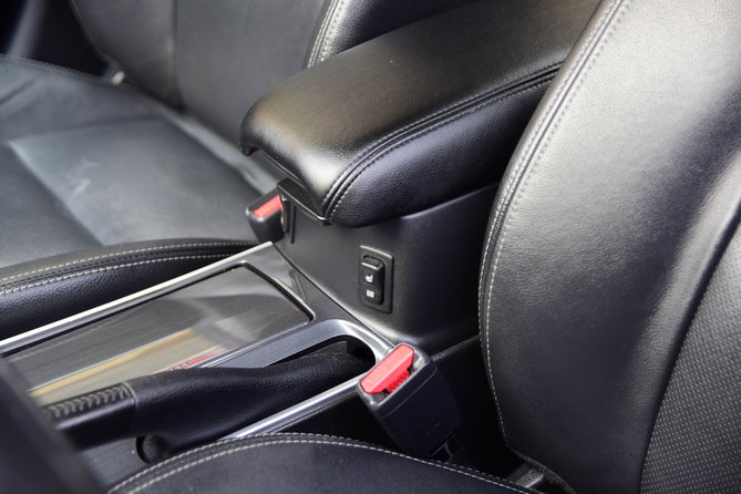

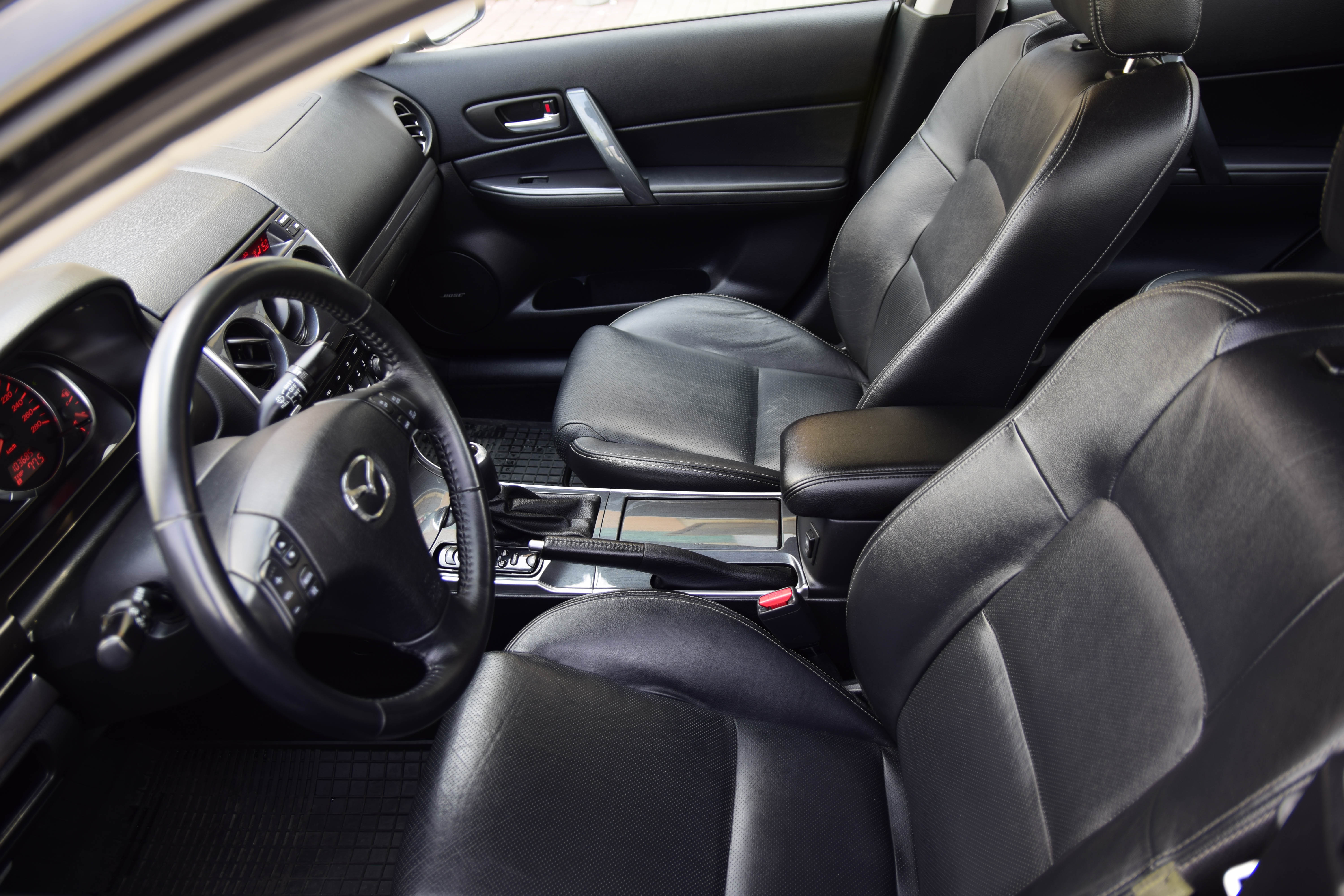

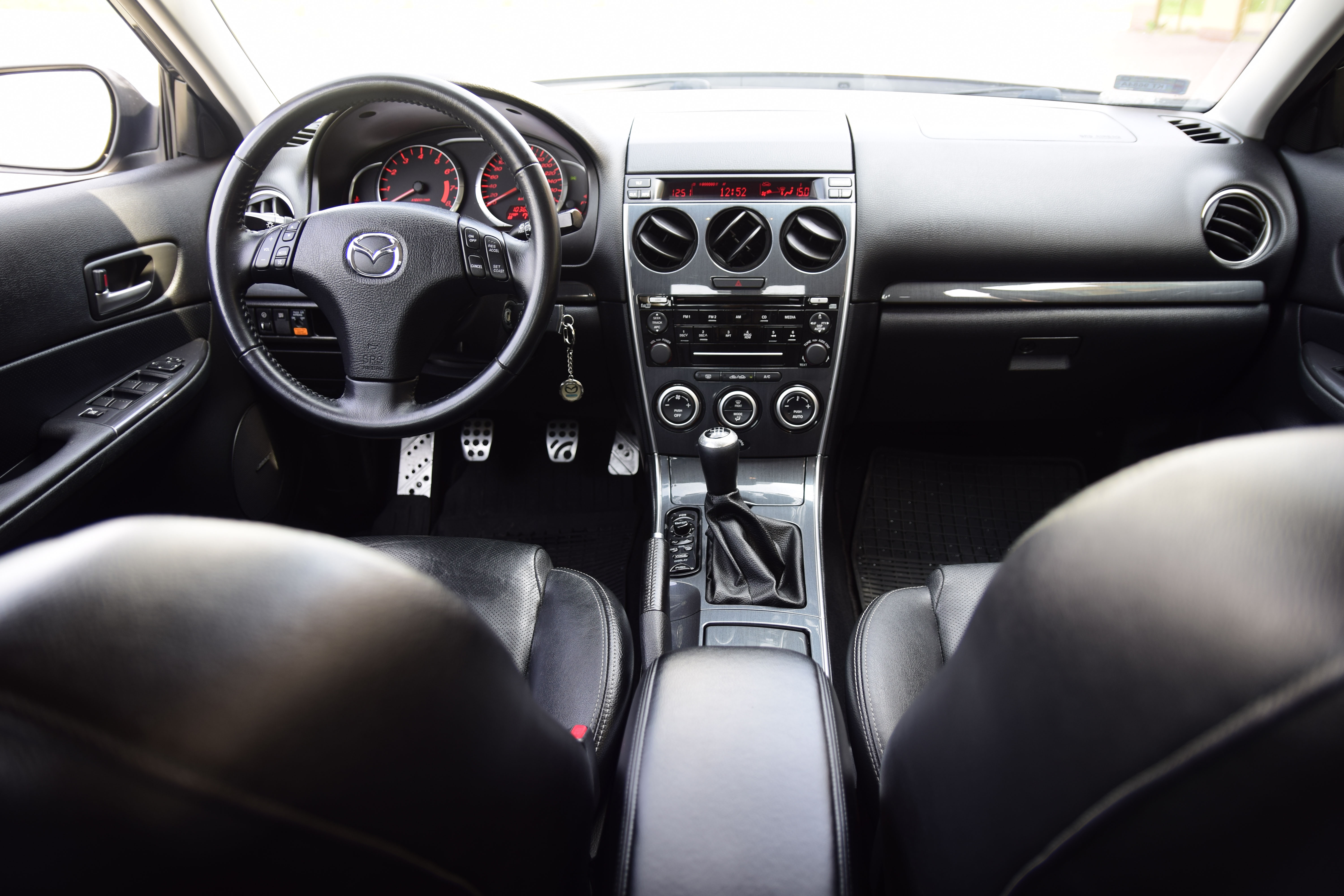

Troszkę wnętrza, bez awangardy, ale miło i przyjemnie, nie chce się wysiadać:

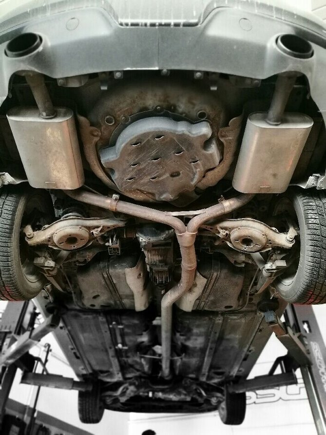

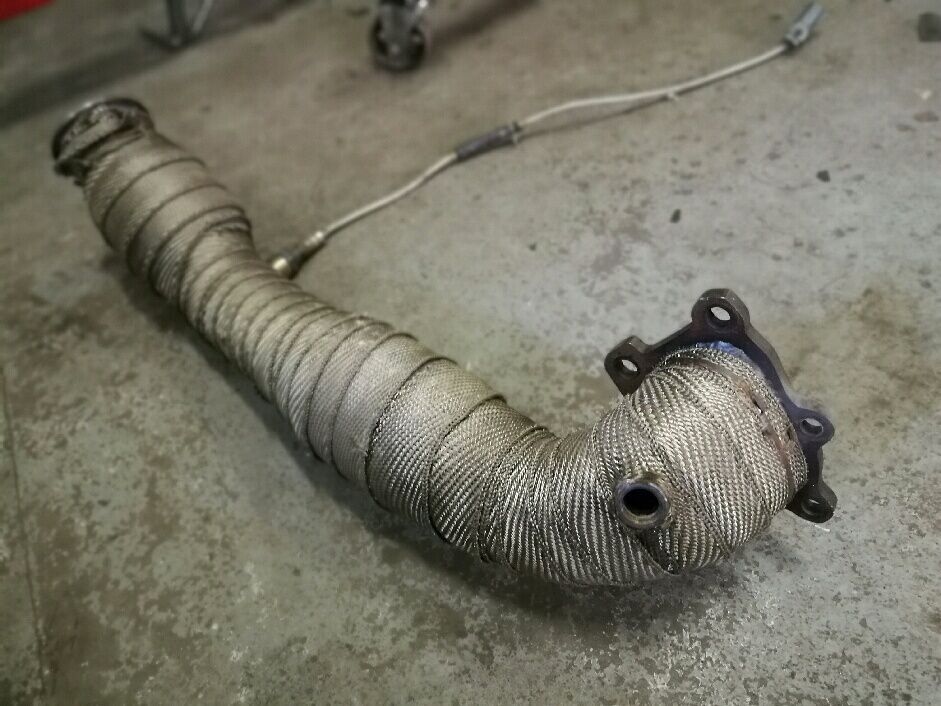

Podobno najlepszą modyfikacją w mpsie jest downpipe, który pozwala sprężarce oddychć pełną piersią. Mod nie wymaga zmian w oprogramowaniu, ponieważ obydwie sondy lambda zostają, są jedynie nieco przesunięte. Wobec tego przy okazji wizyty w warszawskim SSG, podczas której wymieniłem rozrząd, wariator i kilka innych komponentów, z mazdy usunięte zostały oryginalne, potwornie restrykcyjne katalizatory, a zastąpił je downpipe z katalizatorem sportowym high-flow (made by SSG).
Poniżej downpipe ze sportowym katem, całość owinięta bandażem termicznym:
Powyższa modyfikacja wraz z przelotowym układem wydechowym (3") oraz końcowymi tłumikami niemieckiej firmy Performance Exhaust (PE-EX) dała bardzo odczuwalny efekt podczas przyspieszania, choć nie ukrywam, że zrobiło się głośniej. Tak to wygląda razem (podwozie brudne od soli):

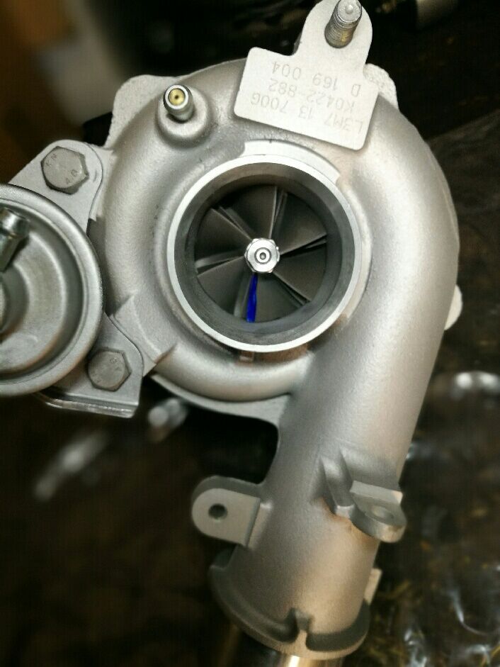

Już podczas wstawiania downpipe'a panowie z SSG zwrócili mi uwagę, że moja turbina ma już spore luzy i wkrótce zacznie spalać olej. Już miesiąc później ich przepowiednia stała się faktem, wobec czego zdecydowałem się na zakup profesjonalnie zregenerowanej turbiny od SSG. Regeneracja polegała na wstawieniu nowych łożysk, uszczelnień, odrzutników oleju, talerza zimnej części, koła kompresji oraz wirnika turbiny. Do tego podszedł restyktor oleju (made by SSG), a przy okazji wymieniłem olej na Motul 300V Racing 5W40 (index 40 zgodnie z zaleceniami z forum mps).
Poniżej nowa / zregenerowana turbina przed montażem. Co ciekawe, okazała się tak wydajna, że bez programu dmucha 1.3 bara (peak boost), a więc powyżej serii (ma to pewnie związek z konfiguracją samochodu, a w szczególności z wydechem):

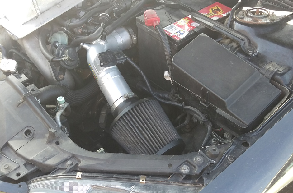

Dziś pod maską zagościł dolot K&N Typhoon. Oryginalnie przeznaczony do mazdy 3 mps, musiał zostać odrobinę przedłużony, żeby pasował do szóstki. Efekt zasysanego powietrza jest super! Kolejnym krokiem będzie odseparowanie stożka od komory silnika, prawdopodobnie będę próbował wykonać taką osłonę samodzielnie :–)

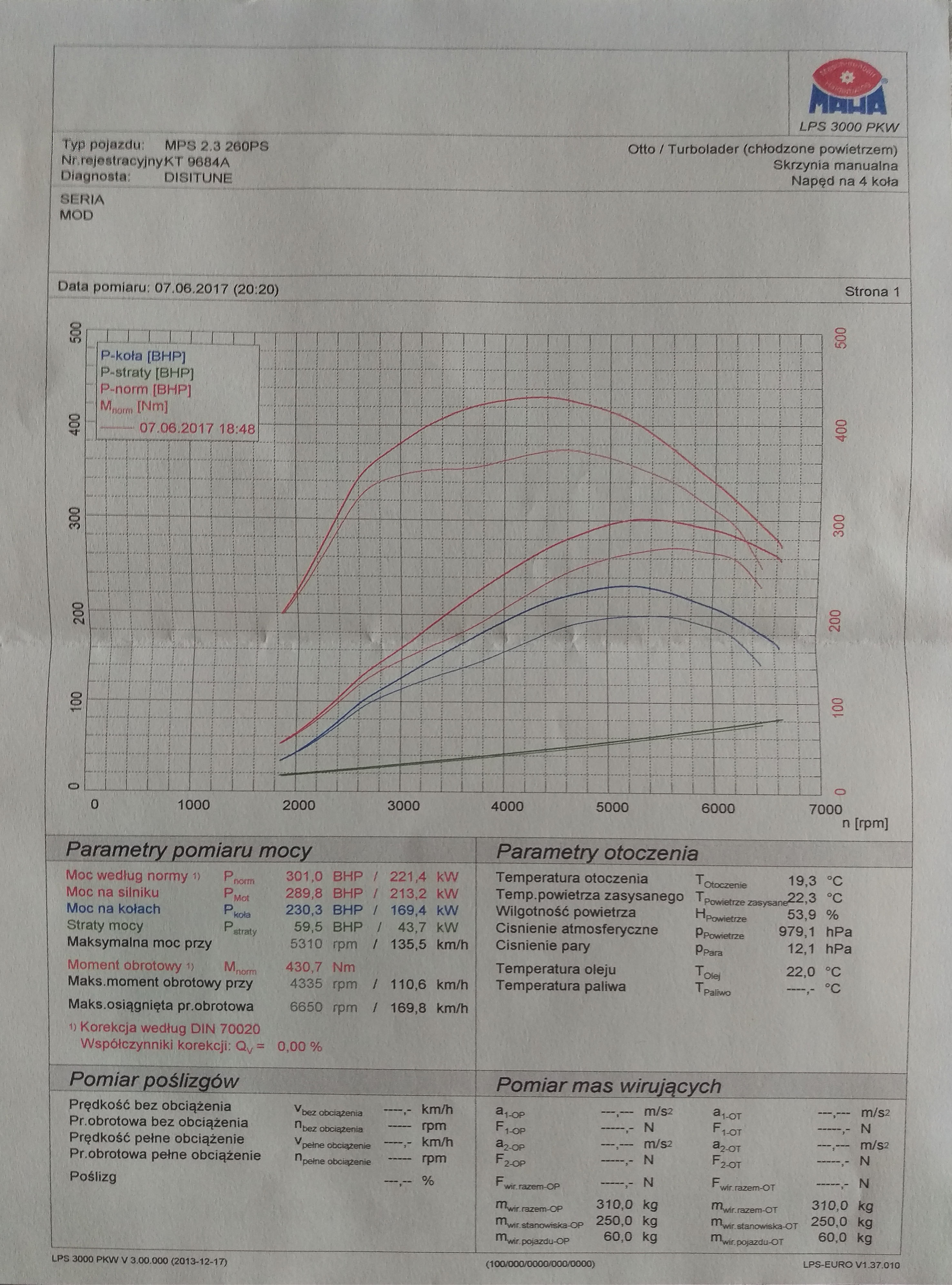

7.06.2017 – program by DISITUNE
W końcu stało się – mps dostał swój pierwszy program od DISITUNE. Udało się bezpiecznie "wykrzesać" 301 KM oraz 430 Nm. Jestem zadowolony :–)

Postprzez Bartg » 26 kwi 2016, 17:11
Witamy w dziale Nasze Mazdy :) Proszę dodać minimum 5 zdjęć do posta i temat będzie ok <ok>

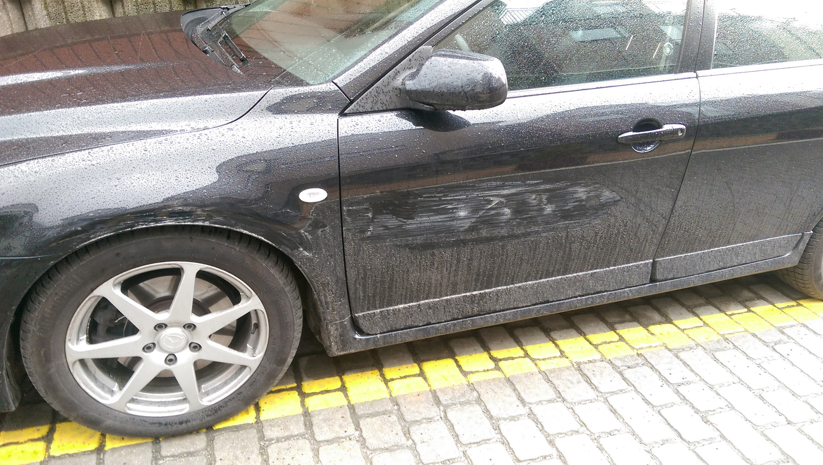

Ogólnie zauważyłem, że odkąd zakupiłem MPS'a i użytkuję go w Krakowie, zaczęło niestety przybywać na lakierze rysek. To pewnie nieuniknione w dużym mieście, ktoś zbyt szeroko otworzy drzwi na parkingu pod centrum handlowym i ryska gotowa. Do tego parkowanie na moim osiedlu (choć jest to osiedle zamknięte z bramą na pilota) też jest ryzykowne – czasem ludzie próbują się zmieścić na centymetry. Tak więc na aucie pojawiło się kilka nowych, powierzchniowych rysek :(
Jakoś się z tym pogodziłem, dopóki pod koniec marca nie wyszedłem z domu, podszedłem do samochodu i zobaczyłem widok jak poniżej. Ktoś przejechał mi się po drzwiach, sprawcy brak – "nosz ku*** mać"! ;P.
Na szczęście to tylko wygląda groźnie. Większość tych rys to tylko "rozjechany" brud. Po umyciu samochodu, polerce drzwi i nałożeniu wosku, rysy są praktycznie niewidoczne. Nawet nie wymaga malowania. Może się tym kiedyś zajmę, ale na razie są ważniejsze rzeczy do zrobienia w aucie.

Co do przetarcia, masakra !! poszukaj lepiej drzwi i błotnika w kolorze, bo może Cię to koszować mniej niż malowanie dwóch elementów, kiedyś kupiłem przedni błotnik, drzwi pasażera i tyle drzwi za 400zł w kolorze w bardzo dobrym stanie.
