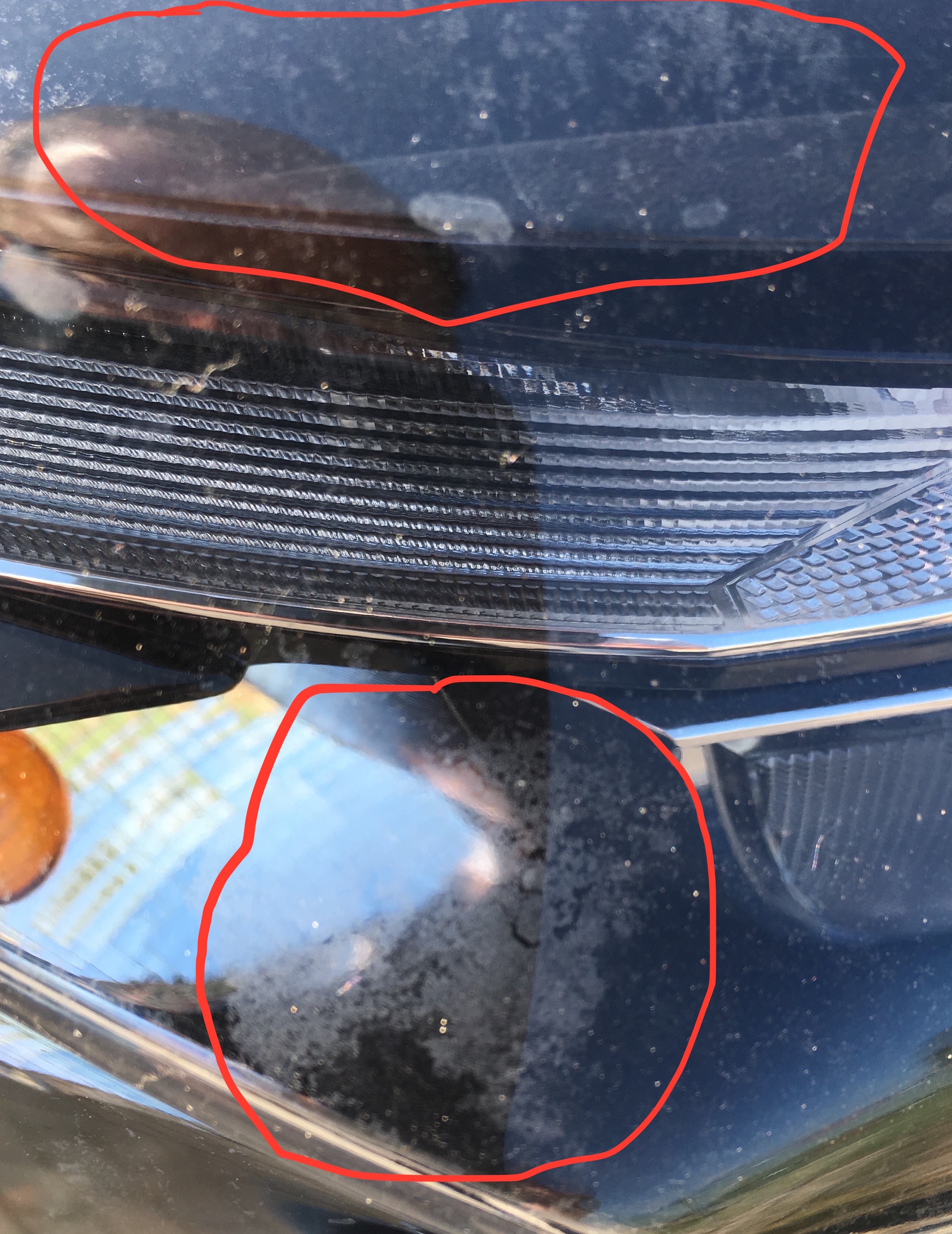

Wygląda, że u Ciebie jest ok. W załączeniu zdjęcie moich reflektorów, z efektem mlecznym (zachodzenie). Czekam na wymianę reflektorów.

Postprzez Kriszo » 19 maja 2016, 20:37
Pabloss chłopie, śpij spokojnie ,twoje lampy są jak najbardziej w porządku.
Nalot mleczny o którym pisałem jest widoczny gołym okiem bez żadnego problemu.Także w twojej Cx-5 ten problem nie występuje. :) pozdrawiam

Postprzez areant » 19 maja 2016, 20:37
Załącznik.

Postprzez Kriszo » 19 maja 2016, 20:39
Miałem tak samo jak u aerant.

Postprzez kaltam » 20 maja 2016, 07:09
Miałem takie same objawy jak na zdjęciach powyżej (może trochę nawet mniej) i Mazda uznała reklamację bez problemów.
