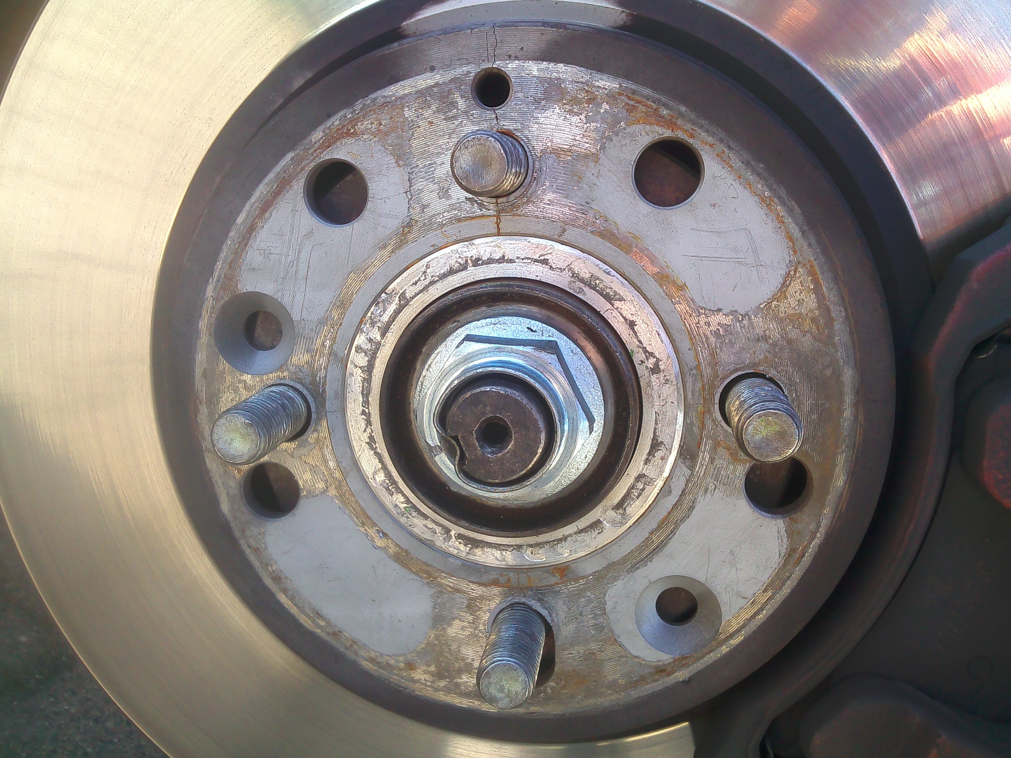

Tak to wygląda:
Na ostatnich 2 zdjęciach widać jak piasta trzyma tarczę. Fazy wykonane przez tokarza po wierceniu od wewnętrznej strony wydawały mi się za duże. Osobiście przemawia do mnie teoria piwo. Na 1 zdjęciu widać, że ramię nie zasłania miejsca nad otworem w przeciwieństwie do pozostałych.
