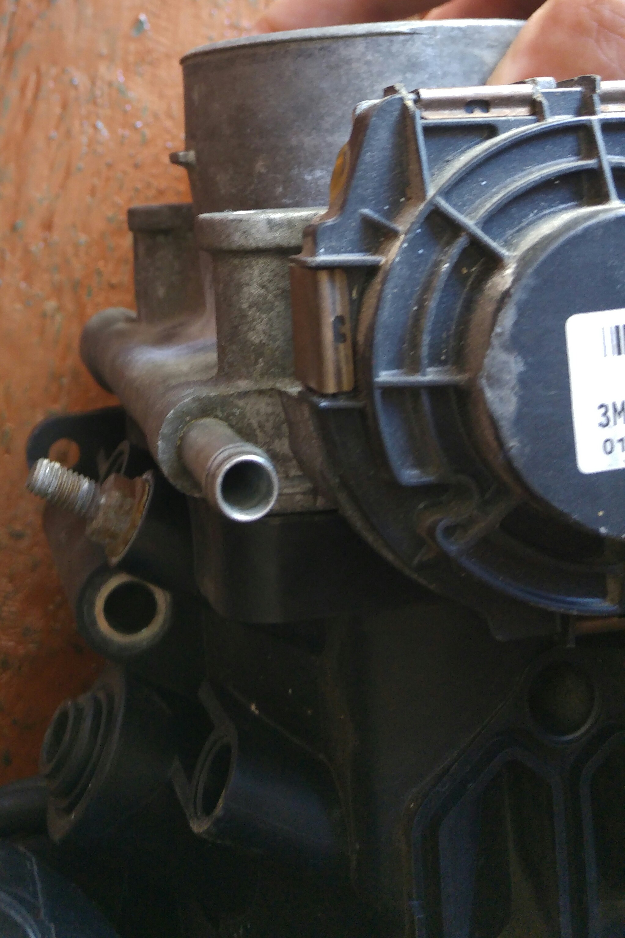

Postprzez leonidass » 21 kwi 2016, 04:59
Tak przedlifty miały na linkę tb , jak już masz na wierzchu kolektor to dokręć do niego tb i sprawdz czy na wejściu nie ma progu na łączeni tb z kolektorem , jak jest możesz go delikatnie złagodzić dremelem

Postprzez brodaM6 » 21 kwi 2016, 10:10
Dziwne bo ten kolektor miał przykrecana rurke od bagnetu,co wskazuje na przedlifta ,przepustnica napewno od tego kolektora,porobie foty o tym czym mowisz leonidasie,katalizatory zostały wydlubane dosłownie,pomyślę nad zmianą kolektora wyd.takiego normalnego.
Dopisano piątek, 22 kwietnia 2016, 08:14:
Fotki odnosnie progu o ktorym pisze leonnidas,tylko nie wiem czy o to chodzilo <lol>
