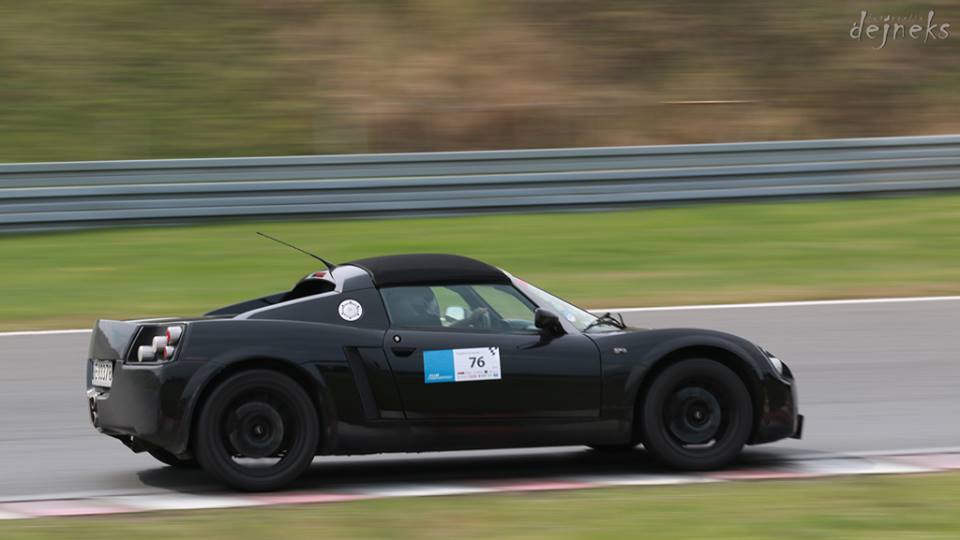

dzis sie autkiem wybralem do pracy. troche postroilem po drodze. wyszlo takie cos.
no i po zlocie w Poznaniu. dwie sesje po 15 minut to troche malo, by nauszyc sie toru i punktow dohamowan stad kiepski wynik 2 minutowy. auto prowadzilo sie bardzo fajnie i reagowalo milo na odpuszczenie gazu w srodku luku pieknym zaciesnianiem. problemem byly punkty dohamowan i ogolnie powtarzalnosc sily hamowania. nie wyszalalem sie. za krotko bylo sucho.
do zrobienia zostalo usuniecie awarii:
– naprawa emu, bo sie znow resetowalo w czasie jazdy (co przy 30minut jazdy na torze bylo wkur...)
-wymiana pompy abs na 4 kanalowa, bo w oplu jest dwu (bez absu nie ma jazdy i jest duzo duzo gorzej. przejechalem sie oplem speedsterem turbo Przemka to na dohamowaniach bez absu jest dramat i blokuje przednie kola)
-zmiana opon z przodu na nowsze (maja 8 lat)
– zlikwidowanie 1cm luzu na kierze (najprawdopodobniej luz na krzyzakach).
Poznan bardzo mi sie spodobal. myslalem ze bedzie trudniejszy, a jest torem dosc prostym i tych predkosci w lukach tez nie odczuwa sie jakos bardzo. niby 2 minuty okrazenie trwa, a jakos takie krotkie i chce sie zaraz nastepne. samochod 15minutowe sesje znosil bezproblemowo. klocki sie nie przegrzewaly, opony nie zaczynaly plynac, silnik nie lapal temperatury. nic niepokojacego oprocz tych zwieszek emu.
musze wrocic na poznan w tym roku jeszcze, bo ten czas zrobiony na poczatku na lajcie nie wyglada za fajnie. 8s straty do Capazo i 6s straty do Jackkpl to jakis dramat.

no wlasnie mam problemy z heblami. boje się troche hamowan bo abs puszcza, a bez absu nie ma hamowania. można przypomnieć moje przypadki:
– dohamowanie przed parkingiem, abs zglupial i przestal hamować – wpadłem z predkoscia 40km/h na krawężnik, na szczęście wtedy nic nie pogielem
– dwa dohamowania w zeszłym roku na rykach (jedno skonczylo się wypadnieciem w pole i urwaniem zderzaka, drugi na szczęście się wyratowałem lecąc w las zaciagajac reczny
– no i zdarzenie tuz przed poznaniem, na prostej wyboistej drodze hamowanie z 160km/h do 90km/h na dystansie około 100metrow prawie wjechałem w bagażnik jariski, bo abs odpuscil i nie miałem hamowania (glownie silnikiem zwalniałem)
balem się tego na poznaniu by nie wypasc i nie rozwalić nowo poskładanego auta.
jak ktoś chce moze poczytać o tym problemie na forach uk:
http://www.vx220.org.uk/forums/topic/105204-exige-abs/
"Just to make it complete: the ICE MODE is a phenomenon you may provoke with ANY ABS unit in ANY car on the market. Only the way the VX-ABS reacts is absolutely bull... You may provoke any ABS driving over a bumb pushing the brake on top of it. The ABS unit sees different wheel speeds because front wheels have a longer way to go uphill, additionally they loose grip after the top of the bump while the shock absorbers need some time to relax. This will trigger the ABS for some tics. This happens in every car with ABS. No care where it comes from.
The problem with the VX-ABS is, that it blocks the braking for some second almost completely. This does not happen anymore using the Lotus-ABS. For sure. Granted. Tested by many many users. It works a lot better in any other braking also, this is a nice addon. You will feel as if you are driving a completely new car concerning the brakes. "
rozwiaze problemy hamowan i wieszan emu (co przydazylo się nawet Jackowi jak jechal na deszczu mym autem) i na pewno będę walczyl dalej. ja nie marudzę choc może troche w końcu prawie 40stka na karku. moze za dużo pisze czasami ale lubie dzielic się swoimi problemami
ja wiem ze rozwiązania moich problemów sa proste tylko mnie na nie nie stać i często musze na nie odkladac rok lub więcej a czasami cos drutowac. dziekuje bogu ze wogole mam jakies konkurencyjne auto bo przy moich możliwościach to cud.
edit:
problem absu rozwiazany poprzez kupno modulu abs od lotusa 111r.powiem jedno. rewelacja. kazdy opel speedster powinien taki miec w standardzie. przy gwaltownym wdepnieciu w pedal hamulca blokuje pieknie raz lewe raz prawe kolo przednie, a w serii dzialo sie tylko tyle ze dwukanalowy kontroler po prostu odpuszczal hamowanie przodu (pompowal pedal hamulca do gory) i auto przez okolo 5s po prostu jechalo bez jakiegokolwiek zwalniania. rewelacyjny ten abs i uwazam ze obowiazkowy.raz na nierownosciach nawet mi tyl zaczal uciekac i potrzebna byla korekta kiera na hamowaniu. ideal
znow nie boje sie cisnac,
dla przypomnienia seria to
TRW S108196009
a ten zakupiony przeze mnie to wersja z lotusa elise 111r
TRW S108196012
poza tym mialem luzy na krzyzaku przekladni kierowniczej. jakis centymetr na kierze poprzez niedociagniete sruby na walkach wieloklinowych. po skreceniu porzadniej auto w koncu nie plywa tak na drodze. wiec tez kolejny plus. teraz tylko naprawic emu i mozna leciec na Poznan ponownie i starac sie nabic jakis konkurencyjny czas.
edit:
TRW S108196009
TRW S108196012
