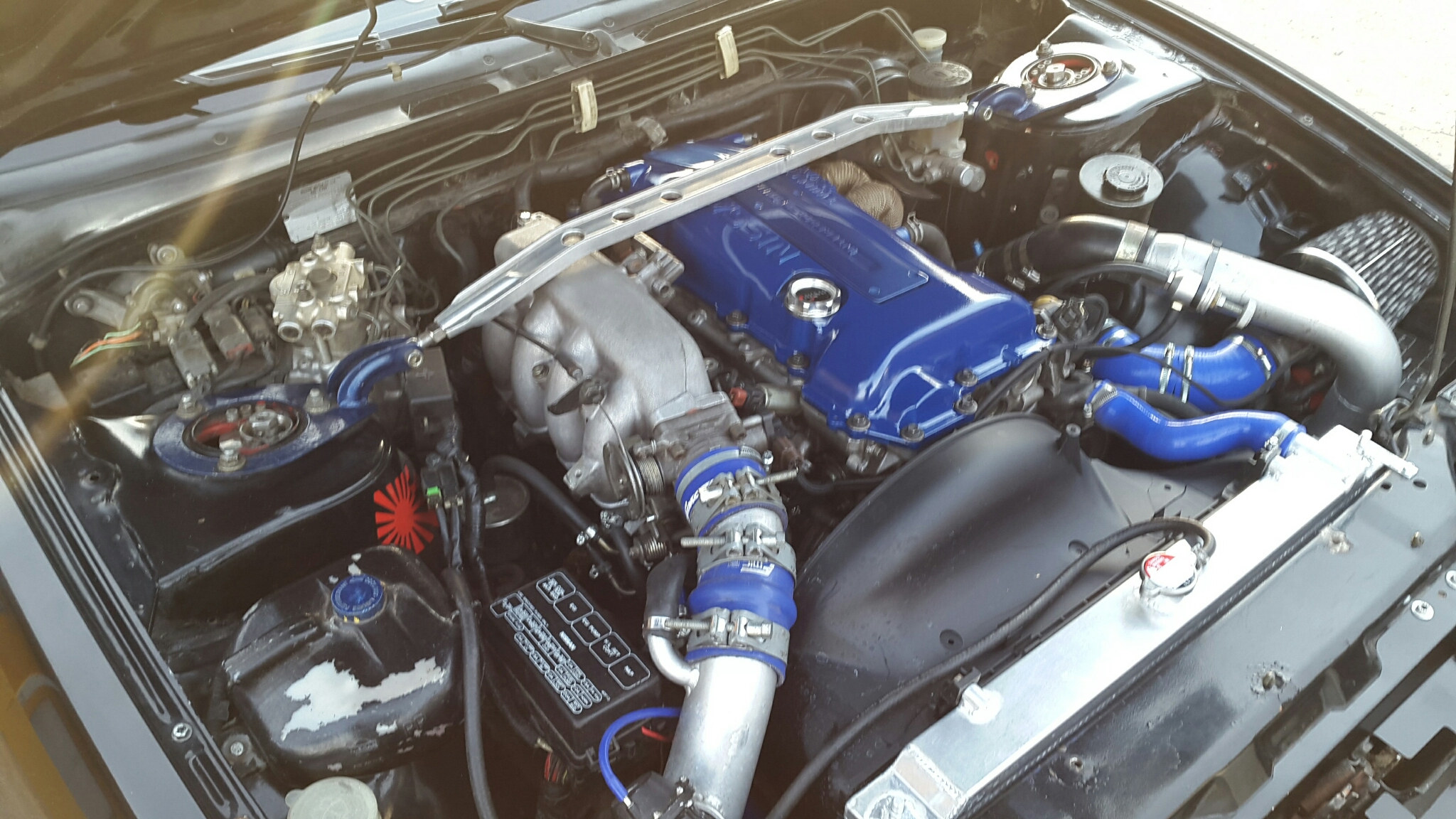

korzystając z tego, że auto na razie jeździ trochę przy nim porobiłem :P
pilnie potrzebował lepszego chłodzenia, nowa chłodnica zrobiła robotę, jest dużo większa i grubsza, rdzeń 50mm, temperatura robocza spadła o 10'C, czyli wróciła do fabrycznej wartości 80'C
Po montażu chłodnicy poprawiłem trochę dolot:
i na koniec mały bling bling :P

Postprzez Crenshaw » 12 kwi 2016, 07:24
Problemy z chłodzeniem mam nadzieję zażegnane, dołożyłem jeszcze seryjne wisko i tunel, a wywaliłem elektryczne wentylatory :) w końcu jakoś zapełniłem tą japę między silnikiem a chłodnicą :) jeszcze kilka dni do zlotu, więc na pewno będą testy :)

Postprzez Crenshaw » 18 kwi 2016, 10:07
Tak, beny, musiałem dokręcić opaskę od węża wody, ale była ukryta pod kolektorem, więc trochę roboty było :)
