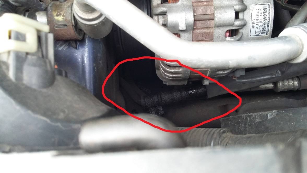

mam problem z klimatyzacją w mojej GG 02', benzyna
zimą wszystko było pięknie, automatyczna klima dogrzewała do zadanej temperatury i ją utrzymywała, ale problem pojawił się kilka dni temu wraz z upałami. Po załączeniu klimatyzacji i ustawieniu np. 17' nie dość, że wieje zimnym powietrzem, ale takim "zwykłym", nie klimatyzowanym (bez różnicy w temp. powietrza na AC i zwykłym nawiewie) to jeszcze spod maski słychać głośne brzęczenie (czasem ustaje).
Wystarczy uzupełnić czynnik czy szykować się na większy wydatek? Ze względu na pracę mogę się wybrać do serwisu dopiero w sobotę. nie wiem kiedy czynnik był ostatnio nabijany, auto ma od listopada
Dziwne brzęczenie może być spowodowane uszkodzonym sprzęgiełkiem w sprężarce klimatyzacji, można to sprawdzić na wyłączonym silniku sprawdzasz czy jest duży luz na tarczy sprzęgłowej, jeśli lata na boki to znaczy że do wymiany jest tarcza.
Po drugie sprawdzałeś w ogóle czy załącza Ci się sprężarka? Może już zakończyła swój żywot ?
Po trzecie sprawdź wszystkie rurki czy nie ma wycieku zielonego smaru, może masz gdzieś nieszczelność i poprostu uciekł Ci cały czynnik.
Miałem to samo w 2,3 L3 rurka trochę inaczej wygląda, ale problem był podobny, na początek radze Ci podjechać do serwisu klimy celem wyciągnięcia resztki czynnika, następnie poszukaj końców tej rurki, wykręć, wyczyść i poszukaj dobrego fachowca który Ci to dobrze pospawie, w moim przypadku koszt spawania 25zł, nie zapomnij także o wymianie oringów na łączeniu rurki, może się także okazać że spawanie nic nie da i pozostaje wymiana rurki na nową, tak czy inaczej radze Ci to zrobić jak najszybciej, no chyba że już czynnik cały uciekł
Hubix napisał(a):Znalazłem wyciek, rurka ewidentnie mokra. Co powinienem wymienić ? Da się to pospawać ? Cieknie na łączeniu.
To sprzęgło lubi się odkręcić, wystarczy dociągnąć śrubkę.
Przynajmniej u mnie tak było, wcześniej byłem na serwisie bo czułem że za mało chłodzi, mechanik nie miał wtedy czasu kazał przyjechać w przyszłym tygodniu. Ale sugerował awarię tego sprzęgła, bo jak to określił "jest dziwnie luźne". Ale ja to sobie sam dokręciłem w weekend.
dodek233 napisał(a):Po drugie sprawdzałeś w ogóle czy załącza Ci się sprężarka? Może już zakończyła swój żywot ?![]()
hmmm.. po wciśnięciu AC słychać dźwięk spod maski, tak jakby sprężarka się włączała + jest lekkie wachnięcie obrotów
od rana zajrzę pod maskę, może coś znajdę
