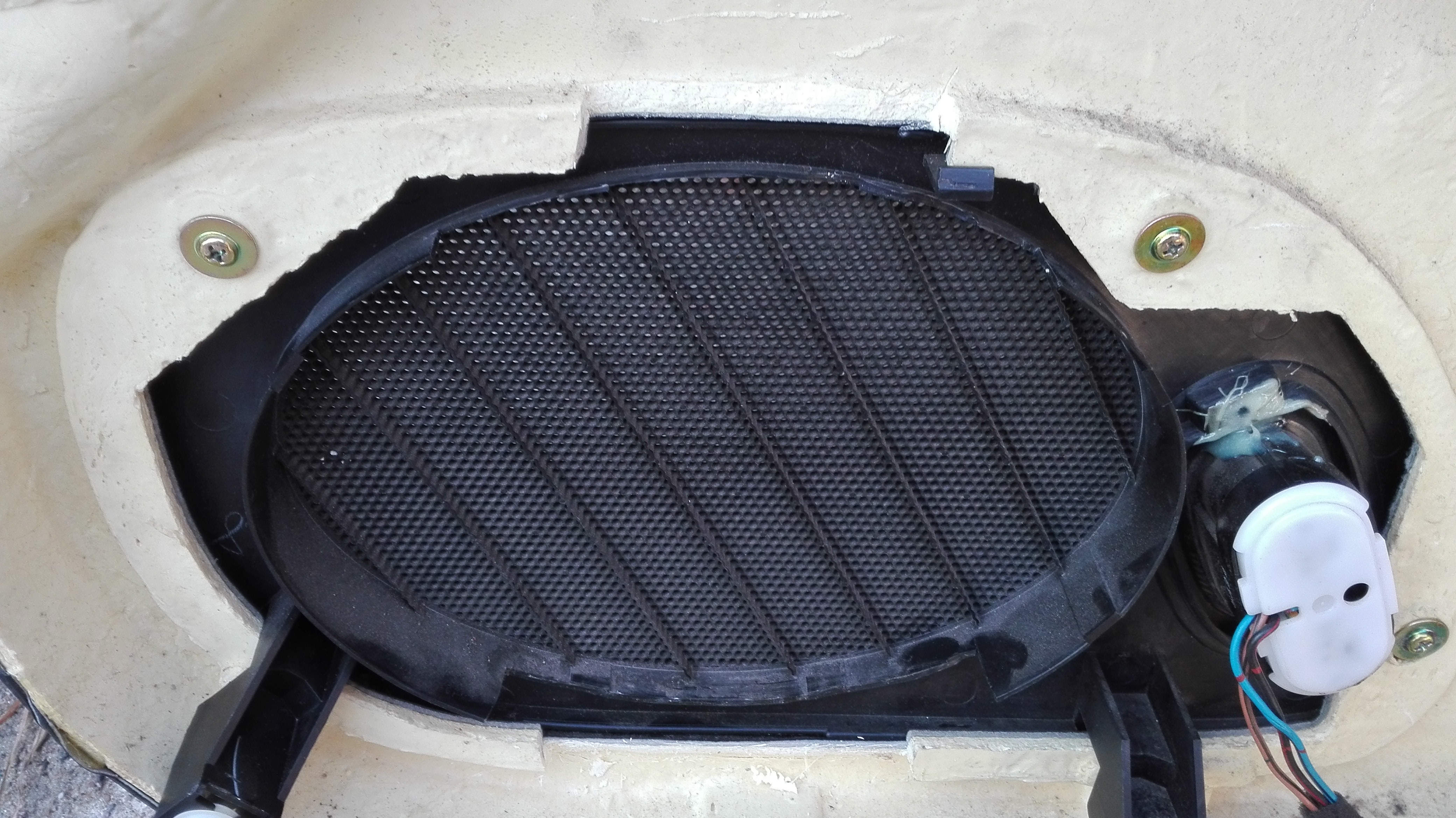

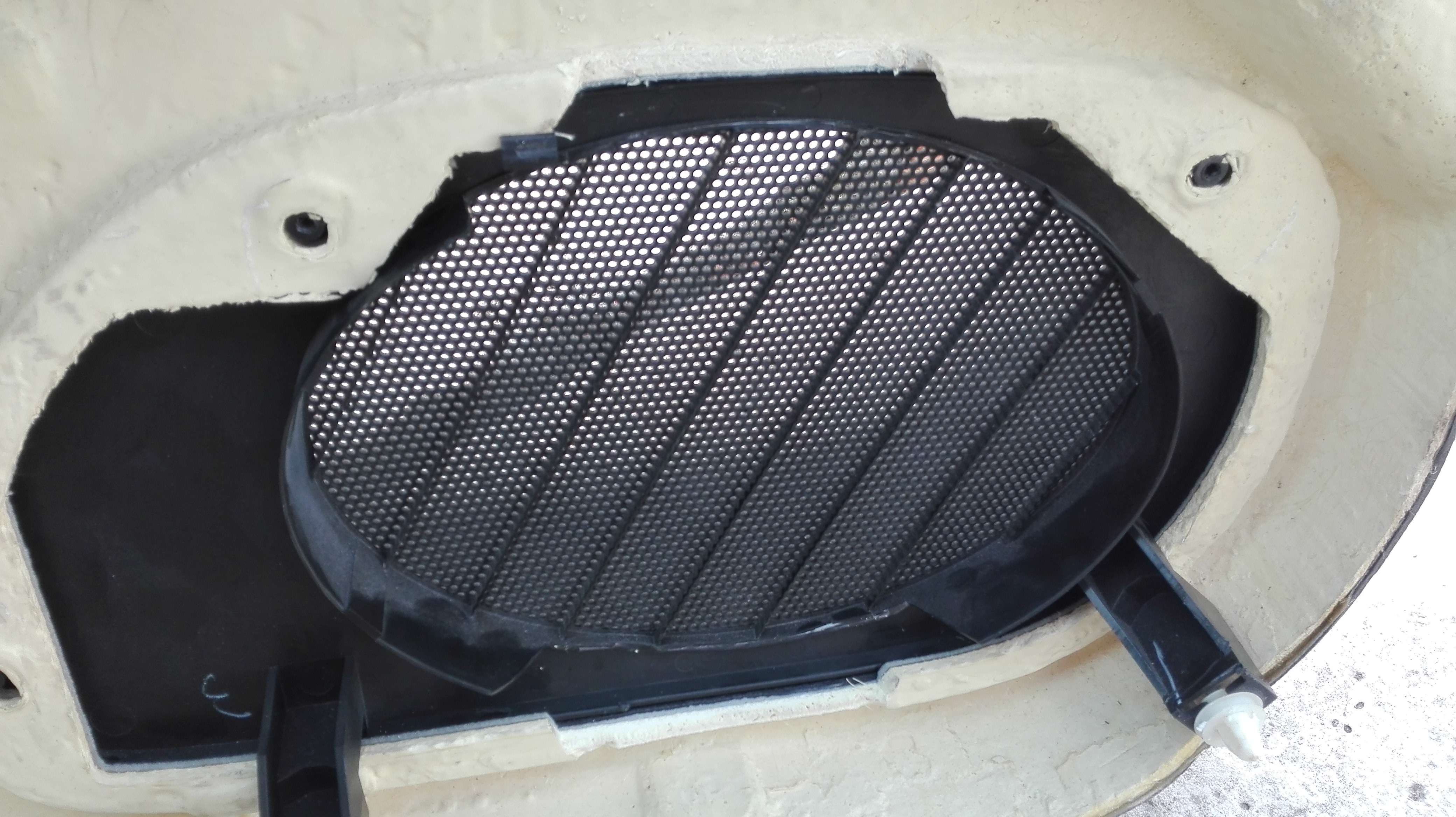

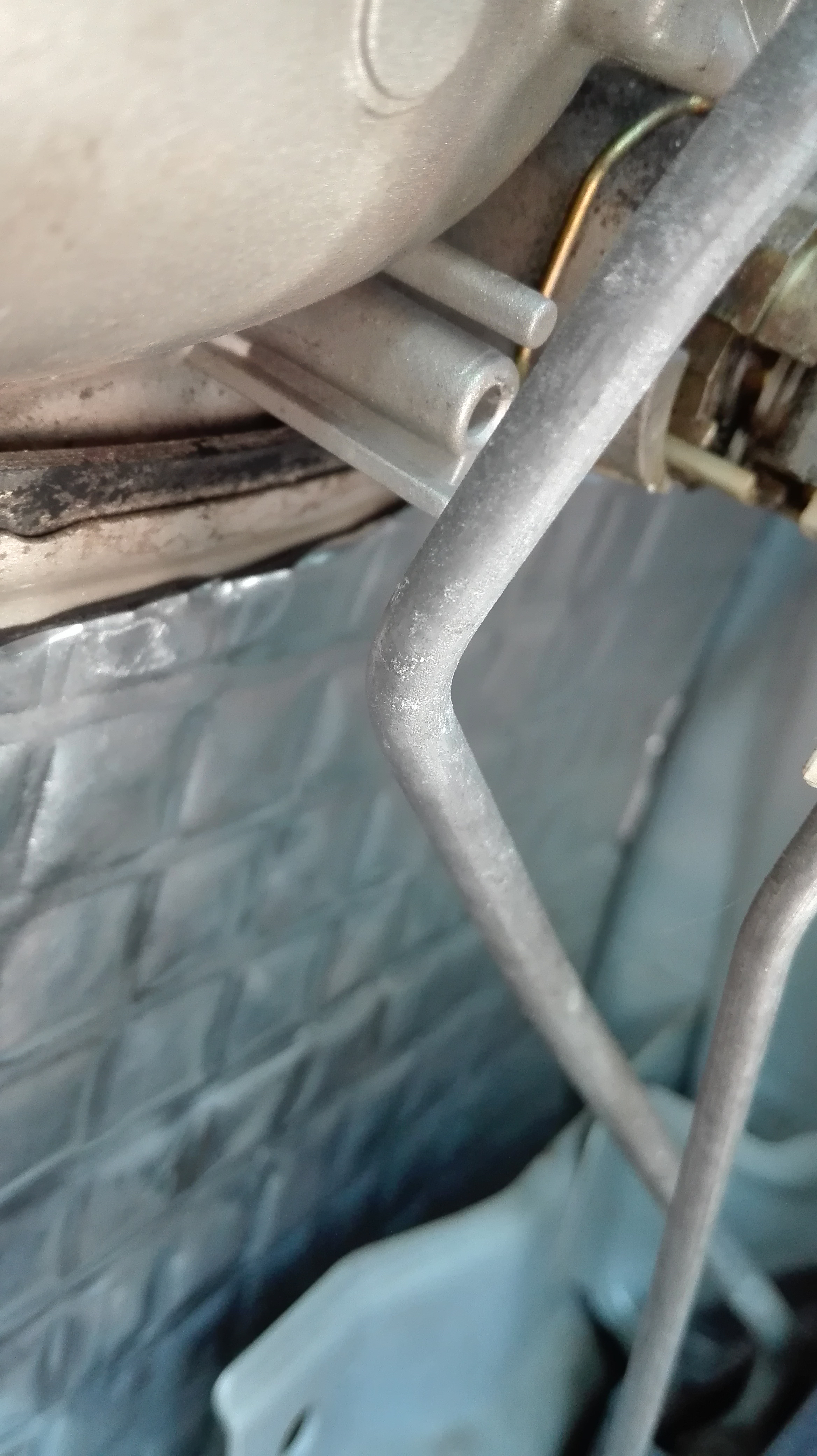

To są po prostu brudne drzwi – chodziło o to, że w odwodnieniach widać końcówki mat wygłuszających przednie drzwi,
Więc w końcu po kilku miesiącach oczekiwania na półce zamontowałem przednie głośniki, siedząc z żalu w domu zamiast być na zlocie postanowiłem chociaż ten czas spędzić przy aucie :D
wykorzystane elementy:
maty butylowe 2mm
maty butylowe 1mm
głośniki pioneer dwudrożne 17cm midbas + tweeter
dystanse mdf 5x7 na 17cm
denaturat bezbarwny :P
kilka godzin pracy
co mnie zaskoczyło pozytywnie Xedos ma zewnętrzne blachy idealnie dopasowane do prostokątnych mat – udało się wcisnąć do końca każdego profilu i elementu,
wygłuszenie samych blach dało już piorunujący efekt w postaci dźwięku zamykanych drzwi, jednak na tym nie poprzestałem drzwi zostały wygłuszone ze wszystkich stron
niestety w trakcie montażu okazało się, że dystanse MDF są za grube i musiałbym zrezygnować z fabrycznych maskownic czego nie chciałem, więc pomysłowy Dobromir szkodnik znalazł kawałki grubej blachy nierdzewnej i przy pomocy wyrzynarki udało się polepić nowe dystanse, wklejone oczywiście na silikon dla poprawienia trzymania i eliminacji drgań, co i tak nie uchroniło boczków przed delikatna kastracją jednak oryginalne maskownice pozostały na swoich miejscach,

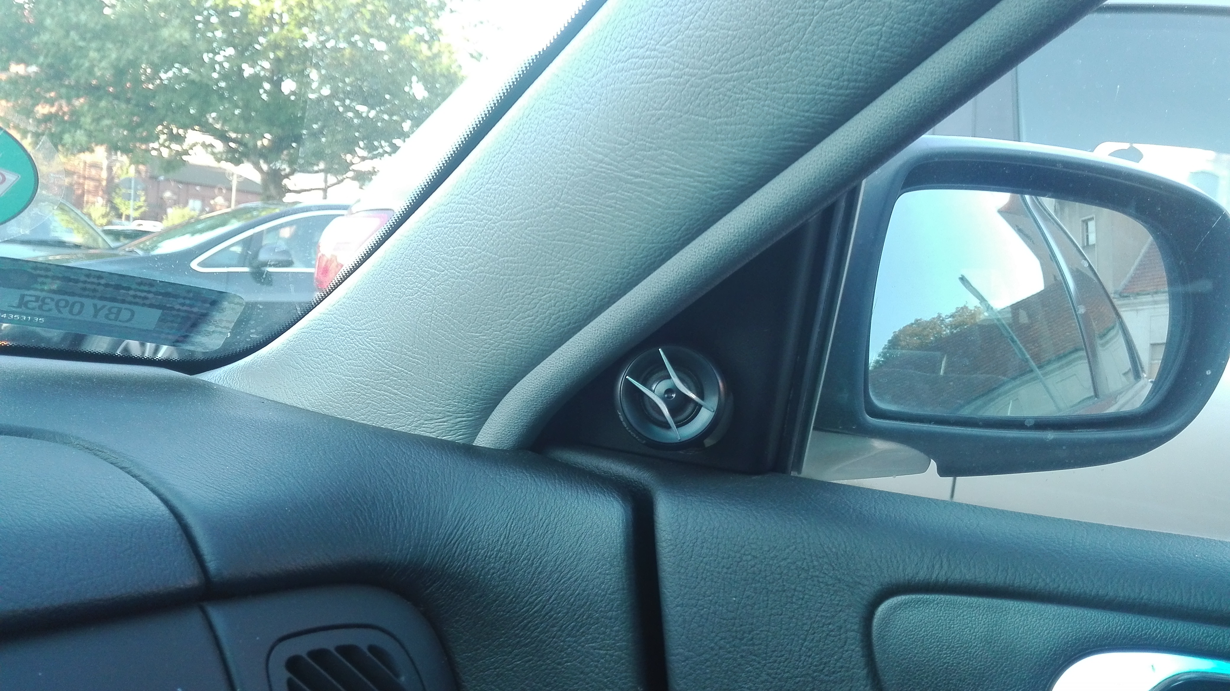

pomysł na tweetery był inny jednak tam gdzie chciałem je zamontować były wzmocnienia drzwi, potem plan był schować je w maskownicy lusterka tak aby jak najmniej wystawały i w nocy dziurawiąc sam plastik wydawało się idealnie, jednak w praktyce okazało się, że z lusterka wystaje jedna śruba i też przeszkadza, nie zrażając się tym zastosowałem rozwiązanie tymczasowe – dające mi możliwość ustawienia kierunku emisji dźwięku i teraz organoleptycznie sprawdzam sobie jak jest najlepiej aby za jakiś czas połączyć już na stałe obudowę głośnika i blendę lusterek
a więc cały zabieg wyglądał tak:

Jak wrażenia z odsłuchu?Ja tez oklejałem i rzeczywiście fajnie to idzie maty wchodza w każdą szczeline.Jak pamietam to wpasowałem głośniki w ori dystanse.
Twetery można próbować w ori zaślepki z polifta upchnąć.Tylko pilnuj na zlotach bo mi jeden pierścień trzymający tweeter w Rykach zniknął :|
