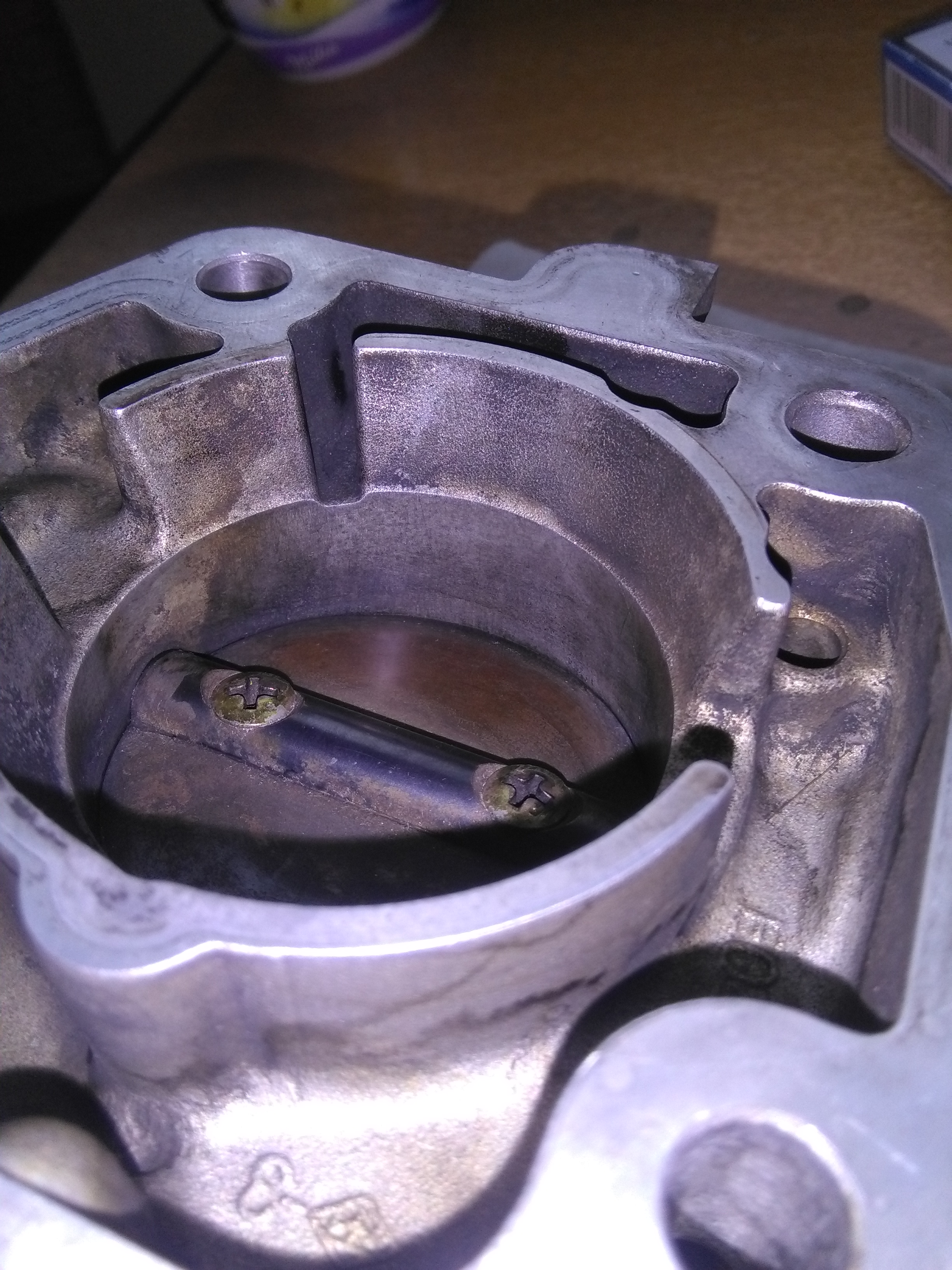

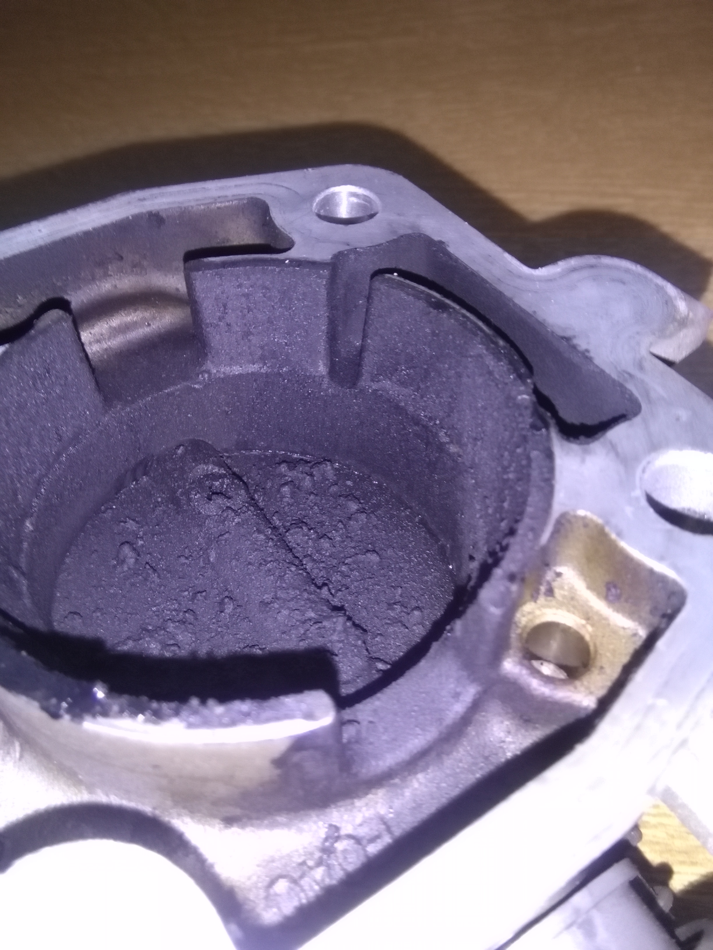

Czyszczenie przepustnicy Mazda 323F BA BP
mam to samo co kolega wyżej w Mazdzie z '98r. z tym samym  silnikiem ;/ po przygazówce obroty stoją na 1500 RPM, podczas hamowania falowanie 1000-1250 RPM przez chwile i potem spada do okolo 900 RPM. co to może być? Z TPS nic nie kombinowane, możliwe że ciut odbojnik przestawiłem... od tego takie cyrki??
