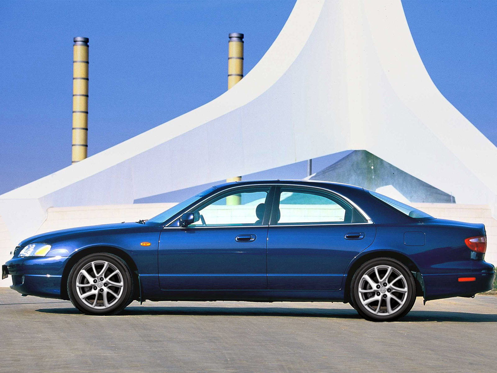

Postprzez Tomas2000 » 25 lut 2017, 01:01
Kilka wizualizacji z oem-ów mazdy, sory za jakość ale się nie wczówałem <faja>
Rys.1
Rys.2
Rys.3
Rys.4
Rys.5
Rys.6

Postprzez Niron » 25 lut 2017, 09:51
Rys 5, to właśnie 17 jakie mi się najbardziej podobają z oem :D i wyglądają zacnie jak dla mnie.
Od: 3 lip 2011, 18:33
Posty: 860 (1/7)
Skąd: Siemień
Auto: Ford Mondeo MK3 2.5 V6
był Xedos 9 TA KL 01r
Postprzez Beny » 25 lut 2017, 09:53
Niestety trzeba dystans do tej felgi,siada za głęboko.
Posty: 8678 (86/84)
Postprzez jedrzej07 » 25 lut 2017, 11:25
Dokładnie, mocno się chowają i wygląda to co najmniej dziwnie. Mają ET 55.

Postprzez Niron » 25 lut 2017, 15:15
te też fajnie wyglądają :) a dystanse to nie problem chyba ;)
Posty: 860 (1/7)
Skąd: Siemień
Postprzez jedrzej07 » 25 lut 2017, 15:19
Dystanse musiałyby być około 15mm. Czyli nie będą osobno przykręcane tylko musiałby być same podkładane i skręcane razem z felgą.
Czyli w tym przypadku dłuższe szpilki jeszcze do tego.
Chyba, że są takie które można przykręcić osobno najpierw do piasty a potem felgę do dystansu
Od: 16 mar 2009, 21:08
Posty: 2049 (2/16)
Skąd: Piotrków Kujawski
Postprzez Niron » 25 lut 2017, 18:16
to lipa trochę
