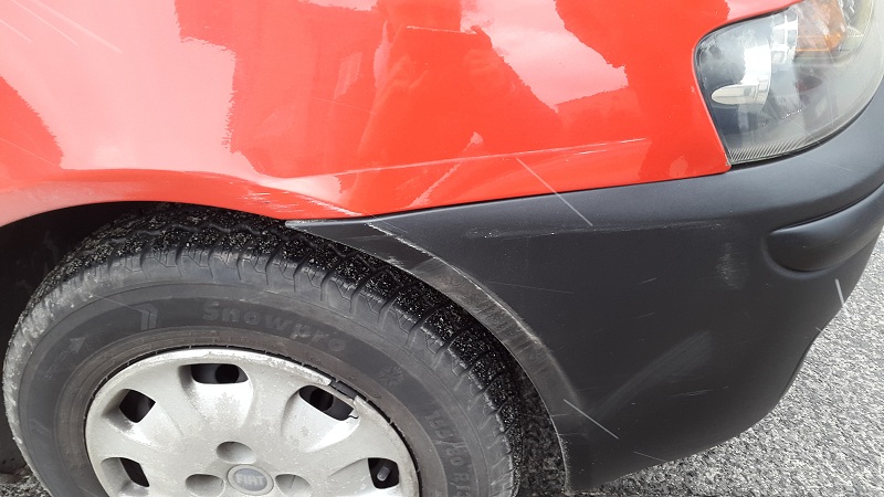

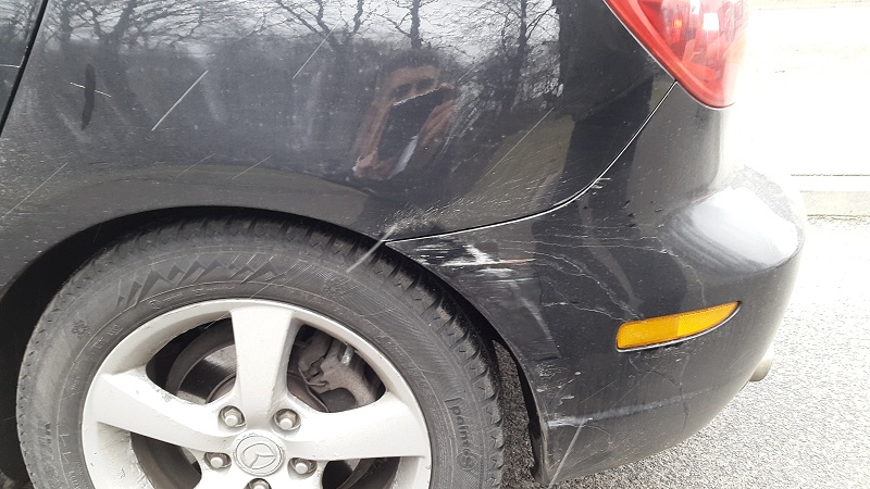

Moja madzia jakoś w tym roku nie ma szczęścia :( co prawda zdarzenie sprzed miesiąca i nie z mojej winy, więc i kaska wpadła :)

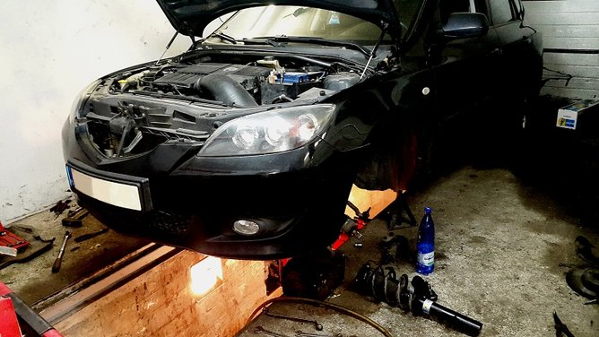

Postprzez DariusBtm » 7 kwi 2016, 08:04

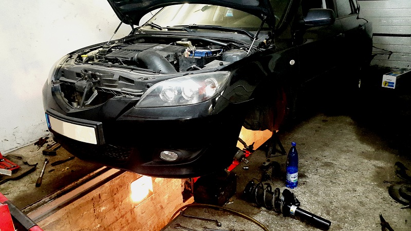

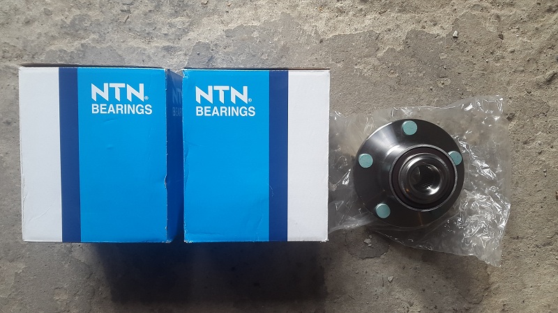

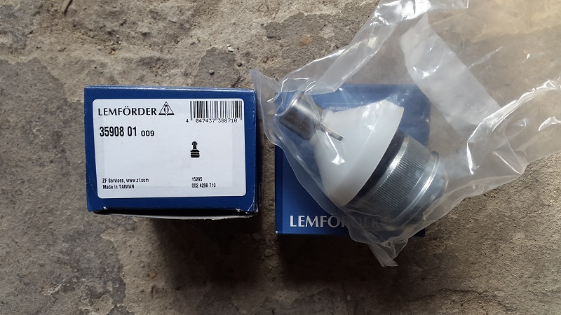

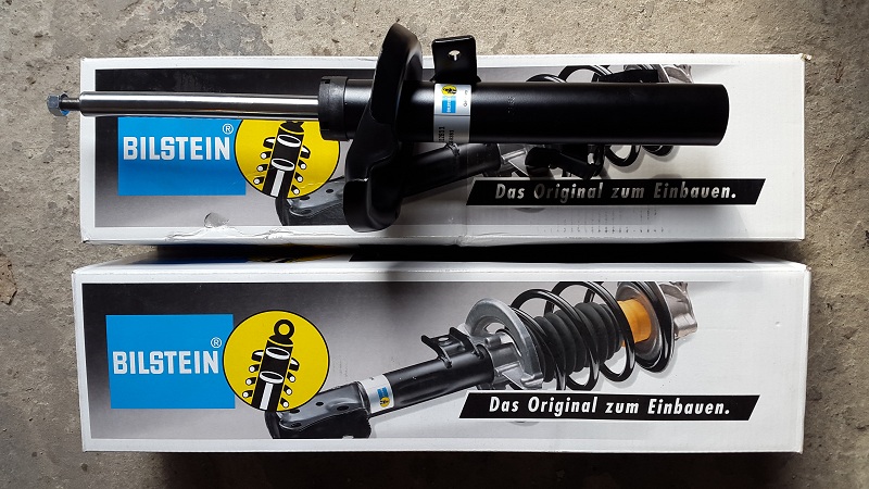

Czarnula dostała nowe części: amortyzatory Bilstein, piasty wraz z łożyskami OEM Mazda NTN (Mazparts.pl) oraz sworznie Lemforder. Auto po tych zabiegach prowadzi się jakby dopiero co wyjechało z fabryki :D , ale nie ma się co dziwić stare części były już zmęczone życiem...
Amortyzatory BILSTEIN
Piasty wraz z łożyskami OEM Mazda NTN
Sworznie LEMFORDER

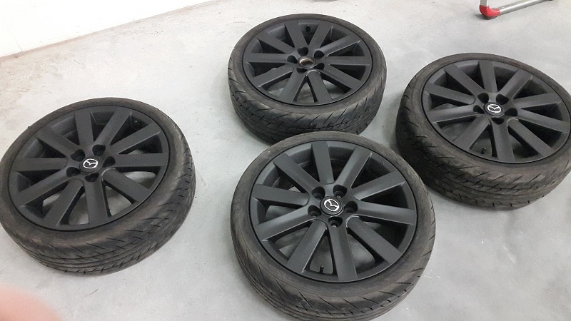

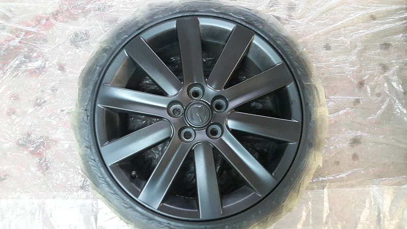

Postprzez DariusBtm » 16 kwi 2016, 22:47

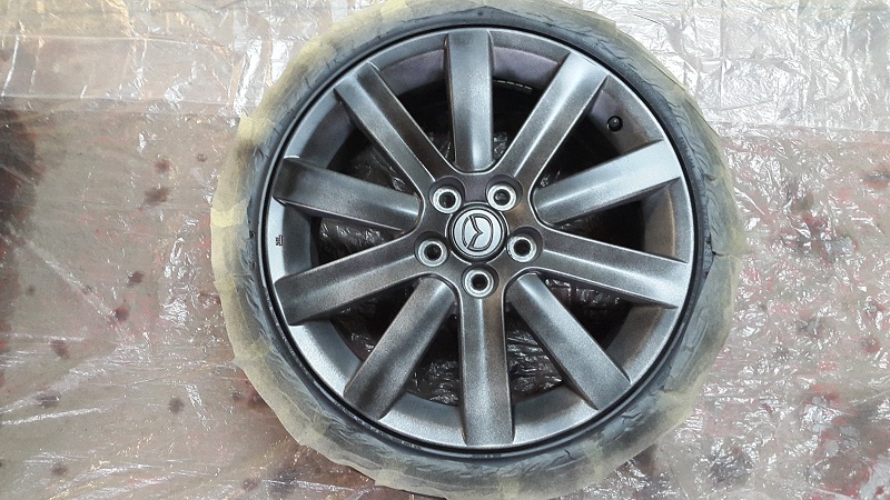

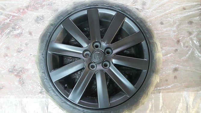

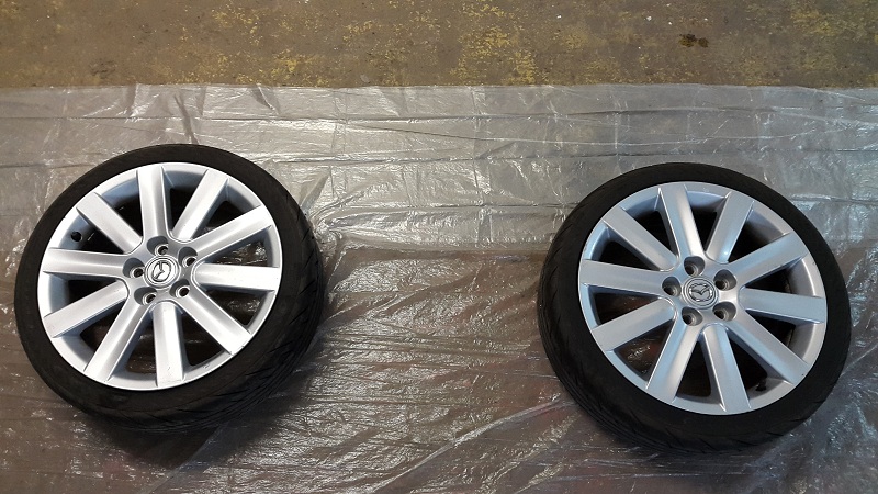

Dziś pomalowałem felgi PlastiDip'em, muszę powiedzieć że nawet jestem zadowolony z efektu ale pod koniec malowania ostatniej warstwy z dyszy zaczęły lecieć większe krople co mnie trochę zniesmaczyło... oczywiście dysza myta przed każdą następną warstwą, przypuszczam że powodem tego było już bardzo małe ciśnienie w sprayu i końcówka farby <oczy>
Felgi przed malowaniem, umyte i odtłuszczone.
Pierwsza warstwa.
Druga warstwa.
Oraz efekt końcowy po 5 warstwach.

Postprzez Bejsu » 17 kwi 2016, 08:14
Ładnie wygląda na tych czarnych felgach :) Jakiej firmy miałeś lakier? Oryginał Plastidipa?
Axela!
Od: 5 maja 2014, 21:14
Posty: 613 (15/10)
Postprzez DariusBtm » 17 kwi 2016, 12:56
Dokładnie tak, PlastiDip firmy Performix :)

Postprzez macvas » 19 kwi 2016, 19:18
Bardzo ładnie się teraz po tym gumowaniu prezentuje. <spoko>
Pytanie natury technicznej: Jak wymieniałeś te sworznie? Wyciskałeś na prasie, czy wyszły jakoś lajtowo bez demontowania wahacza? Opisz mnie laikowi, bo czekam z wymianą lewego sworznia z przodu a w aso już zacierają ręce twierdząc że trzeba cały wahacz zmieniać po 330 zeta..

Postprzez jaketherake » 19 kwi 2016, 20:19
Wahacz przedni dolny za 330zł?
Jeśli tak, to nieźle mnie chcieli orżnąć w ASO na Bródnie proponując 920zł/szt <nie powiem>
Wiedziałem jednak, że sworznie są wymienialne wbrew temu co twierdzili, bo pobliska stacja diagnostyczna wymieniła je z użyciem prasy za grosze :)

Postprzez DariusBtm » 19 kwi 2016, 21:21
Co do wymiany sworznia to bez problemu idzie go wymienić ale potrzebna jest do tego prasa, oczywiście wcześniej demontujemy wahacz. Stare sworznie wychodziły bez jakiś większych problemów, także do dzieła! <spoko>
Mi też proponowano cały wahacz w kwocie coś koło 700zł, w ASO sworzeń nie występuję jako osobny element dlatego proponują cały wahacz <glupek2>

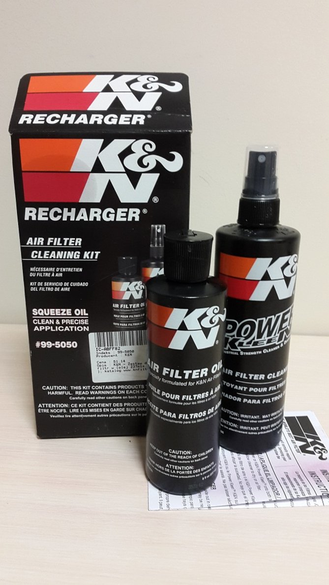

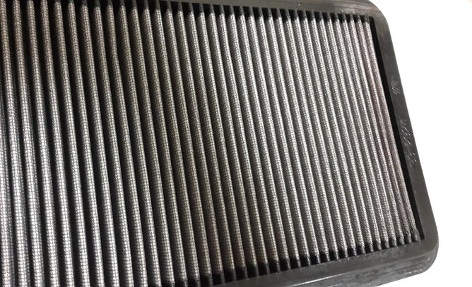

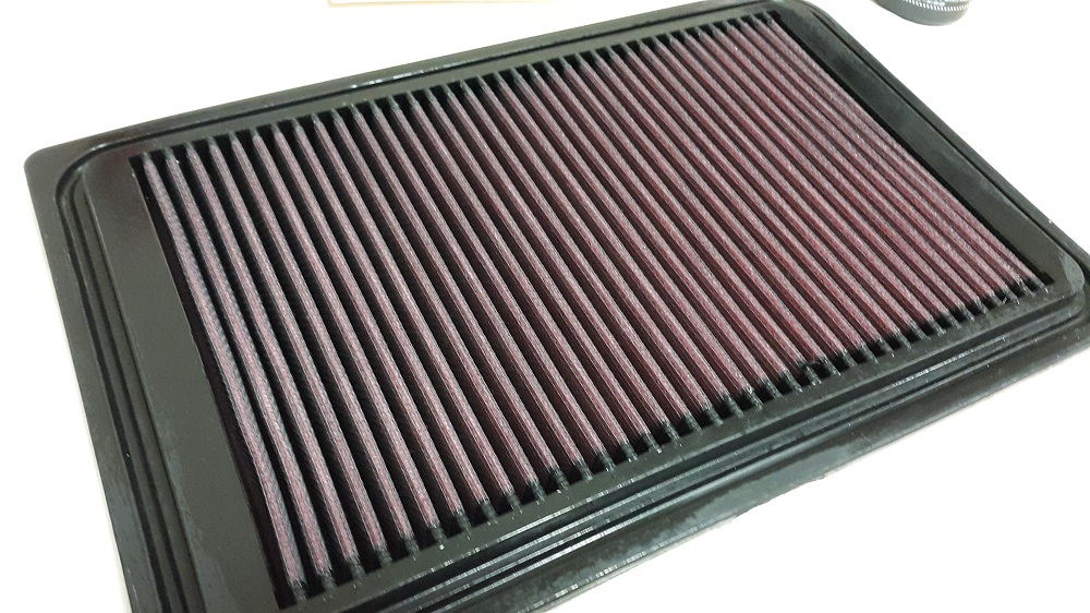

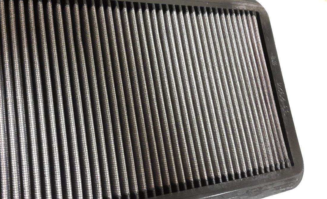

Postprzez DariusBtm » 26 kwi 2016, 06:22

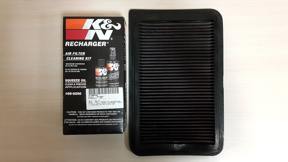

Operacja pt. "czyste płuca".
Zestaw czyszczący K&N
Brudny filtr
Po umyciu i wysuszeniu
Naoliwiony

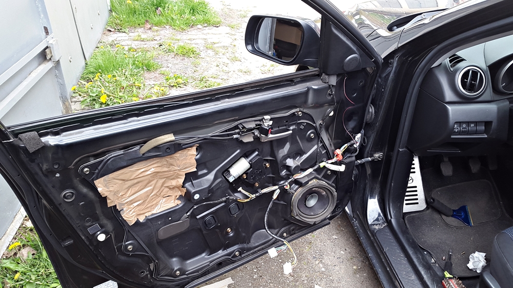

Montaż tweeterków.

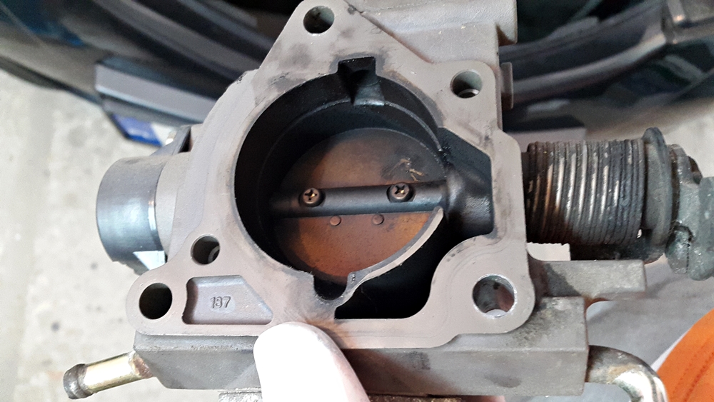

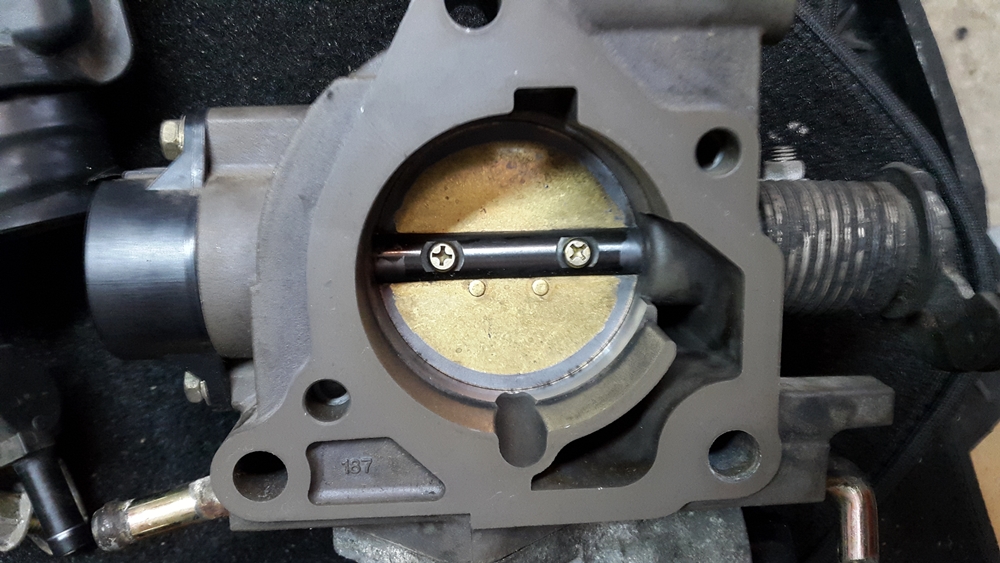

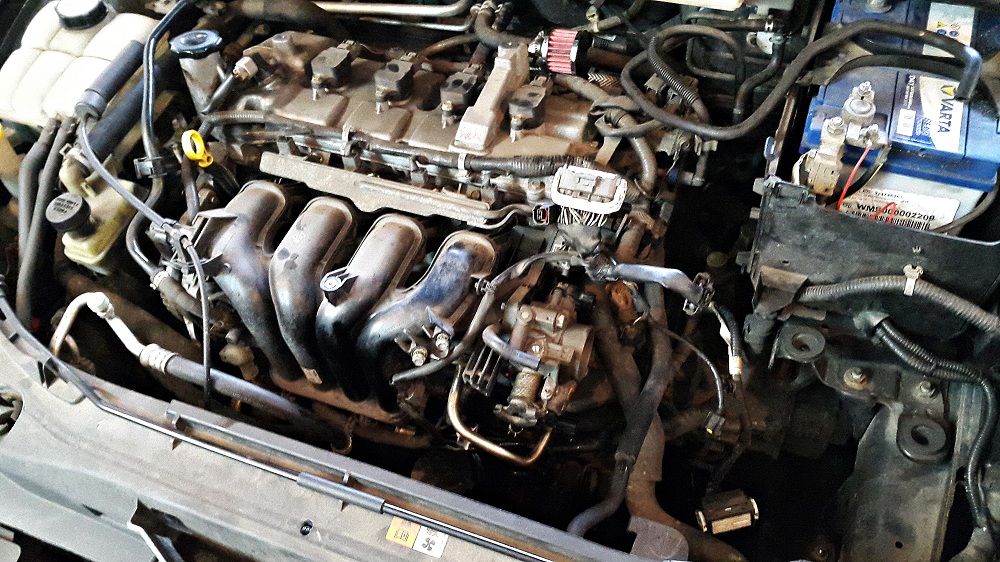

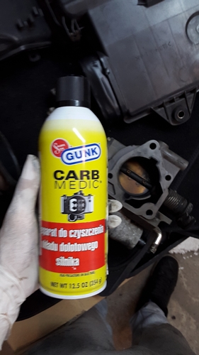

Postprzez DariusBtm » 5 maja 2016, 14:57

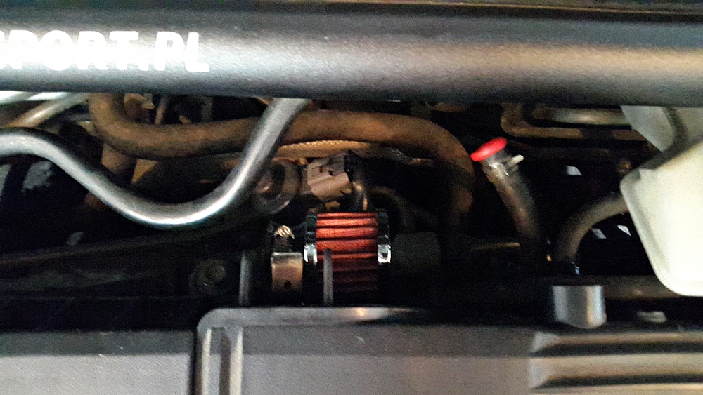

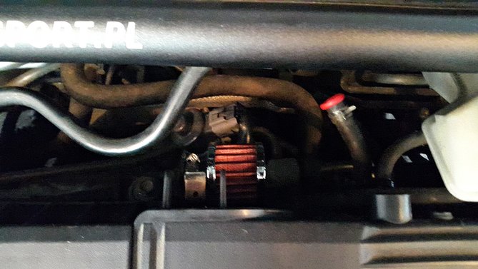

Z racji tego, że ostatnio po dłuższym postoju pedał gazu (np po nocy) zacinał się, postanowiłem wyczyścić przepustnice. Po tym zabiegu gaz chodzi o niebo lepiej, motylek z przepustnicy już się do niej nie przykleja a i reakcja na gaz też się poprawiła :D
Założyłem również filter na odme i zaślepiłem wąż. :)
W trakcie demontażu
Brudna przepustnica
Środek czyszczący
Po wyczyszczeniu
Oraz sposób na odme

Postprzez QbxM3 » 9 maja 2016, 14:51
Jak oceniasz filtr K&N ? :D
