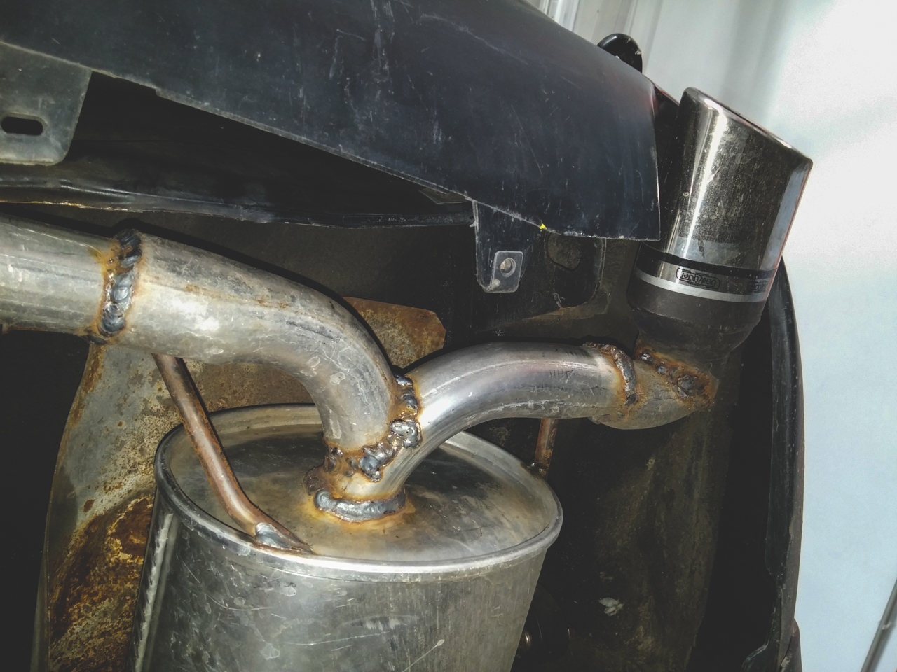

E tam przesadzasz po co kanał do termostatu?no chyba że Ci nie chciało się położyć na glebę by odkręcić korek przy chłodnicy no ale ważne że jeździ i jesteś zadowolony a tak jak jesteśmy przy temacie poka jak zrobiłeś końcowy tłumik jak nie tajemnica

Foty wydechu wrzucę jutro, choć nie ma się chyba czym chwalić, bo wiedziałem lepsze spawy ;)

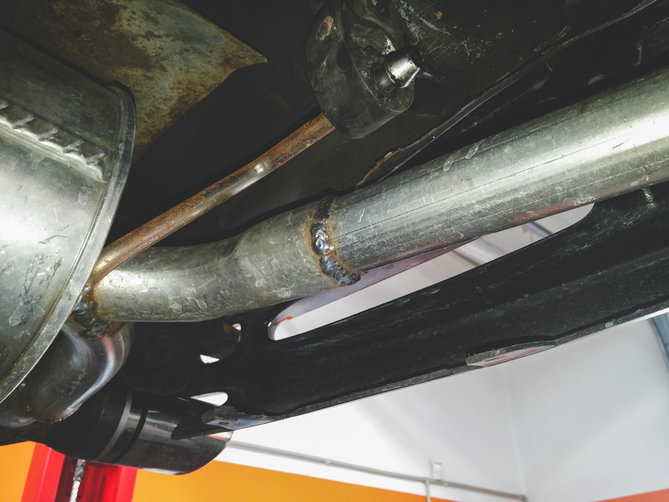

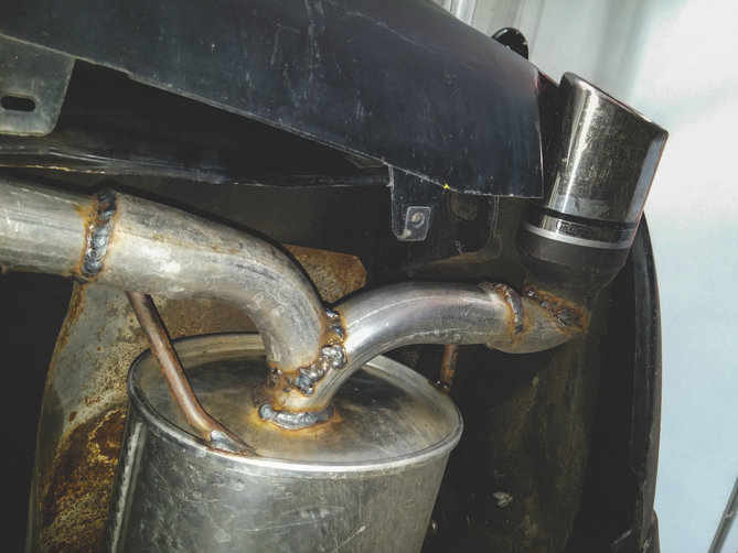

Postprzez Barthek » 23 mar 2016, 09:12
Foty od spodu wydechu – wolę oglądać go jednak z góry i z tyłu :P

Postprzez krzysek71 » 24 mar 2016, 08:35
A ten końcowy tłumik jest od X6 bo jakiś mizerny lub zdięcie Ci tak wyszło a poza tym fajnie pomyślane

Postprzez Barthek » 24 mar 2016, 09:34
Czemu mizerny – nówka sztuka polska produkcja :) Stary był od czegoś innego dopasowany i buczał.
Muszę prysnąć spawy jakąś farbką srebrną ;)

Postprzez krzysek71 » 24 mar 2016, 09:53
A starego nie miałeś orginalnego to nie miałeś jak porównać do tego co zakupiłeś ale odnoszę takie wrażenie że u mnie siedzi większa puszka ale to tylko moje odczucia ogólne aby był pan zadowolony oszlifować spawy zamalować i malinka <spoko>

Postprzez Barthek » 24 mar 2016, 23:12
Złudzenie może jakie <oczko>
Spawy faktycznie oszlifuję i zamaluję. Tak przy okazji to brakuje mi jakiegoś plastiku pod zderzakiem, tylko w necie nie umiem znaleźć zdjęcia jak powinien wyglądać-ktoś coś?

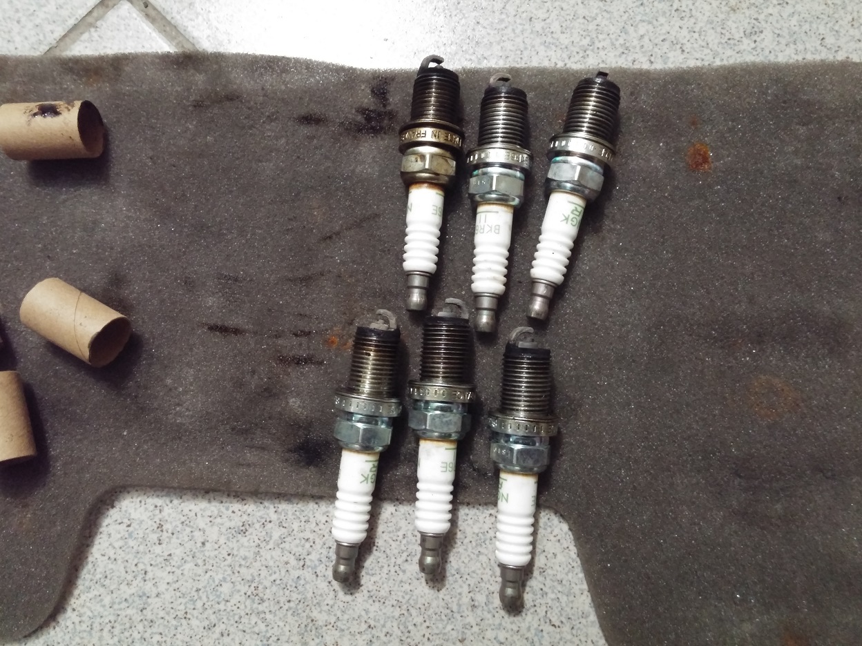

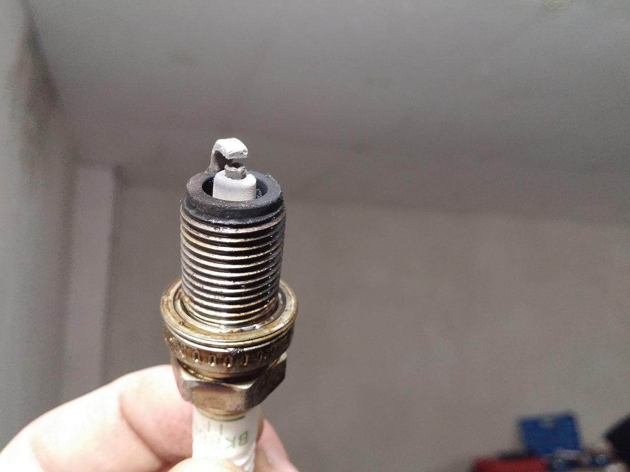

Postprzez Barthek » 26 mar 2016, 06:40
Teraz mnie zaskoczyłeś – człowiek całe życie się uczy <glupek2> Po którym roku one weszły?
Dopisano 26 mar 2016 19:51:
Ciągłe ulepszanie auta trwa :)
Wczoraj X dostąpił zaszczytu wymiany świec zapłonowych.
Po uprzedniej wymianie uszczelek pod pokrywami zaworów tego nie zrobiłem,
ale właśnie stan uszczelek rzucał podejrzenie, że świece na pewno będą zaolejone.
Tak też było, ale wszystkie wyglądały nieźle i spalanie w komorach raczej jest prawidłowe.
Przy okazji sprawdziłem kompresję – pierwszy raz zrobiłem to samodzielnie, poszło bez problemów.
Test wykazał równo jak w mordę strzelił po 12 barów na każdym cylindrze <jupi>

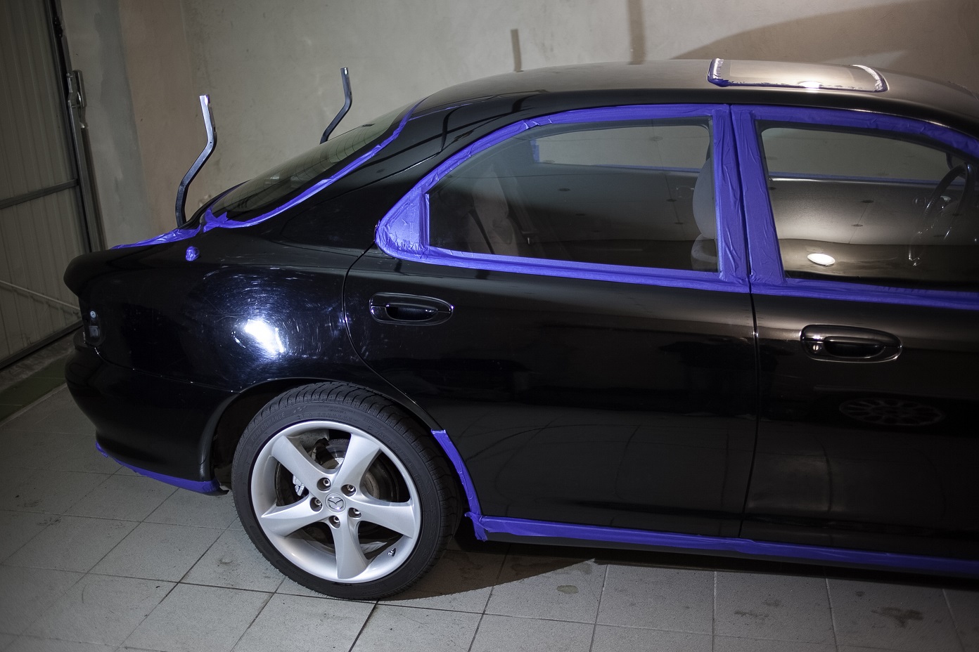

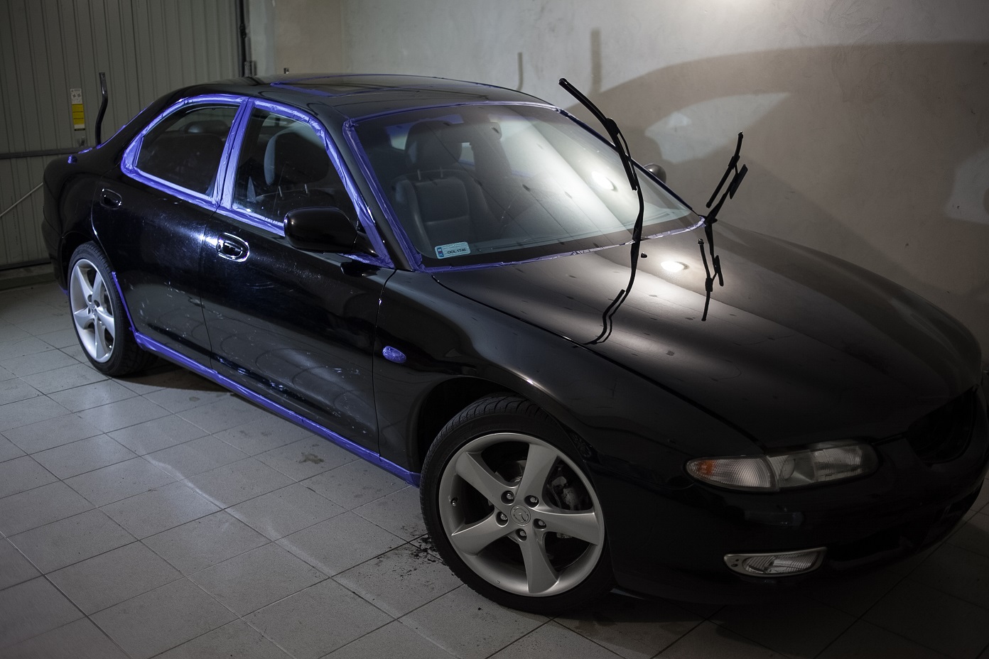

Postprzez Barthek » 6 kwi 2016, 21:13
Nikt mnie nie kocha... <głaszcze> sam sobie zrobię wpis ;P
Lepiej tak zostawić czy pójść w pomarańczowy?

Postprzez jedrzej07 » 6 kwi 2016, 21:25
Ja bym najpierw polerkę zrobił <lol> szczególnie po spojrzeniu na 1 zdjęcie hahaha

Postprzez risto77 » 6 kwi 2016, 21:31
Ale to chyba właśnie do polerki przygotowania <co?>

Postprzez Barthek » 6 kwi 2016, 21:45
Zgadza się – przygotowania do korekty lakieru – jutro ruszam <tazz>, daję sobie 3 dni – będzie co robić, właśnie pierwsza fotka zdradza trochę stan lakieru <paker>
Jestem też już po usunięciu wszystkich wgniotek – było ich ok. 60 :>
Plus klapa jutro wraca z malowania, bo poprzednia był załamana w dwóch miejscach.
Jak sobie pomyślę o montażu z powrotem osprzętu klapy to już jestem chory :|

Postprzez Barthek » 6 kwi 2016, 21:53
Maszyna Krauss P7, pasty Menzerna FG400, FG2500, FG4000, pewnie futro, pady twarde, średnie i miękkie, papierki na grubasy, dużo IPA, zmywacza silikonowego, mikrofibry itd ;)
Na koniec pójdzie na niego powłoka ceramiczna Williams 9H – wszystko co najlepsze :D
Wszystko oczywiście już wymyte, wyglinkowane i odtłuszczone.
Korekta pewnie 3 etapowa, choć zobaczę jak pójdzie – wstawię małą fotorelację.
PS. w detailingu siedzę już jakiś czas i cieszy mnie, że na forum też są pasjonaci i profesjonaliści ;)
