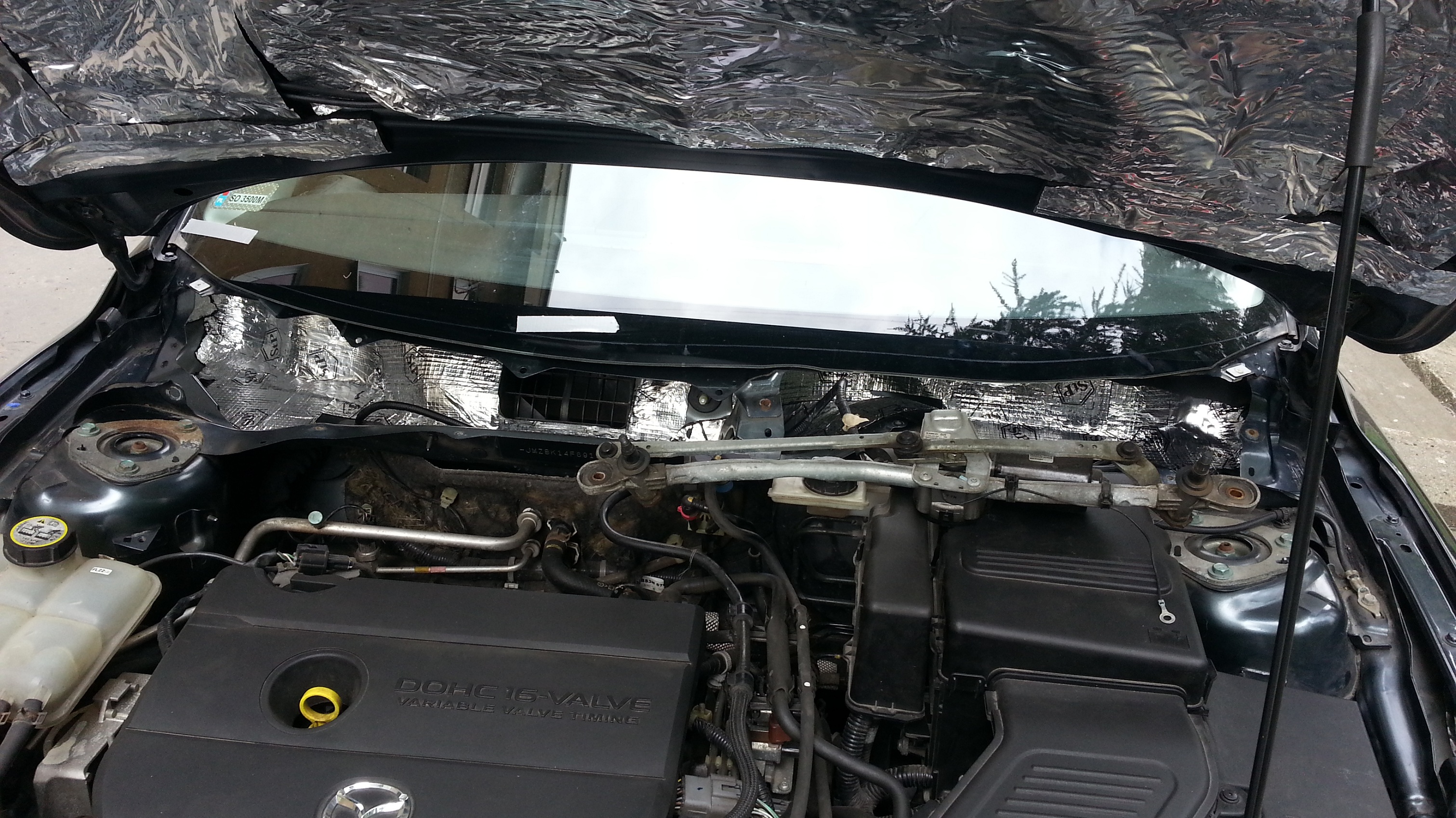

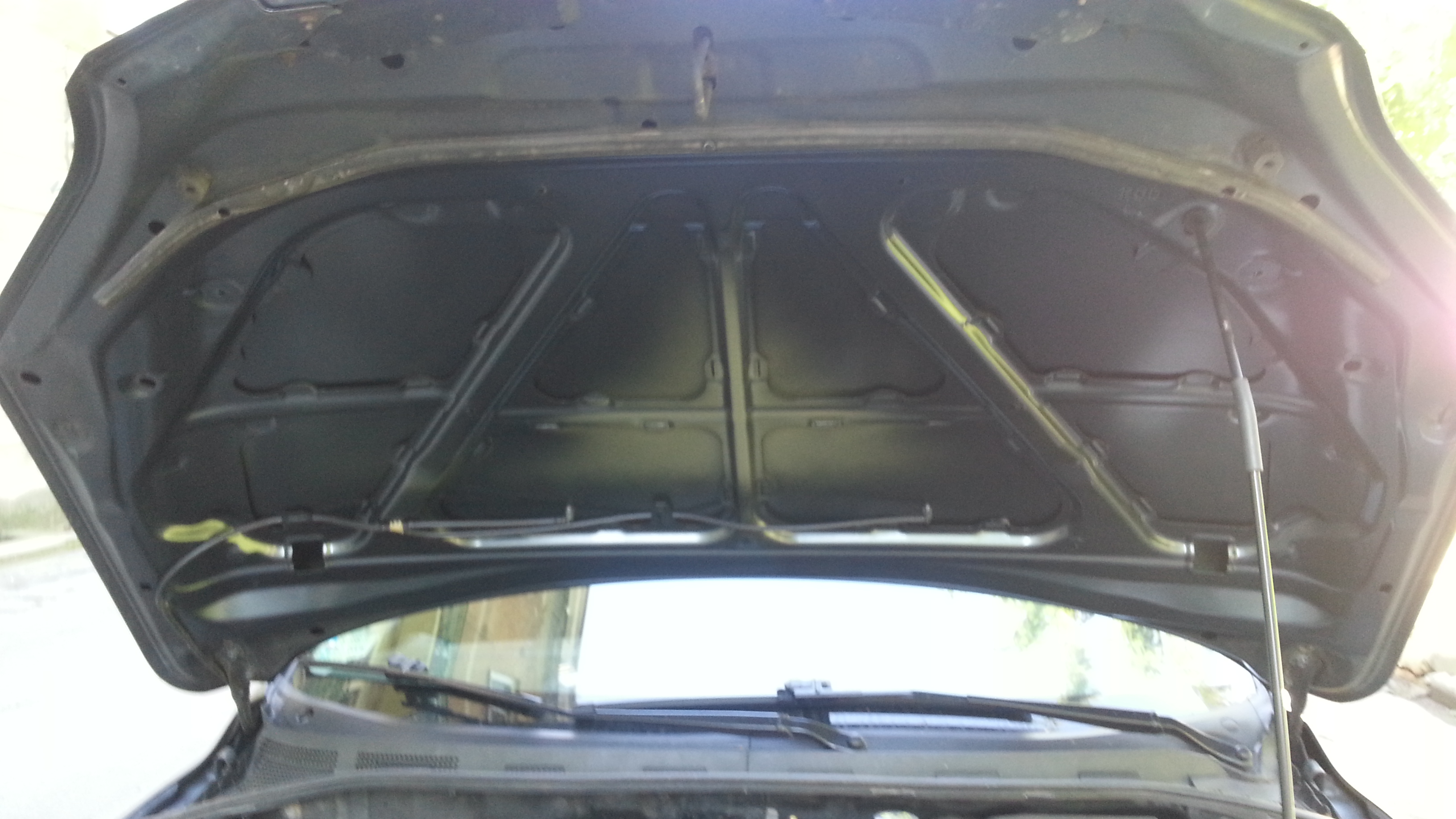

Postprzez Buder » 7 maja 2016, 13:53

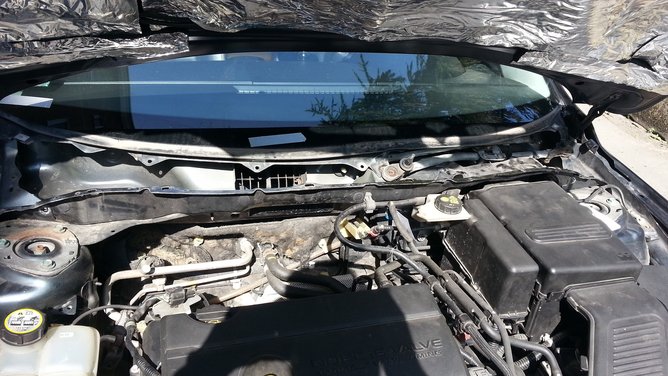

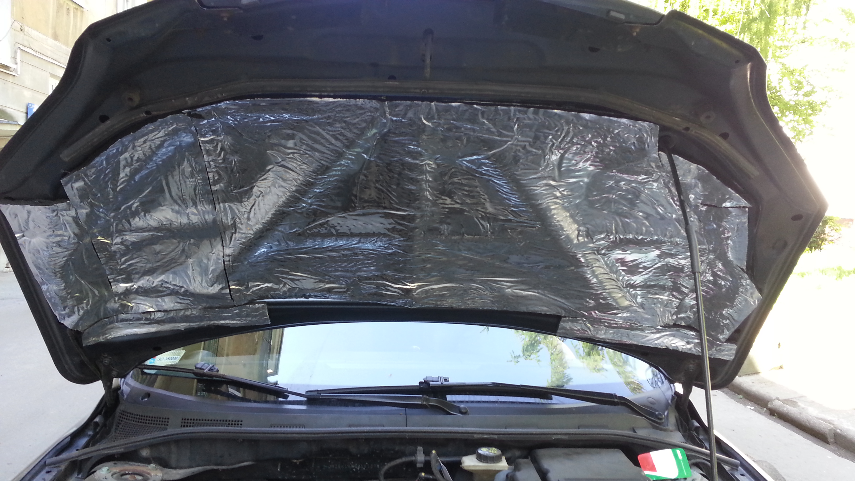

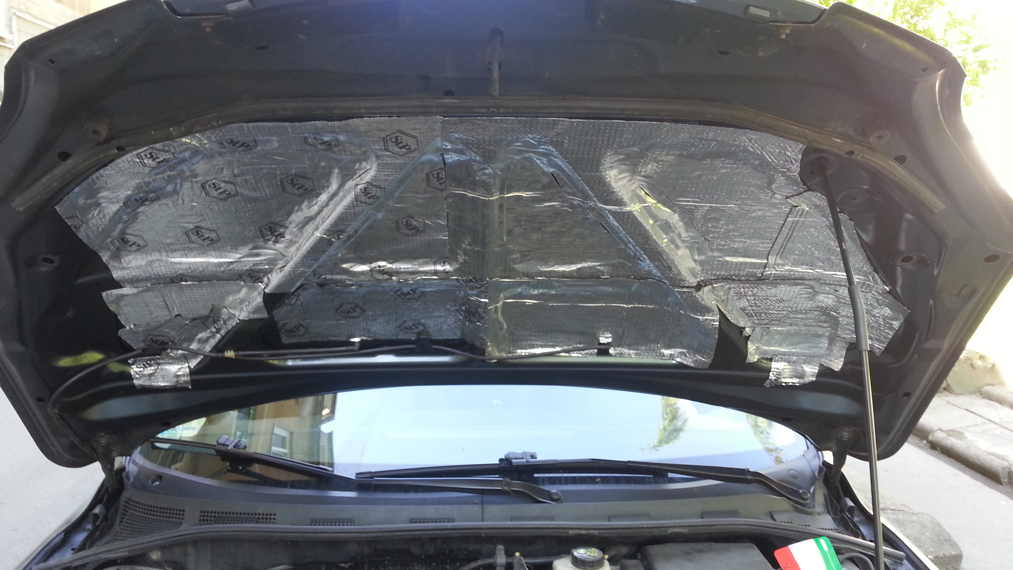

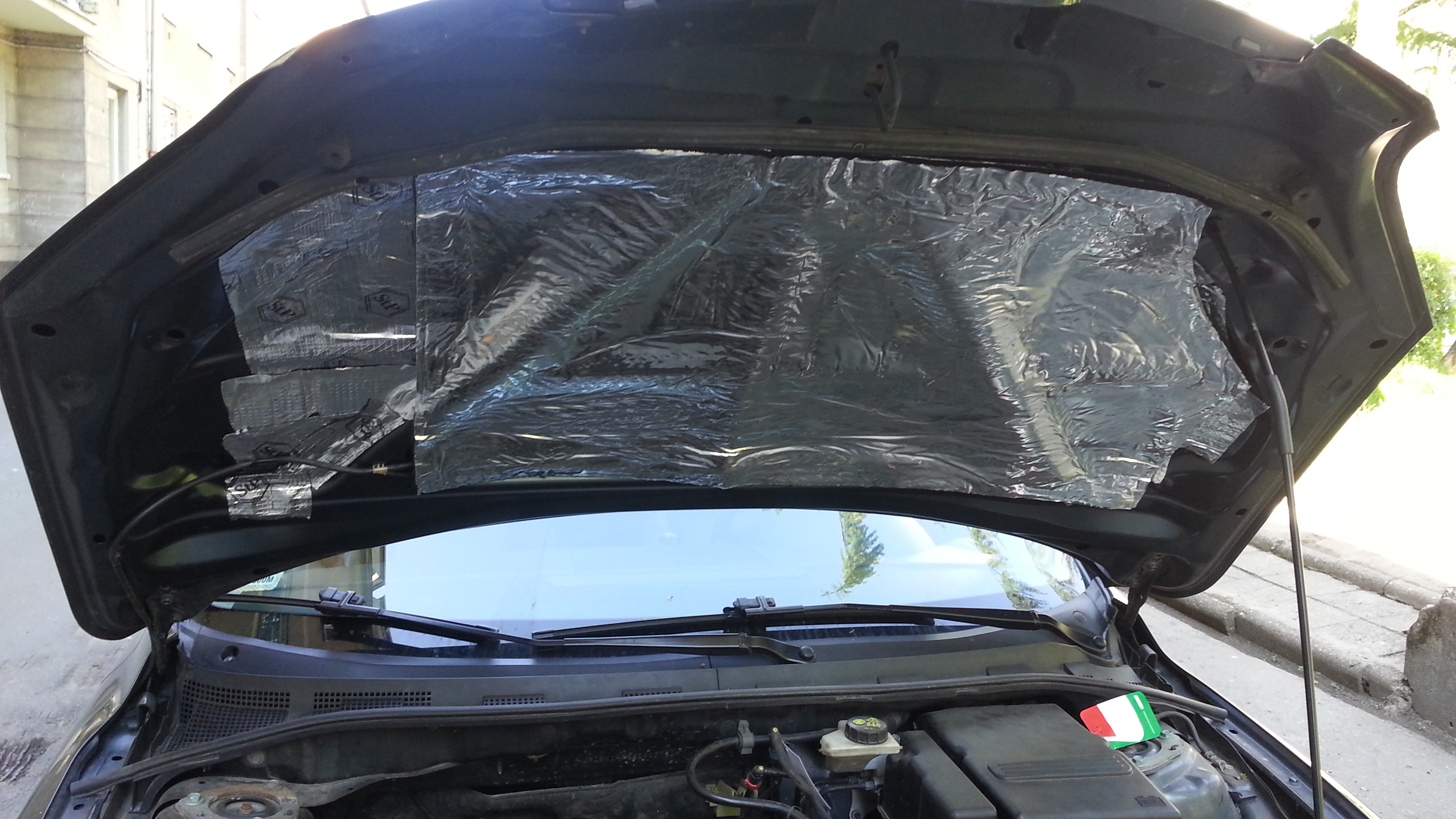

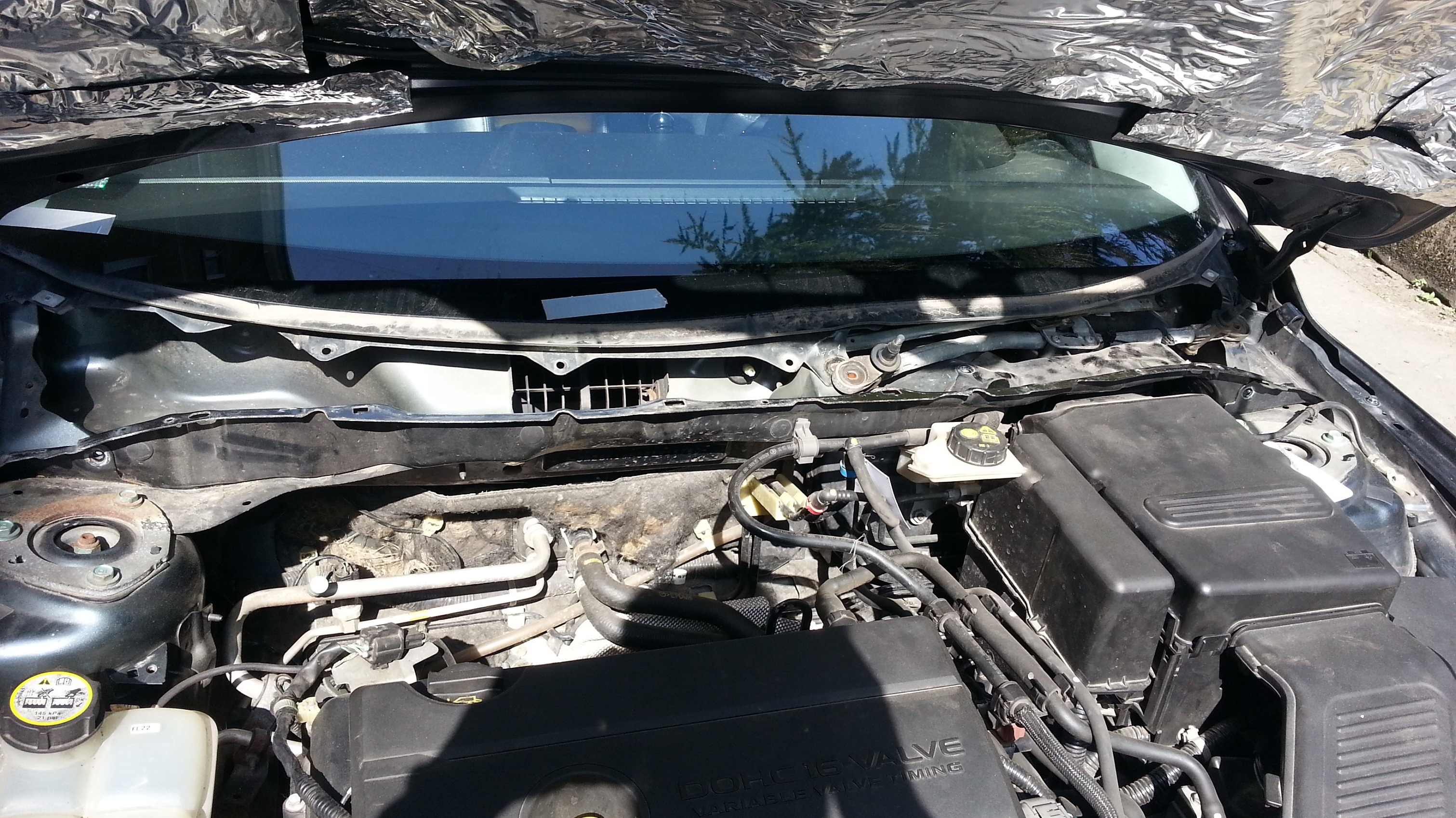

Wyciszania ciąg dalszy, dzisiaj była grana maska. Na początek poszła mata STP Silver i mata z bitmatu (dostałem do spróbowania nową ulepszoną wersje i faktycznie była dużo lepsza niż ta poprzednia – papier również był grubszy i nie rwał się tak). Na to poszła pianka GMS 010 – trudnopalna, z mocniejszym klejem i warstwą aluminium. Mam w planach dołożyć jeszcze trochę pianki (jakieś 0.2 m2), bo niestety brakło mi trochę. W planach jest jeszcze dołożenie dwóch uszczelek po bokach żeby zamknąć zupełnie komorę silnika i położenie STP Silver na komorę silnika od strony kabiny. Ta druga opcja wymaga niestety rozmontowania wielu kabli i rozważenia warto położyć maty

Postprzez ezg_siwy » 10 maja 2016, 08:13
Mierzyłeś przed i po wygłuszeniu maski? Ciekaw jestem czy będzie jakaś różnica. Po odsłuchu dźwięków podczas szybszej jazdy obstawiam, że więcej byś osiągnął wygłuszając dach niż maskę.

Postprzez DARO MAZDA 323 » 11 maja 2016, 08:10
a jak po wyciszeniu i takiej ilości aluminium temperatura pod maską ?

Postprzez Buder » 11 maja 2016, 14:55
Silnik chyba szybciej się nagrzewa, natomiast po półgodzinnej jeździe autem w temp. otoczenia 22 stopnie i słońcu po otwarciu maski byłem w stanie dotknąć tego aluminum na piance. Generalnie jest bardzo ciepłe, ale nie takie żeby nie dało się dotknąć. Nie zauważyłem na razie żadnych niepokojących objawów. Plusem jest to, że mam nową chłodnicę założoną, więc powinna wyrobić w cięższych warunkach. W planach jest jeszcze doklejenie kilku małych kawałków pianki na maskę, żeby uszczelnić komorę silnika. Co do wrażeń, to np. przy przyśpieszaniu od 65-90 km/h na 5 biegu nie słuchać w ogóle silnika (prawie przez to mandat zarobiłem) :P

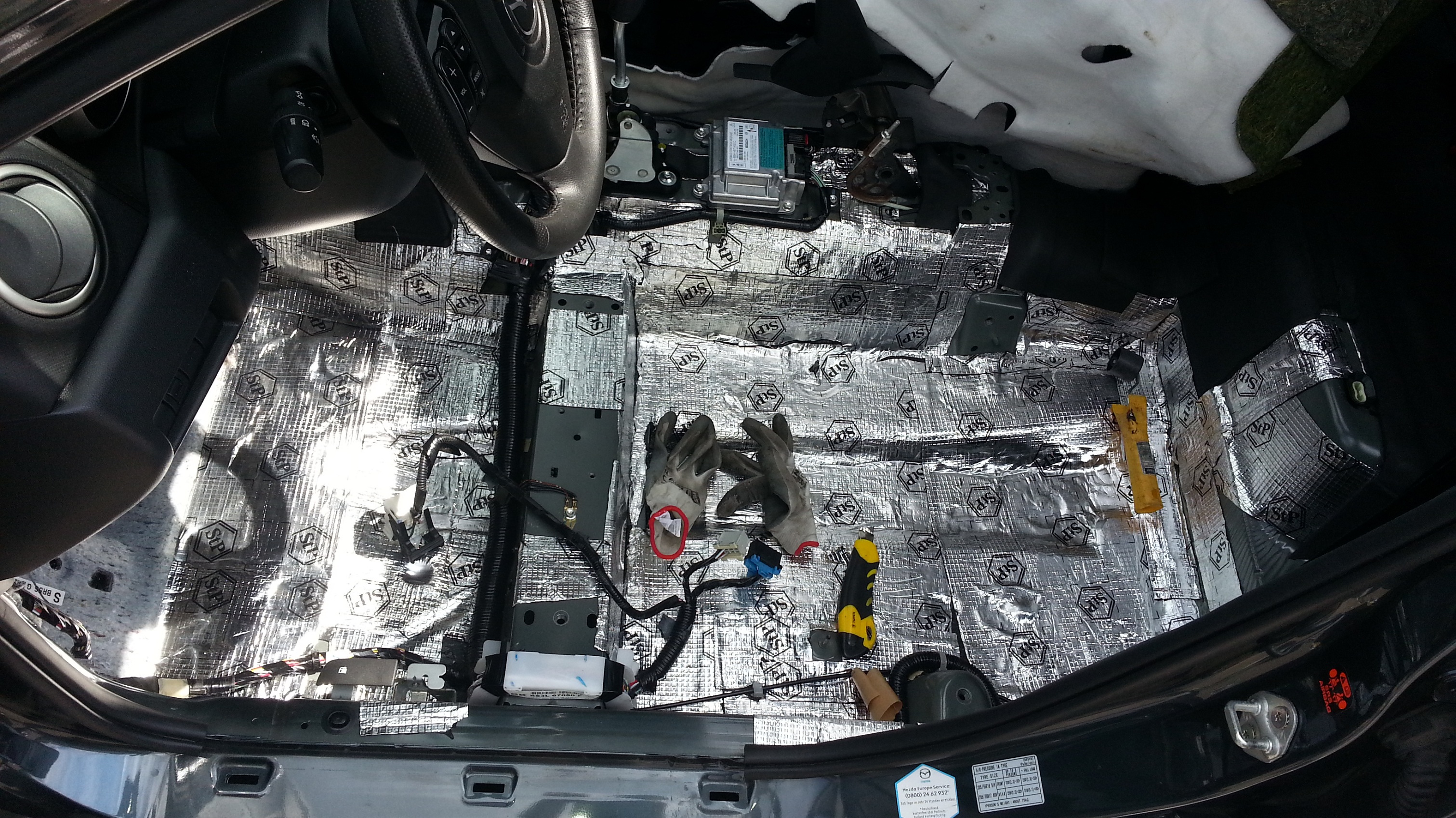

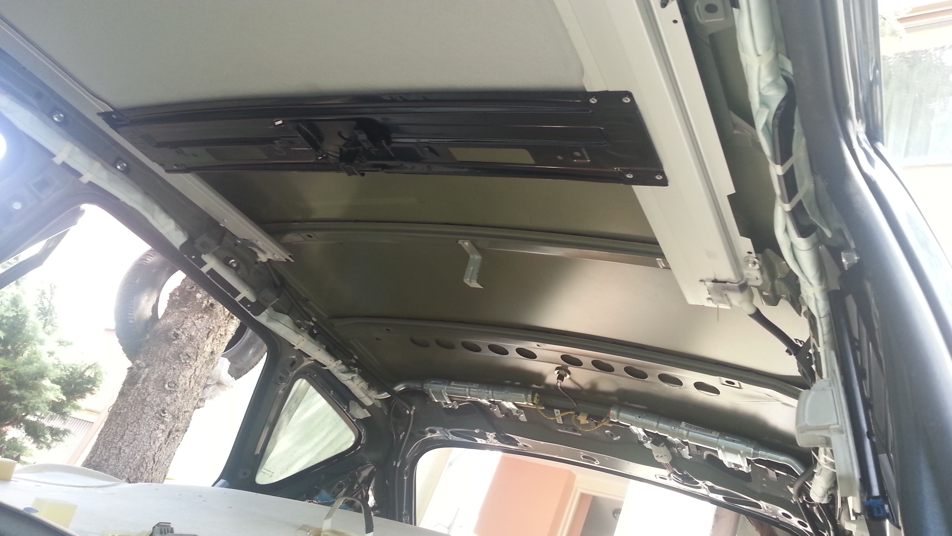

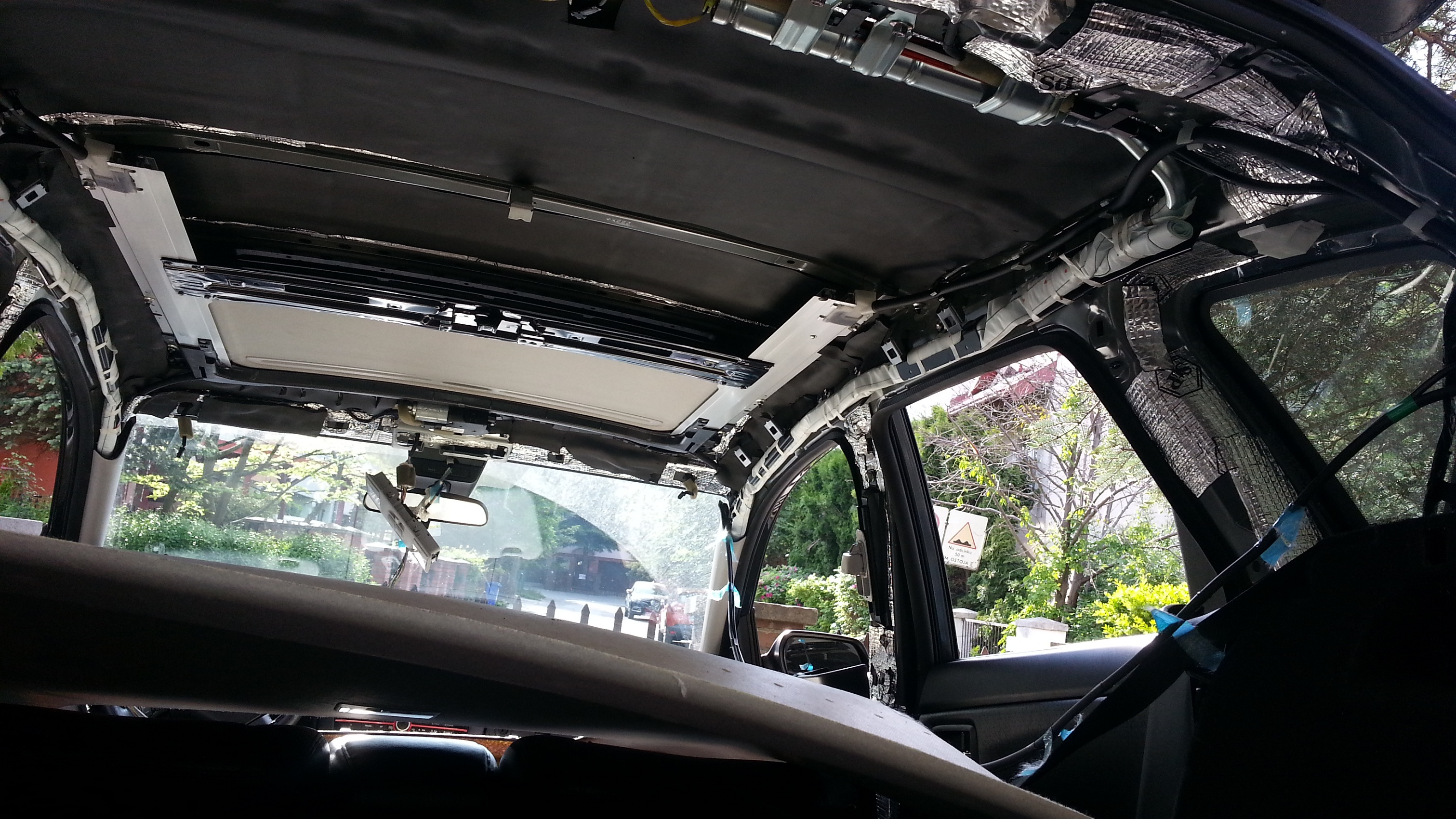

Postprzez Buder » 15 cze 2016, 21:17

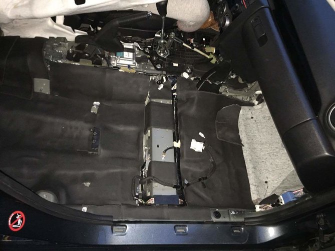

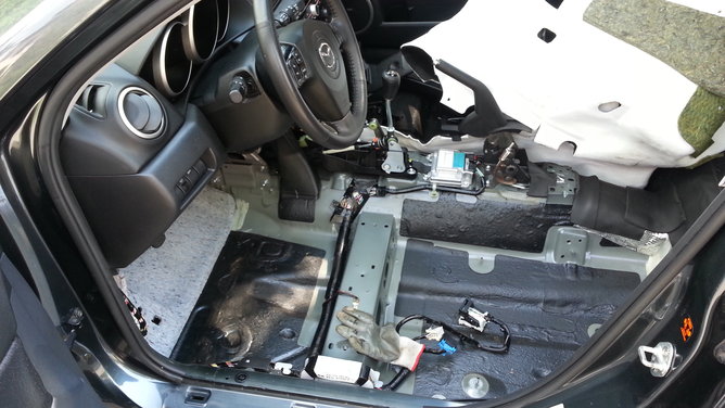

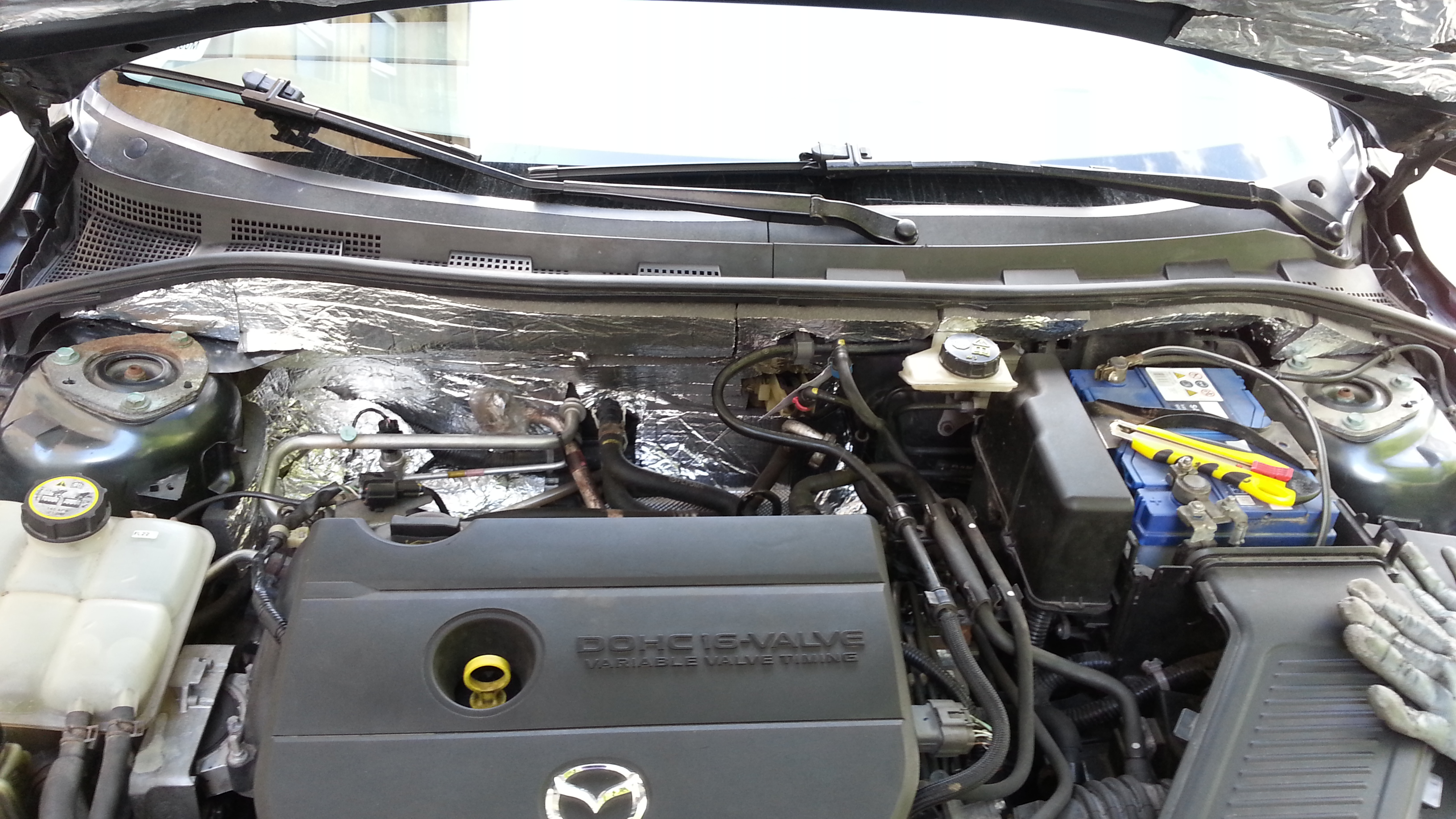

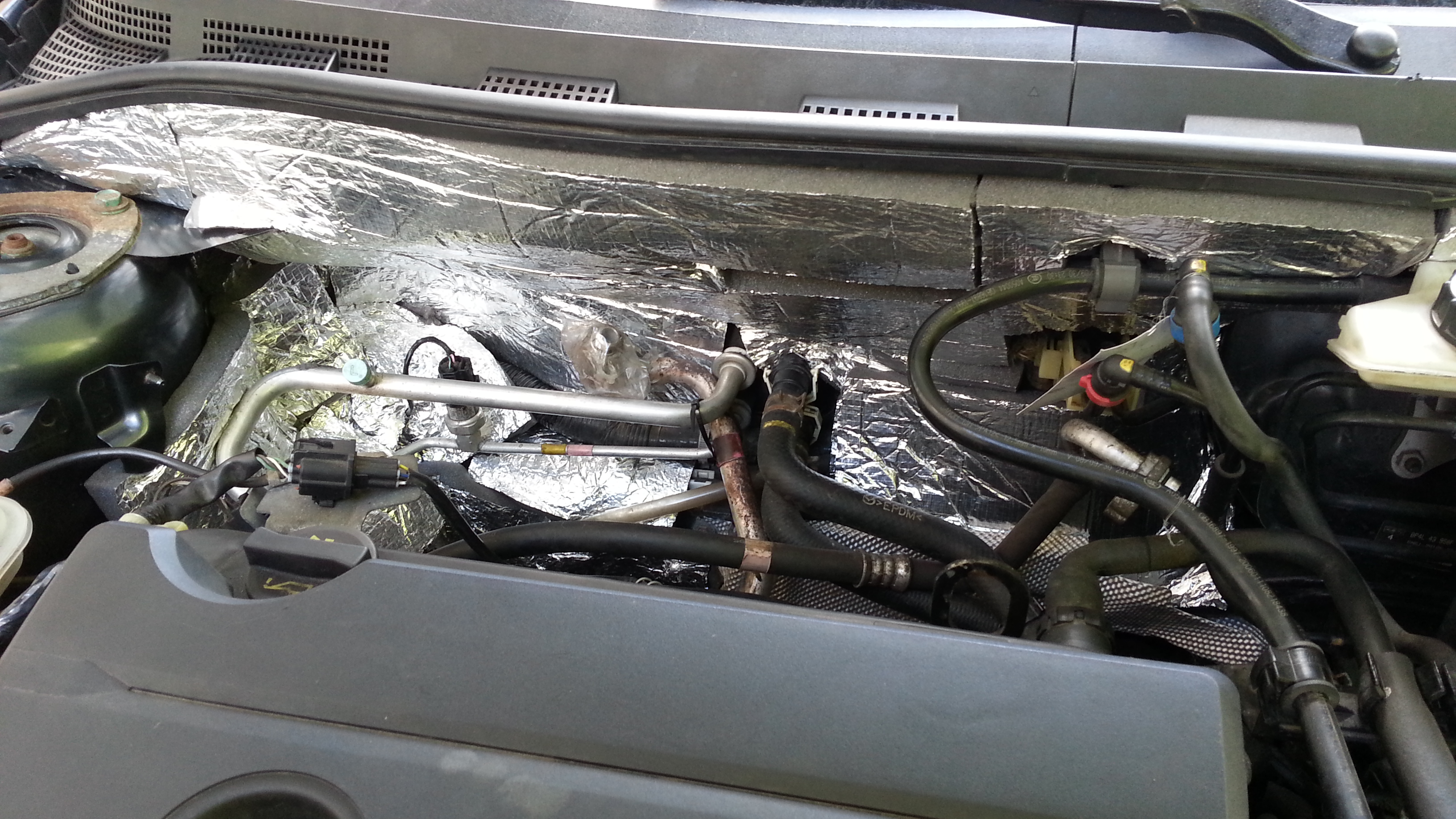

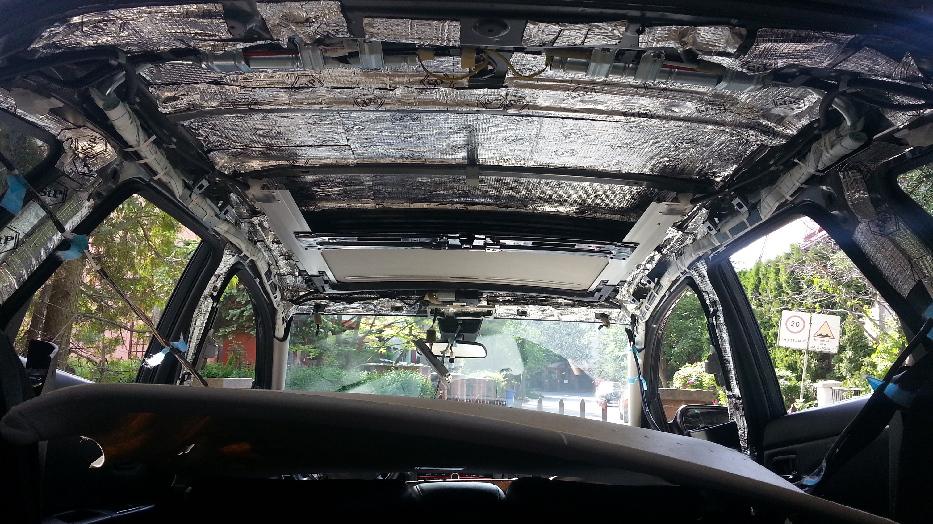

Nie było ostatnio czasu pisać na forum ale znalazł się czas na modzenie. Po bagażniku, nadkolach i drzwiach, przyszedł czas na podłogę, podsufitkę, podszybie i grodź silnika. W ciągu jednego dnia udało się zrobić połowę podłogi i podsufitkę. Podszybie zajęło jakieś 3 godzinki, a górna część grodzi jakieś 1,5 h. Niestety jakieś zwierzęta wygryzły u mnie niemal cały filc położony od strony silnika. Wyrwałem wszystko, oczyściłem i w to miejsce poszła pianka trudnopalna 20 mm. Co do efektów. Moim zdaniem najwięcej z wyciszenia całego auta dały drzwi i podłoga i to polecam zrobić jaki pierwsze

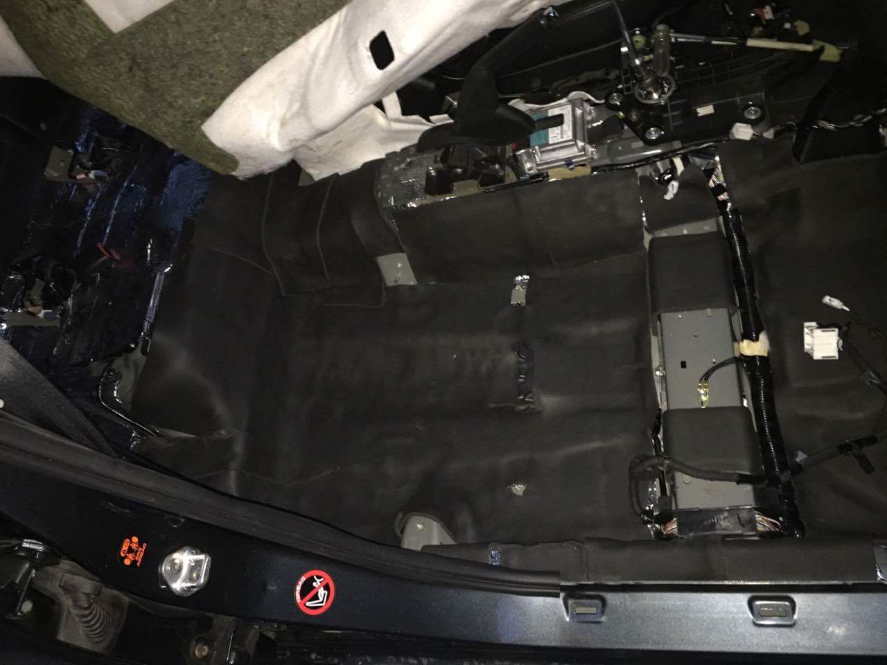

Podłoga na wysokości siedzenia jest bardzo cieńka, dosłownie wygina się pod palcem. Żeby dostać się do podłogi należy najpierw rozłączyć wtyczkę pod fotelem (należy wsadzić płaski śrubokręt w płaską szparę we wtyczce i wyjdzie). Potem zdejmujemy plastkiki maskujace śruby (są bardzo bardzo delikatne, łatwo połamać im zaczepy), odkręcamy 4 śruby i wyjmujemy fotel. Następnie demontujemy tunel środkowy podnosimy podłokietnik i ciągniemy plastik od cupholdera, następnie odkręcamy gałkę zmiany biegów, ciągniemy plastik z mieszkiem dzwigni zmiany biegów. Wyjmujamy popielniczkę i ta sama sytuacja co do poprzednich plastików. Potem pokażą nam się 4 śruby. Odkręcamy i wyciągamy panel od zapalniczki i podgrzewania foteli i odkładamy panel na bok (nie trzeba rozłączać wszystkich wtyczek). Potem sięgamy do schowka i wykręcamy śruby trzymajace schowek. Demontujamy progi. Następnie ściągamy plastiki przy nogach pasażera i kierowcy (1 spinka i 1 zatrzask.) Wyciągamy tunel środkowy. Teraz musimy usunąć wszystkie spinki jakie zobaczymy w podłodze. Wyjmujemy również siedzenie z tyłu i demontujamy dół słupka B, odciągając z dwóch stron na boki. Następnie wyjmujemy podłogę.
Jeżeli ktoś ma wersje z Bose (jak ja) musi jeszcze odkręcić 3 śruby pod każdym fotelem trzymające woofer i wzmacniacz.

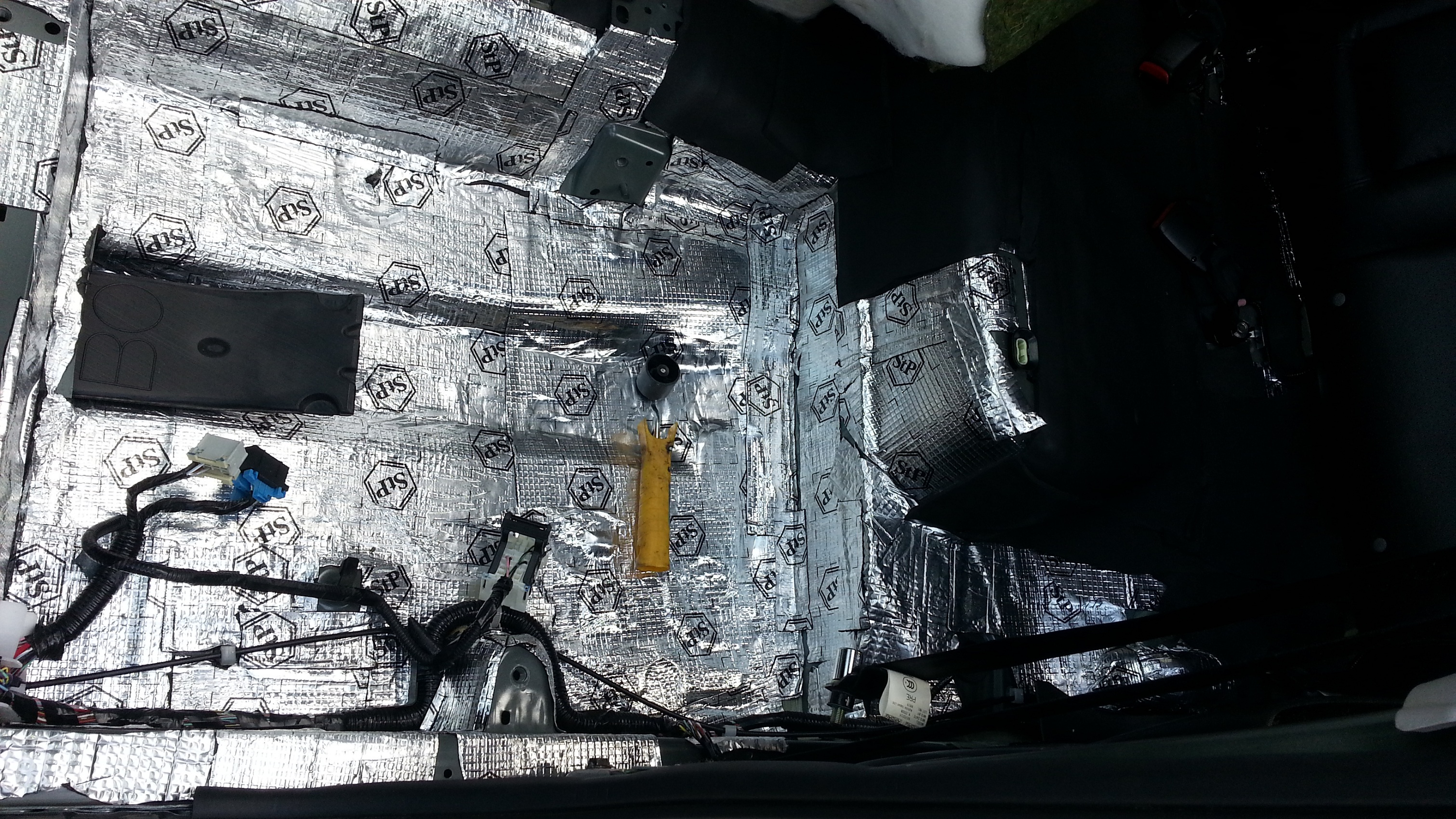

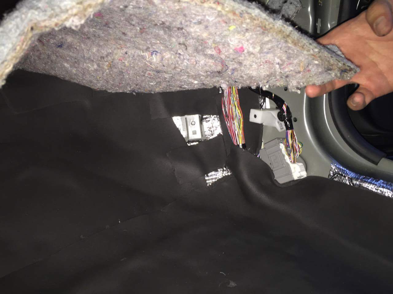

Na warstwę maty oczywiście poszła pianka 6mm ale niestety zaczęło padać i nie zdążyłem zdjęcia zrobić ;)

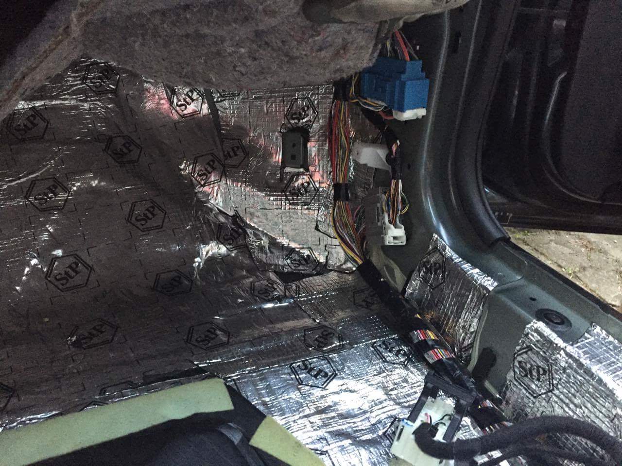

Standardowo najpierw mata a potem pianka na całej powierzchni. Jeżeli ktoś chce mieć naprawdę cicho pod strony nadkoli polecam 2 warstwy maty. Jedna nie wyciszyła idealnie szumu opon (nota bene dość głośnych)
Z matą i pianką staramy się podejść jak najwyżej się da.
