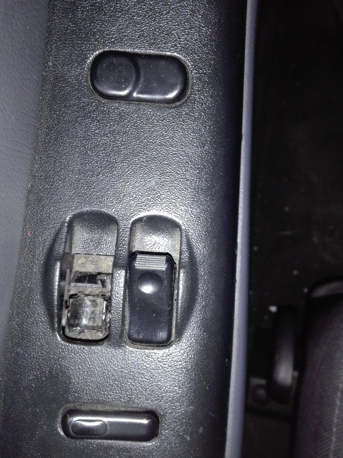

Na wstępie powiem, że wiem, że to jest wadliwa część, która się często lubi popsuć i ciężko ją dostać. Przy mojej Madzi było podobnie – jakoś na zimę wypadł mi przycisk od podnoszenia szyby od strony kierowcy i wygląda to tak:
Kumpel mówił, że musiało się gdzieś zrobić zwarcie i przycisk się zwyczajnie upalił. Jak patrzyłem na ceny tej części to są dość...chore. Od 140 do 180 zł za używaną część to jednak trochę przesada. No ale lato idzie i trzeba jakoś temu zaradzić. Z bratem pomyśleliśmy, czy może jest możliwość, żeby wyciągnąć przycisk od podnoszenia szyby pasażera z tej kostki i zwyczajnie uzupełnić nim lukę w miejscu przycisku podnoszenia szyby kierowcy. Wtedy kierowca otwierałby swoją szybę i jedynie nie miałby możliwości otwierania szyby pasażera ale pasażer pod swojej stronie mógłby sobie swobodnie sam podnosić szybę. Ewentualnie jeżeli znacie jakieś inne rozwiązania, prócz kupienia nowej-używanej części, moglibyśmy podrzucić

Jesli nie bedzie dziala strona od kierowcy , sterowanie szyby pasazera to przycisk od strony pasażera nie działa. Moze ktos na forum bedzie mial takie cos na sprzedaz do 100zl. A kolejna sprawa widac zeby byl ciagany na sile ten przełacznik. Ja nie rozumiem po jaki ciul skoro to silnik elektrycznie ciagnie szybe a nie siła palca..

hazard10 – sam przełącznik szyby pasażera i kierowcy nieco się różni o ile pamiętam więc nie wiem czy tak łatwo da się je przełożyć.
Łatwiej będzie zamienić kable sterowania szybami – schemat znajdziesz w linku w FAQ
A na przyszłość proszę korzystać z wyszukiwarki – twój temat dołączyłem do istniejącej dyskusji.
Polecam też lekturę całego tego tematu.

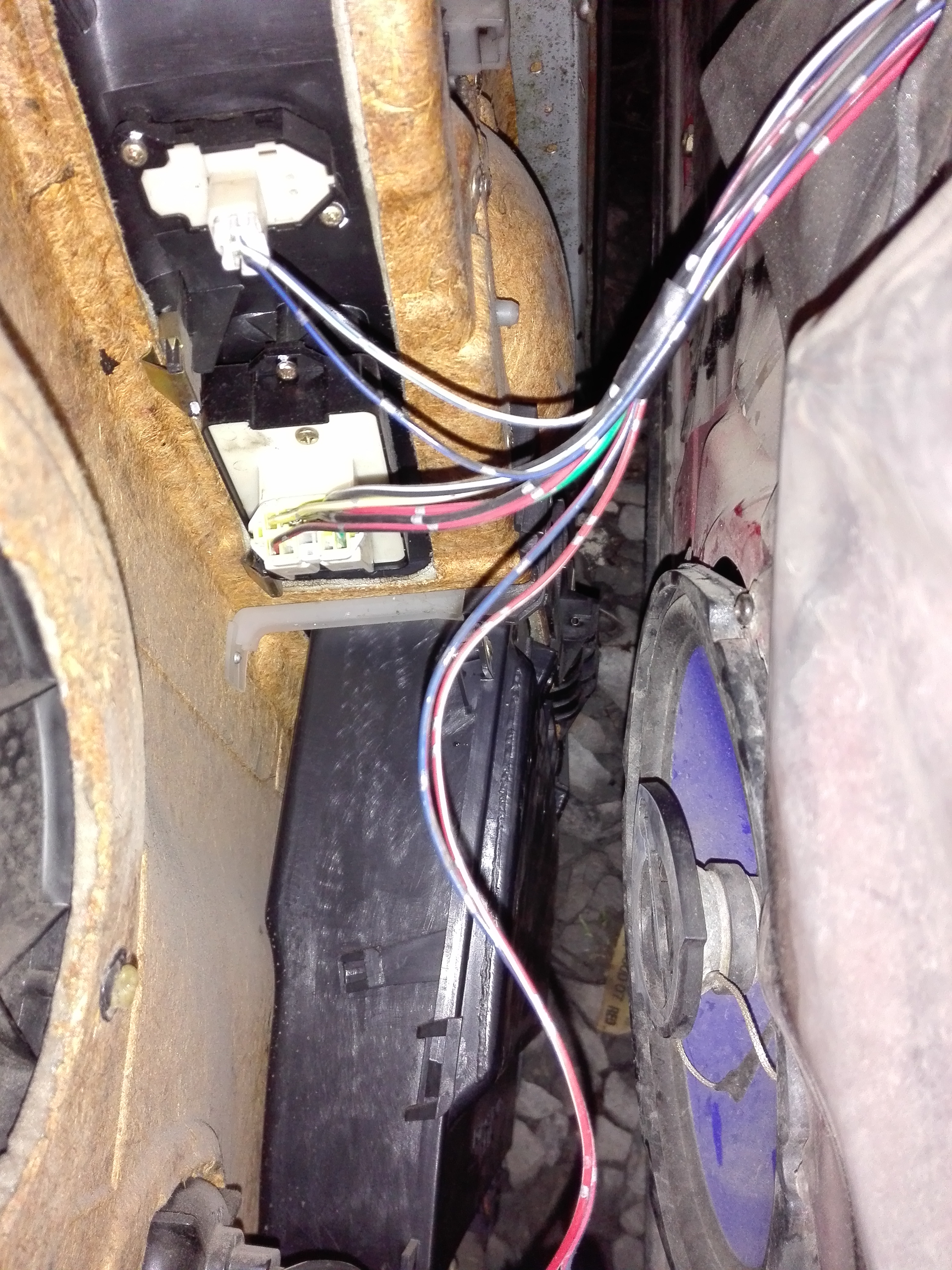

Próbowaliśmy wczoraj z kolegą przełożyć te kable i jedyne co spostrzegliśmy, to dym i swąd spalenizny wydobywające się z przełącznika podczas próby opuszczenia szyby. Przełącznik do wyrzucenia (konieczność kupna innego) ?

Obawiam się, że coś źle podłączyliście skoro się zadymiło

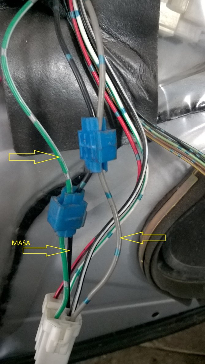

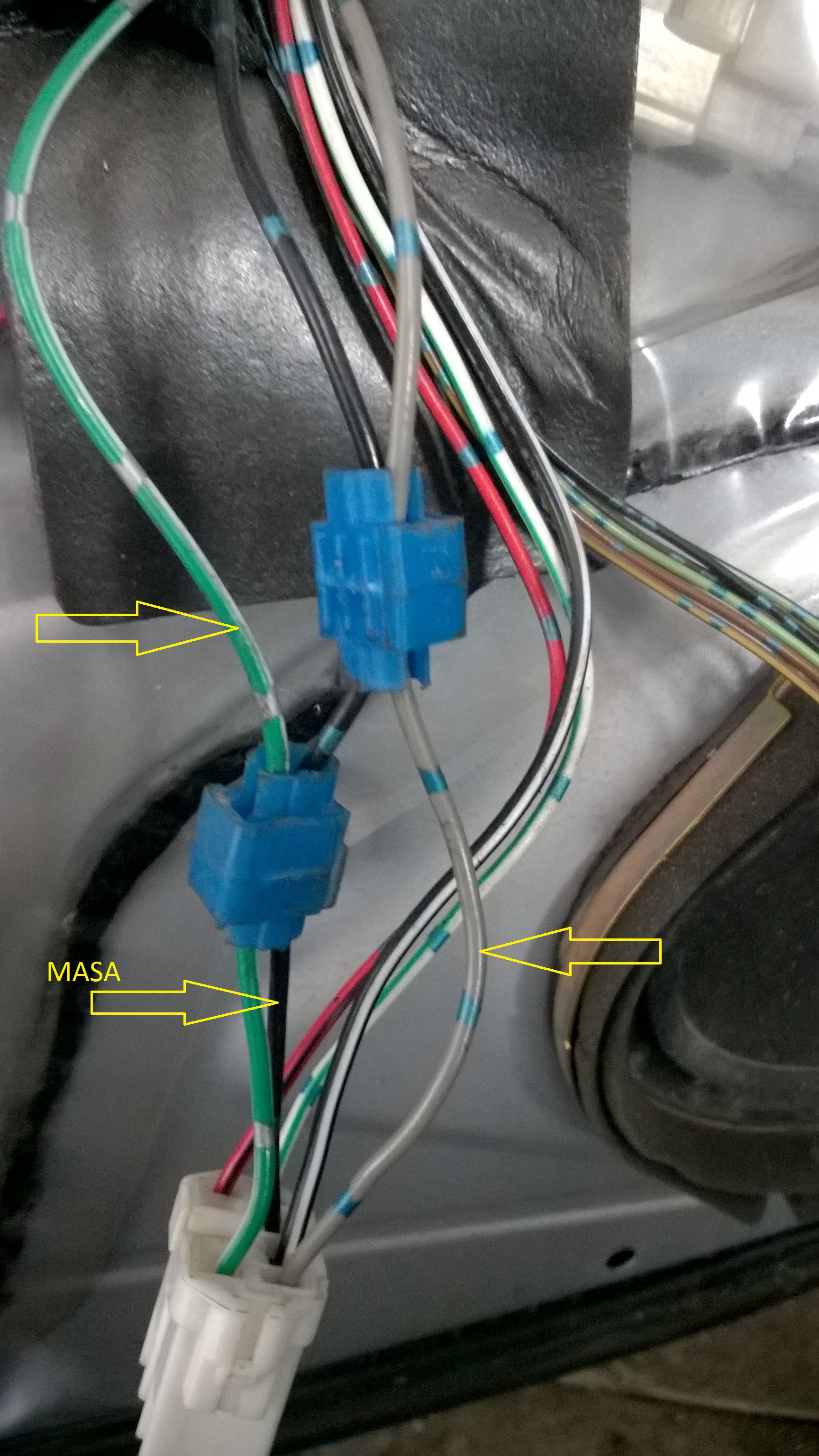

niestety i mnie dopadł problem zepsutego przełącznika szyb. W moim przypadku przełacznik szyby pasazera ( w drzwiach kierowcy) nadtopił się i całkiem zepsuł. Przez to przestało również działać sterowanie w drzwiach pasażera. Oczywiście szukanie na różnych aukcjach, ale tak jak było pisane wyżej taki przełącznik tylko do dwojga drzwi cięzko znaleść nie mówiąc już o cenach ( dziś widziałem taki za 250 pln
! – ehh żeby mu zgnił ten przełącznik, cham normalny
) Postanowiłem szukać rozwiązania żeby chociaż zaczeło działać sterowanie w drzwiach pasażera. I udało się , dzięki schematowi w którymś z wcześniejszych postów znalazłem powód. Przez zjarany przełącznik nie podawało masy na przełącznik w d.pasażera. Wystarczyło zmostkować masy idące do d.pasazera przy kostce przełącznika w d.kierowcy. Mam nadzieje , ze ktoś to zrozumie
Ogólnie chodzi o to żeby 2 przewody wychodzące z kostki idące do d.pasazera połączyć na stałe z masą tj. czarny przewód( w kostce są po jednej stronie te od kierowcy i z drugiej strony od pasazera oraz masa (czarny) oraz "+" czarny z paskiem) . Załączam zdjęcie jak to wyglądało u mnie. Ja wykorzystałem takie złaczki , ale oczywiście można połaczyć przewody w dowolny sposób. Dla pewności należałoby odpiąc(odciąć) te dwa przewody od kostki jesli okazałoby się że nadpalony wyłącznik robi jakieś zwarcie, ja zostawiłem bo może kiedyś kupie jeszcze przełącznik w rozsadnej cenie . Myślę że po kolorach przewodów da się łatwo połapać które przewody należy połaczyć.
Wiem że nie jest to naprawa w 100% ale już można wyciągnąć rękę i otworzyć szybę.
Opisuję to również dlatego żeby takie gostki co chcą za stary wyłącznik od rzęcha 250 pln poszli z torbami
Mam nadzieje że komuś się to przyda. Roboty jest na 20 min wszystkiego. Ja jestem zadowolony i nie dam 100-200 pln za stary wyłacznik.
