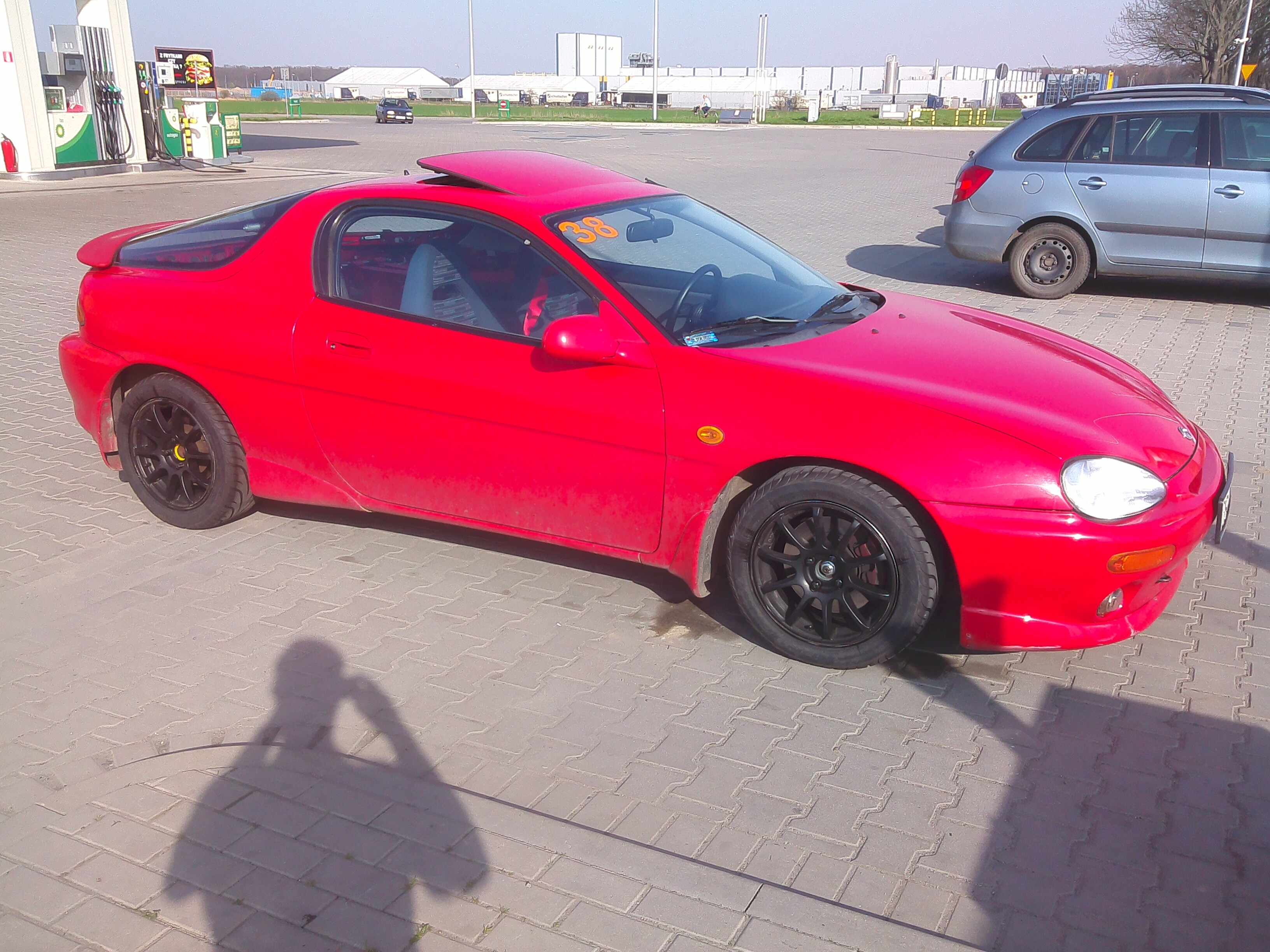

Postprzez mx-3lover » 3 kwi 2016, 19:06

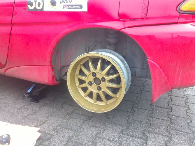

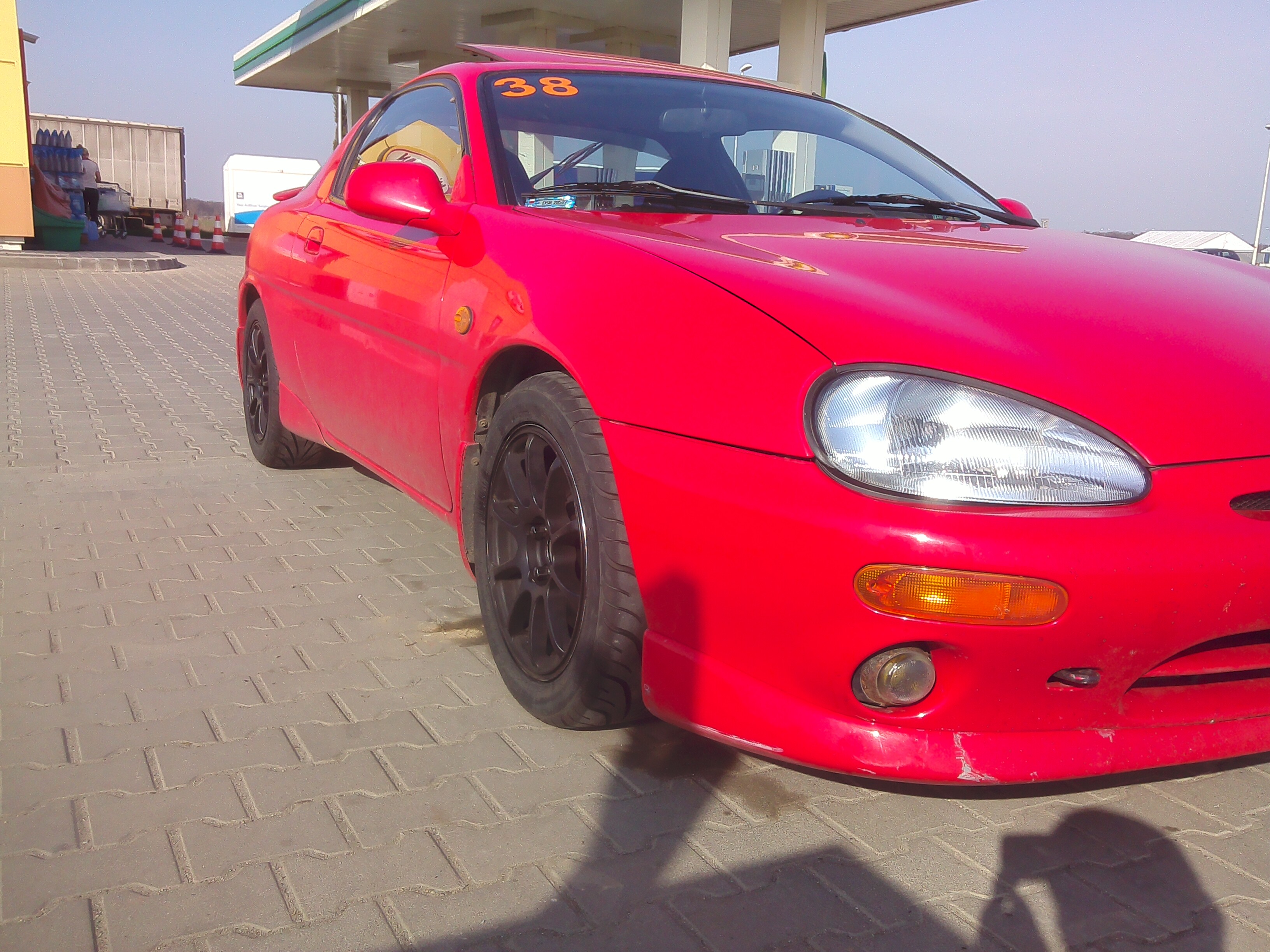

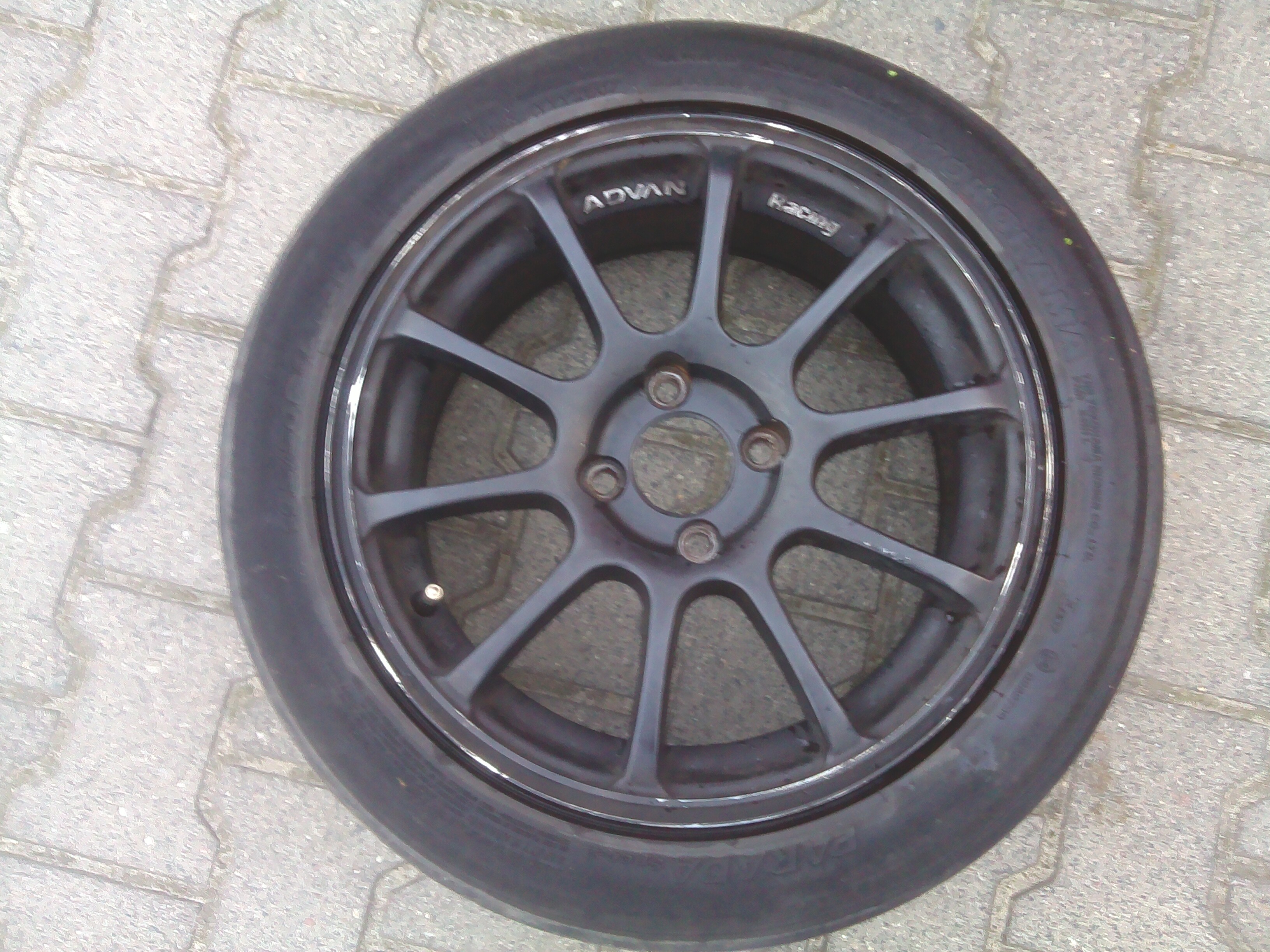

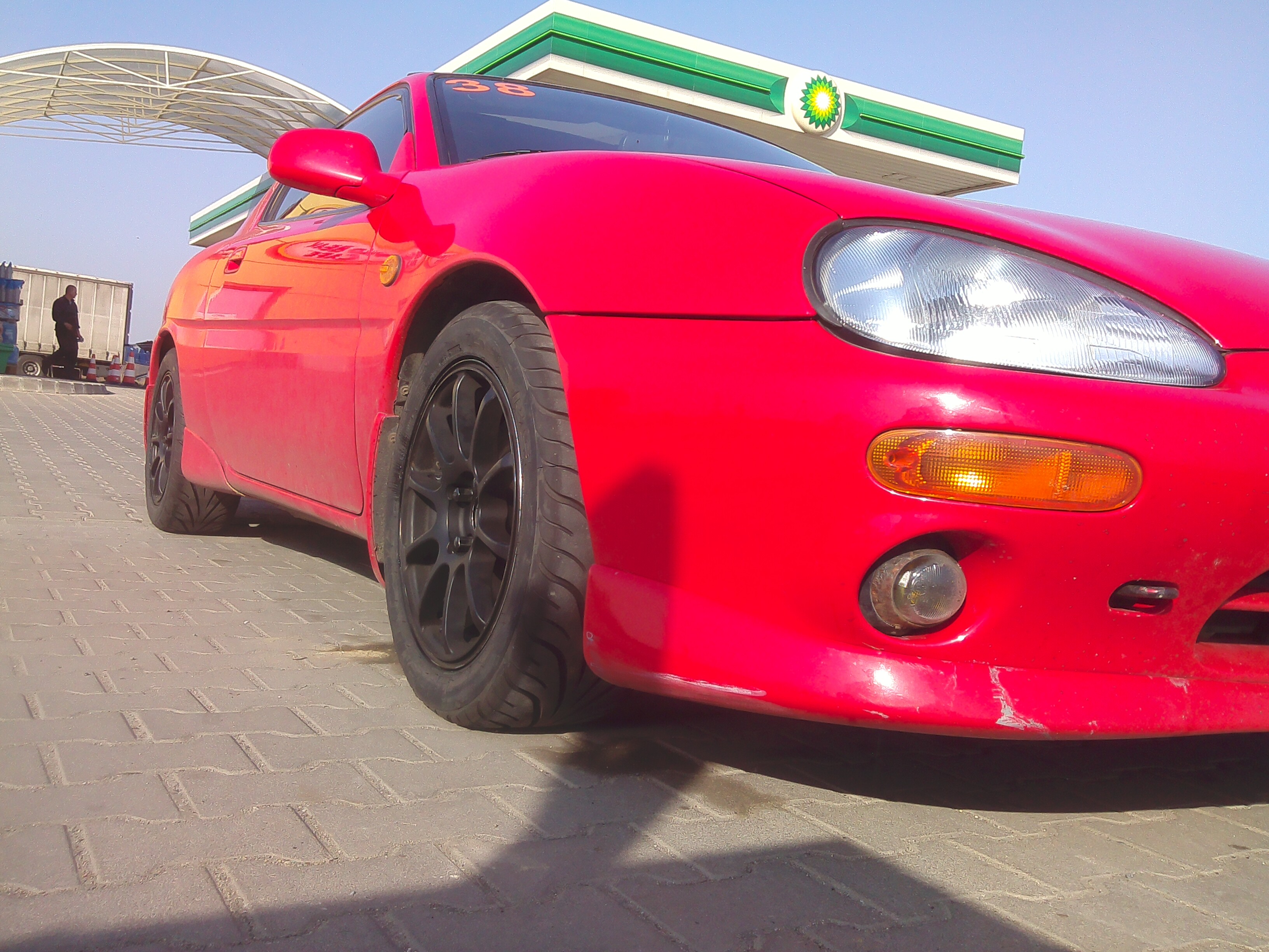

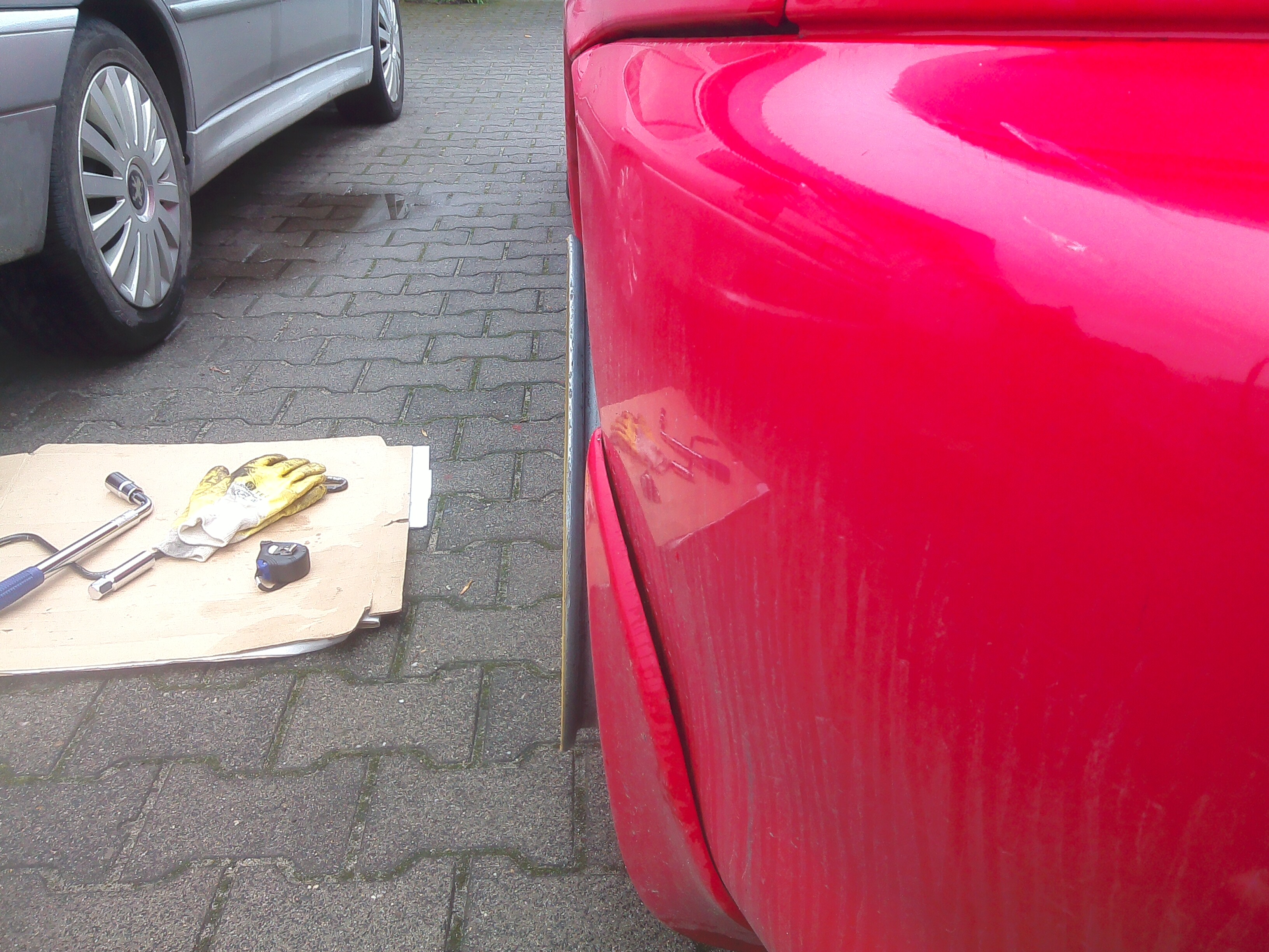

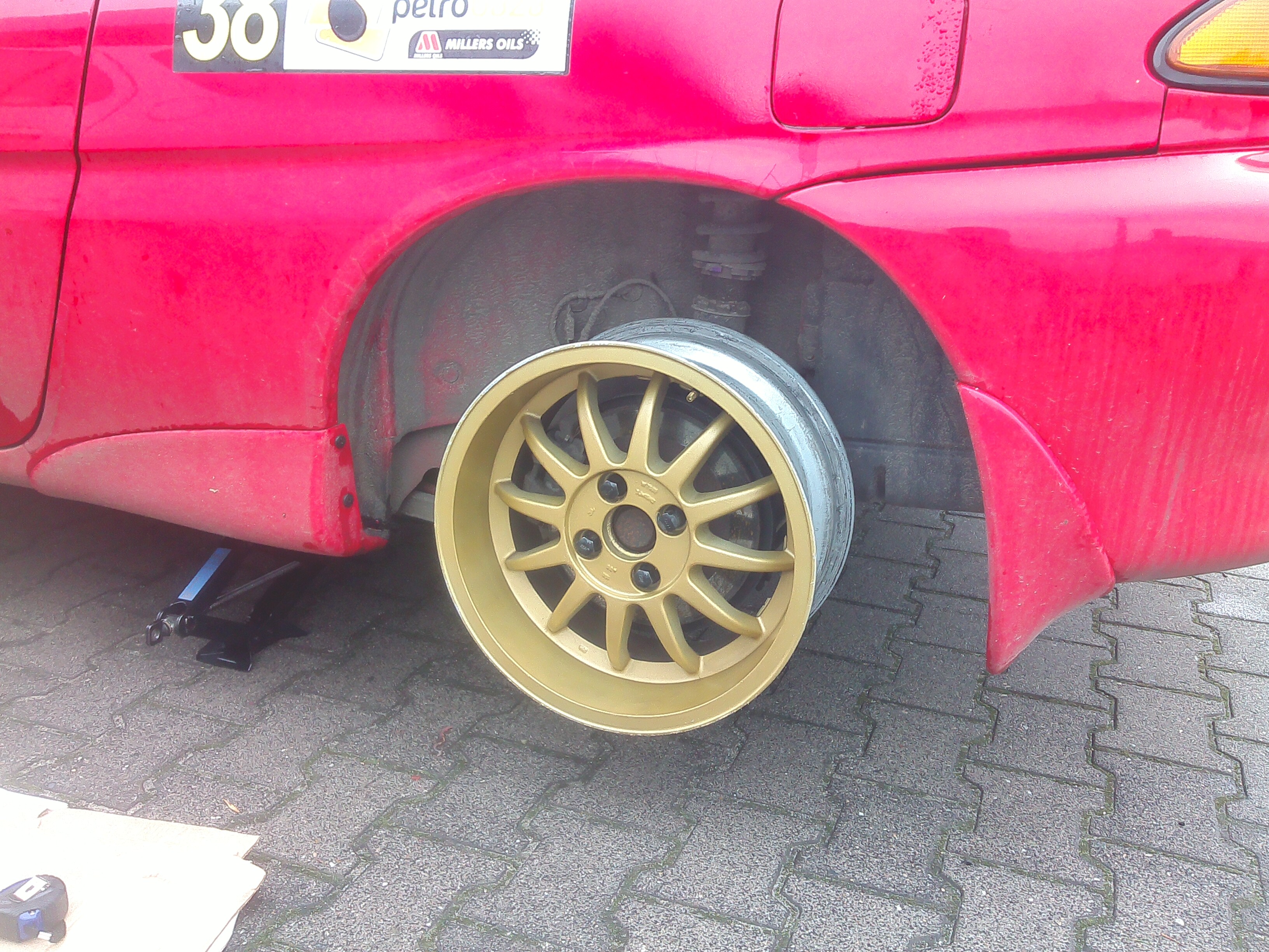

Drugie podejście. Sprawdzona Advan Racing RZ 15x6.5JJ ET 36. W tym przypadku opona lekko przesunie się na zewnątrz w porównaniu do obecnego stanu. Przy okazji dowiedziałem się wiele o dystansach i prawdziwym, rajdowym poszerzaniu. Dystanse i sporo mniejsze ET felgi pogarszają prowadzenie, wpływają negatywnie na geometrię zawieszenia, nie wspominam o szybszym zużywaniu się łożysk i elementów zawieszenia z racji większego 'ramienia'. W rajdach aby profesjonalnie poszerzyć auto przedłuża się wahacze, półosie, przesuwa się, modyfikuje górne mocowanie amortyzatora.
und CRX fan
Od: 2 kwi 2011, 22:58
Posty: 576 (2/7)
Auto: Mazda MX-3 EC KL-ZE '93
Toyota Yaris I 1SZ-FE
Postprzez ravo » 3 kwi 2016, 19:52
Trzeba do wszystkiego podchodzić z umiarem, jakoś nigdy nie kochałem się w dystansach ( ich waga nawet nieresorowana jest raczej znikoma ) ale trochę inne ET nawet o 2 cm jak to jeszcze wygląda nie wpłynie jakoś znacząco na niszczenie łożysk a prowadzenie powinno się delikatnie poprawić.

Dystanse aluminiowe są bardzo lekkie i problemu z dodatkowa masa nie bedziesz miał. Też nie ma co przesadzać. Nie masz 400km mocy i czterołapa.

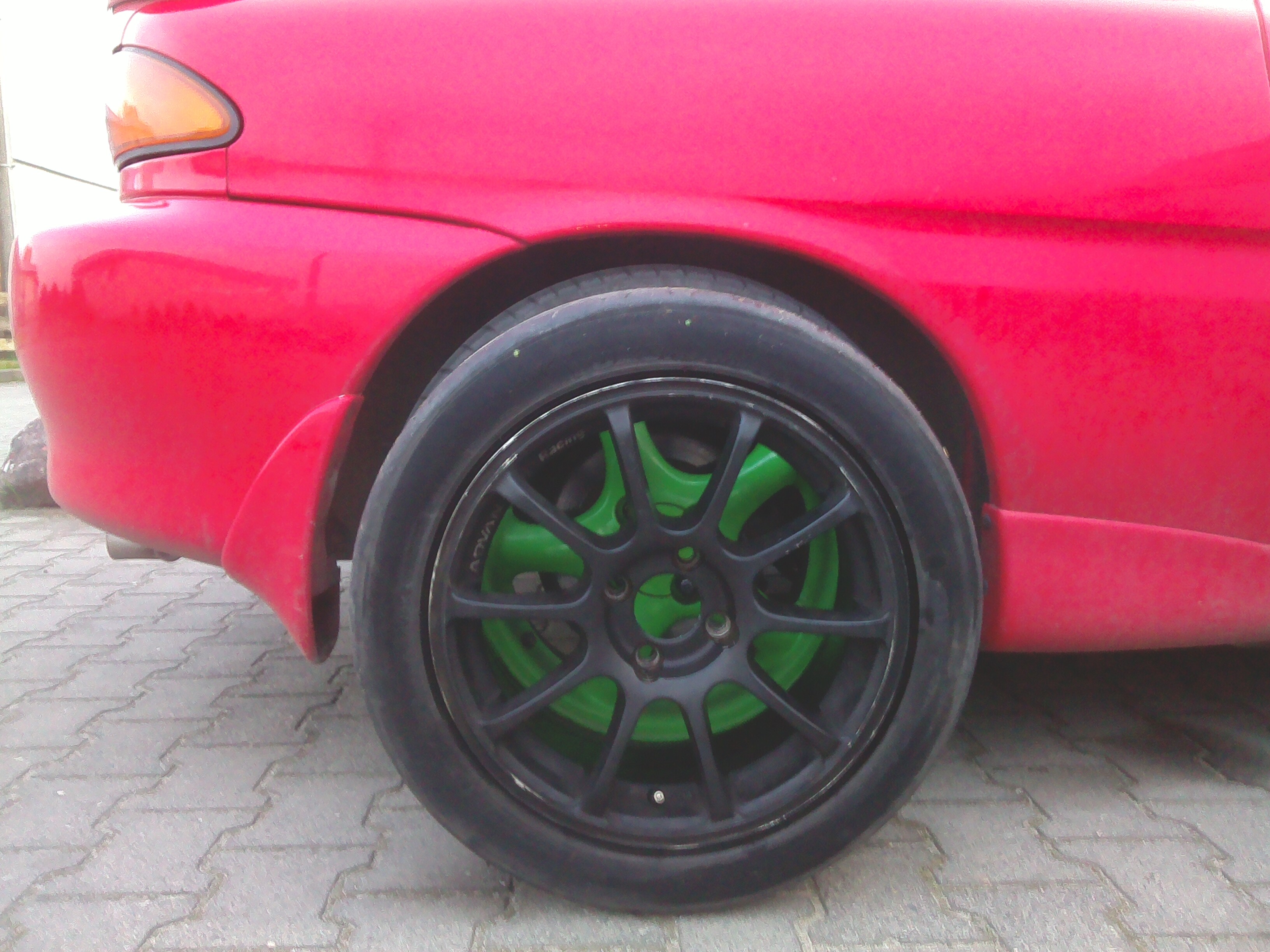

Postprzez mx-3lover » 5 kwi 2016, 20:37
Tak to RS-R. Fajnie, że pytasz, bo miałem o tym pisać. Nie szalałem za bardzo, na to przyjdzie pora podczas WLTA. Na chwilę obecną mogę napisać, że boki są zdecydowanie twardsze od Potenz, z rozgrzanien przodu nie będzie problemu. Gorzej z tyłem, na szybkich łukach pojawia się lekka nadsterowność. Zestaw opona+ felga jest lekko cięższy od ulicznego zestawu i odczułem to podczas jazdy. 'Fedki' są ciche, porównywalne z RE002, mają większe opory toczenia. Przy hamowaniu tam gdzie Potenza się kończyła tam Federal się zaczyna. :D Nie odczuwam bujania i pysk MX'a dostał wreszcie 'kaganiec'. Hardcorowo nie ruszałem ale i tak czuć różnicę podczas startu. Więcej napiszę po treningu w sobotę.

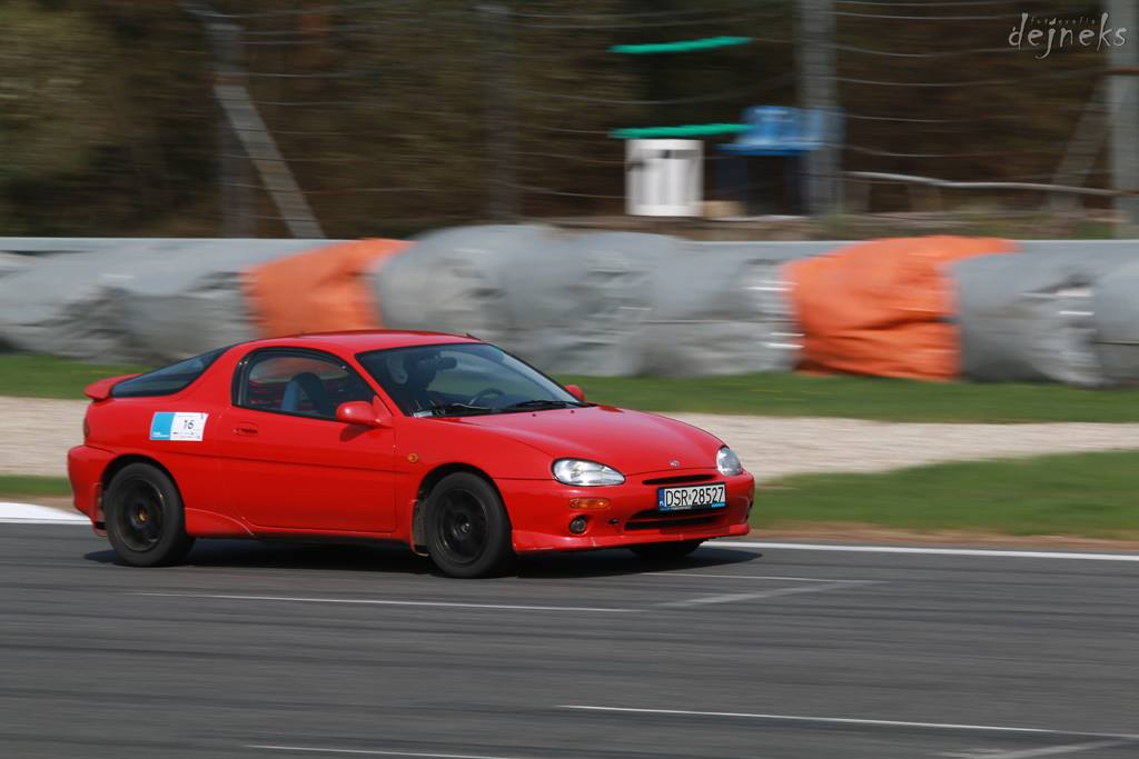

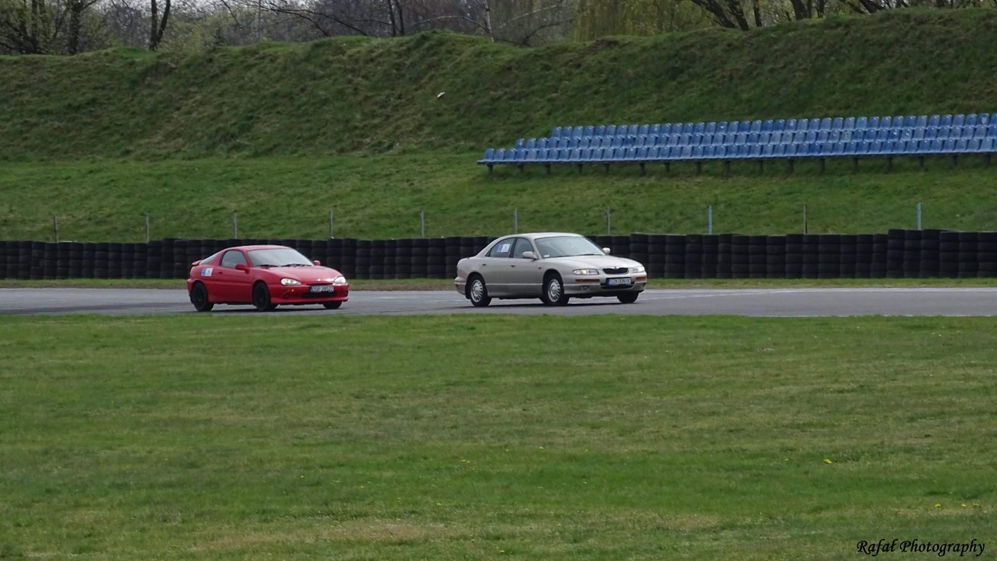

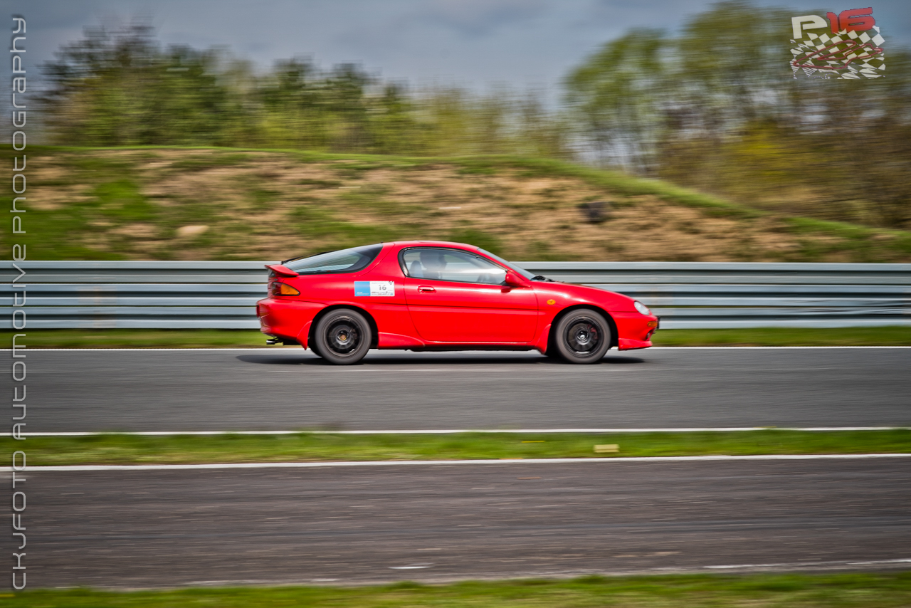

Jestem mega zadowolony z siebie, auta i toru. Najlepszy czas 2:10:866, z pierwszej sesji z 3 okrążenia. <faja> 5 miejsce w klasie Nakayama. Czas byłby sporo lepszy, nawet o 5s gdybym wylądował w grupie niebieskiej. Byłem zdecydowanie za szybki na zieloną grupę. Zaliczyłem tylko około 5 czystych okrążeń bez wyprzedzania innych. Co okrążenie wyprzedzałem kilka aut. Byłem w stanie dogonić auta, które startowały za mną. :D
P.S. Piotr_ XED należy Ci się karny wacław... Rozmawialiśmy w piątek o grupach i uzgodniliśmy, że jak po 1 sesji będzie taka sytuacja przechodzę do grupy wyżej. Po 1 sesji usłyszałem: "Nie mam czasu." :|
Dopisano N, 17 kwi 2016, 21:28:
Jeszcze trochę fotek. <jupi>
Ostatnio edytowano 19 kwi 2016, 09:19 przez mx-3lover, łącznie edytowano 2 razy

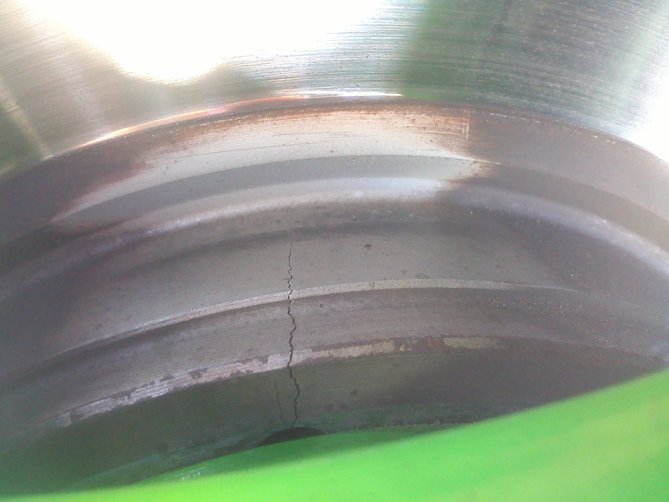

Nowa ATE postanowiła pęknąć. Pęknięcie idzie od środka, od dodatkowych otworów (reklamacja odpada) do samego kąta, załamania. Jako przyczynę obstawiam osłabienie tarczy przez dodatkowe otwory 4x100 i/lub za małą piastę z K8 w stosunku do tarczy. Możliwa też jest wada fabryczna – tarcza z drugiej strony bez zarzutów. Pytanie czy takie uszkodzenie dyskwalifikuje tarczę?
Ponadto szukam klocków o zwiększonej sile tarcia, jakieś sugestie? EBC, Hawk Performane?
Aha, seryjna lepkość 75W90 oleju w skrzyni jest za niska. Przy swapie wlatuje 75W140.Obecny miał dość po 3 sesji, tyle, że u mnie nie istniały okrążenia chłodzące. <diabełek>

Postprzez DARO MAZDA 323 » 21 kwi 2016, 14:57
tarcza smietnik a pęknięcie idzie od otworu na szpilke dedykowanego czy dodatkowego ?
Zdejmij felgę i zrób foto .
Mazda CX-5 HOMURA BLACK
Od: 8 mar 2013, 10:44
Posty: 2882 (9/63)
Auto: Mazda CX-5 HOMURA
GOLF VII R
Postprzez piwo » 21 kwi 2016, 15:10
moze deszcz na poznaniu zabil ta tarcze. niewiele trzeba by jak spadnie woda na rozgrzana tarcze ta popekala w najbardziej wrazliwym miejscu czyli kolo otworow. dlatego wlasnie tak duzo producentow aut sportowych nie stosowalo w stalowych tarczach nacinan i nawiercen, bo trwalosc jest niepewna.

Postprzez honda2911 » 21 kwi 2016, 17:42
To zamiast wiercić to było dobrać inne tarcze 4x100

Postprzez mx-3lover » 21 kwi 2016, 19:51
Zaproponuj coś sensownego. Kilka osób w tym weede też mają wiercone i nic się nie dzieje.

Postprzez ravo » 21 kwi 2016, 20:46
Polecam gładkie brembo

Postprzez Wojtek » 21 kwi 2016, 20:52
mx-3lover napisał(a):Pytanie czy takie uszkodzenie dyskwalifikuje tarczę?
Tak, tarcza do wymiany...

Postprzez mx-3lover » 21 kwi 2016, 21:41
ravo napisał(a):Polecam gładkie brembo
co do oleju w skrzyni, może zmień producenta a nie lepkość, co miałeś zalane ? i jakie dokładnie objawy ?
Też je chciałem z klockami Ferodo, ale xXx stwierdził, że komplet ATE będzie lepszy. Teraz jak będę wymieniał to tylko nacinane i klocek o zwiększonej sile tarcia.
Mam Motula Gear 300, wątpię by Millers o tych samych parametrach był lepszy. Objawami były bardzo ciężko i nieregularnie wchodzące 5 i wsteczny, po 10 minutach wszystko wróciło do normy.
