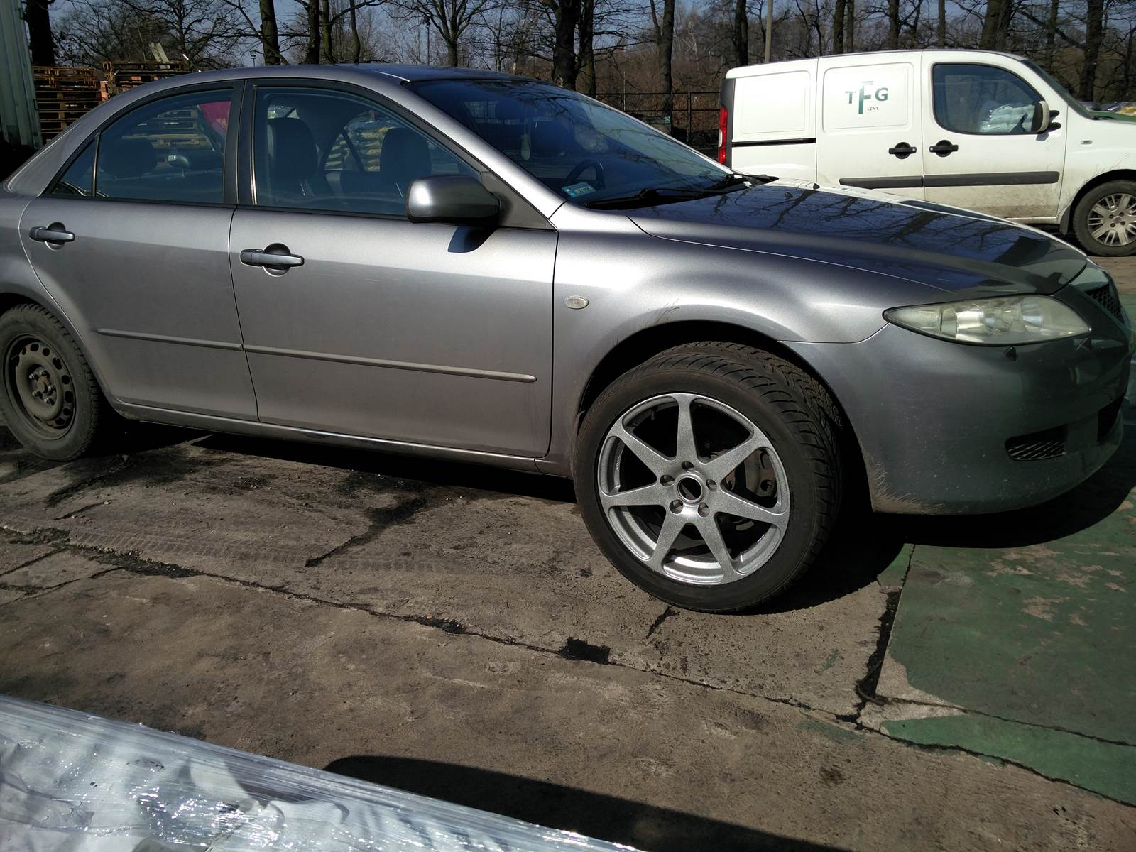

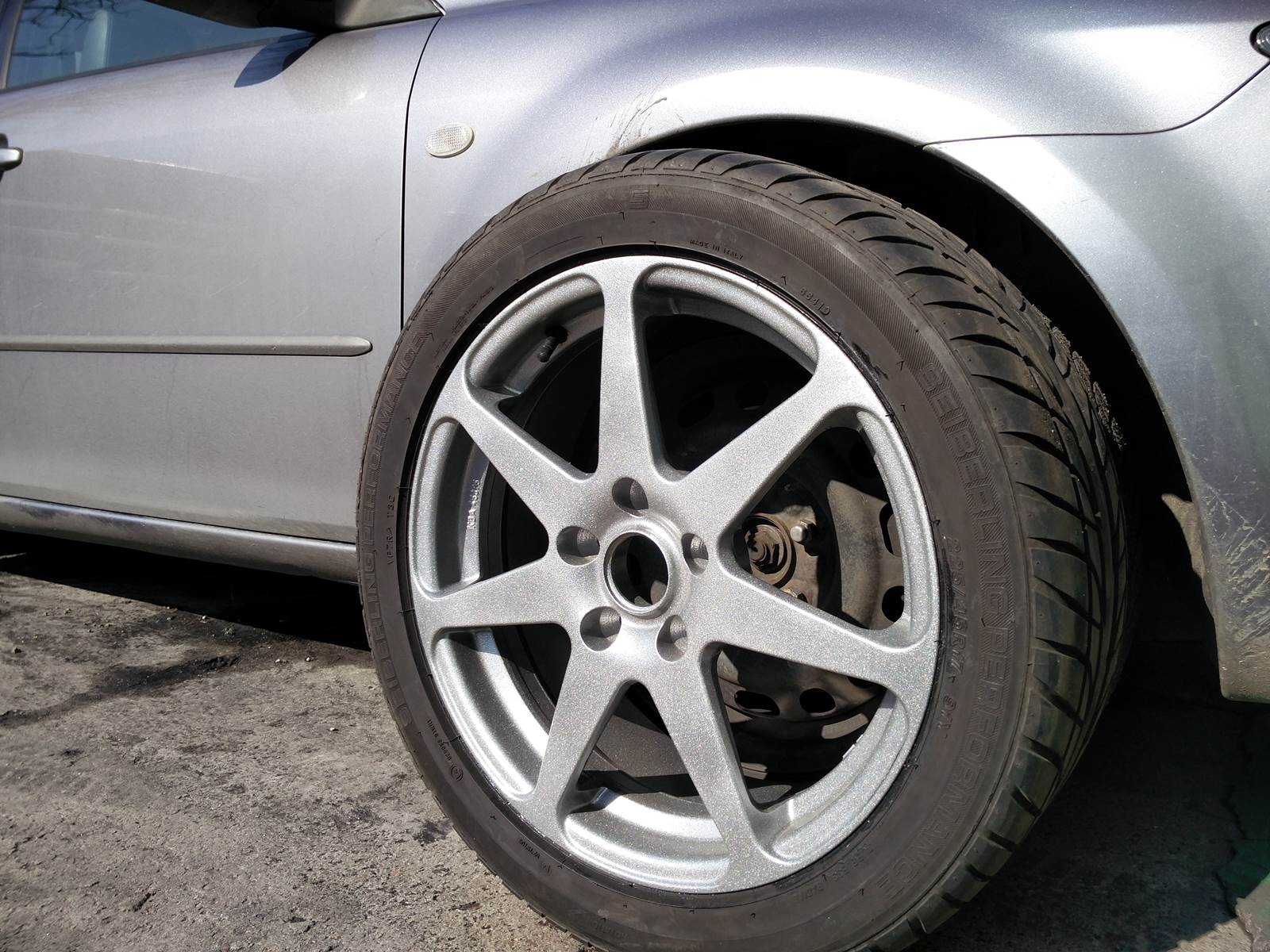

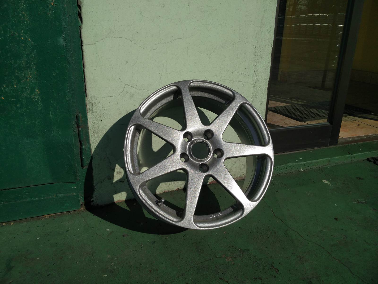

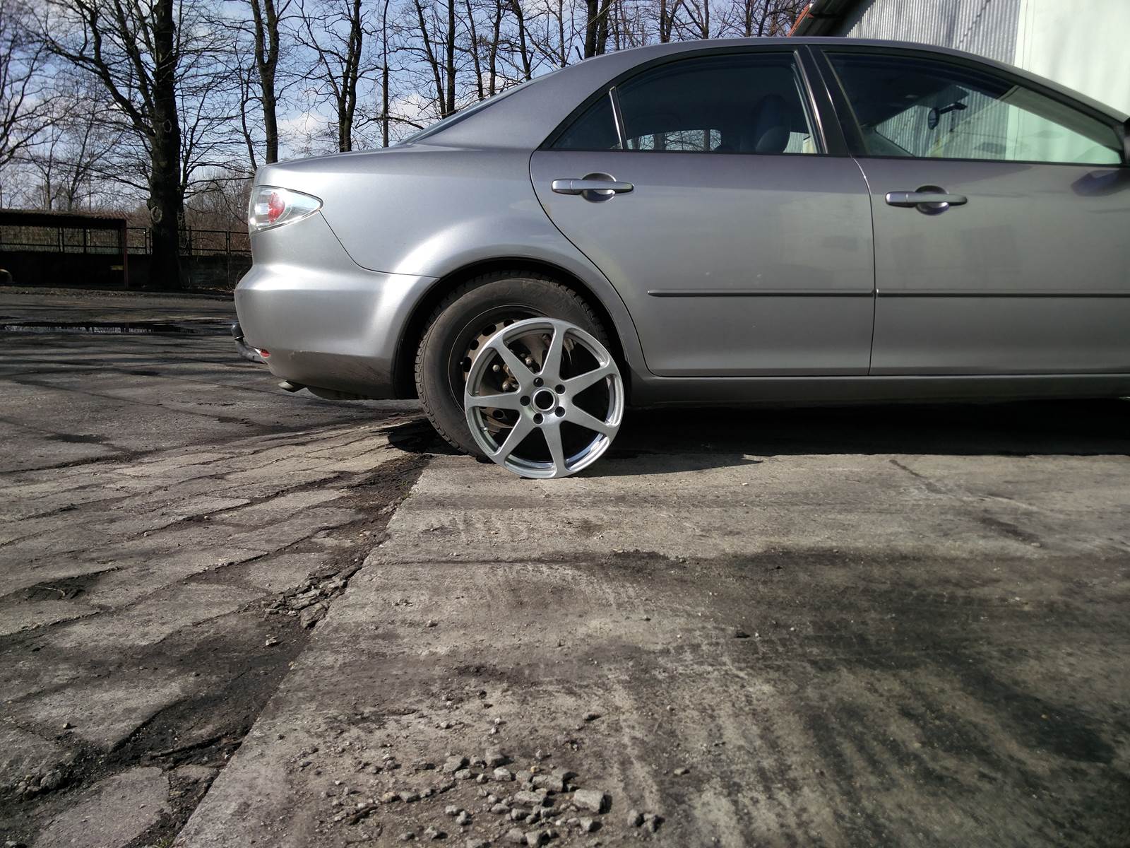

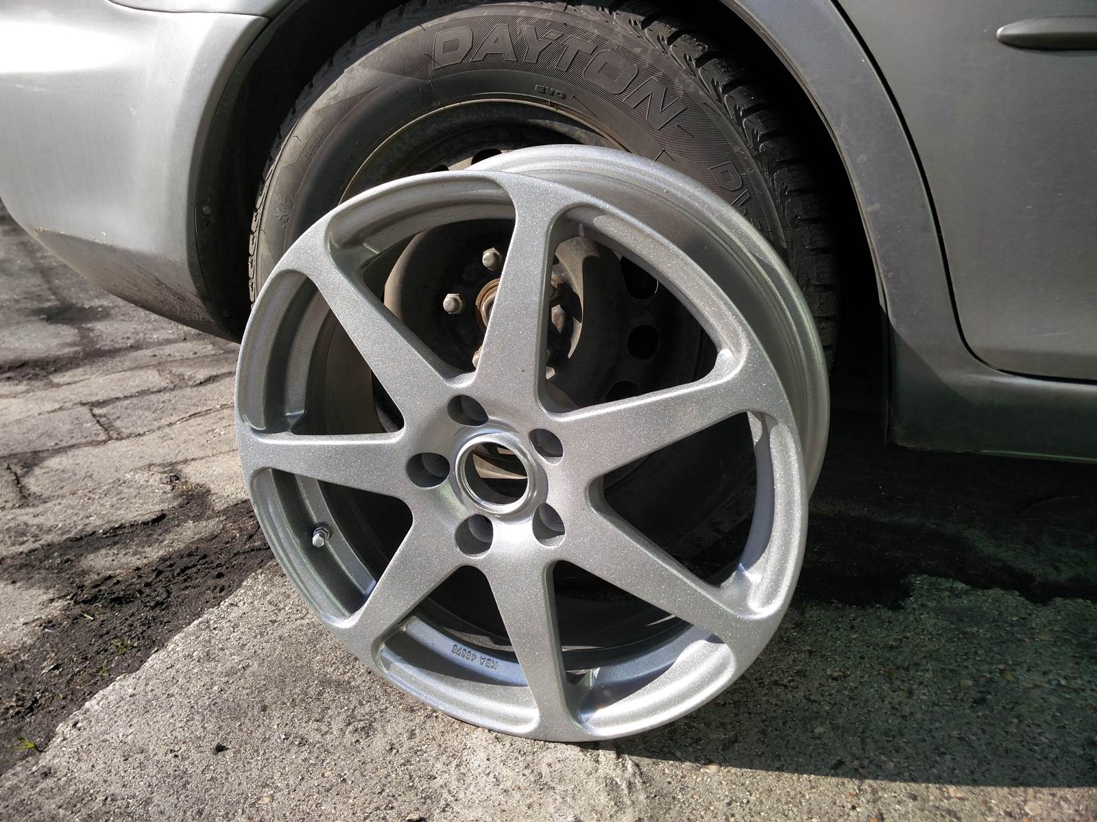

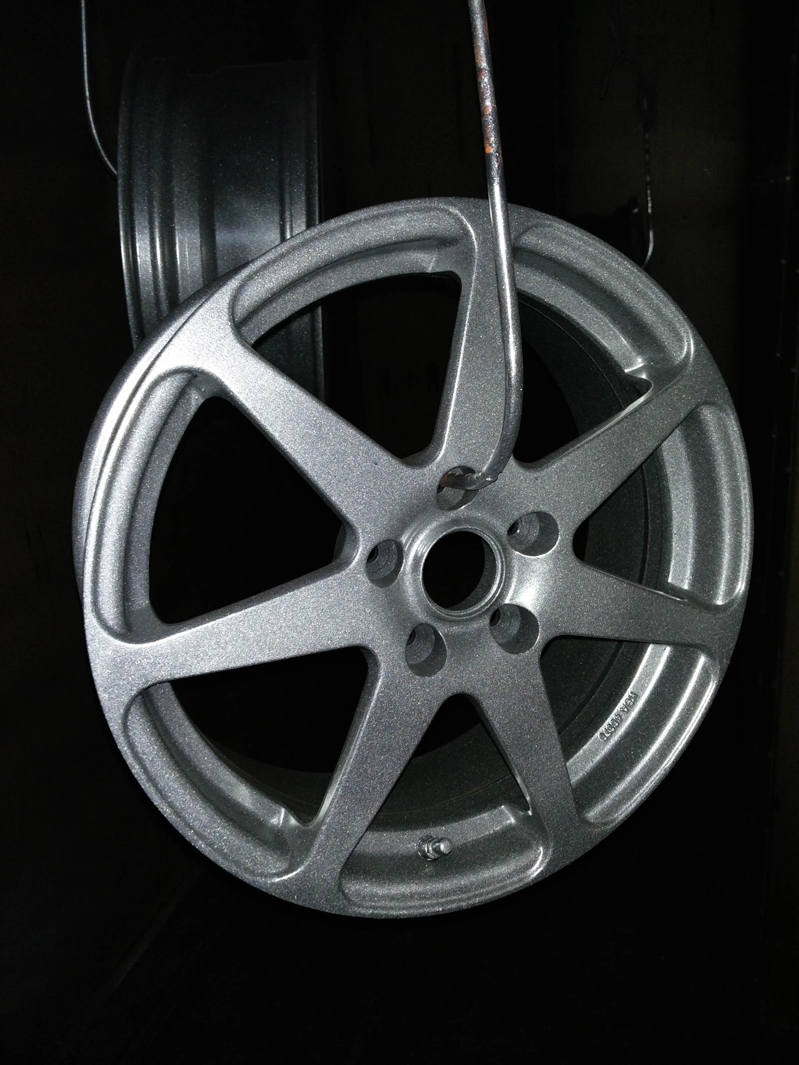

Pora na kilka fotek z renowacji felg. Niestety nie mam szczegółowych fotek stanu felg przed renowacją <glupek2> ale nie ma co rozpamiętywać tego co było :)
Świeżo po wygrzewaniu w piecu
Efekt w świetle dziennym

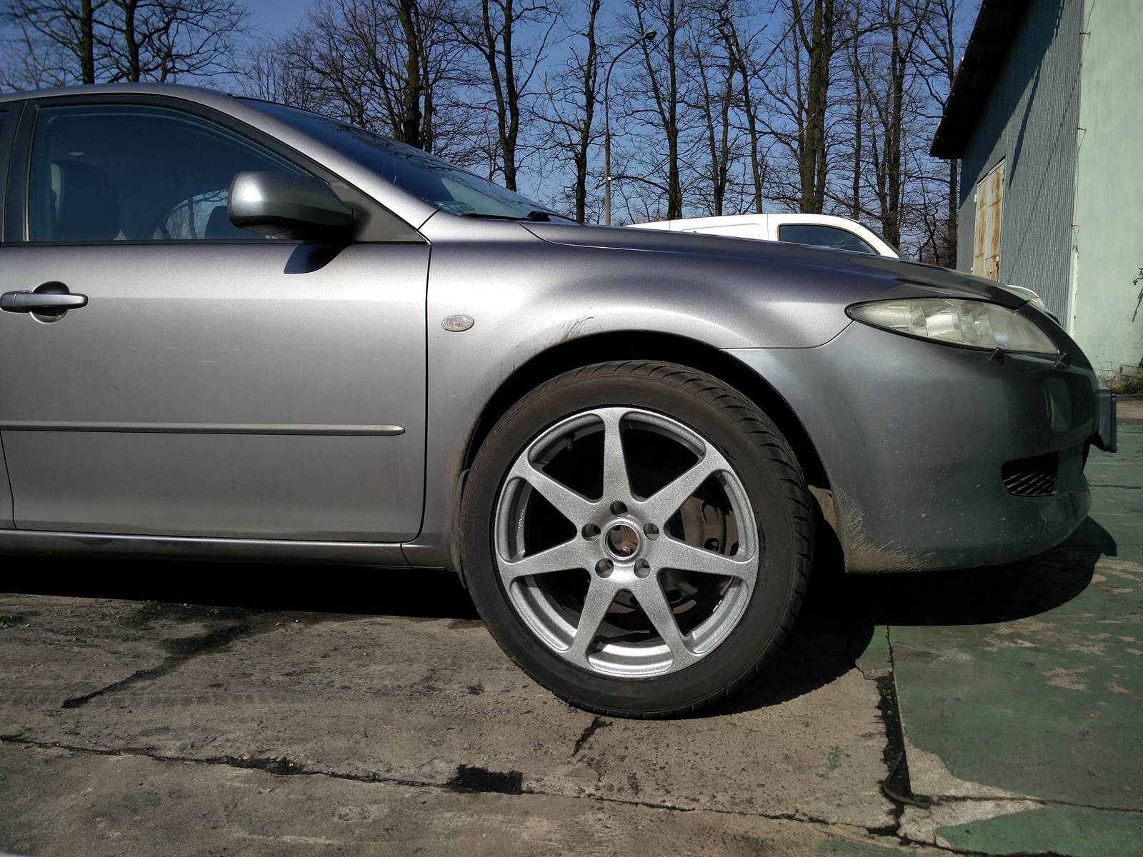

Przymiarka bez "laczków"
Tutaj już z "laczkami" <serduszka>

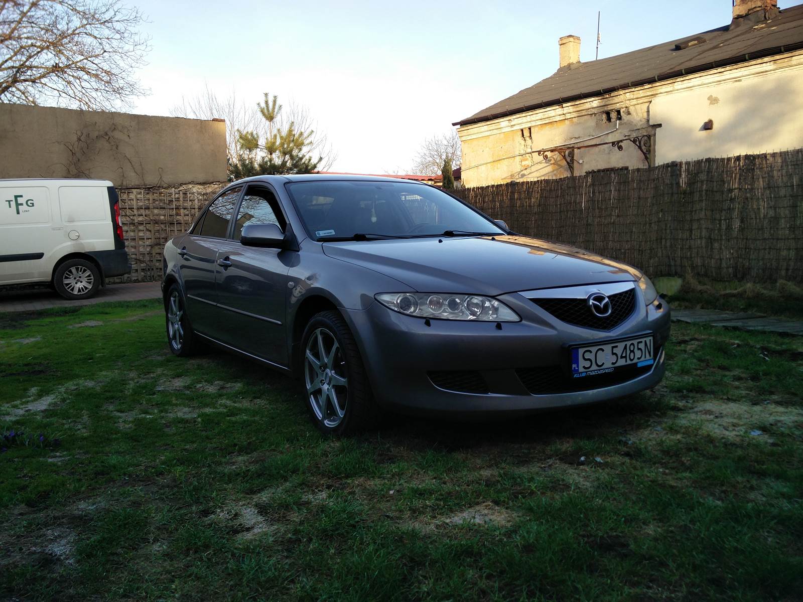

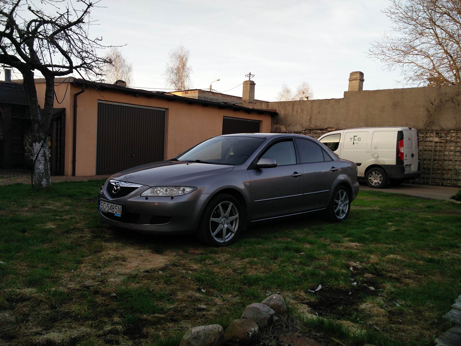

Postprzez Greg88 » 2 kwi 2016, 17:49
Odkopie trochę swój temat. Robi się cieplej to od razu każdy chce coś przy swojej Madzi robić.
U mnie poszło na pierwszy rzut przyciemnienie szyb tył + boki tył, klubowe tablice oraz A-SPEC.
Poniżej kilka fotek poglądowych na szybko. Sesja z prawdziwego zdarzenia o malowaniu zacisków bo straszą :D

Postprzez Biniu » 2 kwi 2016, 18:12
Ciekawy felunek. Szkoda, że nie pokusiles się o jakiś odwazniejszy kolorek :)

Postprzez Greg88 » 2 kwi 2016, 19:08
Jak mi się znudzi to prysnę gumą w sprayu dla odmiany :)

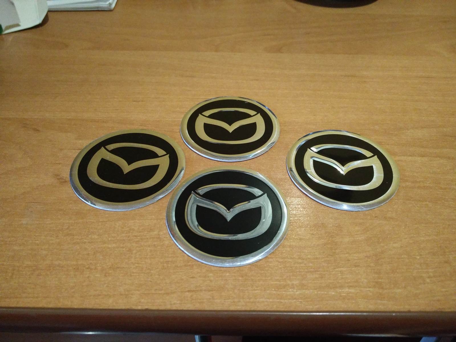

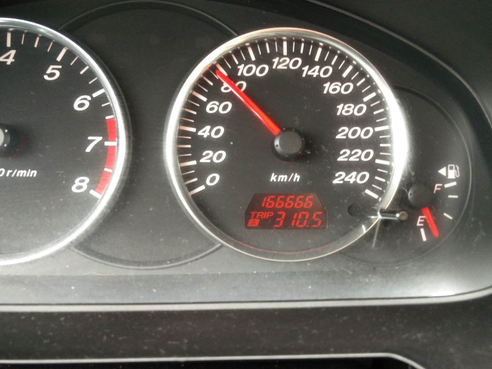

Dziś podczas wypadu do rodzinki na trasie pojawiła się ciekawa cyferka na liczniku.
Co prawa trochę zakurzony ale widać <lol> :)
Oprócz tego przyszły mi naklejki na kapsle w felgach ;)

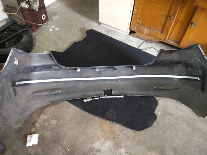

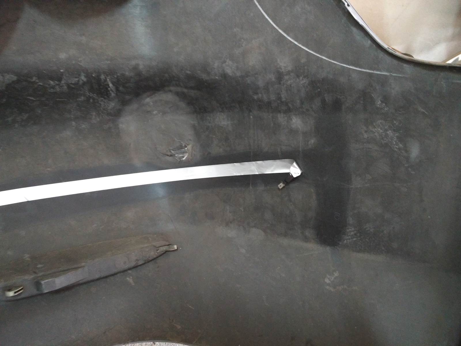

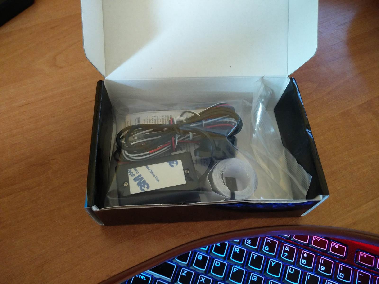

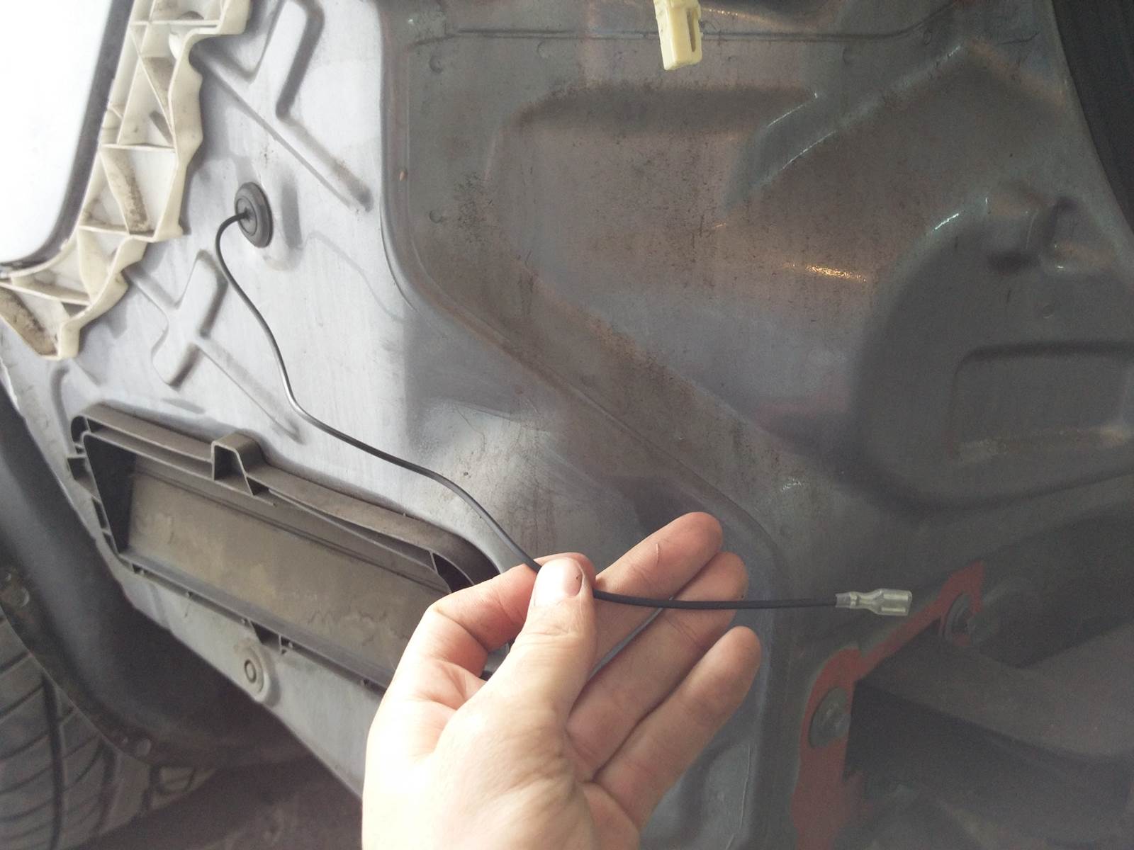

Postprzez Greg88 » 20 kwi 2016, 14:57

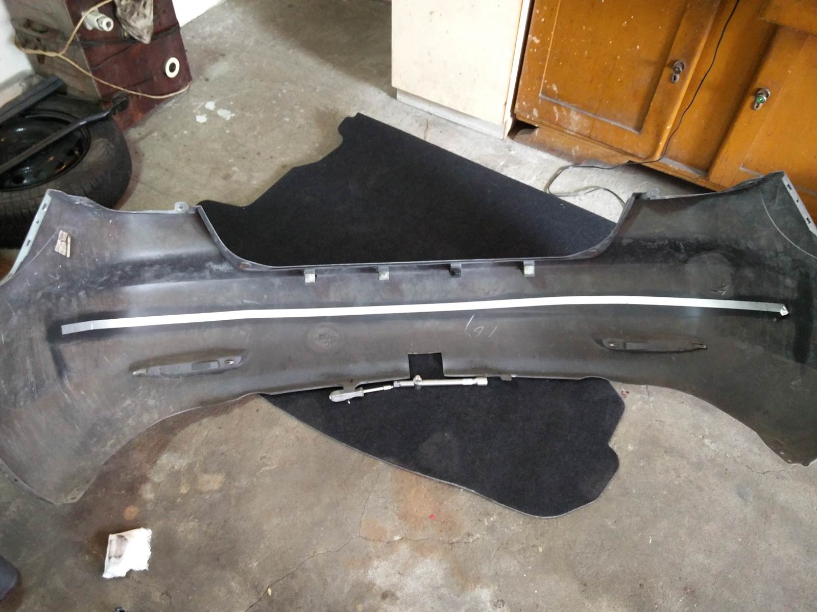

Kolejny mod w drodze – nic specjalnego dla oka z zewnątrz ale pomocny :)

Postprzez totalover » 22 kwi 2016, 01:48
montuj montuj, bedziemy na spocie czaić jak to działa :D

Postprzez Greg88 » 23 kwi 2016, 15:50
Montaż zakończony sukcesem :) Fotki w postach powyżej :D

Postprzez totalover » 23 kwi 2016, 23:30
I jak się sprawuje taki cud techniki?
Bede grał w gre

Postprzez WisniaUs » 24 kwi 2016, 06:31
No wlasnie,jaka skutecznosc tego jest??
WisniaUs
Postprzez Greg88 » 25 kwi 2016, 09:46
Jak się sprawuje?
Nadzwyczaj dobrze. Znajomy sceptyk po montażu jak testował działanie czujnika skomentował to mniej więcej tak:
Początkowo też podchodziłem to tego z dużą dozą sceptycyzmu ale cacko za 10$ spełnia soje zadanie.
Kwestia przyzwyczajenia się i wyczucia działania. Ciężko szybko "zaufać" nowej zabawce ale to kwestia czasu ;P

Postprzez zelka » 25 kwi 2016, 16:56
Czyli "działa bo działa", a w tej cenie spełnia swoje normy :P
Od jakiej odległości zaczyna łapać sprawdzałeś?

Postprzez Greg88 » 10 maja 2016, 06:15
Działa jak powinno. 50 cm i czujnik już sygnalizuje że mamy obiekt w pobliżu <czarodziej>

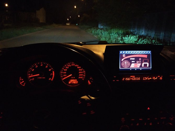

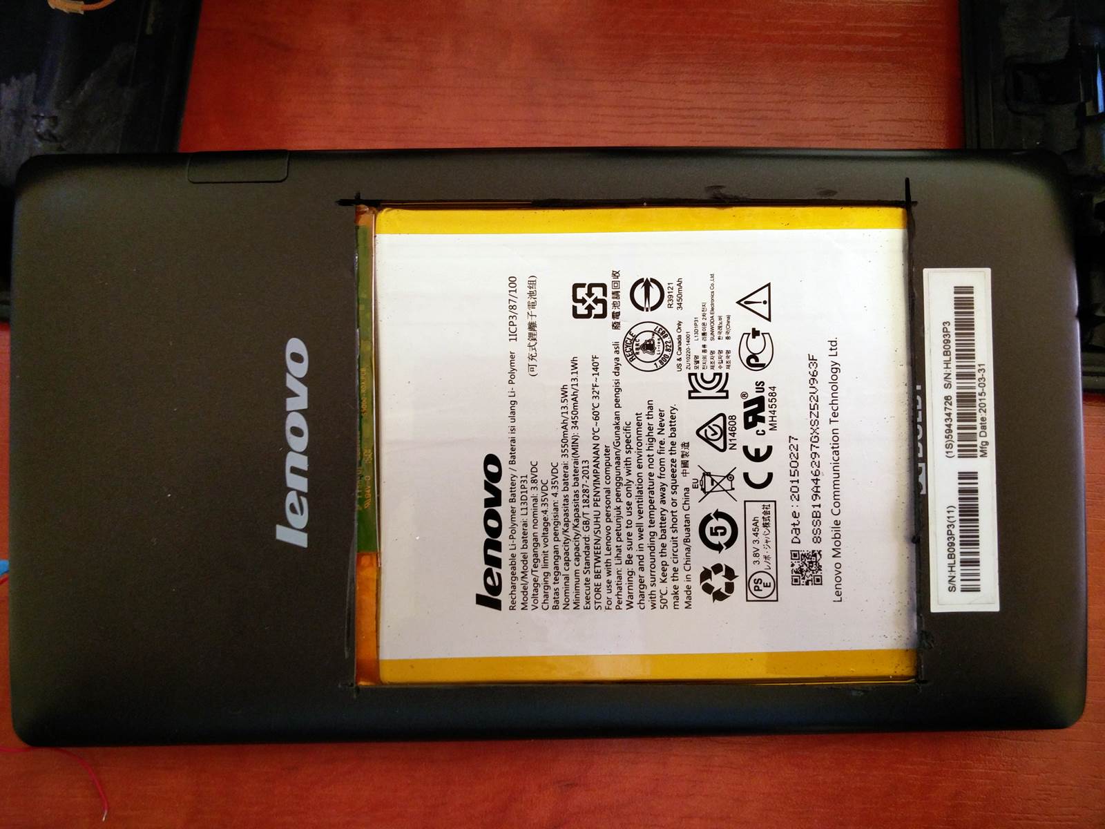

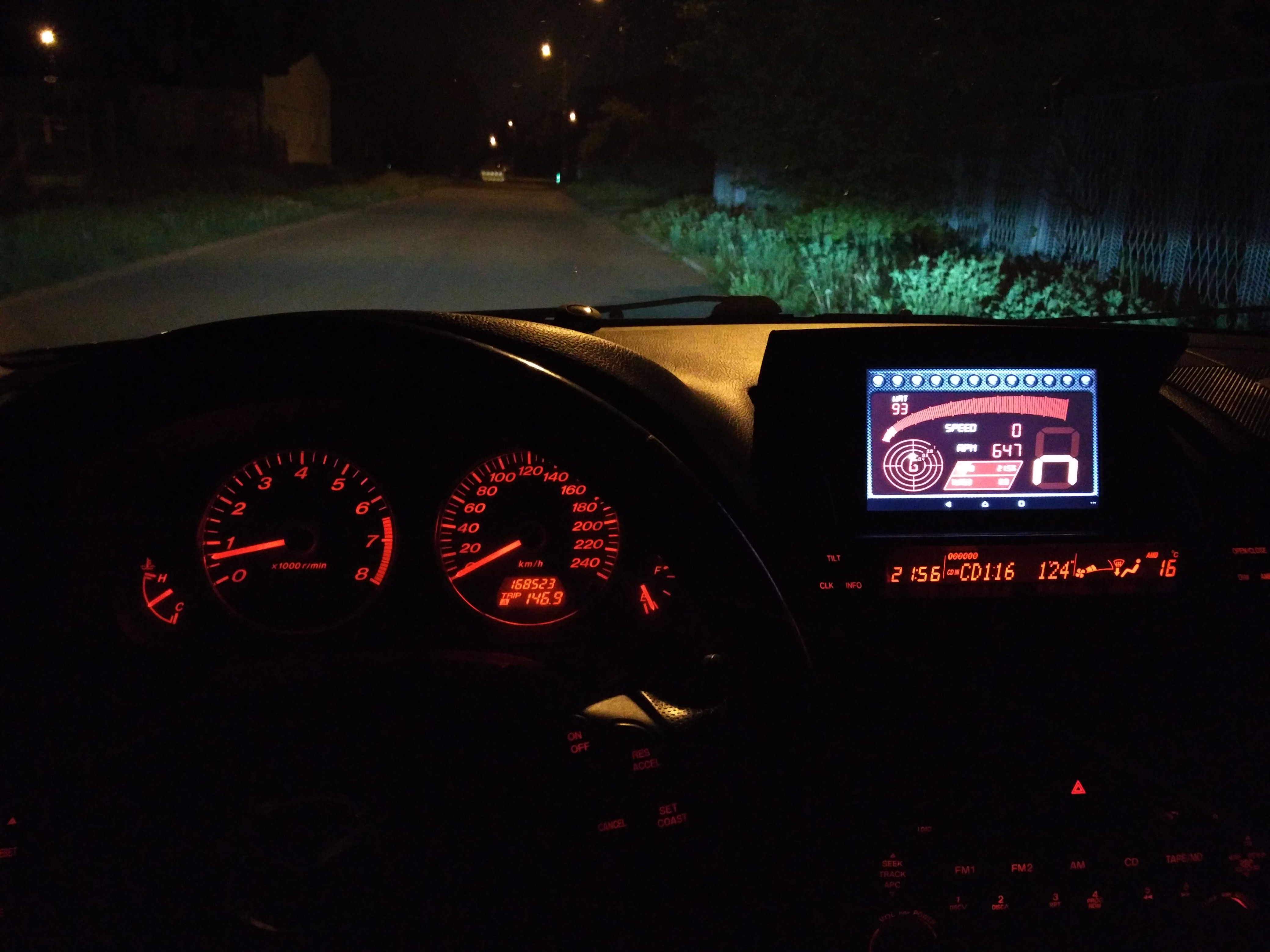

Dobra a teraz przyszła pora na porządną aktualizację.

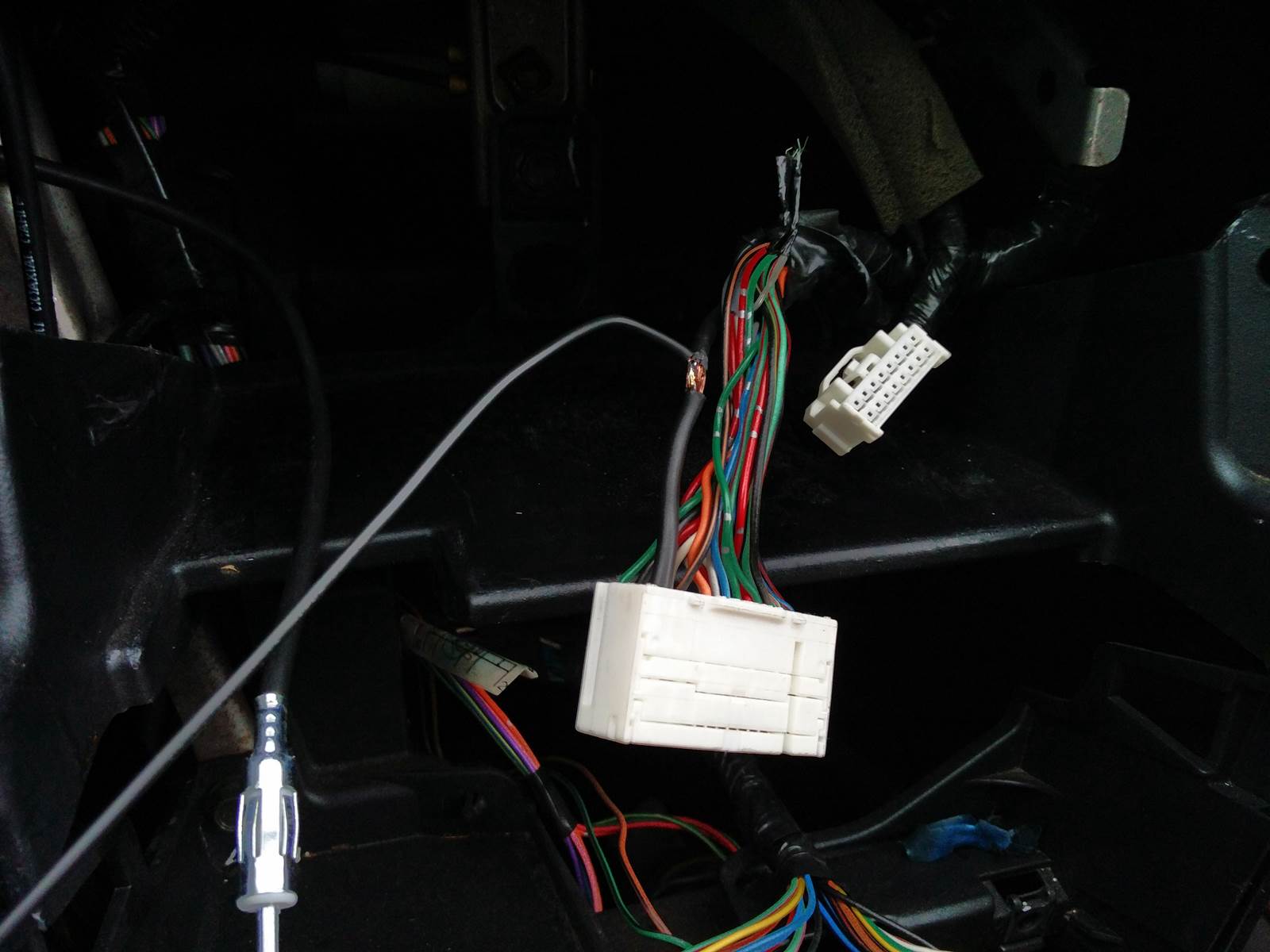

Zabierałem się za to jak sójka za morze, czekałem na odpowiedni moment bliżej nie znany przeze mnie aż w końcu któregoś sobotniego poranka stwierdziłem że wypadało by poskładać wszystkie klamoty w całość.
Mowa tutaj o montażu tabletu w miejsce oryginalnej navi.
Brzmi to dość prosto. Co tam trzeba zrobić? Ile to może zająć czasu? Pewnie większość stwierdzi że może kilka godzin ale prawda jest zupełnie inna. Zawsze wypadnie "coś" czego się nie przewidzi i dlatego ten mod tak długo dojrzewał aby ukazać się na forum.

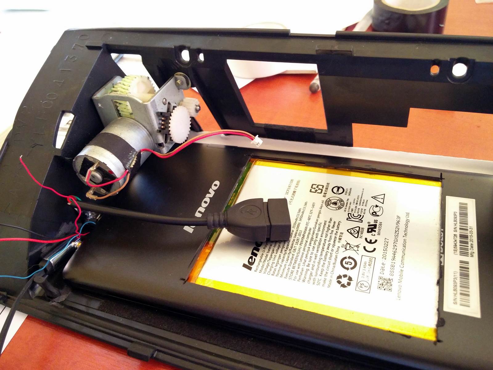

Tak pokrótce co się znalazło w obudowie po starej navi :)
  • tablet Lenovo TAB 2 A7-10F
  • AVT1623 Nadprądowy wyłącznik silnika DC
  • LM2596S LM259 Przetwornica napięcia DC-DC
  • OBDII Bluetooth
  • przewody, izolacje, wtyczki, kleje, przełączniki, itp. itd.
W pewnym momencie myślałem nad "przeszczepieniem" sterowania silnikiem za starej navi ale była by to rzeźba w gów.?.nie <glupek2>
Poniżej zamieszczam kilka fotek z postępów realizacji. zainteresowanych zapraszam do dyskusji :D

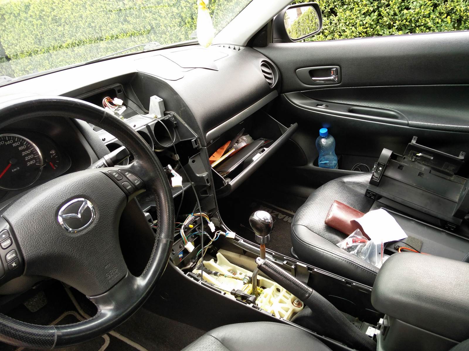

Wszystko wybebeszone – zabieram się za montaż

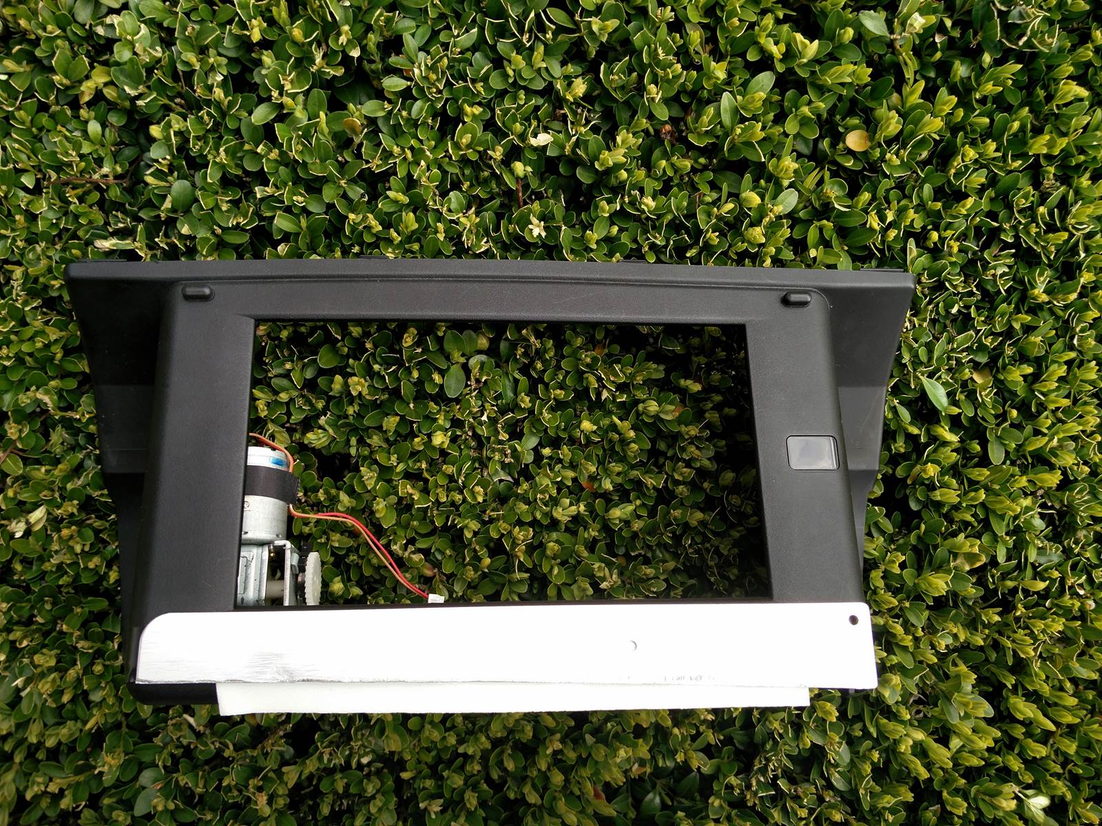

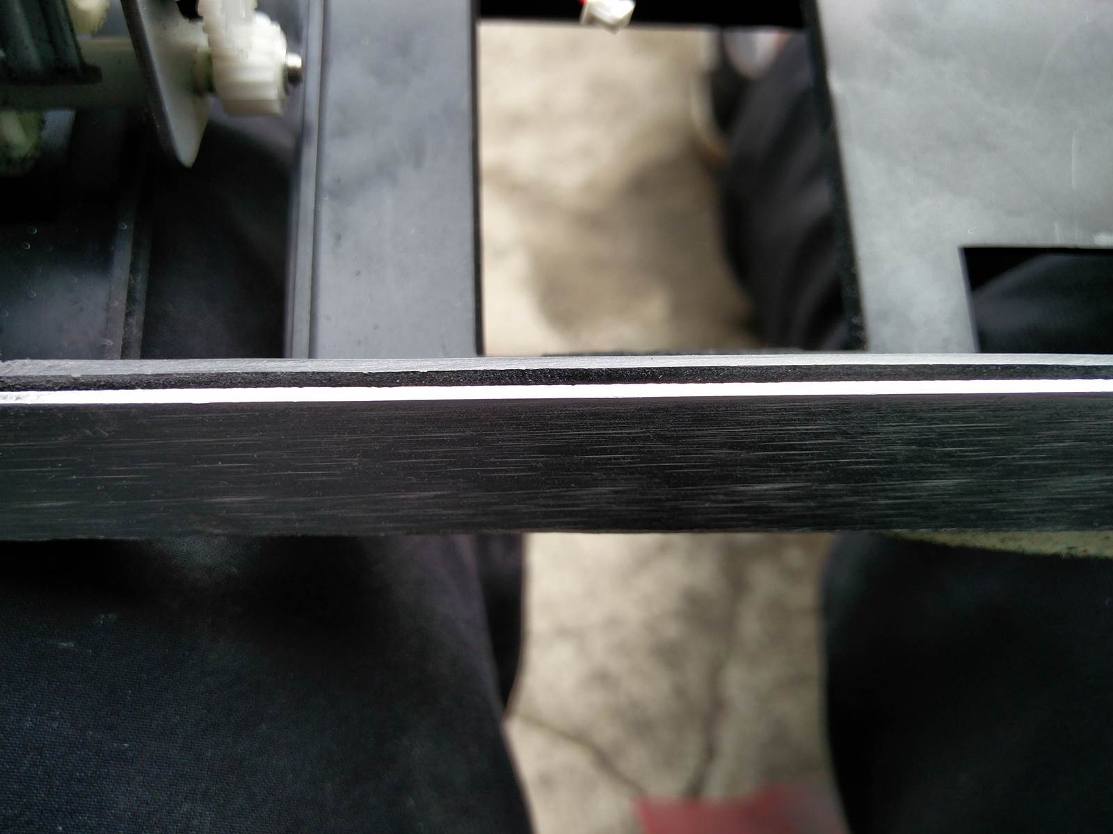

Ci którzy już wykonywali mod navigacji wiedzą, że trzeba spiłować jedna krawędź – 7" nie mieści się w ramce, brakuje dosłownie 2mm – efekty powyżej

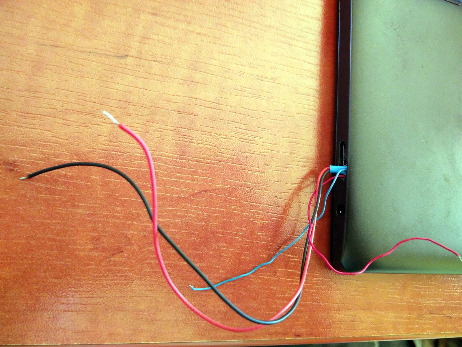

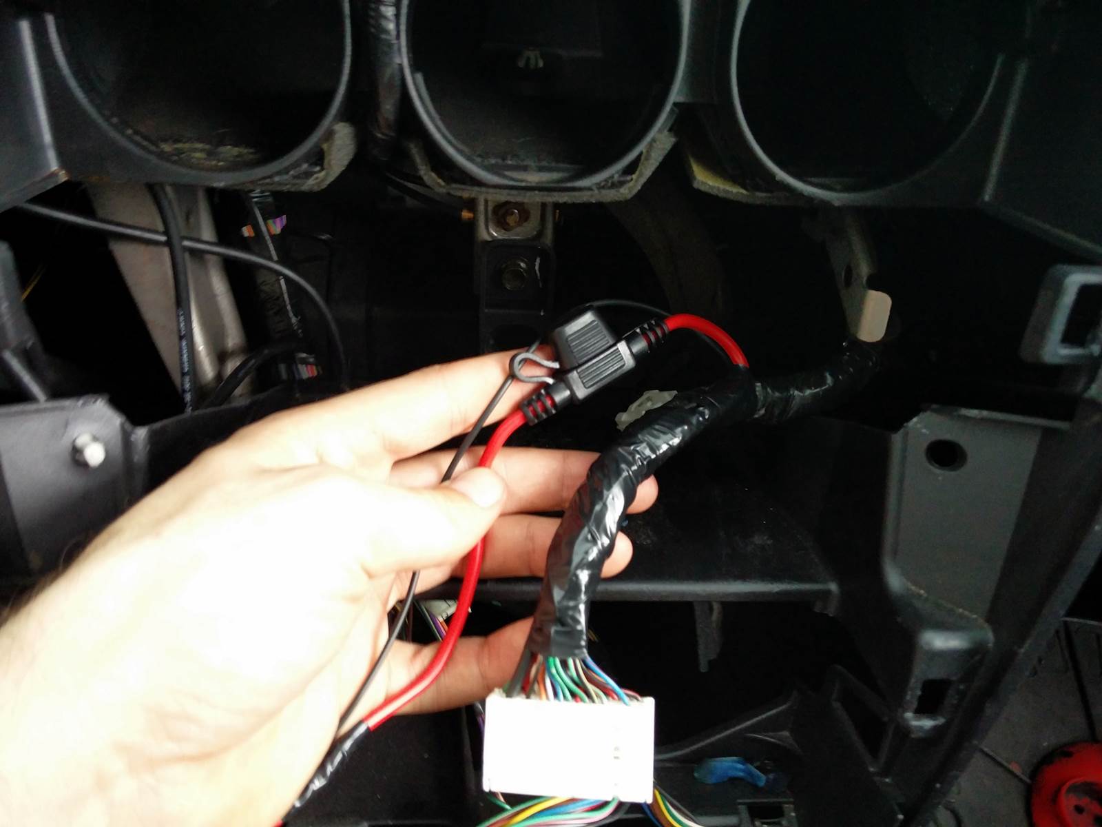

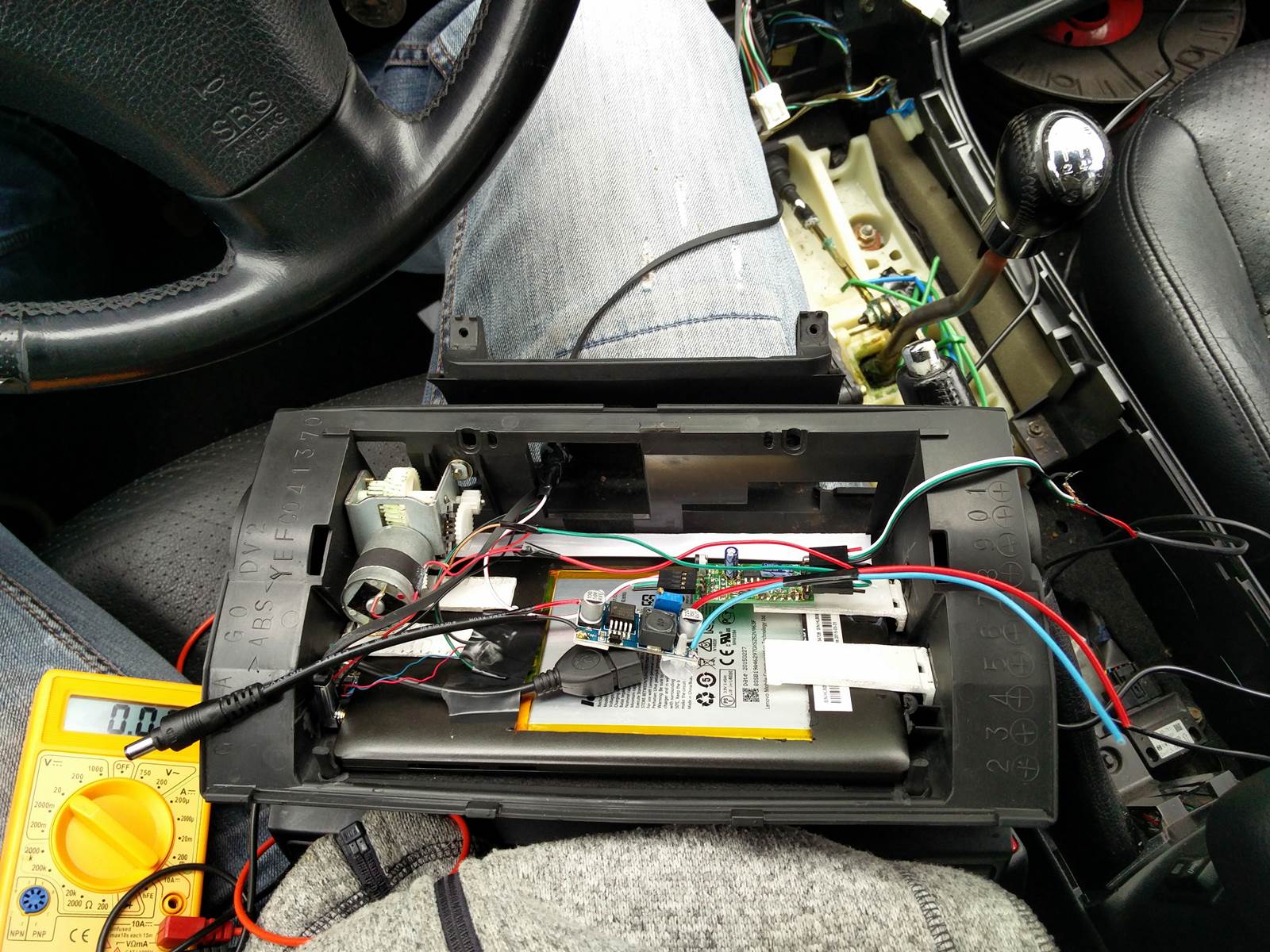

Mod wymagał wlutowania się w zasilanie tabletu w celu bezpośredniego zasilania z akumulatora. Niestety nie dało rady wybebeszyć baterii z urządzenia. Po wymontowaniu baterii tablet nie uruchamia się – układ kontrolny nowych urządzeń. Prócz przewodów zasilających wyprowadziłem wyjście z przycisku "wybudzania" ekranu – z powodzeniem połączony z oryginalnym przyciskiem TILT na panelu przy wyświetlaczu Mazdy
Zmuszony pozostawić baterie w urządzeniu wyciąłem okienko w celu lepszej wymiany ciepła

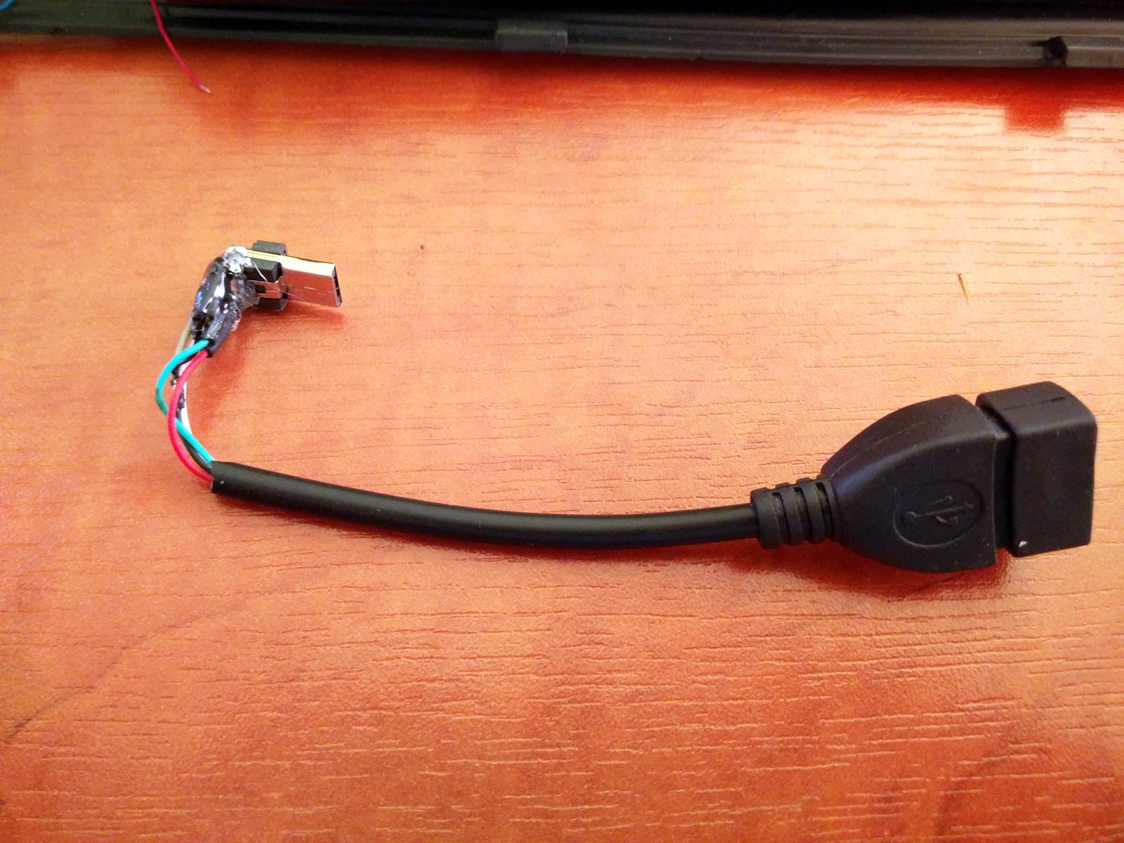

Chciałem zamontować OTG w tablecie na pendraka czy coś innego ale obecny kernel nie obsługuje ładowania i OTG jednocześnie podpiętego w port. Na chwilę obecną OTG zawieszone w czasie :P
Przymiarka przed montażowa
Podpięcie pod stałe zasilanie + bezpiecznik 5A (wiem, wiem przewód jak na instalacje elektryczną w domu :D )
Już prawie skończone
OBDII + Torque Pro
Ostatnio edytowano 10 maja 2016, 22:46 przez Greg88, łącznie edytowano 4 razy
Od: 25 mar 2015, 08:23
Posty: 283 (16/9)
Auto: Mazda 6 GG 2002 2.3 MZR 166 KM
Postprzez xRafalx » 10 maja 2016, 08:07
Wygląda to bardzo fajnie :) Ciekawy jestem dlaczego Twoja winda otwiera się tak powoli. Moja to myk i już jest otwarta... Ciekawy jestem także zakłóceń czy pojawią się na audio czy nie :)
& Marta
Przedstawiciel Małopolski
Od: 25 kwi 2014, 10:37
Posty: 3600 (51/69)
Skąd: Niepołomice
Auto: Mazda6 GH '08
MazdaSpeed 3 BK '08
Postprzez Greg88 » 10 maja 2016, 10:46
Dlaczego tak powoli? Szczerze powiedziawszy to nie wiem, moze to kwestia zasilania? Może pomyliłem się podczas lutowania nad prądowego wyłącznika :P
Na przetwornicy ustawiłem 5.1V – zasila tablet, nad prądowy wyłącznik i silnik.
Co do zakłoceń... Hmmm... <rotfl> No są, co tu dużo ukrywać. Ale nie jest to wina kabla sygnałowego a zasilania. Już myślę nad inną przetwornicą dedykowana do dźwięku gdzie jej zakres pracy wykracza powyżej 20kHz przez co nawet jak jakieś są to ich nie słychać :) :D
