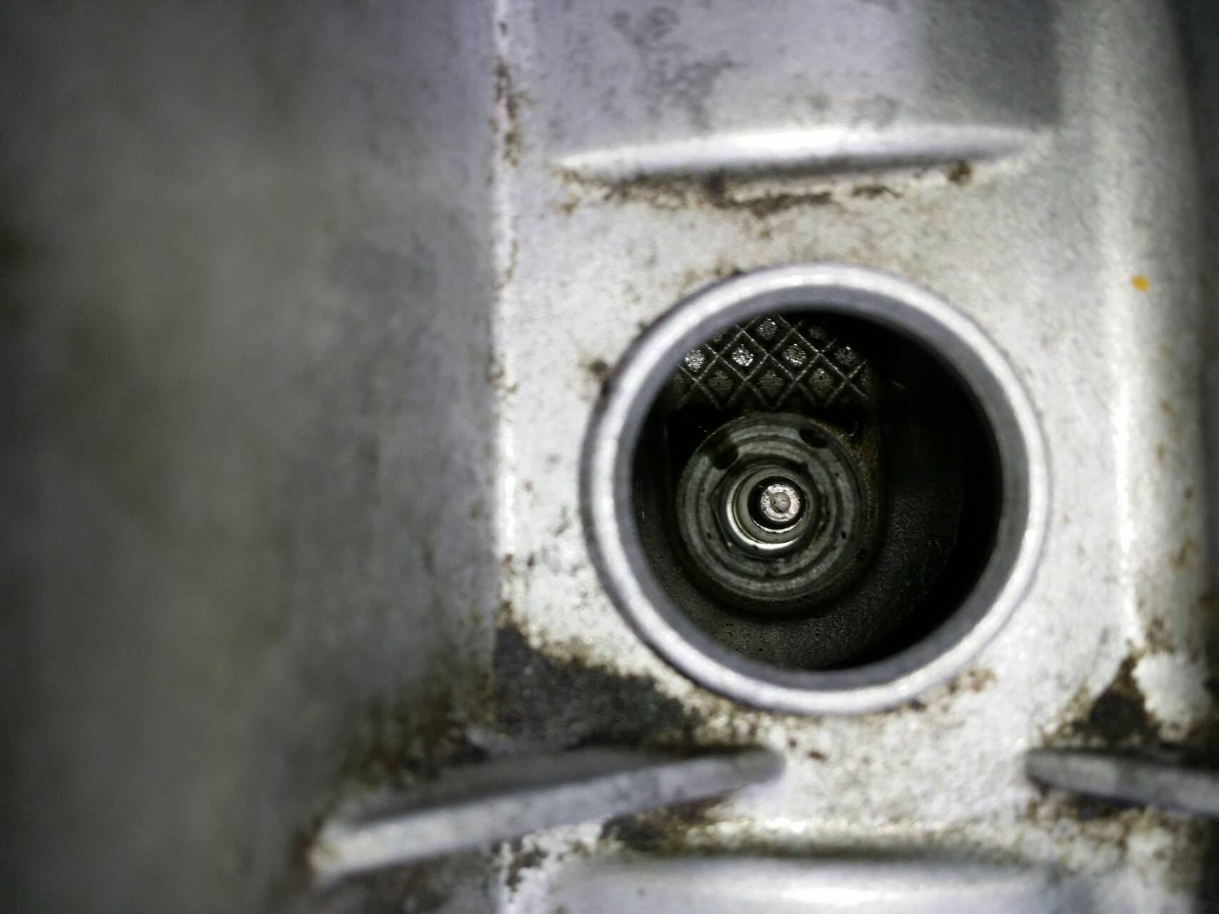

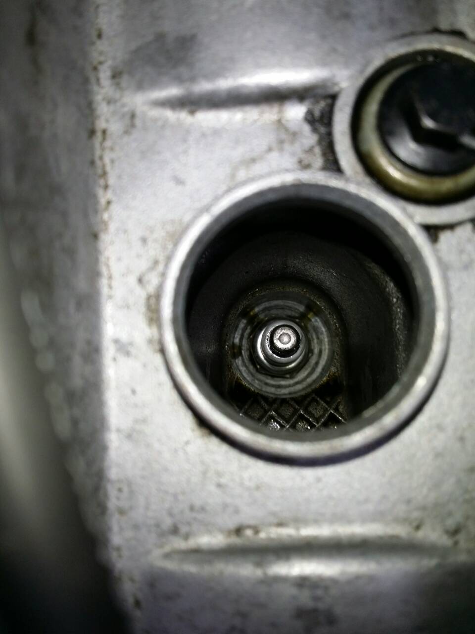

Dokładnie tak jak pisze brodaM6. Wymień uszczelkę pod pokrywą zaworów to nie będzie Ci świec moczyć. Koszt niewielki w Intercarsie po zniżkach całe 47zł za ELRINGA. U mnie licząc od rozrządu mokra 2,3 świeca. A tak to wyglądało po odłączeniu przewodów WN ze świec. Świece zalewało od góry aż fajki były zaolejone i od dołu na gwint i elektrodę. Po wymianie uszczelki jest sucho jak pieprz :) niestety świece też musiałem wymienić na nowe DENSO ZT20EPR11
Pakolek84, jak mocniej kopci i spala olej to nie uszczelniacze na tłokach tylko pierścienie :) chyba że jest mega problem z braniem oleju i kopceniem to jeszcze uszczelniacze zaworowe i same gniazda zaworowe powypalane, co wiąże się już z większą ingerencją w silnik.
