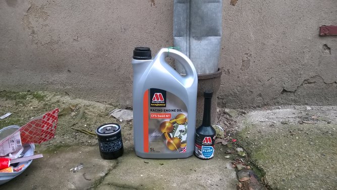

W niedzielę wraz z pomocą Yokiego wymieniłem olej i usunęliśmy skrzata z przedniej lampy
Mazda 6 GY '06 LF. Aktualizacja postępu prac.
Ponad 10 000 km zrobione, przyszła pora na wymianę oliwki. Wpadł olej Millers CFS Nanodrive 5w40, płukanka Millersa i filtr oleju Mann.

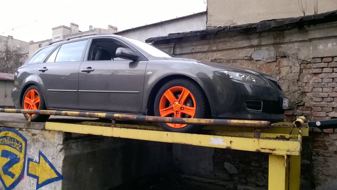

dejneks napisał(a):Biniu777 napisał(a):W niedzielę
Panie zagiąłeś czasoprzestrzeń? Dzisiaj jest sobota;)
Biniu grzebał w aucie w niedziele 6.03
Dawid
- Od: 13 sty 2009, 00:13
- Posty: 2033 (9/10)
- Skąd: EPA ....
- Auto: 323F BA Z5-->KL 95r
626 GE KL 92r
323F BA BP 94r
No metr od ziemi jest. Z ojcem w jego Punciaku nawet konserwację podwozia robiliśmy. Wygody za wielkiej może nie ma, ale i tak o wiele lepiej niż tylko na kobyłkach autko stawiać.

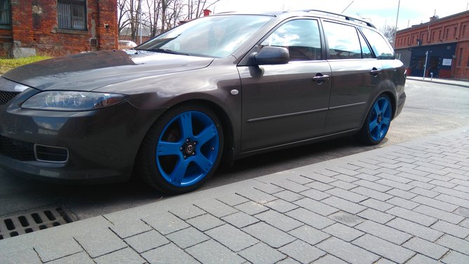

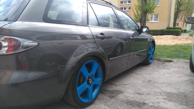

Przygotowania do sezonu czas zacząć.
Etap 1:
Felgi 18" opona nowa Falken ZE 914 215/40.
Jeszcze sporo do zrobienia, dlatego więcej fotek nie ma. Ta tylko poglądowo tak wrzuciłem
Etap 1:

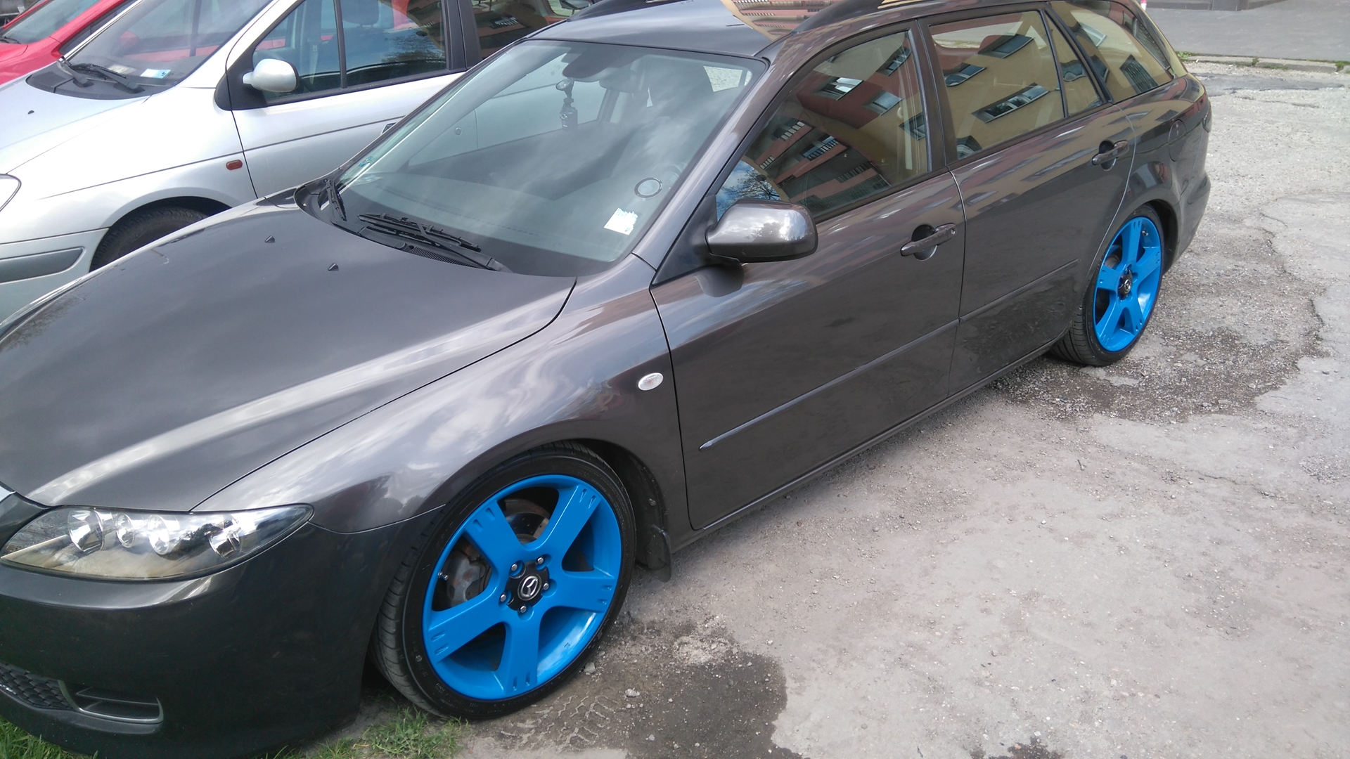

Olbrzymie się wydają te 18. My treasure
Tomek grupa rozwoju forum
- Od: 11 kwi 2008, 15:18
- Posty: 1813 (55/50)
- Skąd: Olsztyn/Szczytno/obecnie Łódź
- Auto: Lexus LS400 4.0 V8 1998
była Mazda 323f 2.0 V6 BA
była Mazda 323f 1.6 BG
o kurde!
wygląda mega
może jakieś dystanse do tego dać, co? tylko żeby nie obcierało
wygląda mega
- Od: 3 lis 2011, 00:49
- Posty: 422 (6/0)
- Auto: Mazda 6, chipowany diesel :)
Wszystko fajnie, pięknie... Tylko dlaczego one tak okrutnie chowają się w tylne nadkole XD wiem że perspektywa też robi swoje ale na tym zdjęciu dystans woła z pełną siłą XD kolor wybrałeś genialny, strasznie mi się podoba
Felgi maja oryginalne ET dla GG/gy czyli 55 przy takiej glebie maks bezpieczny dystans to 5mm przy 10mm i takiej oponie z tyłu będzie przycierac na 99%.
Dzięki za miłe słowa i chyba każdy musi przyznać, że 18" to nie jest za duży rozmiar felgi do Mazdy 6.

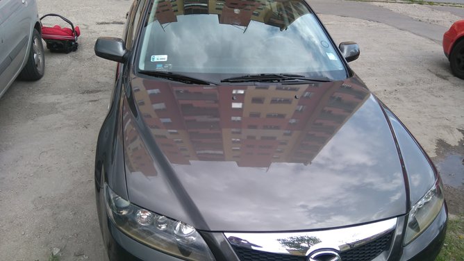

Wszyscy wrzucają zdjęcia po wymizianiu swoich Mazdeczek. Wrzucam i ja. Fotki niestety jakoś kasztaniak, ale zawsze pierwszą stronę można uaktualnić.
Od 8 do 13 dzisiaj w pocie czoła w końcu zrobiłem generalne mycie po zimie. Kosmetyki czekały już na mnie od końca marca, ale nie było czasu, albo pogody.
Poleciało takie kombo:
1. Mycie pianą "Autobrite Magifoam"
Opłukałem i gdy woda trochę zciekła przyszedł czas na
2. Dekontaminacja Prickbort Mac Serien 124
Znowu intensywne płukanie, trochę odczekałem aż woda spłynie z auteczka
3. Deironizacja Shiny Garage Iron Off Bleeding 1L Po tym solidna porcja wody i czas na kolejny etap
4. Mycie na dwa wiadra szamponem: Shiny Garage Sleek&Bubbly Premium Car Bath Swoją drogą świetny szampon, super domywa, dobry poślizg daje i ładnie pachnie. Do tego jest dość tani. 5 litrowa bańka kosztuje niecałe 80zł. Suszenie ręczniczkami i można przystąpić do najcięższej części.
5. Cleaner przed aplikacją wosku, żeby idealnie wyczyścić lakier z tego co zostało "przegapione" w poprzednich etapach duragloss 652 pre cleaner no.2. Nakładanie, docieranie i przychodzi czas na
6. Politura calem zmniejszenia widoczności rys, nadania głębi i blasku lakieru. Poorboy’s World Black Hole Show Glaze. Prezent od Yokiego za co wieeeeeeeeeeelkieeeee dzięki. Produkt ten robi meeeeeegaaaaa robotę. Cały czas jestem w szoku
7. No i upragniony koniec. Dwie warstwy wosku syntetycznego Meguiar’s NXT Generation Tech Wax 2.0 Nie żałowałem go ani trochę. Chciałbym go w końcu zużyć a mam go jeszcze w pytę. Więc poszły dwie gruuuubeee warstwy. Nie daje jakiegoś mega "looku" ani głębi, ale bardzo długo się trzyma. Przed świętami woskowałem nim felgi w ogóle bez mycia (przetarłem tylko suchą szmatką i na to wosk) i jeszcze sporo go zostało na felgach, a zrobiłem 3k km od tamtej pory. Daje też super gładkość lakieru. Zastanawiam się może kupię jakiś naturalny wosk i będę robił kombo z tym NXT.
Felgi tak samo przeszły cały proces jak lakier z pominięciem Black Hole. Na oponki poszedł Nielsen Brillance, a na plastiki Poorboy’s World Natural Look Dressing
Do pełni szczęścia brakuje mi tylko umyć szybki od wewnątrz i poodkurzać
W kwestii modów nic się nie dzieje na razie, nawet najdrobniejsze rzeczy, bo odkładam pięniążek na coś grubszego
