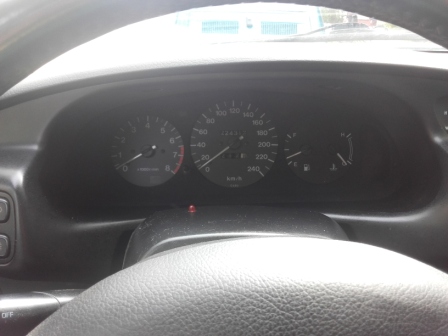

Postprzez Krystianek » 22 maja 2016, 21:59
Siemka znów :D
Na prośbę wstawiam zdjęcia wnętrza. Dodatkowo kilka zdjęć z napraw:
– naprawa prawej poduchy amorka
– montaż odnowionej rozpórki
– wymiana wahaczy
Pozdrawiam!
