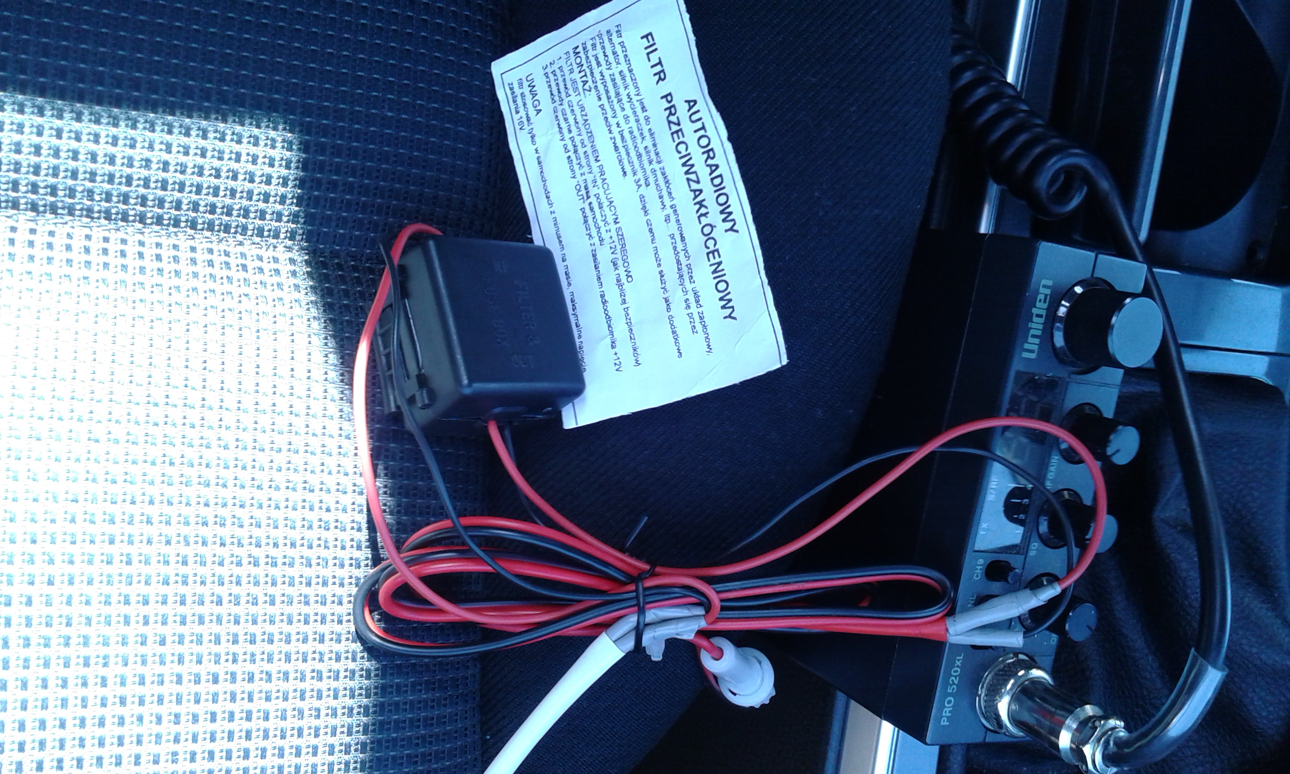

Postprzez david201 » 24 mar 2016, 15:15
Witam ta kostka rozwiązała u mnie problem z normalnym działaniem CB radia w diesel,koszt 20zł.Pozdrawiam
Od: 7 wrz 2011, 17:20
Posty: 55 (11/1)
Skąd: Kraków ,Leżajsk
Auto: Mazda6(07) diesel,143
Postprzez xRafalx » 24 mar 2016, 21:45
Podeślij linka do tego filtra na pw. :)
