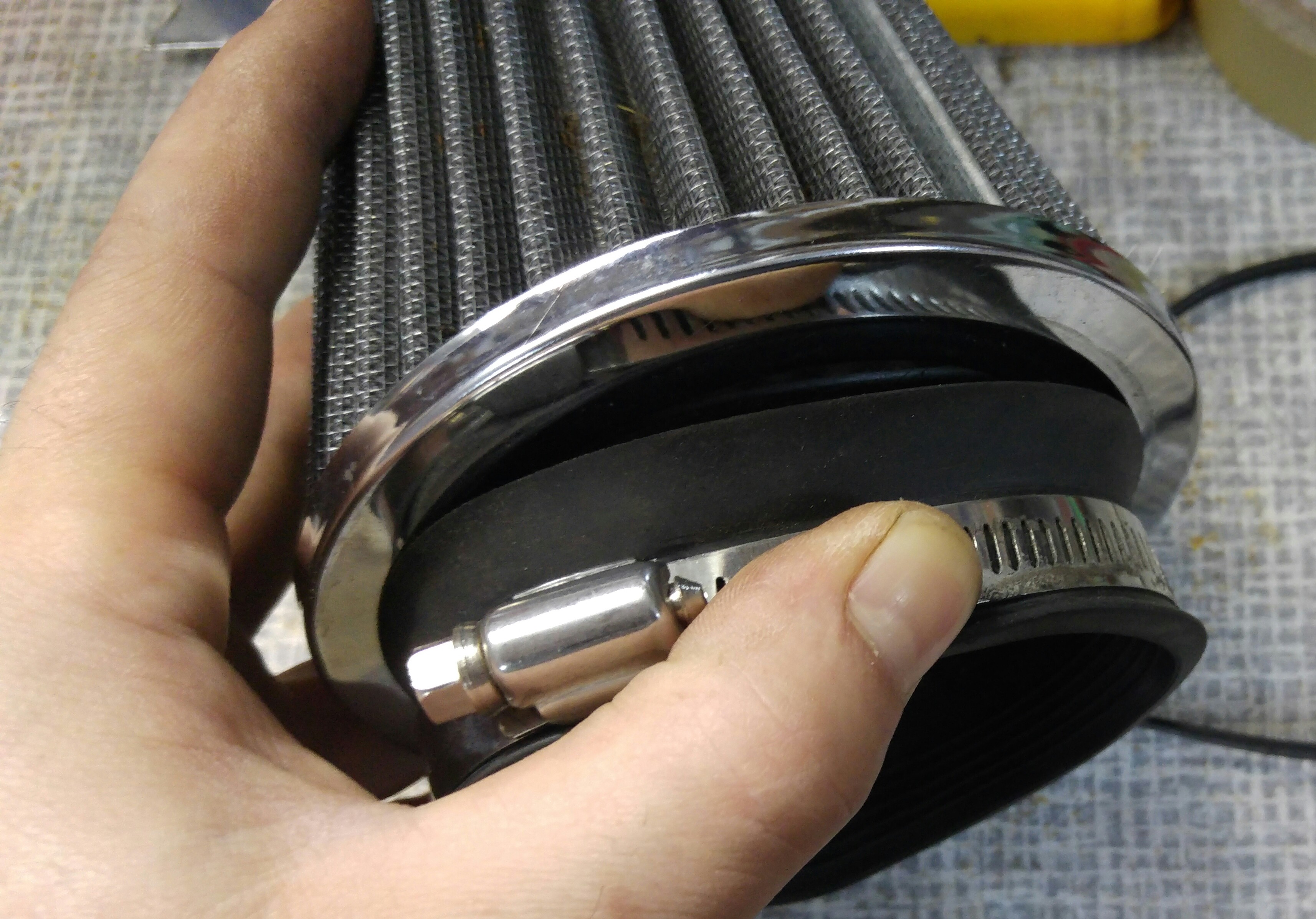

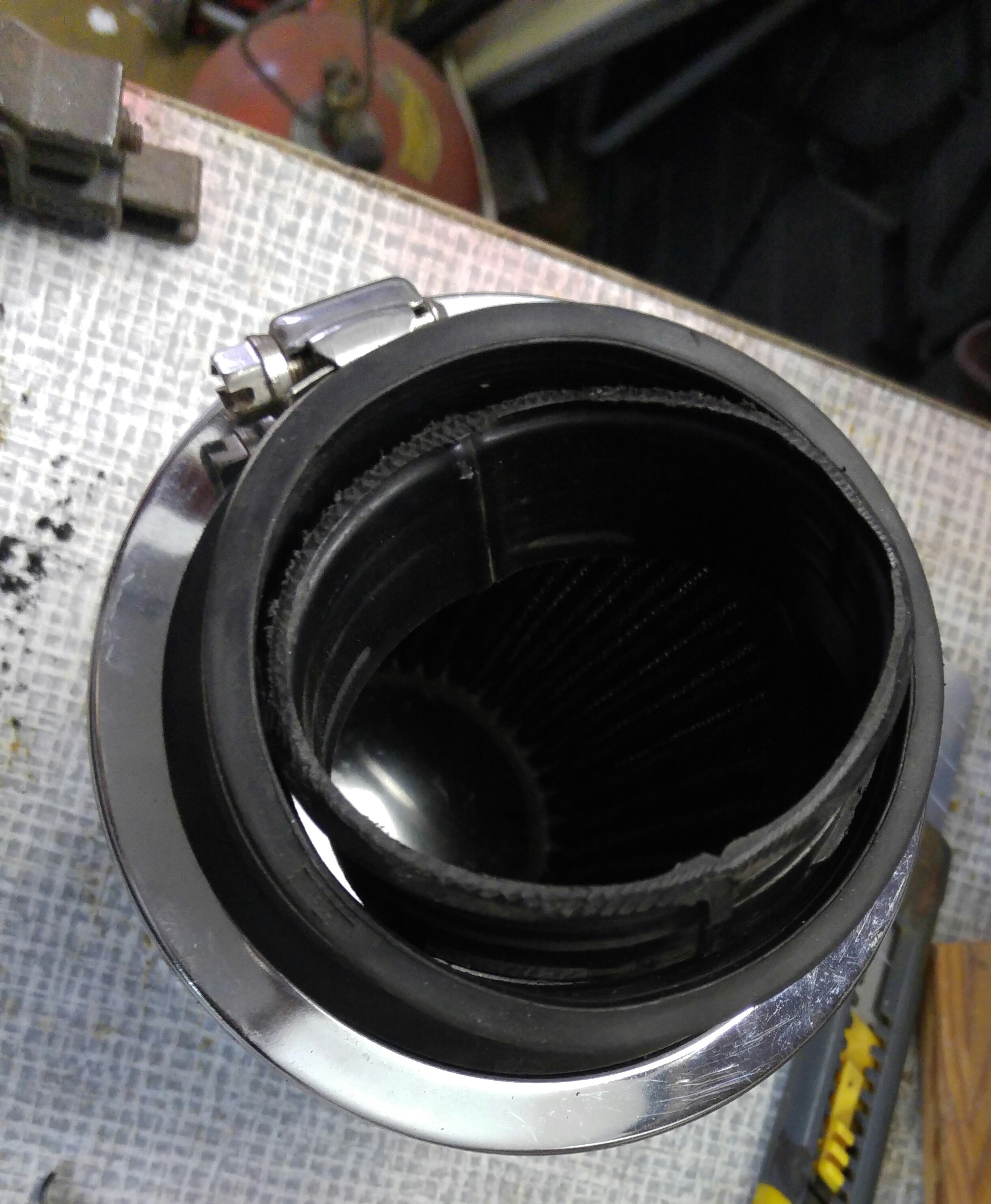

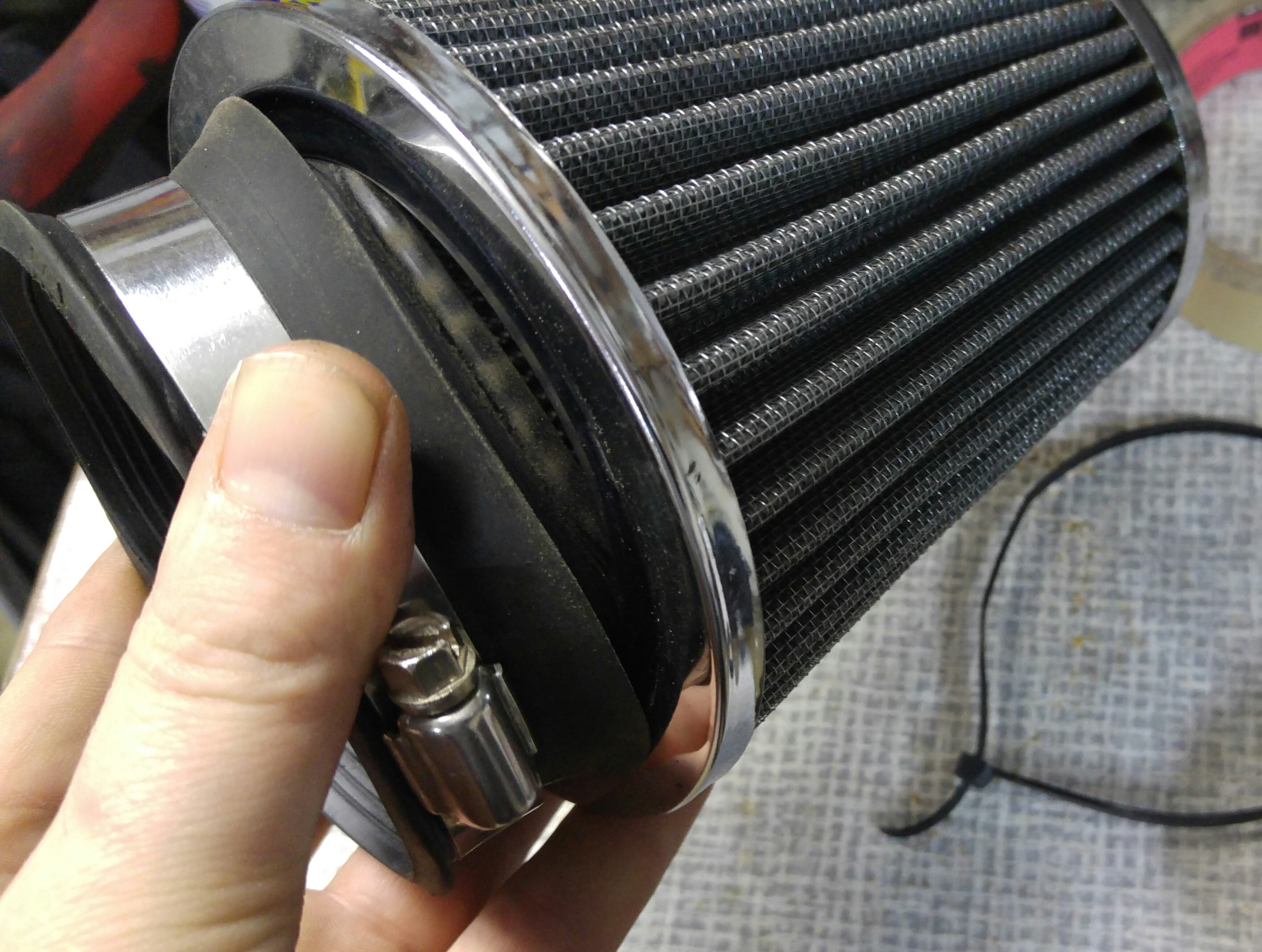

Postprzez brodaM6 » 22 mar 2016, 10:16
Moze byc ze sie stozek zepsuł ,bo to mi sie stalo po ostrym butowaniu ,mam go na stole i powiem ze chyba znalazlem przyczyne,chcialem wsadzic taki pierscien z plaztiku ale tez pupa

Postprzez leonidass » 22 mar 2016, 16:04
przepływka do sprawdzenia i wszystko po drodze aż do kolektora dolotowego , mogła wpaść jakaś część tego chińskiego stożka trza było wkładać apexi a nie no name

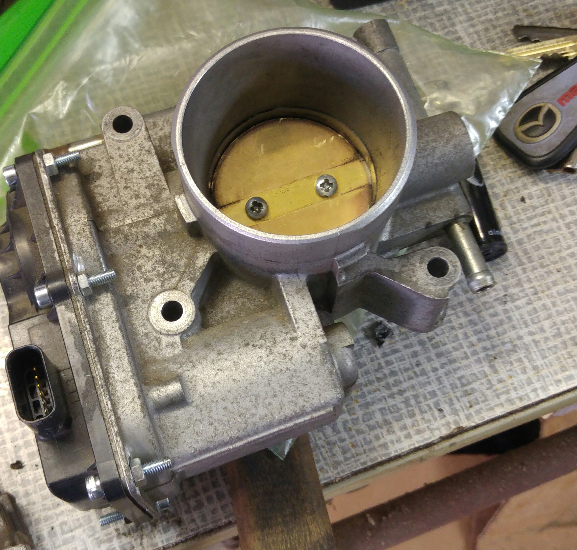

Postprzez brodaM6 » 22 mar 2016, 16:19
Zdejmowałem wszystko tb jedyne co to nie robiłe, resetu jak założyłem nowy filtr ,najgorsze ze padła mi matryca <płacze> W lapie i nie mam na czym sprawdzić co za cheka wywaliło jak M zgasła ,widze ze tb L3G2 montowane były w 1.8 i 2,0 i wychodzi na to ze w 2.3

Postprzez leonidass » 22 mar 2016, 16:23
trochę pracy cię czeka ,musisz wszystko zdemontować z kolektorem włącznie . najpierwej zdejm dolot i zobacz jak tb się otwiera

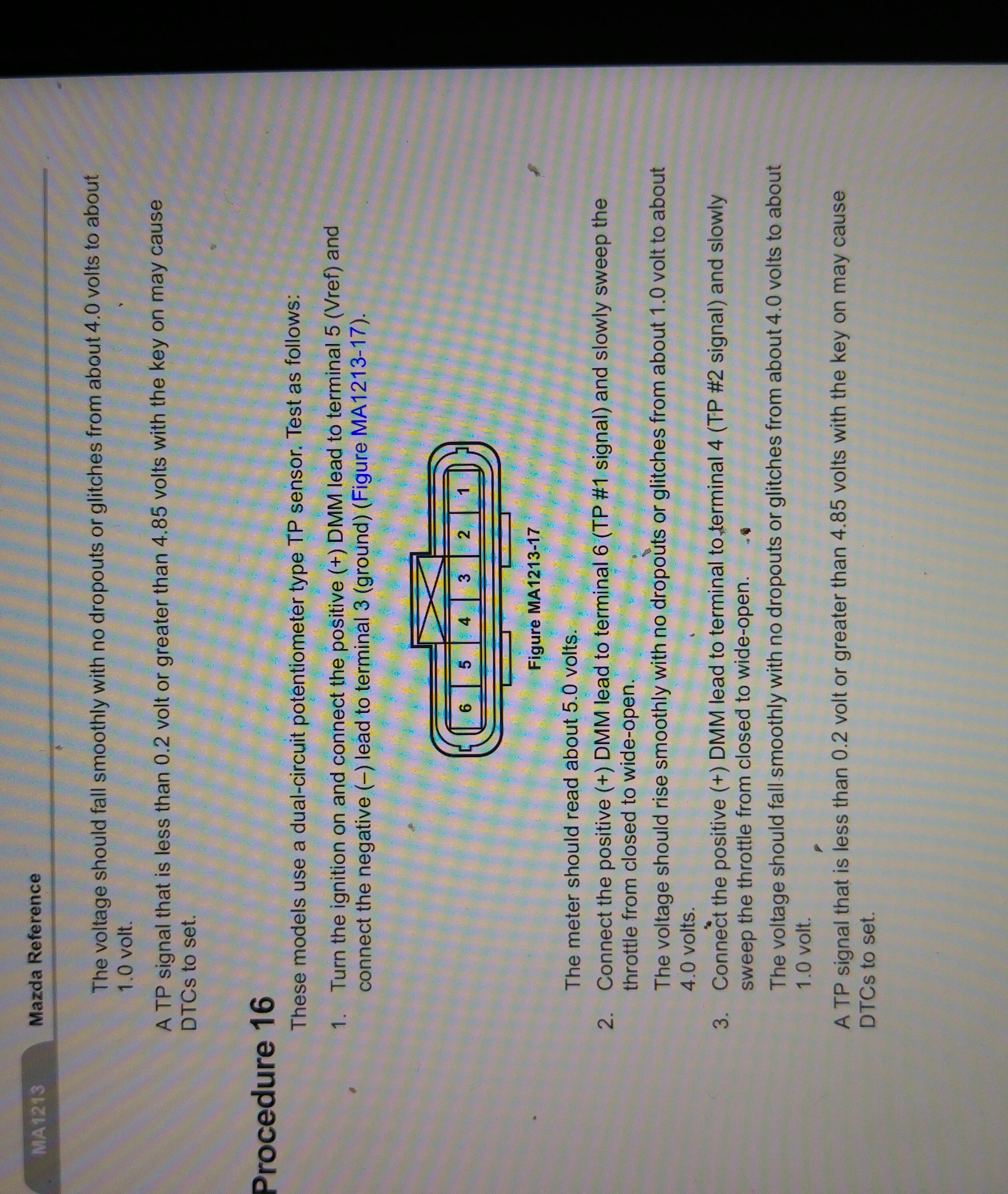

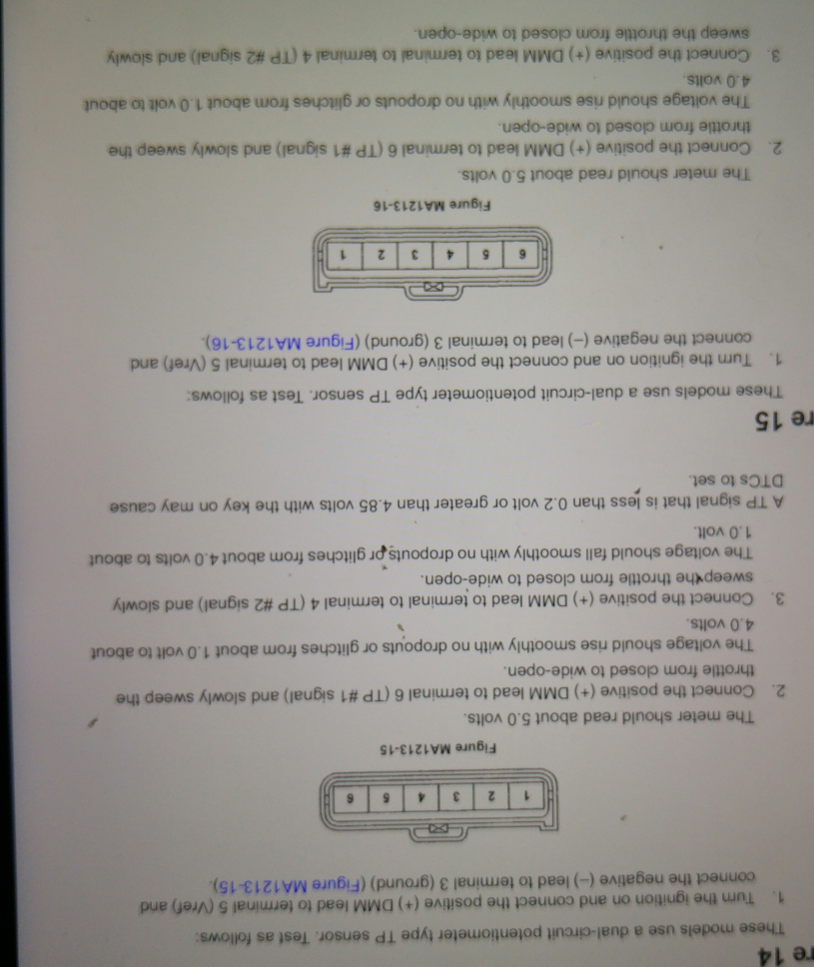

naciśnij pedał gazu i zobacz czy się otwiera
tu masz link do sprawdzenia tps
http://www.askatech.com/AskATechLive/Aa ... f#G1090300

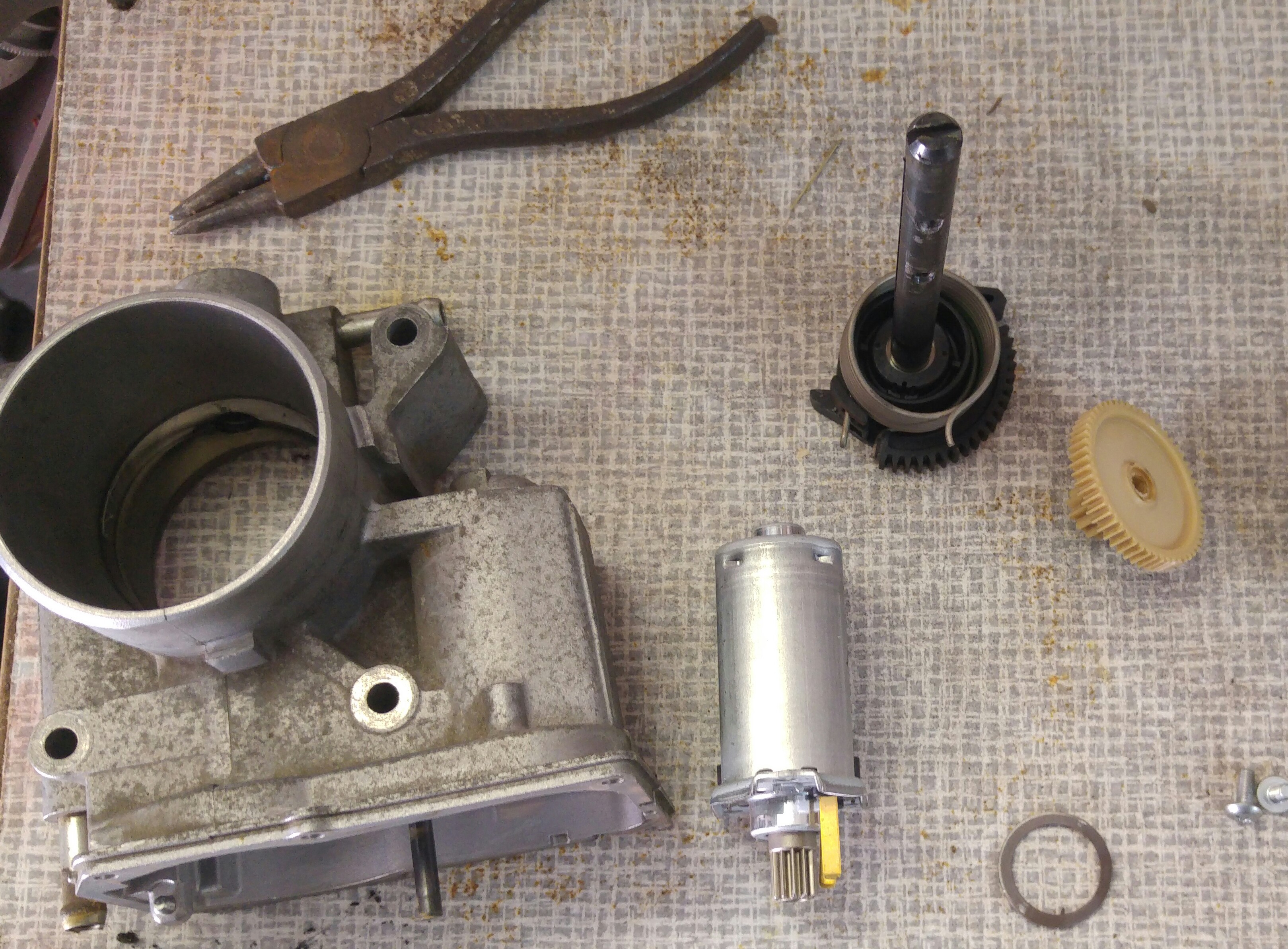

Postprzez brodaM6 » 23 mar 2016, 12:21
Ja pier.... Ja juz tb rozłożyłem na czesc pierwsze <rotfl> ten link na telu mi nie działa a nie chce mi sie teraz z kamasza [tiiit] przez cala lomze

Dopisano środa, 23 marca 2016, 17:06:
Znam juz prawdopodobnego winowajce EVAp,a przy okazji myslac ze tb roxnebane to nauczylem sie fajnie demontowac caly slimak ,prosto :P ,a tu taki szybki mod

Postprzez leonidass » 24 mar 2016, 16:37
Ja miałem inszy silnik ale powiem ci że u mnie jak rozje...ł się filtr powietrza -no name to wpadła siatka z gąbką -pipercroos, znalazłem to dopiero po zdemontowaniu kolektora dolotowego – na szczęście nie wpadło to do silnika a zatrzymało się w kolektorze dolotowym i blokowało 4-ty cilinder
