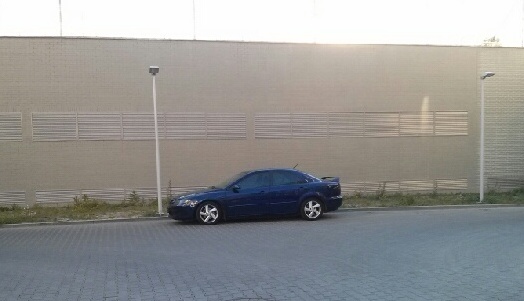

Witam wszystkich,
Mazdę kupiłem od kolegi z wątku http://www.mazdaspeed.pl/forum/viewtopic.php?f=331&t=156863
– Ładne zdjęcia wrzucę jak je zrobię (te są z MMSa :] ) –
W tej chwili Madzia jeździ na blachach ZS
Na początku miało być Grande Punto, potem Astra III, potem z racji sentymentu po 323F BG zacząłem się rozglądać za Mazdą 3 BK – niestety w tym czasie w moich okolicach i w moim budżecie nie było egzemplarzy wartych uwagi. W czwartek 04.06 przed pracą (tak pracowałem w Boże Ciało <glupek2> ) zobaczyłem ogłoszenie i w sobotę 06.06 byłą już moja.
Do dzisiaj przejechałem nią już ponad 1100 km co dało mi podgląd na to co mnie czeka do zrobienia w tym samochodzie (czego części byłem już świadomy w momencie zakupu) :)
Dane techniczne, wyposażenie
Marka: Mazda
Model: 6
Typ nadwozia: GG – sedan
Kraj pochodzenia: Polska
Rok produkcji: 2002 r.
Pierwsza rejestracja: 04.04.2003
Skrzynia biegów: 5b manual
Długość: 4690 mm, Szerokość: 1780 mm, Wysokość: 1435 mm
Poj. skok: 1999 cm3
Moc: 141 KM/ 6000 obr
Moment: 181 Nm/ 4100 obr
Kolor nadwozia: 25E STRATO BLUE MICA
Kolor wnętrza: GH7 SP GRAY MIEBD
# EBD, ABS, DSC, TCS
# alu 16'
# immobiliser
# regulacja kierownicy w dwóch płaszczyznach
# skórzane kierownica wielofunkcyjna, lewarek i ręczny
# klimatyzacja automatyczna
# 6 airbagów
# Bose
# 4 elektryczne szyby
# elektryczne lusterka
# podgrzewane fotele
# tempomat
# spoiler na klapie bagażnika
Wszystkie modyfikacje opisane są w wątku poprzedniego właściciela. Musiałem zerwać folię przyciemniającą z przednich bocznych okien.
