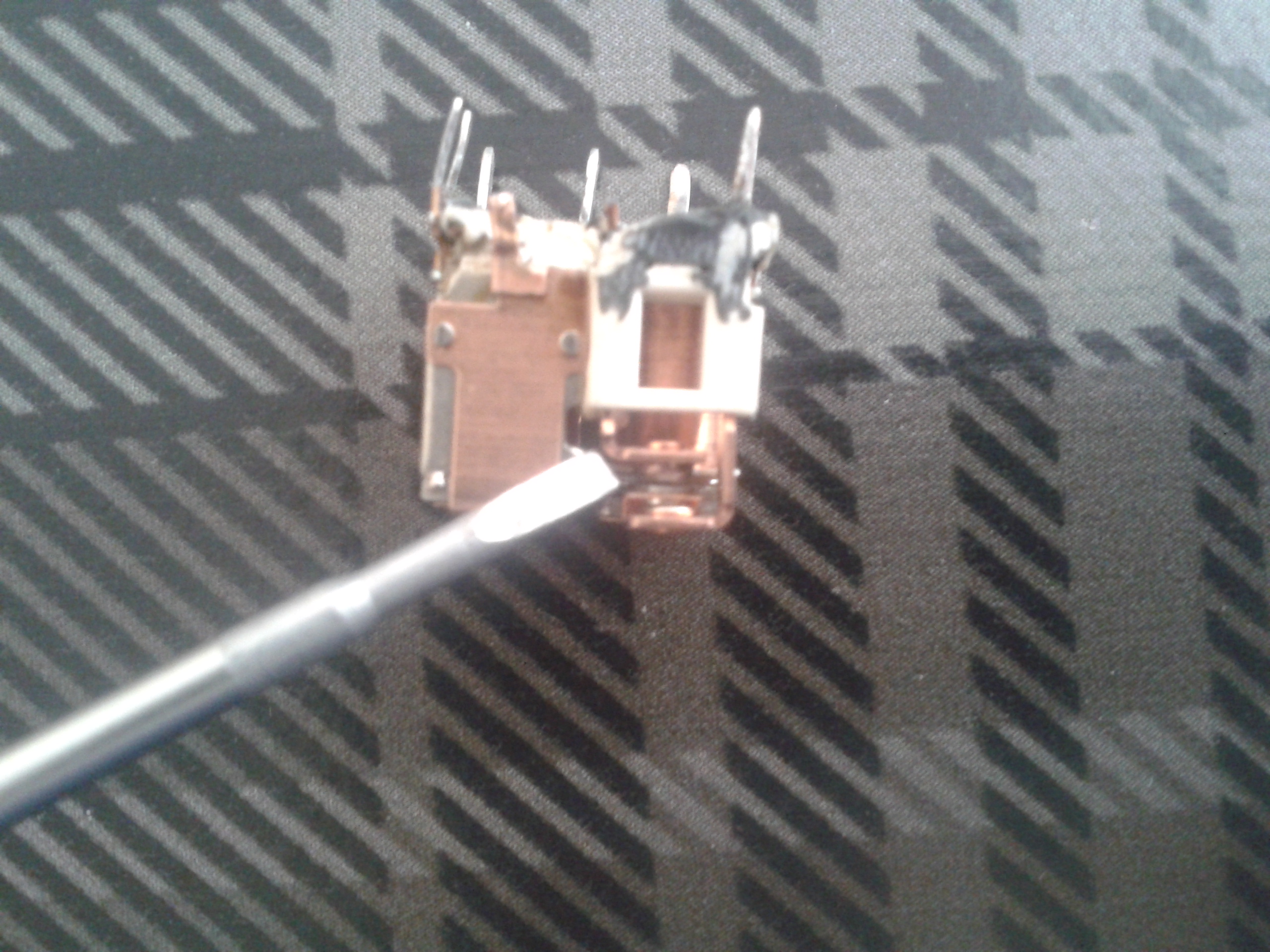

Pomogę wam rozwiązać problem z panelem sterowania szybami. Problem dotyczy upalonej płyty gł. A więc jak rozpoznać czy jest dobry panel. To bardzo proste: przyciski w panelu muszą się podświetlać wszystkie, niezależnie szyba kierowcy działa bez programowania. Jeżeli to działa, to masz dobry panel. Jeżeli nie to masz upalony panel. Zdemontuj go. Możesz to zrobić na dwa sposoby bez ściągania tapicerki lub z boczkiem. Gdy już masz go w rękach oceń go pod kontem zapachu i z boku czy czasem nie ma wypalonego plastyku pokaże wszystko na zdj. rozbierz panel i zobaczysz biały przekaznik pod nim wypalona płyta gł pod nim są ścieżki wypalone. jak odnowić. I tu macie problem jak to zrobić zakup przekażnik koszt 20zł podam stronkę na dole. Lub rozbierz delikatnie rozcinając białą osłonkę są tam dwa styki jeden z nich zespawał się Co powoduje że szyba cały czas zamyka się i pali panel. Stronke dla zainteresowanych dopisze puzniej. Miłej zabawy

Pawel 32 napisał(a):I tu macie problem jak to zrobić zakup przekażnik koszt 20zł podam stronkę na dole.
Hmmm... czyli można naprawić, ale nie...
Pawel 32 napisał(a):Stronke dla zainteresowanych dopisze pozniej.
... czyli nie można...
A użytkownicy nadal muszą zakupić używany panel i go wymienić...
Ale sie niecierpliwisz kolego jak napisałem że dodam to dodam dziś daj jedną stronkę jutro w prasy dodam Firmę która sprzedaje o kraju Spokojnie

Może prościej posztukować ścieżki i przełożyć ten przekaźnik.

Witaj opisałem wcześniej że od Anglika nie pasuje nawet jak przelatujesz układ nic to nie da.Plytka A dlaczego nie próbowałeś jej odbudować jak ja to opisałem.
Dopisano 31 mar 2016, 23:33:
Krzychu ale dałeś plamę jednym słowem. Ja już około 20 sztuk odbudowałem i za każdym razem działają
