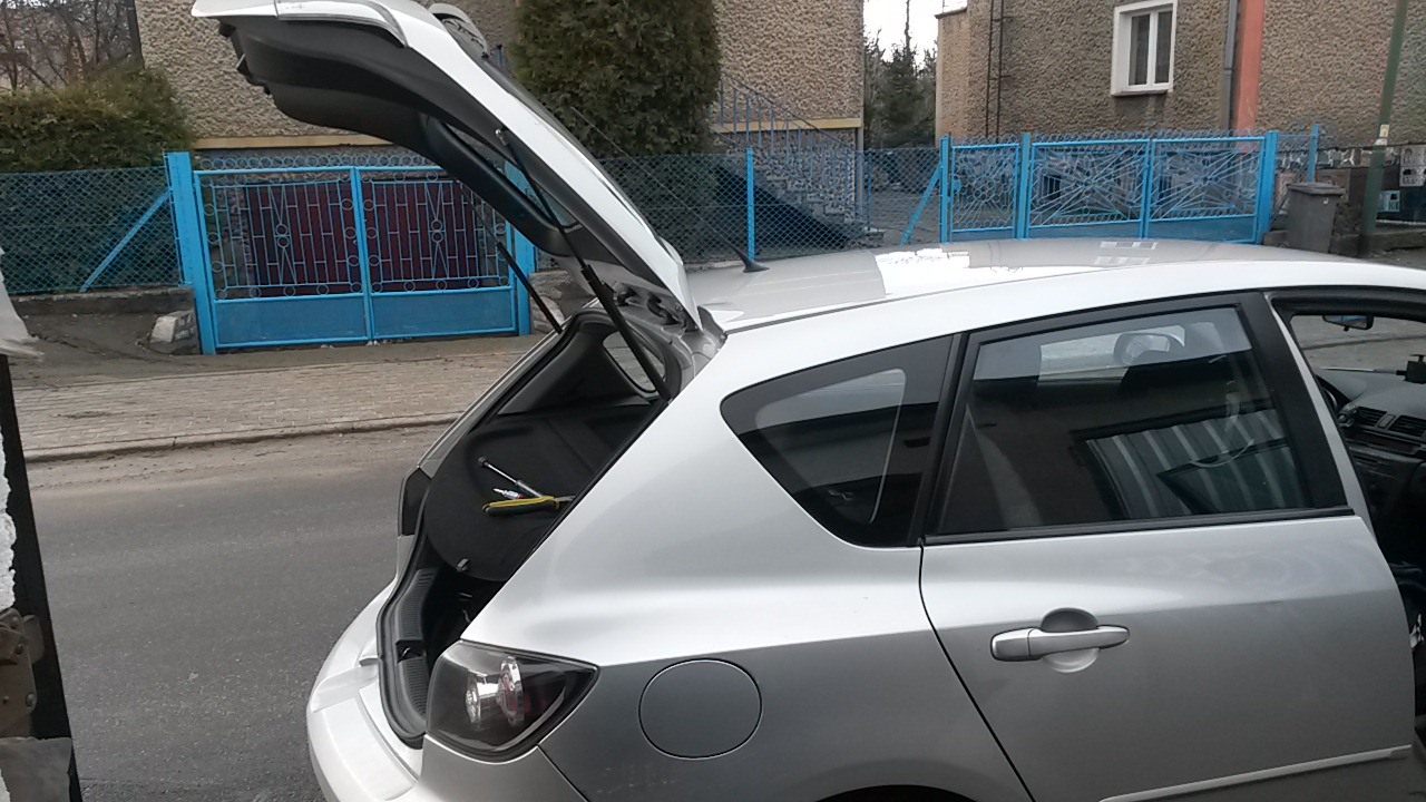

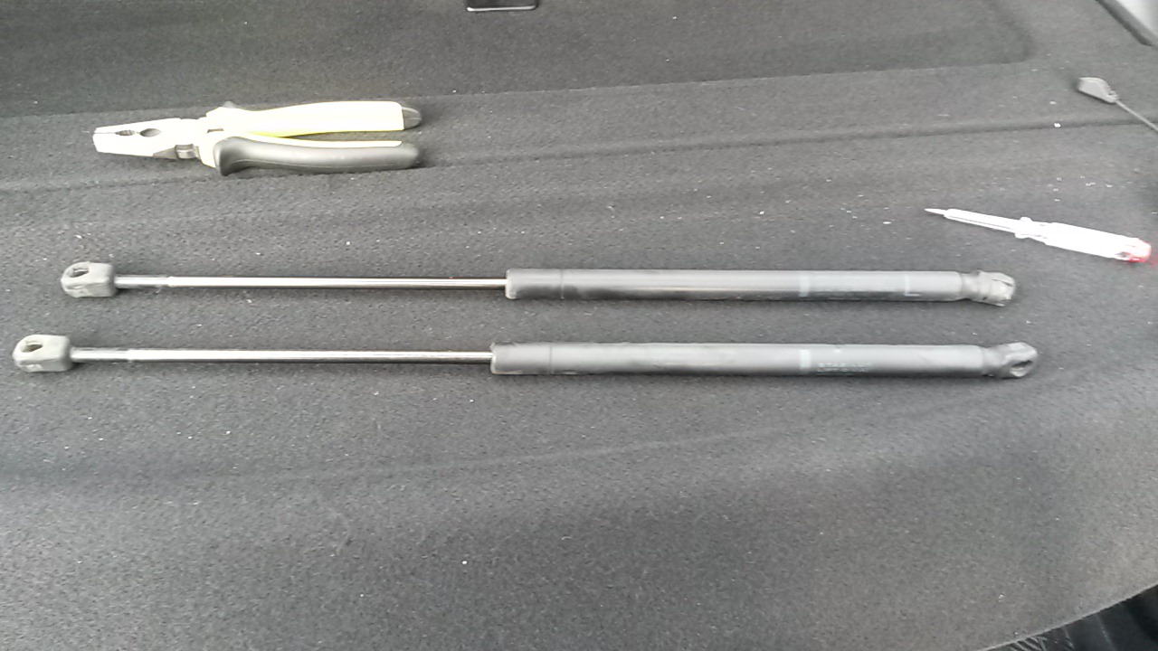

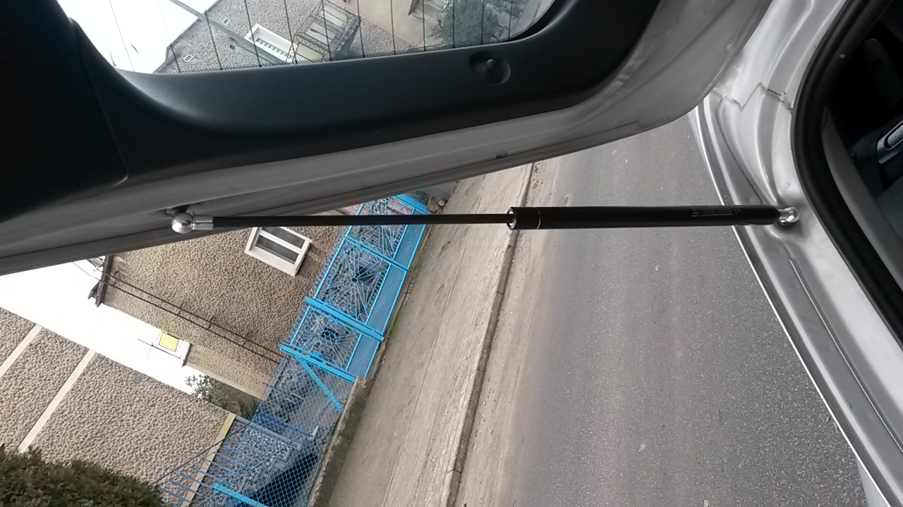

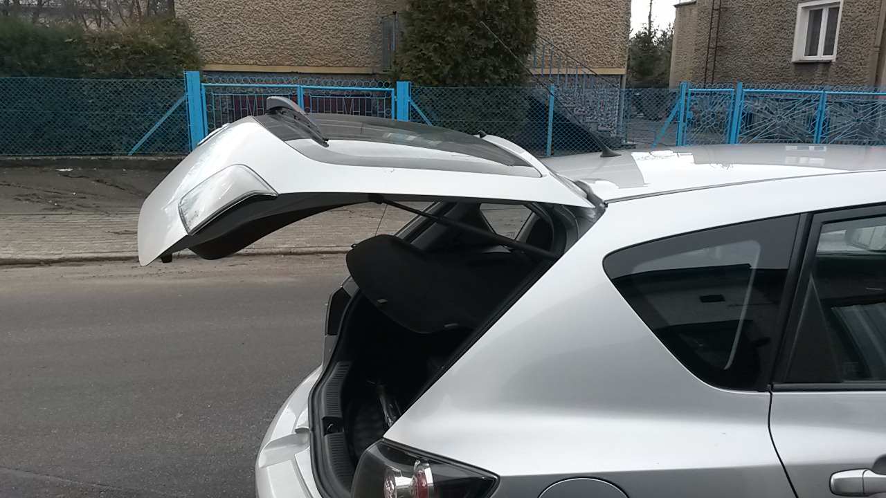

Z okazji nowego roku i ataku zimy postanowiłem DOINWESTOWAĆ solidnie Madzię i kupiłem nowe teleskopy bagażnika za całe 60 zł :)
Tak się otwierało dziś, na mrozie było jeszcze gorzej.
I już jest dobrze :)
Stare
Nowe

Postprzez DariusBtm » 28 sty 2016, 05:01
No i git <spoko>
Gdzie kupowałeś teleskopy?

Postprzez francesco_franco » 28 sty 2016, 11:29
Na starych miałeś fajny daszek, a'la lotka :D Nie udał Ci się ten mod ;P

Postprzez Grzegorz K » 28 sty 2016, 23:14
Kupiłem tutaj:
Allegro
Co do lotki ... podoba mi się tyłek bez <lol> Ta na fotce jest BARDZO ZA DUŻA :P

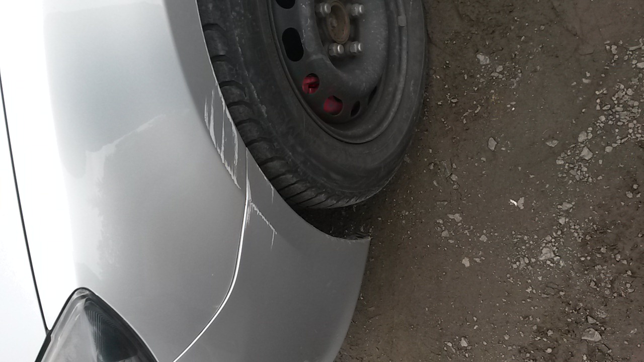

Wkurw na pierwszy dzień wiosny ....
Dodatkowo ruda w natarciu <płacze>
A to wszystko na przejechanych właśnie 196 000 km.

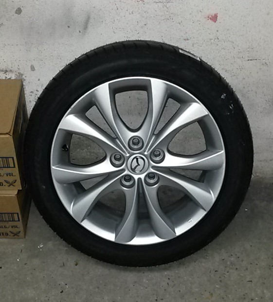

Postprzez Grzegorz K » 2 kwi 2016, 12:27
Sweet focia z Warszawy z obecnym obiektem westchnień ... oczywiście ma być w SOUL RED, ale czarna tez jest śliczna.
Albo to placebo albo auto na R17 jest znacznie stabilniejsze zwłaszcza przy prędkościach autostradowych.

Postprzez francesco_franco » 4 kwi 2016, 09:00
Pewnie racja w tym jest, ale chyba bardziej gra szerokość i profil, niż tylko sama wielkość felgi :) tak sobie rozważam... Pozdrawiam papa

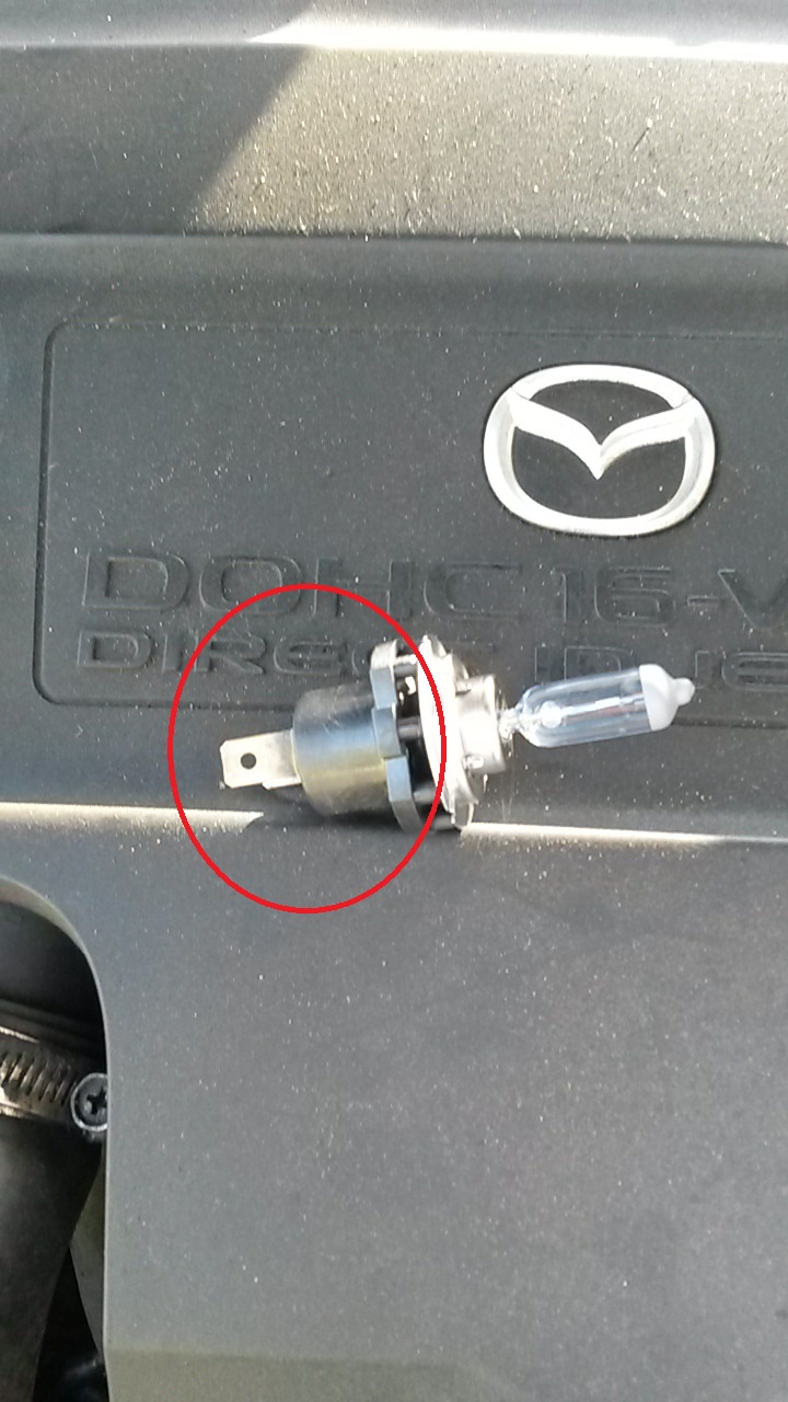

Postprzez Grzegorz K » 8 lip 2016, 09:58
Trochę mi się w życiu pozmieniało i nie było czasu na forum.
Na początek WIELKA wpadka ... w maju wymiana oleju na ELF SXR 5w30 po 18500 km <płacze> zamiast po 10000-12000. Dużo wyjazdów, przeprowadzka i przespałem :(
Z ciekawszych rzeczy na przód wpadły nowe hamulce i klocki od TRW. W końcu można zapier....ć. W końcu zniknęły fibracje pojawiające się na kierownicy przy hamowaniu przy wyższych prędkościach.

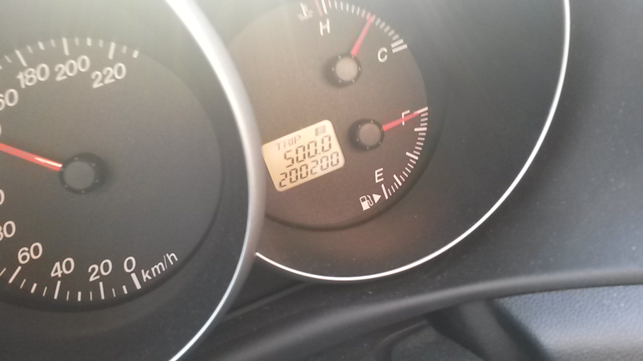

Chwilę później w drodze powrotnej z Warszawy przespałem 200 000 km. Więc cyknąłem tyle:

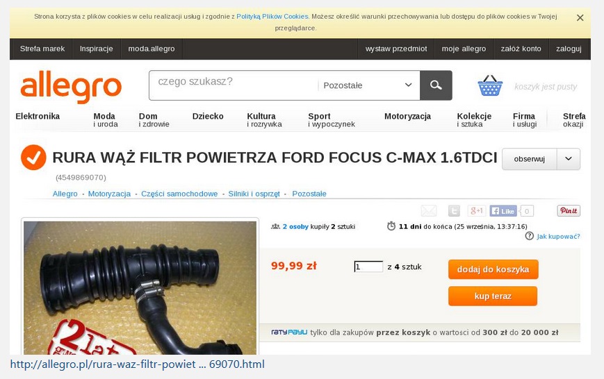

No i jeszcze pytania do mechaników. Potrzebuję dostać rurkę łączącą te 2 wyjścia z silnika. Mechanik mówi, że jest tam zrobione jakieś obejście które kompletnie nie spełnia swojej roli i że w tym miejscu powinna być krótka rurka. Radził szrot, ale wolałbym nową. Nr seryjny ??
I ostatnia rzecz. Gdy ostatnio padła mi żarówka H7 przypaliło mi zaznaczone wyżej gniazdo. Nowa żarówka przestała łączyć. Przeczyściłem styki i póki co działa. Ale nie chcę czekać do wymiany do zimy. Nr seryjny ??

Postprzez macvas » 8 lip 2016, 11:39
Grzegorz K napisał(a):I ostatnia rzecz. Gdy ostatnio padła mi żarówka H7 przypaliło mi zaznaczone wyżej gniazdo. Nowa żarówka przestała łączyć. Przeczyściłem styki i póki co działa. Ale nie chcę czekać do wymiany do zimy. Nr seryjny ??
Słusznie, nie zwlekaj, bo będzie się topić i narobi ci smrodu oraz sadzi po wewnętrznej stronie reflektora jak u mnie. Precyzując to jest oprawka gniazda żarówki h7. Numer partsa: B28V-51-0A3A
Przebieg masz niemal identyczny jak u mnie <faja>
Bezawaryjności i oby rączo połykała kolejne kilosy. <spoko>

Postprzez Norreca » 8 lip 2016, 13:32
ja w swojej BK (jak jeszcze mialem) wymienilem na ten:
wszystko dzialalo bez problemu :)
