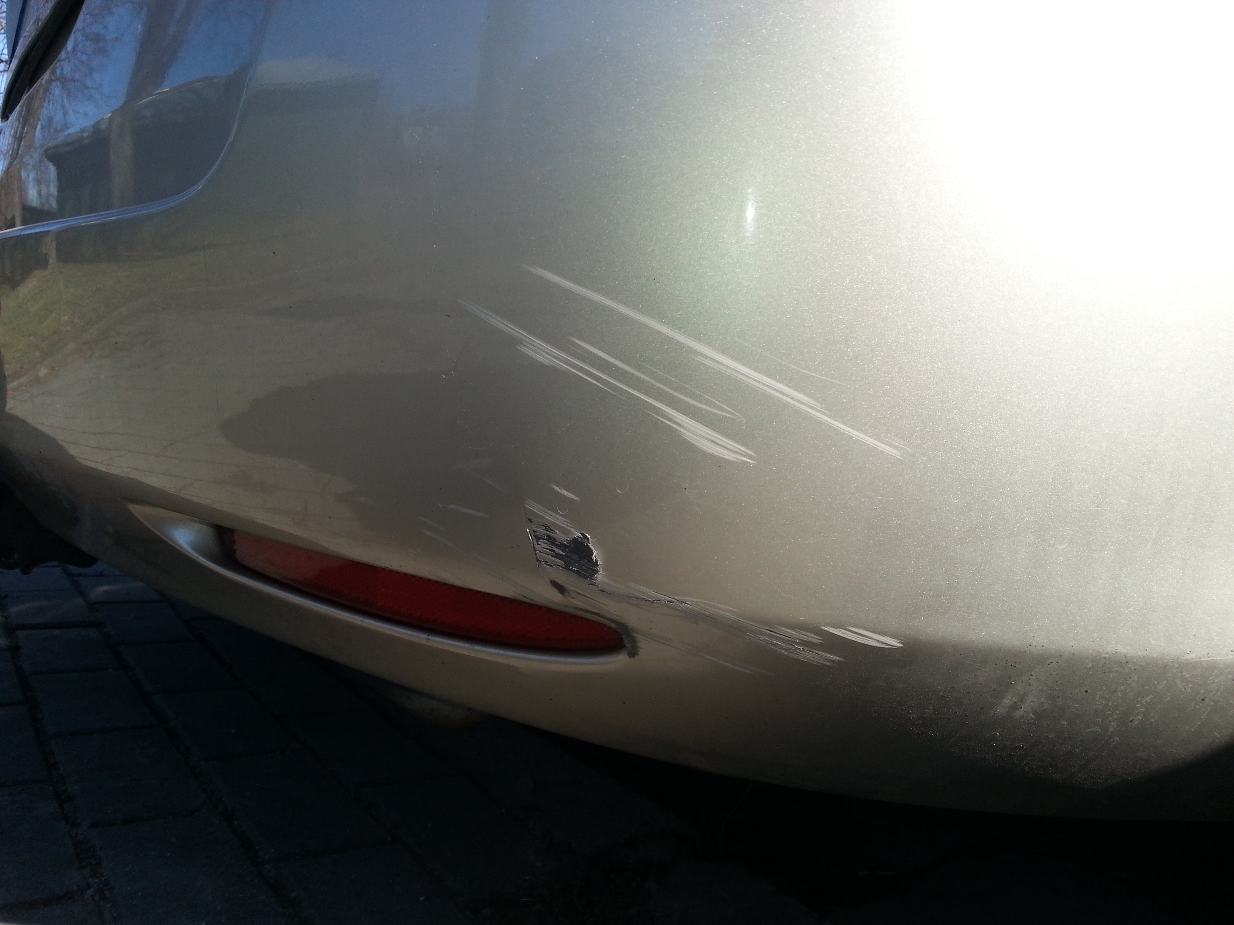

Cześć. Pytanie mam do osób które już mają walkę z rdzą za sobą. Po zimie wyszły mi rude naloty na nadkolach tylnych, obydwu. Do naprawy nadaje się także wewnętrzna strona progów z obu stron + zderzak, bo miałem małą kolizję z murkiem przy cowaniu, przez co pękł na długości jakichś 1,5cm i jest obtarty. Lakiernik krzyknął mi za to wszystko – dwa nadkola tył, zderzak, progi lewa i prawa strona – 750-800zł. Dobra oferta?

Dziękuję za odpowiedź. Z początku patrzył tylko na nadkola, bo z tym przyjechałem i mówił że 150zł za jedną stronę. Później zajrzał pod auto i mówi że progi też wypada zrobić, bo je bierze a ja dodałem do tego zderzak. To znajomy mój, więc może dlatego taka cena, ale chciałem wiedzieć czy nie za wysoko powiedział, mimo wszystko. Widziałem auta które robił, nie było różnicy w odcieniu zbyt dużej. Trzeba było się przyglądać aby zobaczyć różnicę. Zobaczymy jak wyjdzie, gdy zrobi. W poniedziałek daję auto do niego, w czwartek planowany odbiór.

Fotki przedstawiają stan samochodu na dzień dzisiejszy
