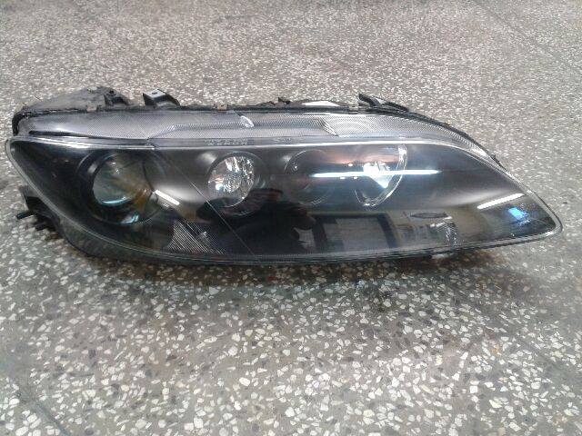

Postprzez Danmazda » 16 mar 2016, 18:48
Kilka zdjęć z spa lamp, jutro odbiór :)
Wszystko zostało dokładnie oczyszczone. Soczewka wypolerowana, ustawiona prawidłowo bo jednak nie była dobrze ustawiona, jest teraz tak jak mi jakiś czas temu pisał xRafalx Nasmarowane mechanizmy regulacji świateł. Wypolerowany klosz i zabezpieczony kwarcem.
Delikatne ryski zostały od wewnątrz klosza, efekt czyszczenia byle czym i płynem do szyb, tego się nie czyści w ten sposób. Jest tam specjalna powłoka która została uszkodzona.
Więcej napisze jak je zamontuje i trochę pojeżdżę, czy parują :)

Postprzez rafałmazda » 16 mar 2016, 20:35
no i teraz wyglądają jak powinny <serduszka>

Postprzez trova » 16 mar 2016, 20:57
Jaki koszt takiego spa lamp ? :) bo wyglądają prawie jak nówki :)

Postprzez xRafalx » 16 mar 2016, 22:51
Danmazda napisał(a):Soczewka wypolerowana, ustawiona prawidłowo bo jednak nie była dobrze ustawiona, jest teraz tak jak mi jakiś czas temu pisał xRafalx
Pewnie chodzi tutaj o przysłonę :) Każdemu tak pisałem, że nikt mnie nie chciał słuchać :| A potem jeżdżą i narzekają na takich z HID'ami, no jak mają nie narzekać jak jaracie im po oczach :D

Postprzez Danmazda » 16 mar 2016, 23:04
trova napisał(a):Jaki koszt takiego spa lamp ?
Za wszystko co opisałem 450 zł.
xRafalx napisał(a):Pewnie chodzi tutaj o przysłonę
Dokładnie :) Na stacjach diagnostycznych to się nie znają :P Lampy będzie mi ustawiał człowiek który je odnowił. W lutym byłem na przeglądzie i nic nie wyregulował a nawet nie wspomniał że będę oślepiał innych :D

Postprzez xRafalx » 16 mar 2016, 23:08
Yoki nie chce tutaj zaśmiecać Danielowi, ale temat był wałkowany tysiące razy już, o ile dobrze pamiętam chyba nawet był osobny temat wydzielony.. Diagności nie mają pojęcia o tym, że linia odcięcia światła przy ksenonie jest inna niż przy zwykłej żarówce, a co za tym idzie przysłona jest inaczej skonstruowana :|

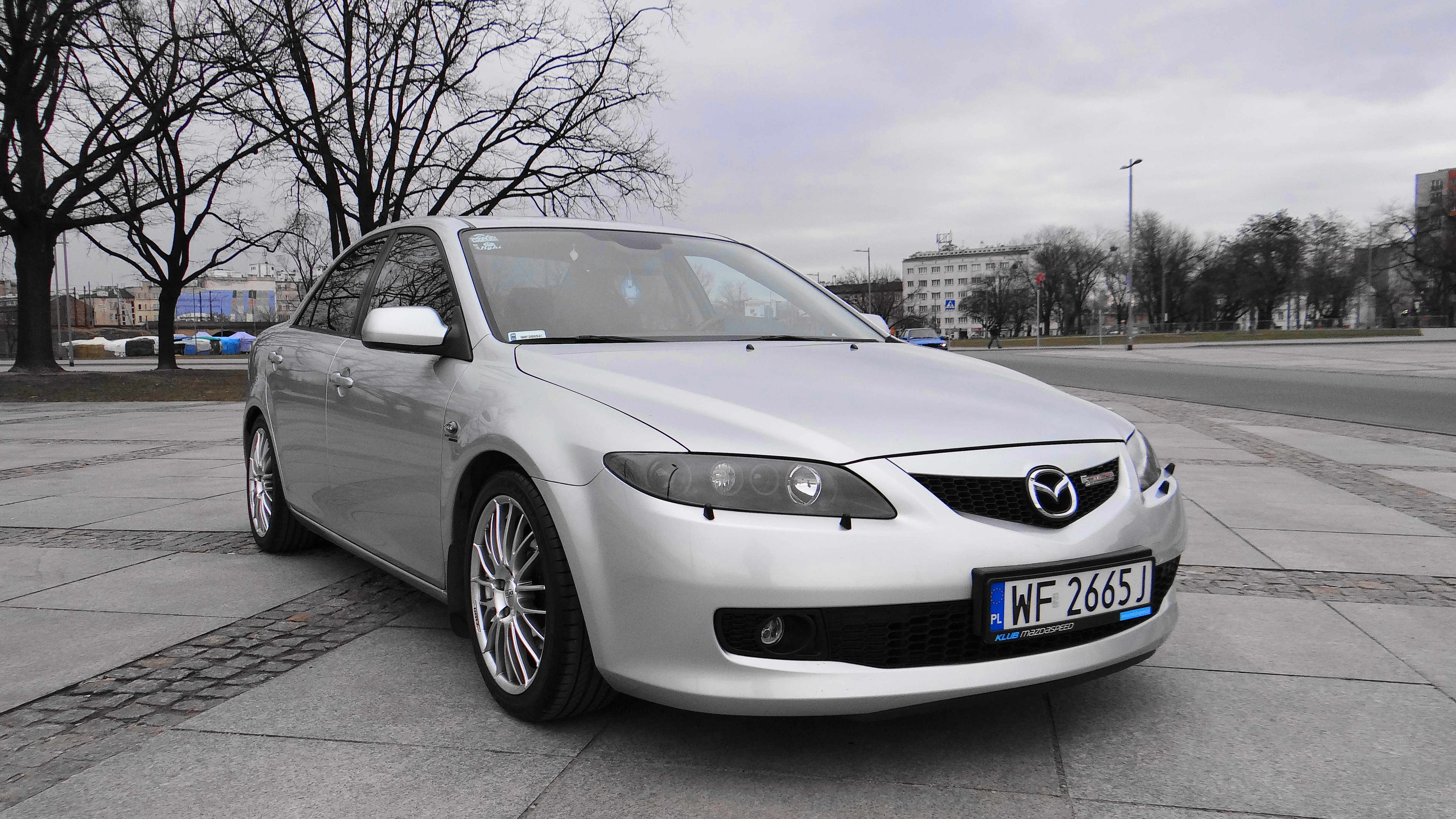

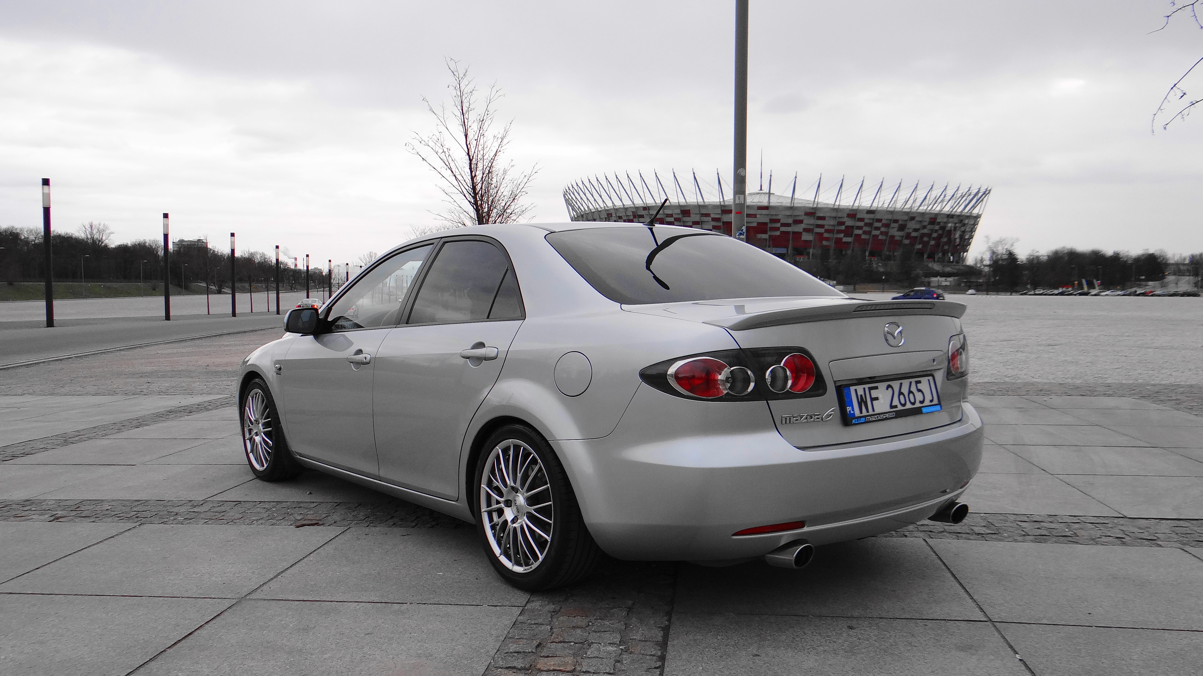

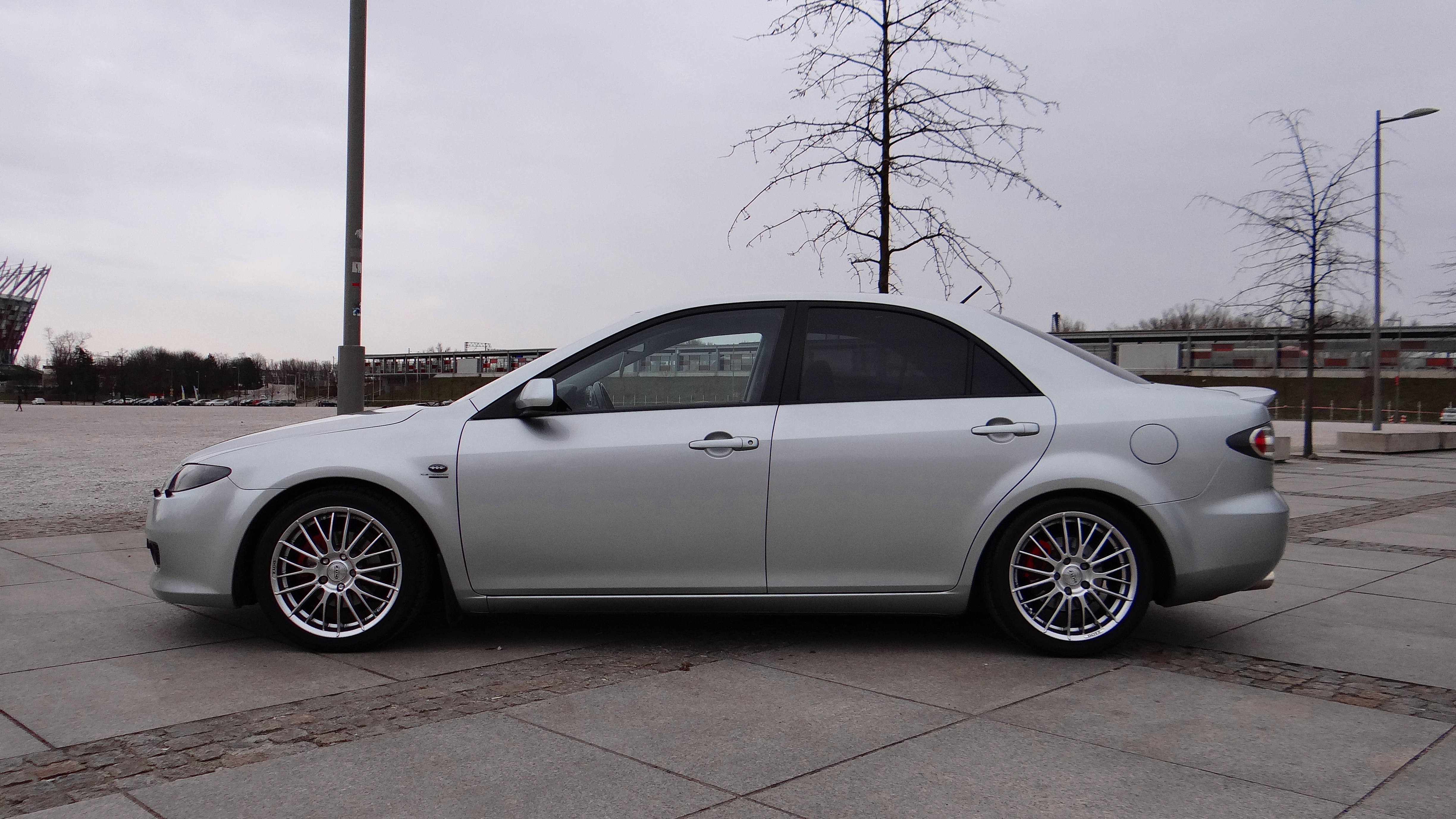

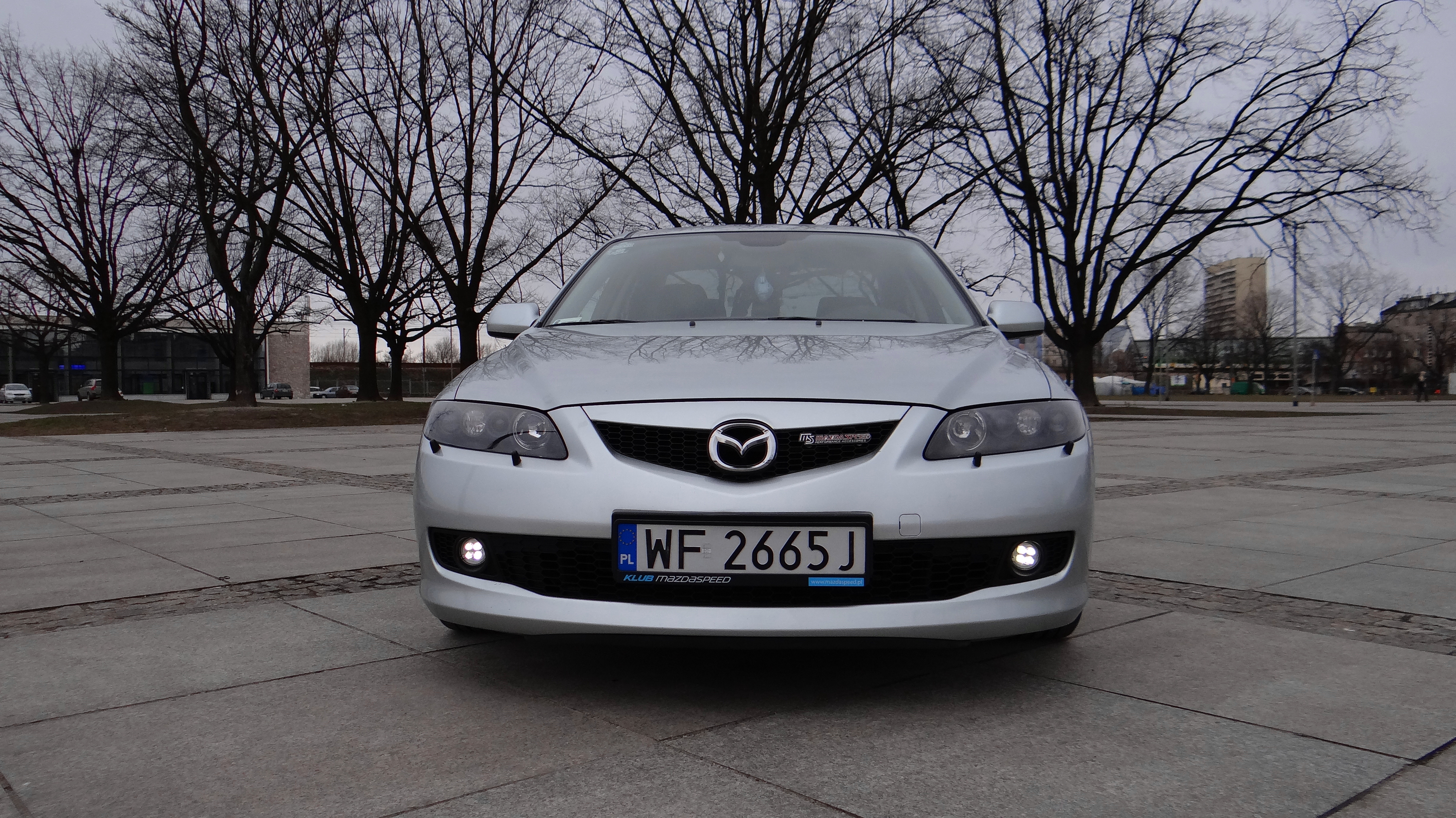

Postprzez Danmazda » 19 mar 2016, 19:46
Dziś pracowita sobota :D Madzia ma już letnie butki, na nowych starych felgach :P
Przy okazji wymieniony został olej w skrzyni biegów, skrzynia lepiej pracuje. Wymieniony płyn chłodniczy i płyn hamulcowy. Cały układ odpowietrzony wraz z wysprzęglikiem, sprzęgło chodzi u mnie i tak bardzo lekko, nie duży przebieg ale tak odczułem różnicę w pracy sprzęgła.
Do zrobienia została do wyczyszczenia przepustnica i odgrzybić klimatyzację :)
Co do lamp przednich, z roboty jestem zadowolony :) po umyciu auta w końcu nie zaparowały. Jedyny minus to to że nie powinienem ich czyścić po rozebranie od środka, tego nie da się usunąć. Zaraz jazda testowa po zmroku :D
Kilka fotek :)

Postprzez rafałmazda » 19 mar 2016, 19:51
i pięknie <serduszka>
