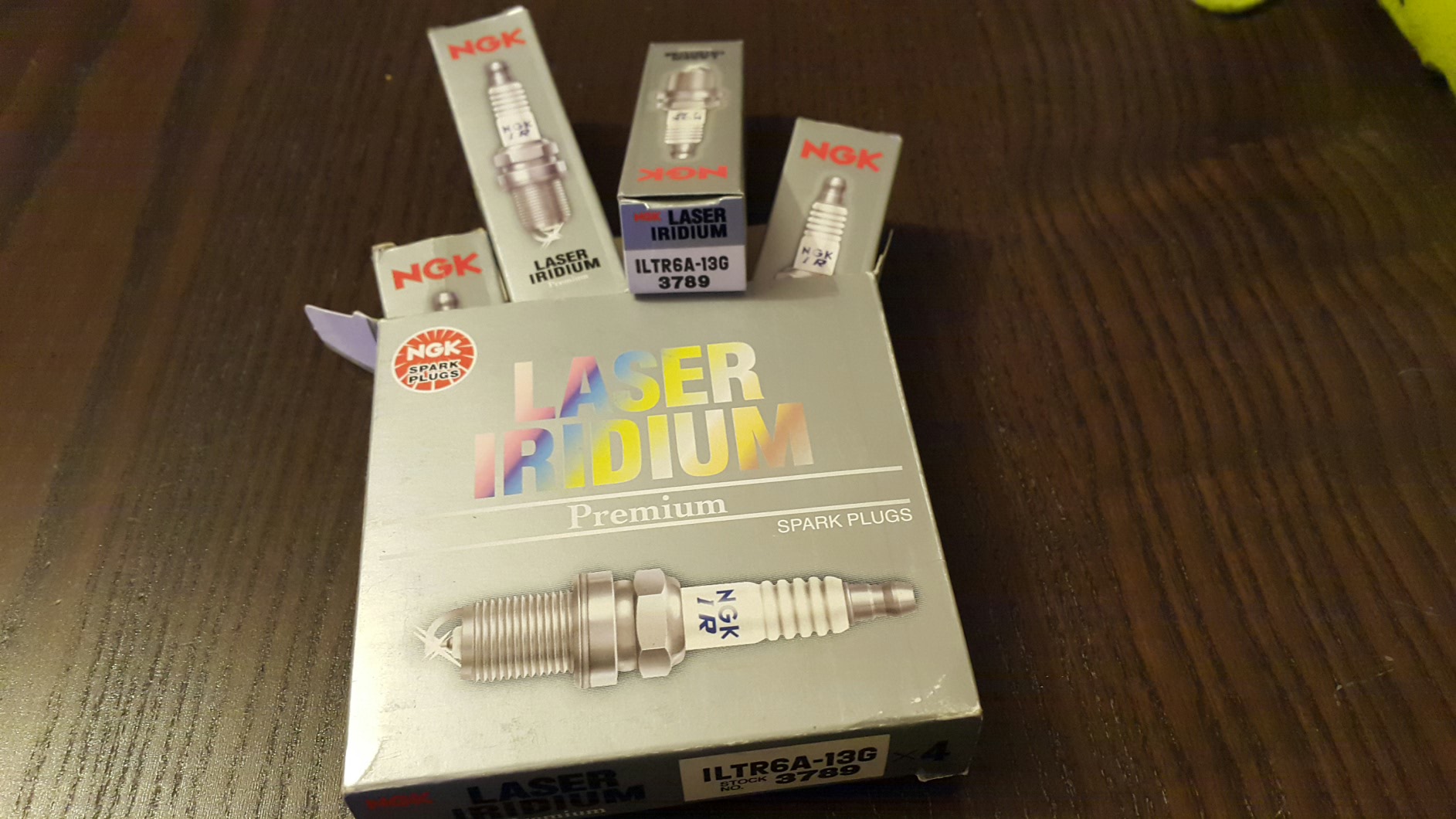

Postanowiłem iż ja też wcisnę parę groszy.... Otóż dziś wymieniłem swoje świeczki, gdyż tak na prawdę nie wiedziałem kiedy były wymieniane, a ostatnio zauważyłem że madziula dziwnie drży po przesterowaniu drążka zmiany biegów w pozycję "P" lub przy postoju na światłach z wciśniętym hamulcem i zapiętym "D", a w dodatku od założenia LPG przejechałem już 40 tyś.
Wybór padł na NGK ILTR6A-13G. Założyłem tak jak wyciągnąłem z opakowania (nie kombinowałem nic z przerwą) oczywiście na gwint troszkę smaru miedzianeg do wysokich temperatur.

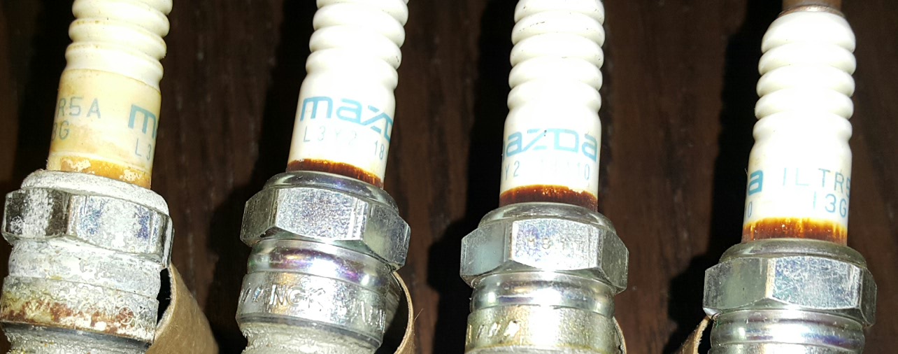

To co było zainstalowane wcześniej.
Mazda-NGK
Jak widać MAZDA, lecz również NGK z tym że ILTR5A-13G
Auto działa poprawnie, pali bez najmniejszago problemu, zimne jak i zagrzane, objawy drżenia ustąpiły, silnik pracuje równiej...
Z czystym sumieniem mogę polecić te świece. ..

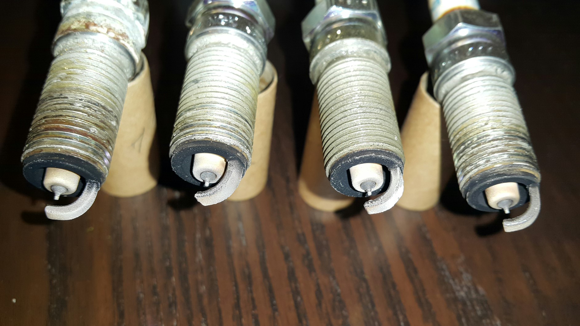

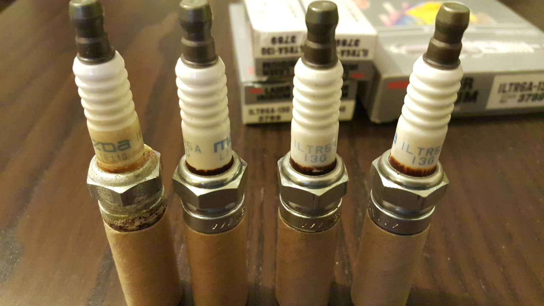

Pytanie moje: co to za "okopcenie" na porcelankach?
Czy stare świece posiadają "prawidłowe" ślady zużycia czy jest coś z nimi nie tak.
poggo
Postprzez DeviS » 18 sty 2016, 15:13
poggo napisał(a):Czy stare świece posiadają "prawidłowe" ślady zużycia....
Jak najbardziej, suchy biało-szary nalot wskazuje na prawidłową pracę silnika.
