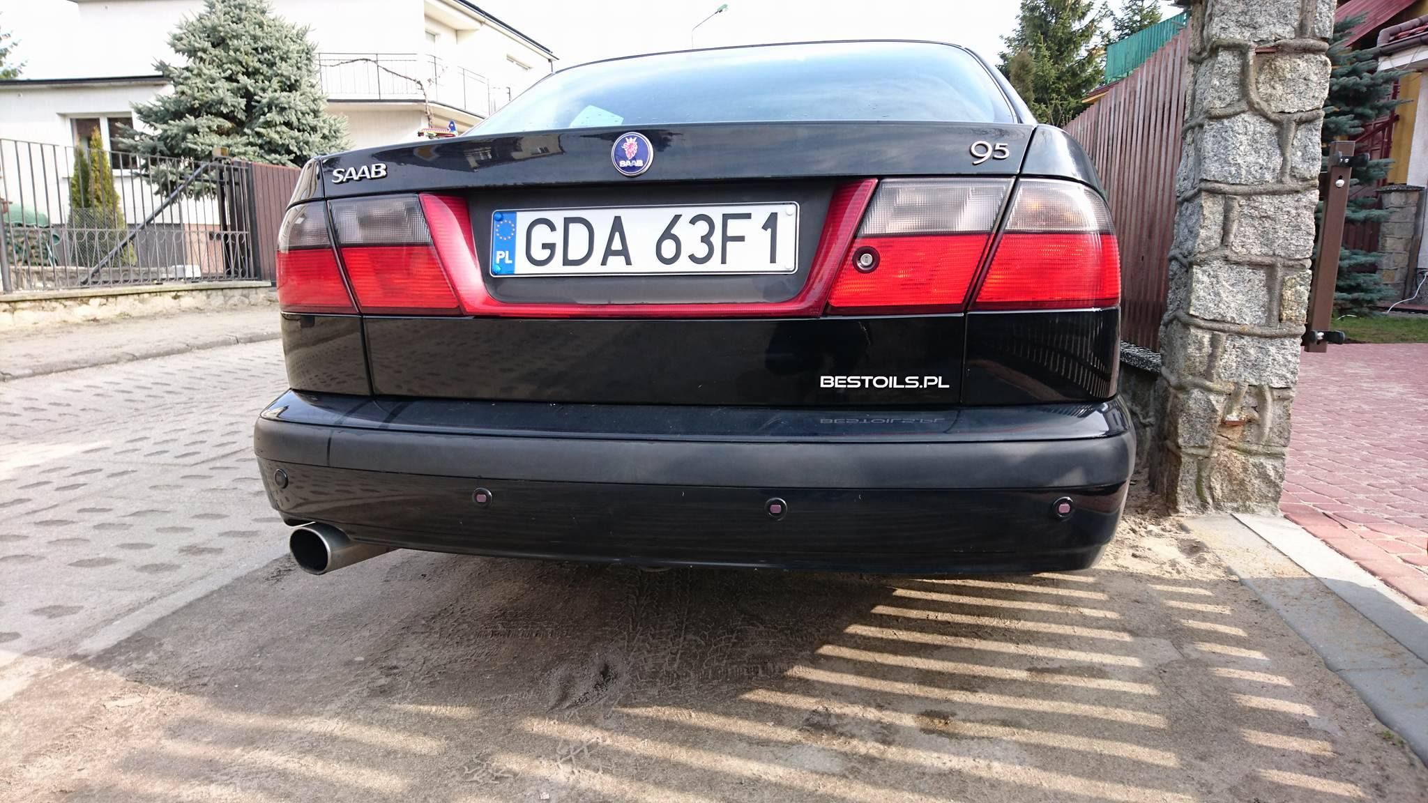

Tymczasem skowyrna dupka:

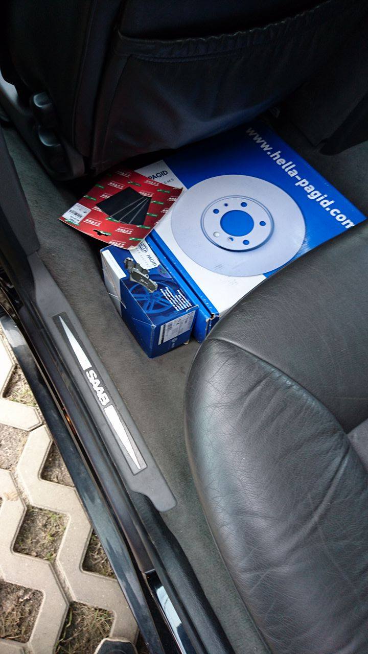

Tymczasem mały prezencik dla Saabolota.
Jak zwykle prosto od Bestoils.pl :)

zmartwię Cię ale toto nie hamuje , miałem na maździe i wiało dramatem ;)
