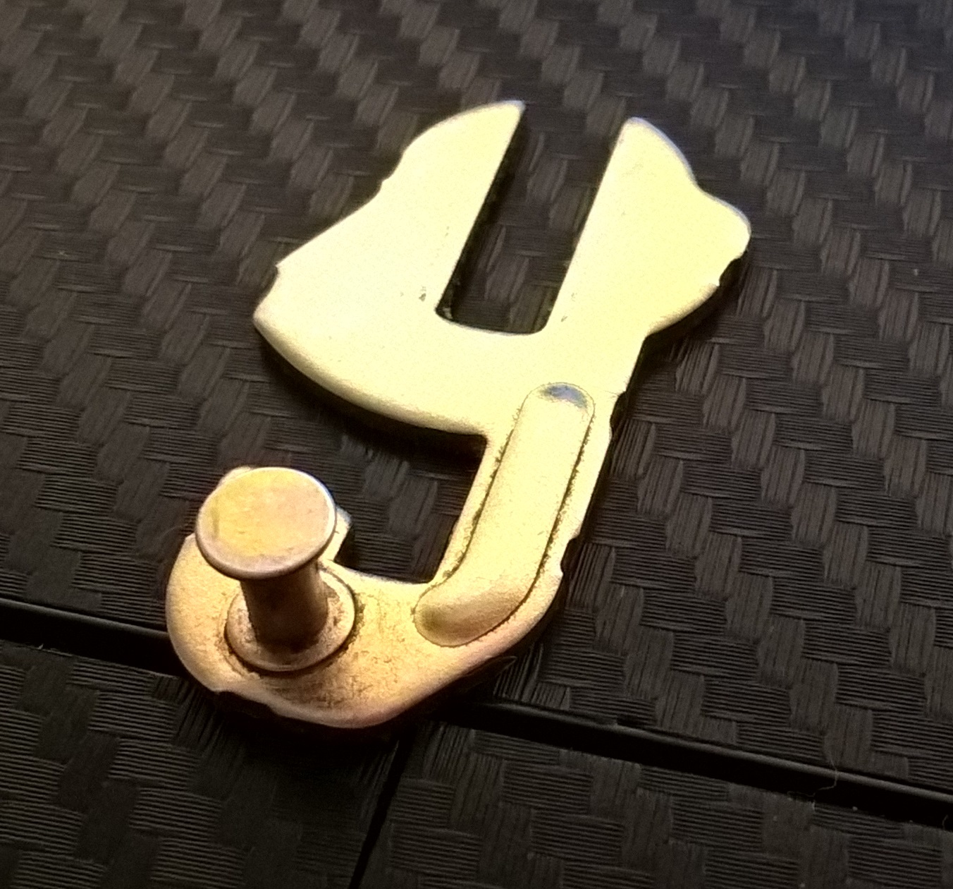

Postprzez michalos » 5 mar 2016, 23:05
Powracając do tematu odbijającego zamka, czy ktoś z Forumowiczów rozbierał oryginalny siłownik centralnego zamka drzwi kierowcy? Jest przymocowany bezpośrednio do zamka (czarna obudowa).
Chciałbym zobaczyć jak ułożone są elementy mechaniczne w środku, ponieważ po rozebraniu zamka okazało się, że jedna z części po prostu latała i nie idzie jej w żaden sposób założyć ponownie. Foto w załączniku.
