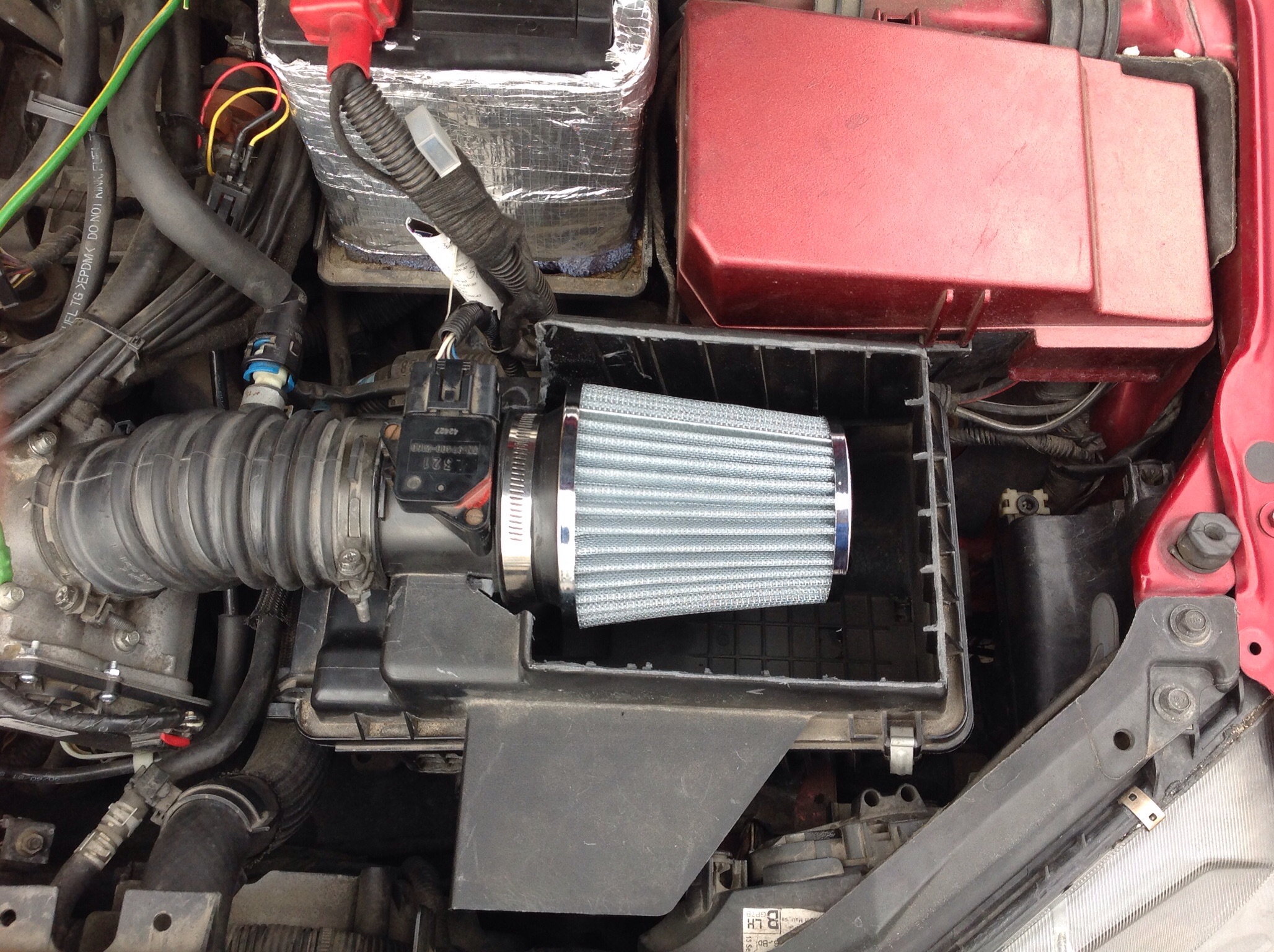

Postprzez fliox » 3 mar 2016, 22:59

Postprzez fliox » 17 mar 2016, 20:59
wiec brakuje podlaczenia do tego zielonego czujnika po prawej stronie, jak go odlacze nic się nie dzieje, obroty nie świrują , nie świeci się check engine. Od tego czujnika idzie wężyk który wchodzi w obudowę filtra (kolejny czujnik?) i wychodzi z drugiej strony, jak go odpinam też sie nic nie dzieje, ten wężyk zasysa powietrze. Przejechałem się kawałek z odłączonymi tymi rzeczami i niby wszystko OK ale czy na dłuższą mete będzie dobrze? Za co ten czujnik/wężyk odpowiada?

Postprzez Yoki » 17 mar 2016, 23:38
To właśnie o tym pisałem i kolega Broda napisał co możesz zrobić.
Dokladnie w wersiach usa tego niema,na bank mozna to zaslepic

Postprzez brodaM6 » 18 mar 2016, 08:10
U mnie to wyglądało tak teraz jest trochę inaczej :P ,nie ma zbędnych zaworków.Posprzataj tam trochę :|
