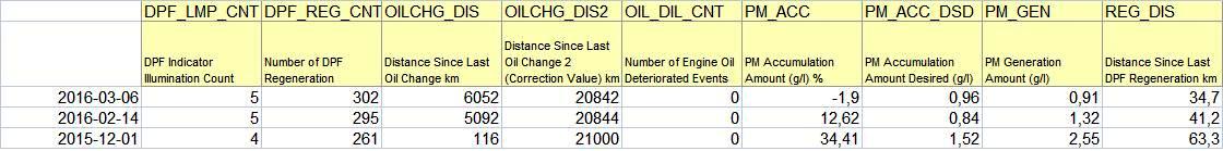

Z miejsca uruchomiłem Forscana, najpierw błąd P2458 (DPF świeci) a później P2463 (DPF miga).
Dojechałem jakoś do celu z wartością PM_ACC i PM_ACC_DSD ponad 10, wartość PM_GEN troszkę ponad 4.
Uruchomiłem Forscan i uruchomiłem wypalanie, wszystko wróciło do normy. Powrót do domu również bez problemu, po drodze wypalił się dwa razy normalnie.
Jedynie co zauważ, to to, że po wypalaniu wartość PM_ACC i PM_ACC_DSD nie wracają do wartości zero "0" jak to kiedyś było.
Jestem troszkę zaniepokojony cała sytuacją, wakacje urlop wyjazdy z rodziną itd, a tu stach, owszem pomoże mi Forscan ale oliwę nie zamierzam wymieniać co chwila.

Kilka regeneracji w drodze już za mną, jednak parametry PM_ACC i PM_ACC_DSD wracają do wartości zero "0" tak jak kiedyś.
O tamtej chwili gdy zaswiecila się kontrolka DPF (jak dotąd pierwszy raz od 3 lat, bo tyle mam GH) do dzisiaj jest wszystko w porządku.
Oby tak dalej, oliwa zmieniona, zobaczymy co będzie dalej.
