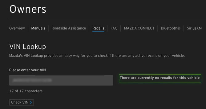

Postprzez Pabloss » 1 mar 2016, 18:14
Właśnie sprawdziłem i u mnie OK.
Auto z maja 2015 r.
