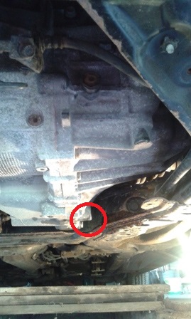

Postprzez lukasssss1 » 9 paź 2015, 10:10
Na pewno nie odkręcaj, żadnej śruby na imbusa czy śrubokręt. Korek spustowy jest na taki sam klucz jak śruba do nalewania i sprawdzania poziomu. U mnie śruba jest z boku skrzyni, prawie na końcu blisko wachacza. Jest mało miejsca więc przyda się klucz gięty ;)

Postprzez Arek75 » 9 paź 2015, 18:33
Obejrzałem skrzynię jeszcze raz i z boku nie widać żadnych śrub.A nawet jak by tam coś było to nie dało by rady wsadzić klucza.
Jak ktoś wie gdzie się spuszcza olej nie podpowie
Olej wymieniony.
Jako że nie znalazłem fotorelacji z moją skrzynią to postanowiłem zrobić własną.
Do pobrania https://docs.google.com/document/d/1vwb ... sp=sharing może komuś się przyda. :)

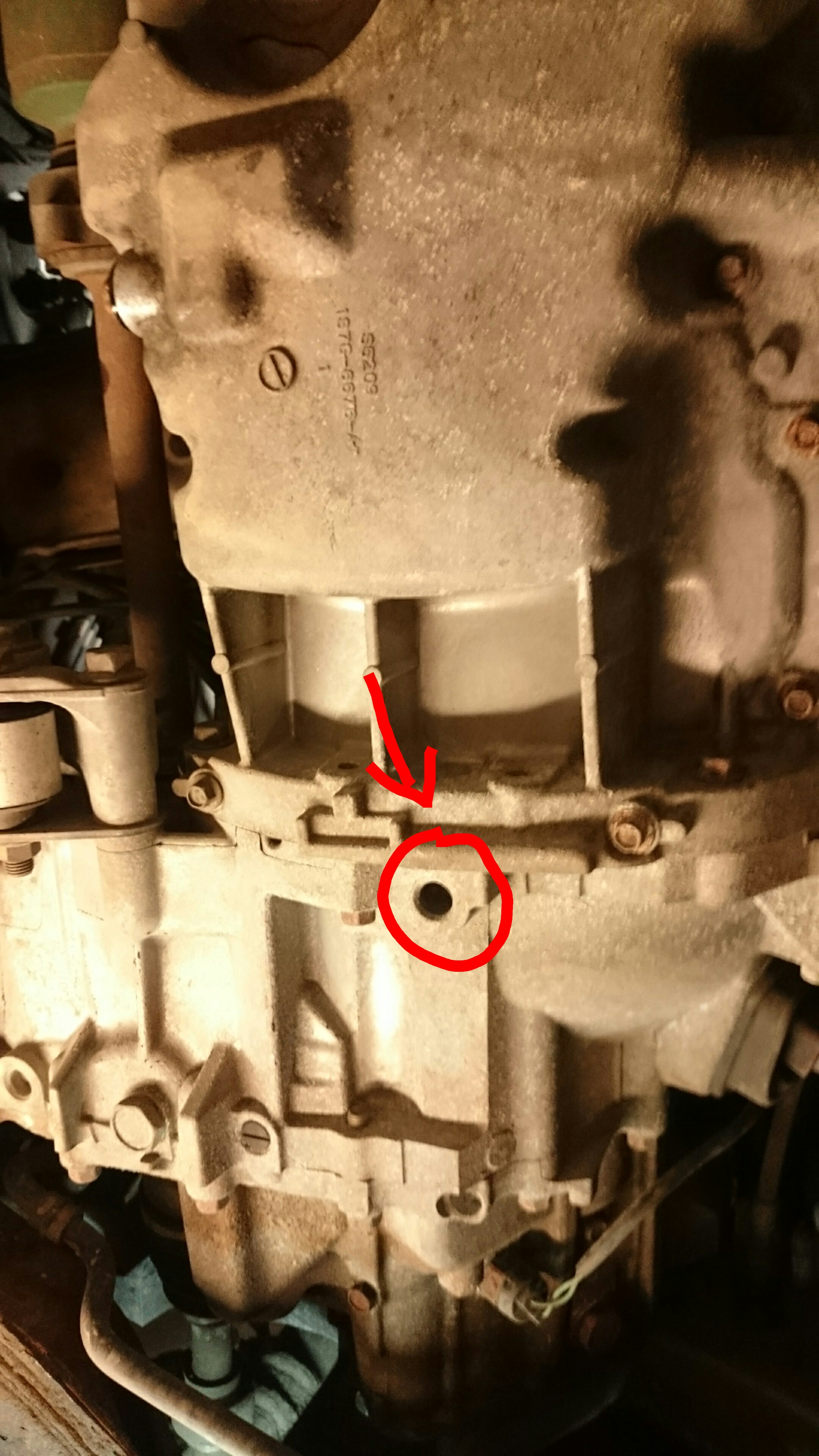

Witam, nie mogłem znaleźć odpowiedniego tematu, więc piszę tutaj.
Powiedzcie mi, do czego służy otwór zaznaczony na zdjęciu? ( otwór jest gwintowany,w środku widać jakąś zębatkę, która obraca się gdy odpalę silnik)
Moje auto M6 1.8 Benz 2003r.

Postprzez kubsztyk » 28 lut 2016, 09:51
Będę strzelał, ale może brakuje Ci odpowietrznika w skrzyni..?

Postprzez Micro.94 » 28 lut 2016, 10:28
No właśnie nie wiem, bo odkąd mam autko to tak jest i nie wiem czy tak ma zostać, czy powinno tam coś być.

Postprzez CLAU » 28 lut 2016, 14:23
WIdać koło zamachowe.
Wydaje mi się, że powinna być zaślepka albo śruba, u siebie w skrzyni nie mam żadnych "wolnych" otworów.
