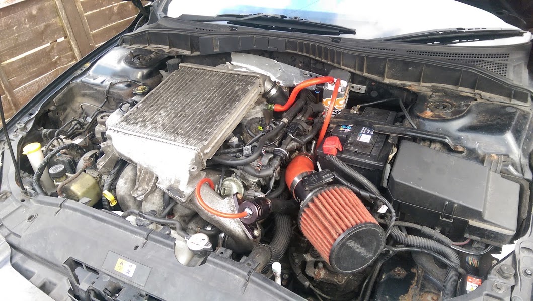

no i jest, pierwsze 100km za mną, żmudny proces docierania silnika rozpoczęty, 2500rpm i tak się pchamy. Zdążył wyskoczyć nawet już pierwszy check, jakieś pierdoły dotyczące kata, który niedługo idzie w zapomnienie :) Myślę, że za około miesiąc będę mógł zacząć normalnie jeździć, później hamownia, mapa, strojenie i wrzucam następne graty ;)

Postprzez torek » 6 kwi 2016, 14:21
to jest seryjny ic? jeśli tak to załóż ten plastik od niego, bo tak to będziesz miał straty później...
co prawda do docierania nie ma to znaczenia.. ale w następnych etapach będzie miało.

Postprzez deejay89 » 6 kwi 2016, 22:24
@Torek – dlaczego straty ? icek jest seryjny, ale idzie do zmiany, również na tmic

Postprzez torek » 7 kwi 2016, 10:37
Przy seryjnym ic obudowa tworzy swego rodzaju izolację z górnymi wlotami. bez obudowy chlodzenie jest jeszcze słabsze.. ale jak zmieniasz na większego tmica to nie ma sensu się teraz bawić.

Postprzez olrzyn » 7 kwi 2016, 11:07
tnij belke w wrzucaj FMICa. z TMICem tylko problemy. np. na hamowniach.

Postprzez deejay89 » 7 kwi 2016, 17:11
dlaczego problemy na hamowni?
idzie tmic ze względu na metanol w niedalekiej przyszłości.

Postprzez torek » 8 kwi 2016, 10:05
jak się dobrze po pieści to nawet belki nie trzeba wycinać.. i ic 520 wchodzi :D <spoko>
NO i wiadomo, że jest to zdecydowanie lepsze rozwiązanie od nawet najgrubszego TMICA.

Postprzez deejay89 » 8 kwi 2016, 14:57
ok, przyjrzałem się dziś tej obudowie i faktycznie, jest ona częścią dolotu chłodzenia i "blokuje" uciekanie powietrza, już nawet wiem po co jest metalowa "ramka" do okoła większego tmica :D człowiek uczy się całe życie. co do tmica zalecany jest do metanolu, jeszcze nie wiem czemu, ale jest.

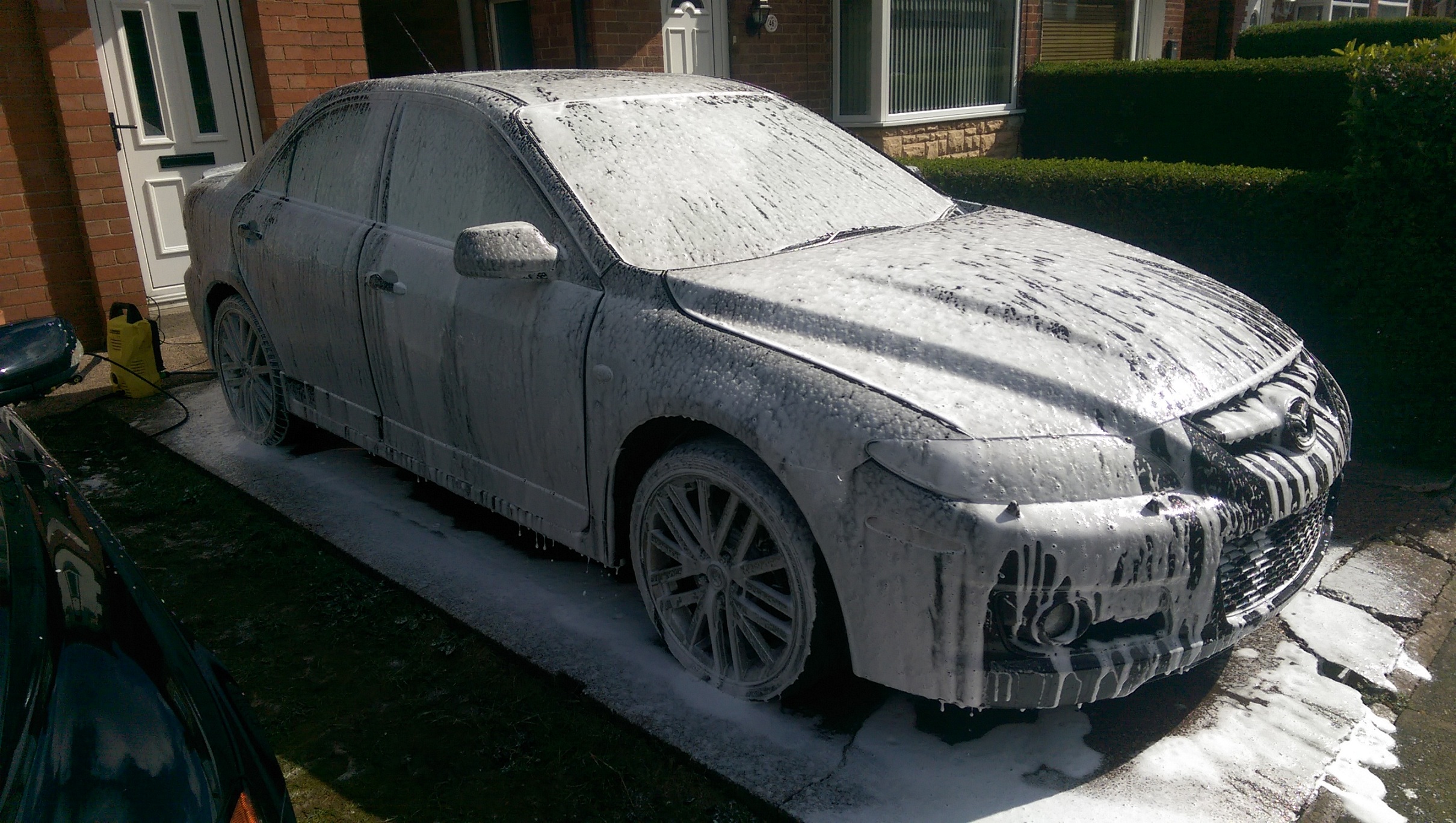

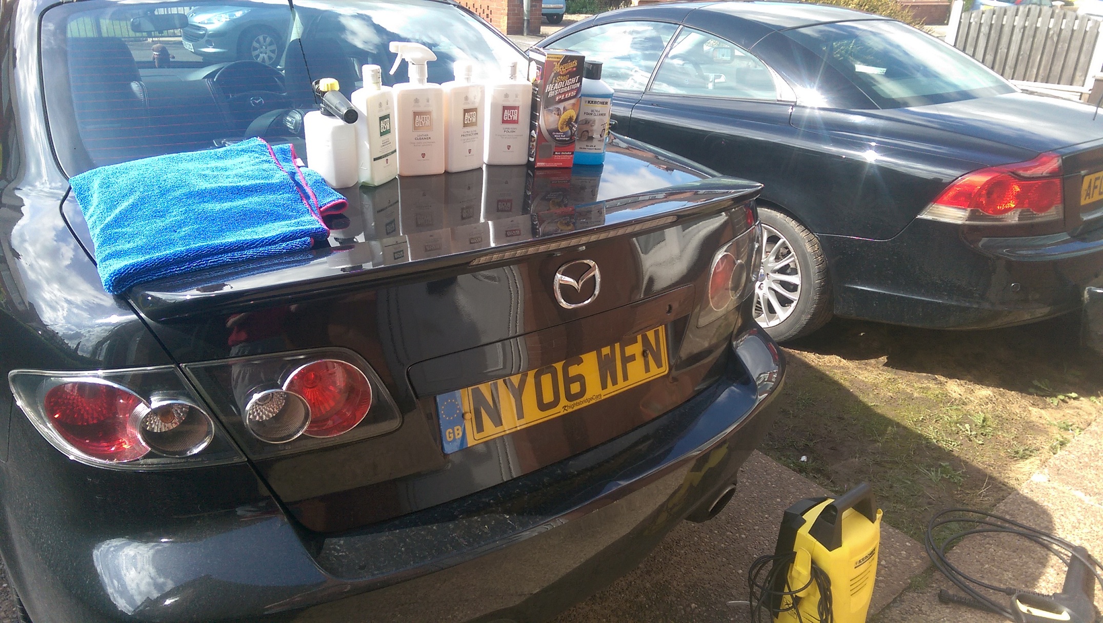

Postprzez deejay89 » 11 kwi 2016, 00:46
przyszła mi pianownica, ręczniki, aplikatory itp więc pobawiłem się trochę z lakierem, pianownica to chyba najfajniejsza rzecz na świecie :P używam kosmetyków Auto Glym, piana Karcher.
