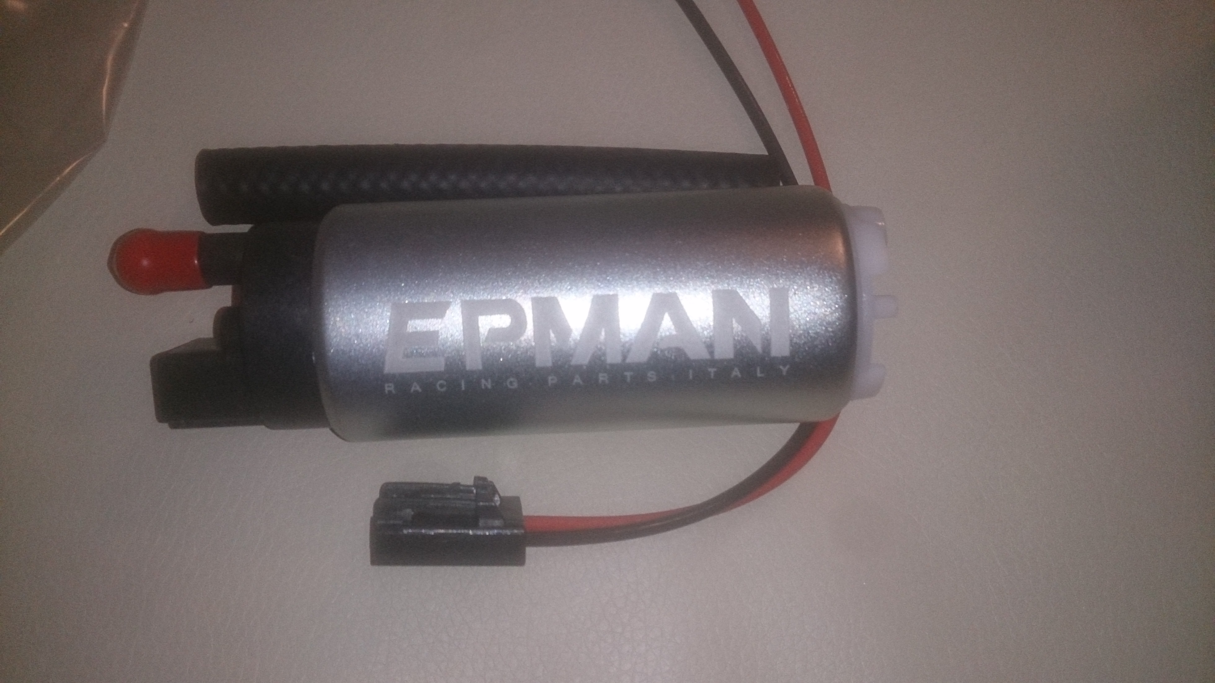

Postprzez ravo » 21 mar 2016, 22:22
Nowa pompa paliwa :) podobno jest ok, na pewno lepsza od podrabianej Walbro

Postprzez ravo » 24 mar 2016, 09:08
Jaiałem przygodę wczoraj, jako że jestem idiota z brakiem czasu postanowiłem zmienić pompę przed pracą o 6 rano pod blokiem. Poszło w miarę ok, założyłem stare sitko jak na forum piszą ;–) test miał być w drodze do pracy i na pierwszym ślimaku auto zgasło (miałem rezerwę w baku) i zablokowalem wjazd na autostradę. Jako że zawsze każdemu pomagam jak ktoś ma problem z autem pomyślałem sobie spoko ktoś pomoże zepchamy zobaczę co i jak i pojadę dalej. Okazało się że nikomu przez 15 min nie chciało się pomóc ani pchać ani spytać co się dzieje. Na szczęście pierwsze subaru a dokładnie Forester jaki się pojawił od razu zaproponował pomoc. Przemiły kolega podjechał po paliwo i jeszcze eskortowal mnie do pracy!! Dzięki wielkie.
Problemem było sitko które nie trzymało się krocca od pompy, założyłem to z zestawu i obnizylem pompę by nie przebywał na zakrętach. Jest super auto delikatnie potrafiło szarpnac na mikro sekundę przy 5 tys teraz tego nie ma.
