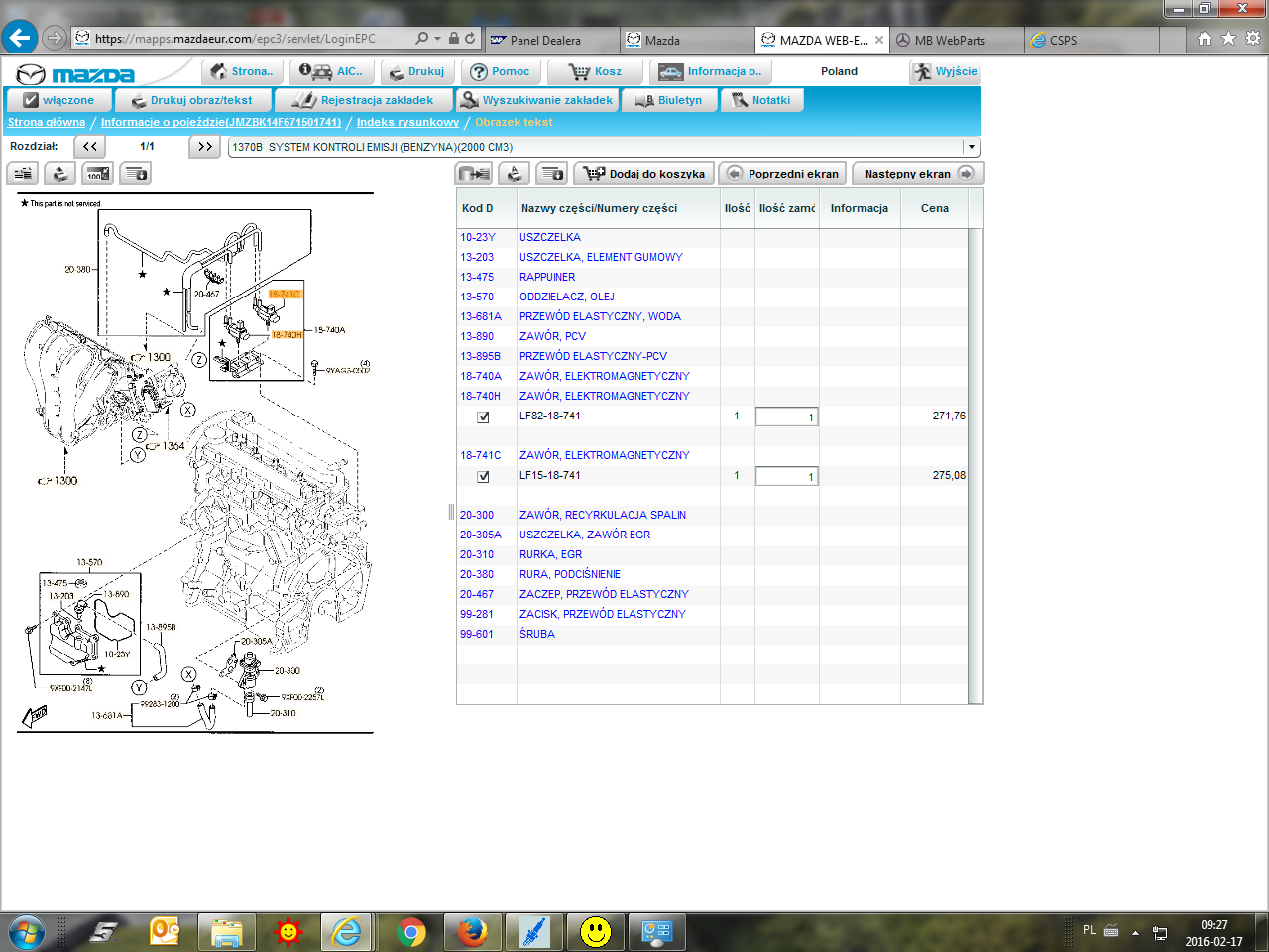

Mam podobnie, przeczytałem kilka wątków na forum i kupiłem zawór elektormegnetyczny LF82-18-741. Czekam na przesyłkę. <faja> Innym pomagało, podobno to częsta usterka <głaszcze>

Byłem dziś u mechanika i powiedziałem mu co i jak jest z tymi obrotami. Podpiął mi komputer DELPHI, nie wykryło żadnego błędu. Kazał wstrzymać się z wymianą termostatu, bo temp mi nie szaleje a jedynie obroty. Dotarł też dziś do mnie zawór elektomagnetyczny, o którym wcześniej wspominałem. Za tydzień wracam do domu to podejmę się wymiany, chyba, że będzie mnie drażniło to podjadę do jakiegoś miejscowego serwisu.
