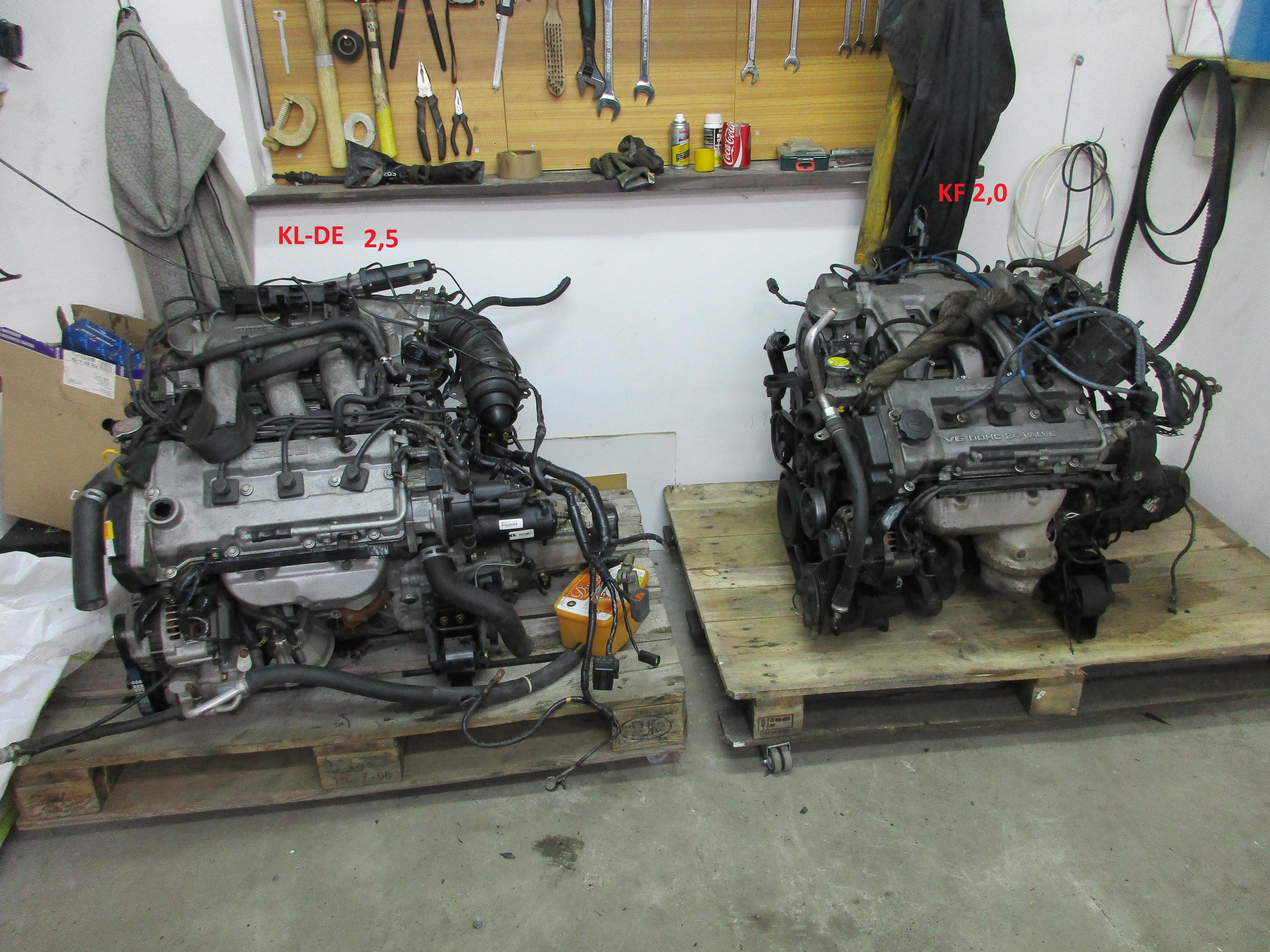

Swap 2.0 KF ---> 2.5 KL-DE z Ford Probe/626

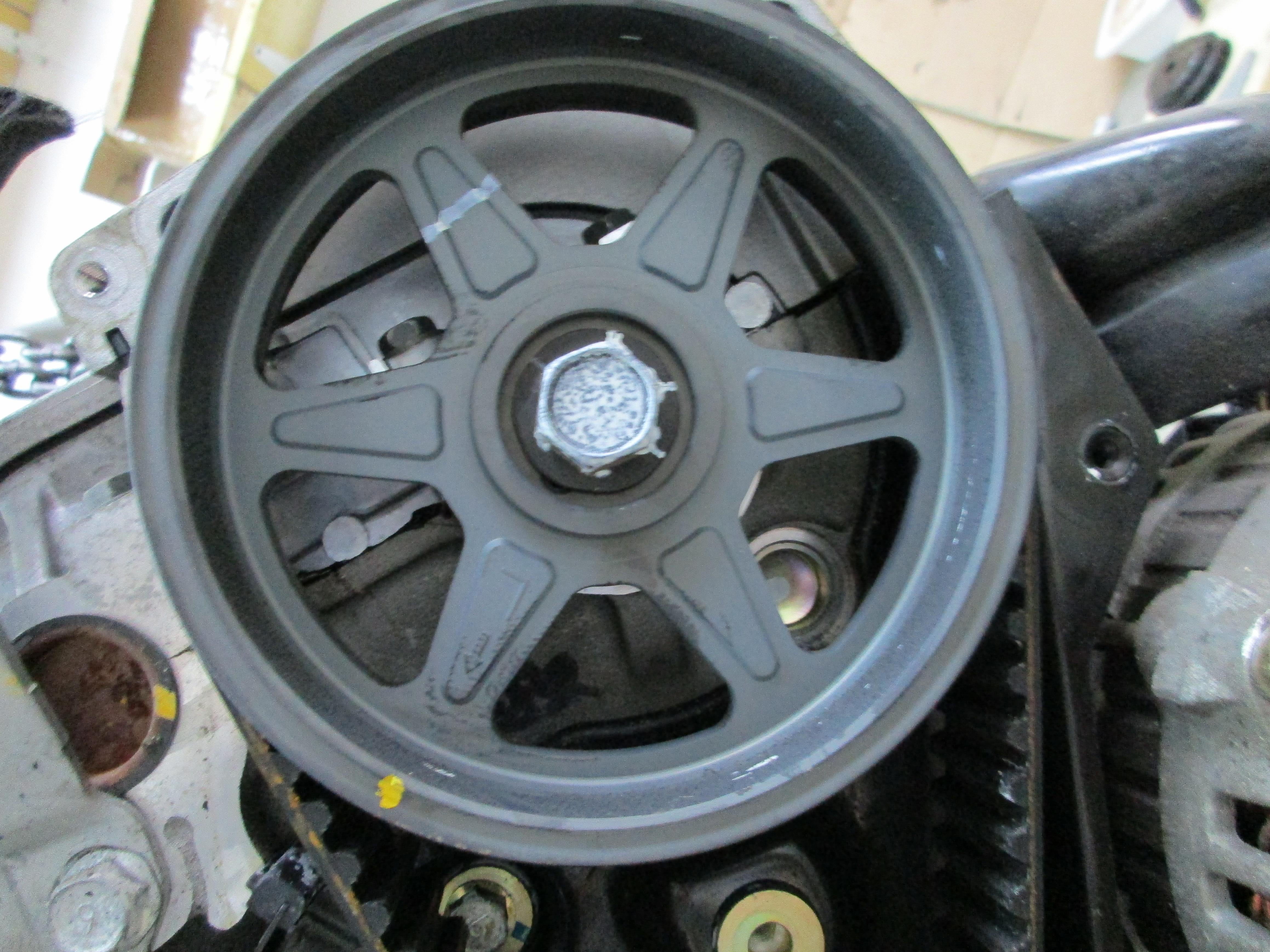

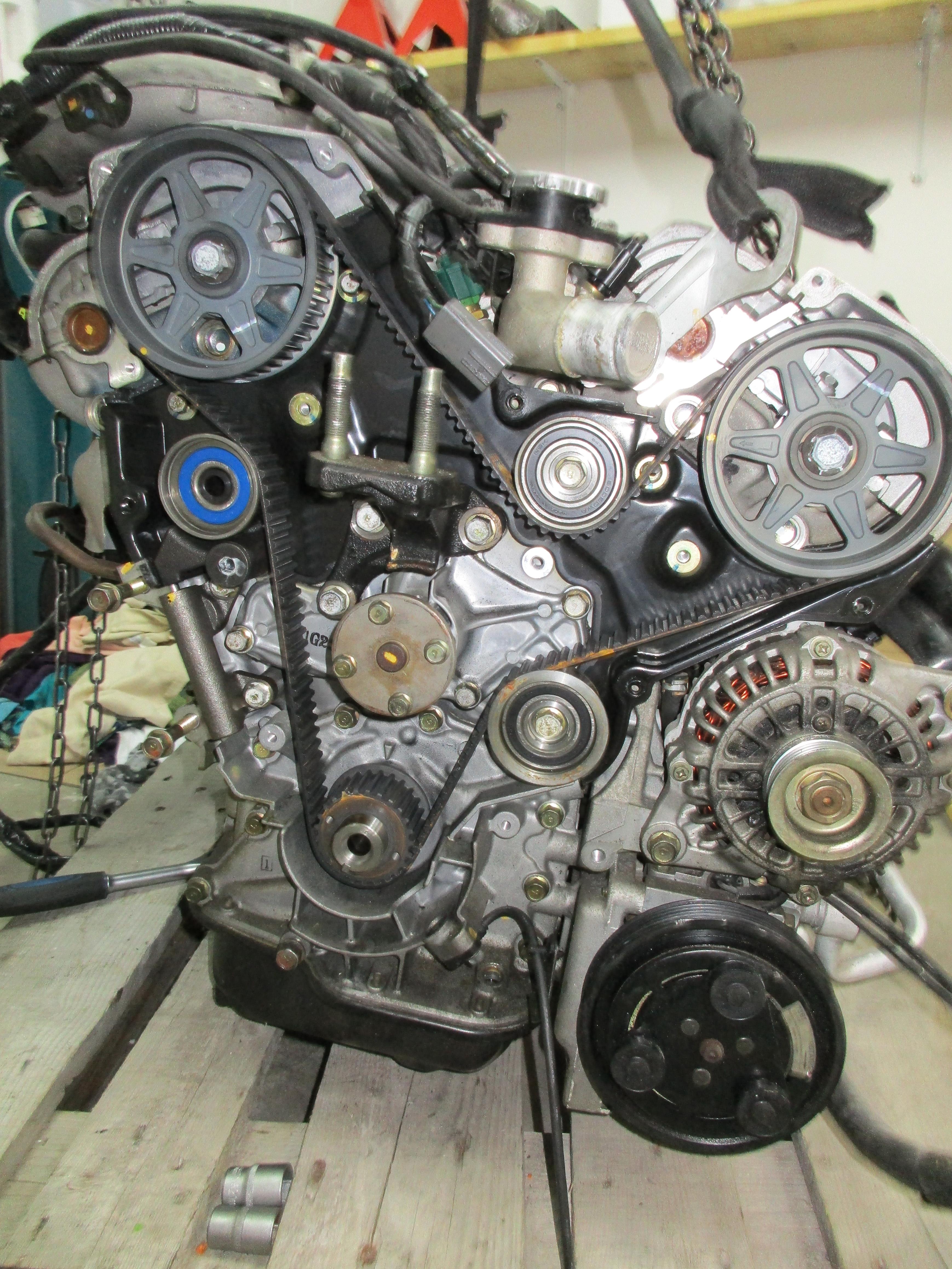

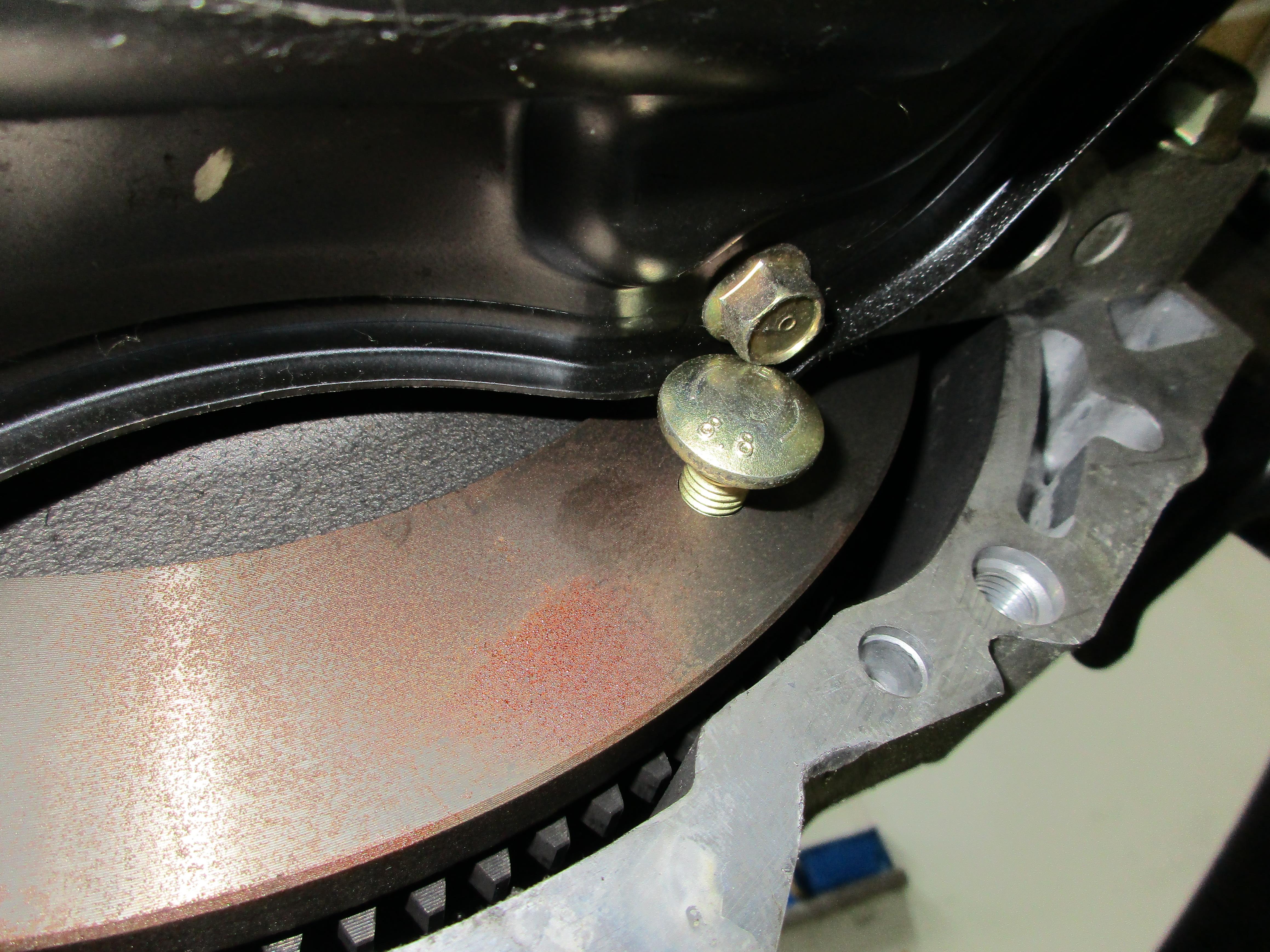

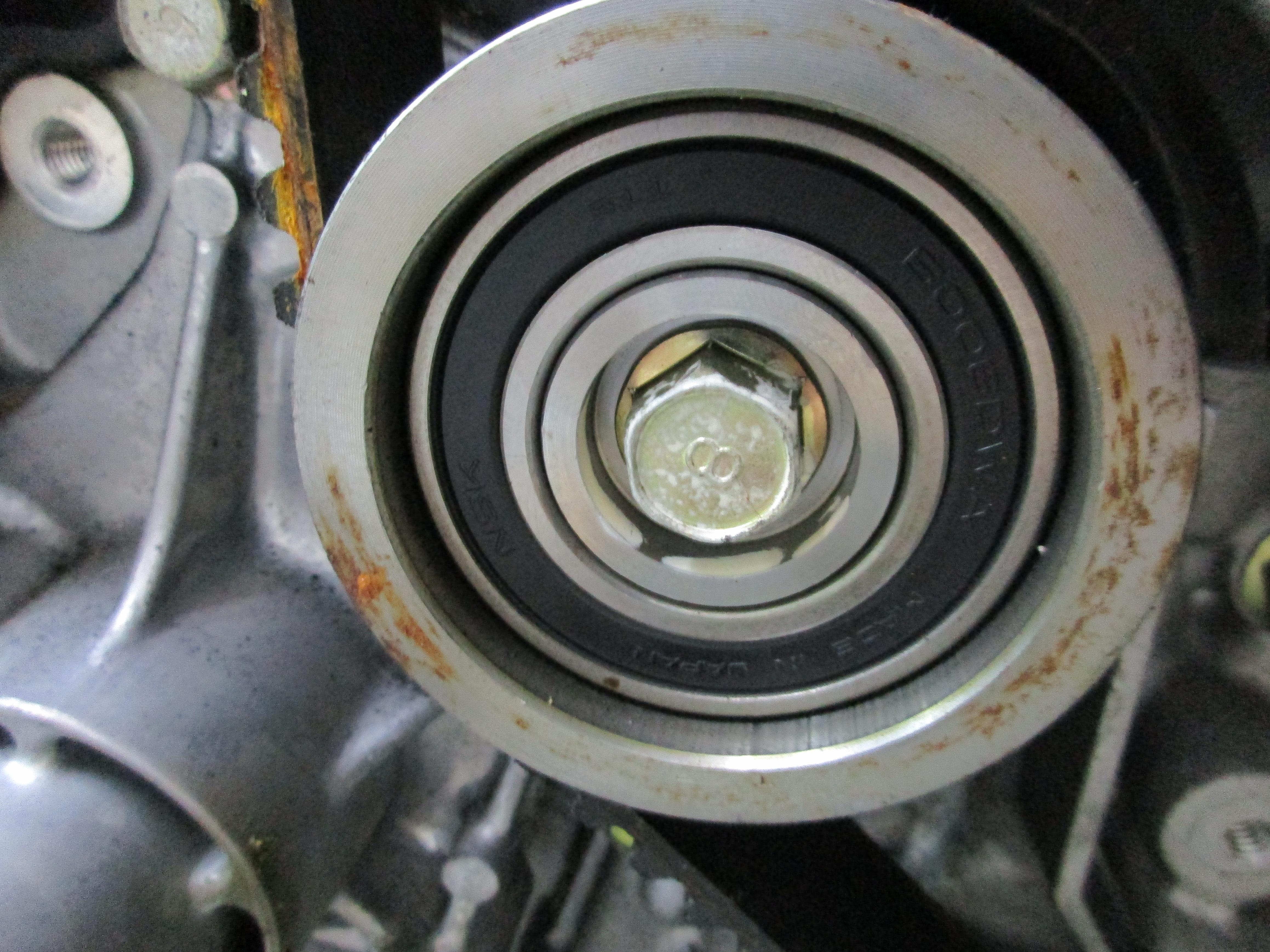

Zabieram sie za wymiane rozrządu i nie wiem jak odkręcić koło pasowe na wale korbowym, które blokuje mi obudowy ;/
Jakby to kogoś interesowało to znalazłem patent na forum Forda, mianowicie odkręcamy blaszke pod skrzynią i tam mamy dostęp do koła zamachowego, nastepnie w otwór 10mm wkładamy np śrubkę hehe i krecimy;) u mnie poszło dosć gładko, silnik nowy także...

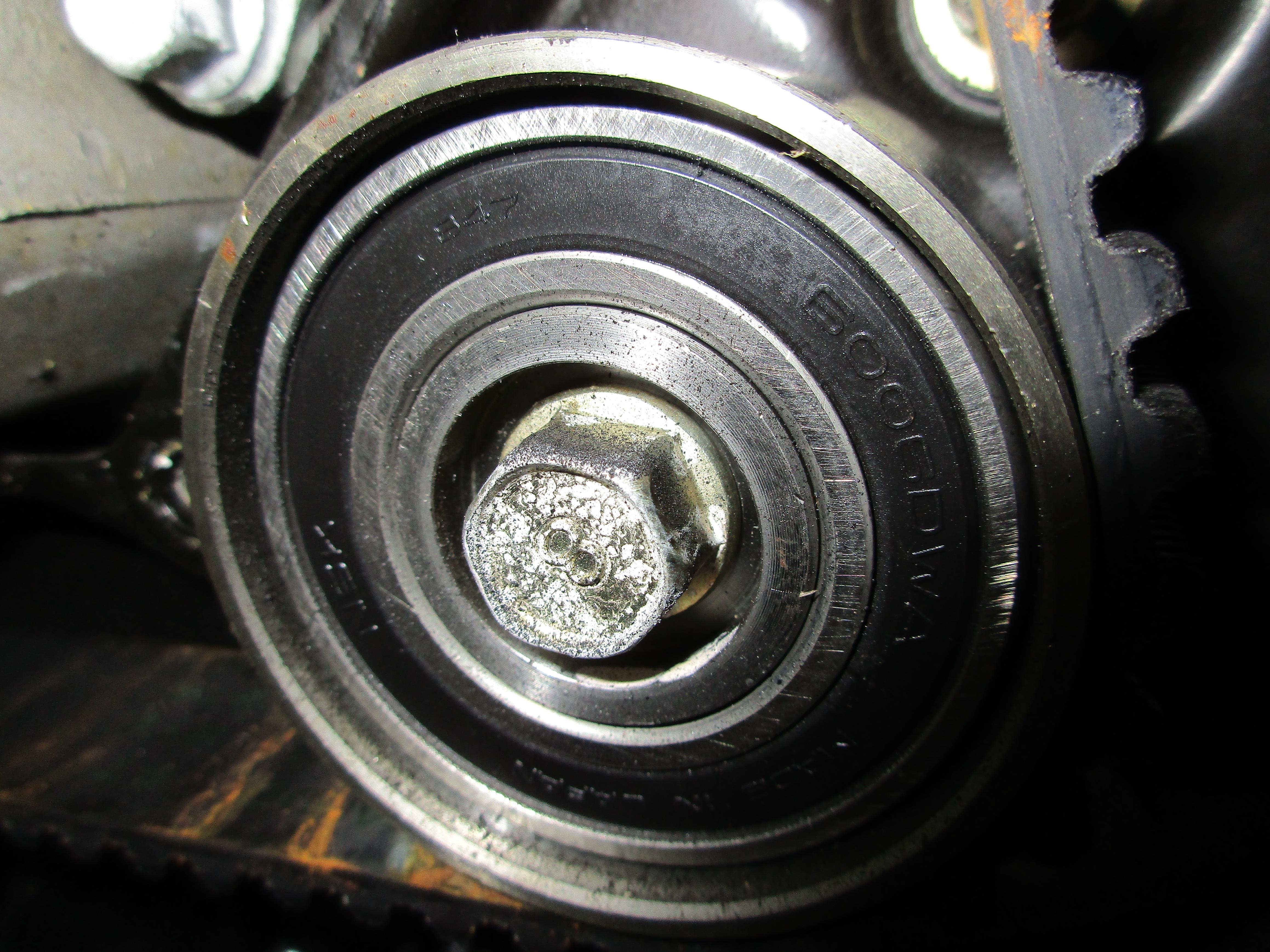

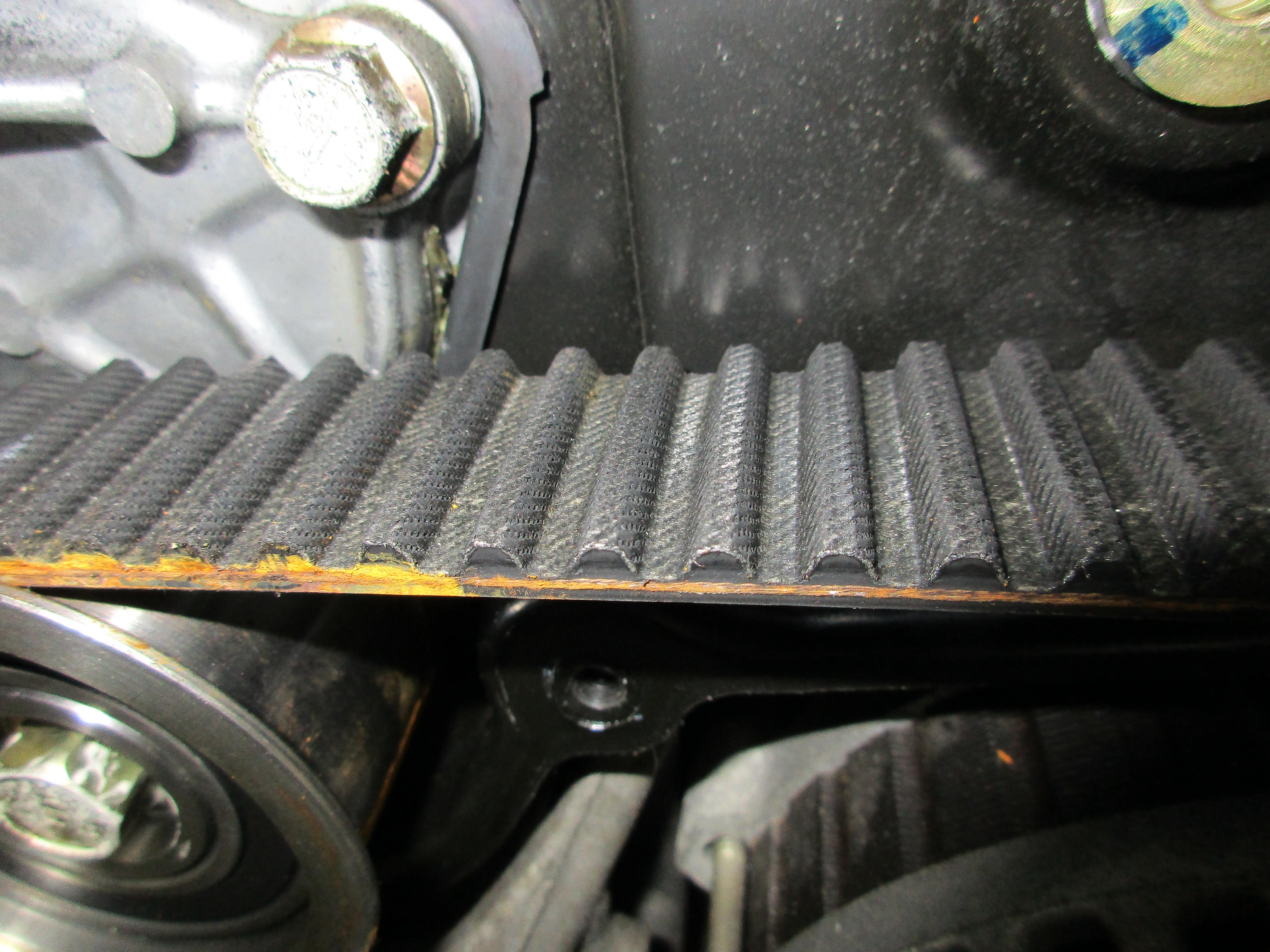

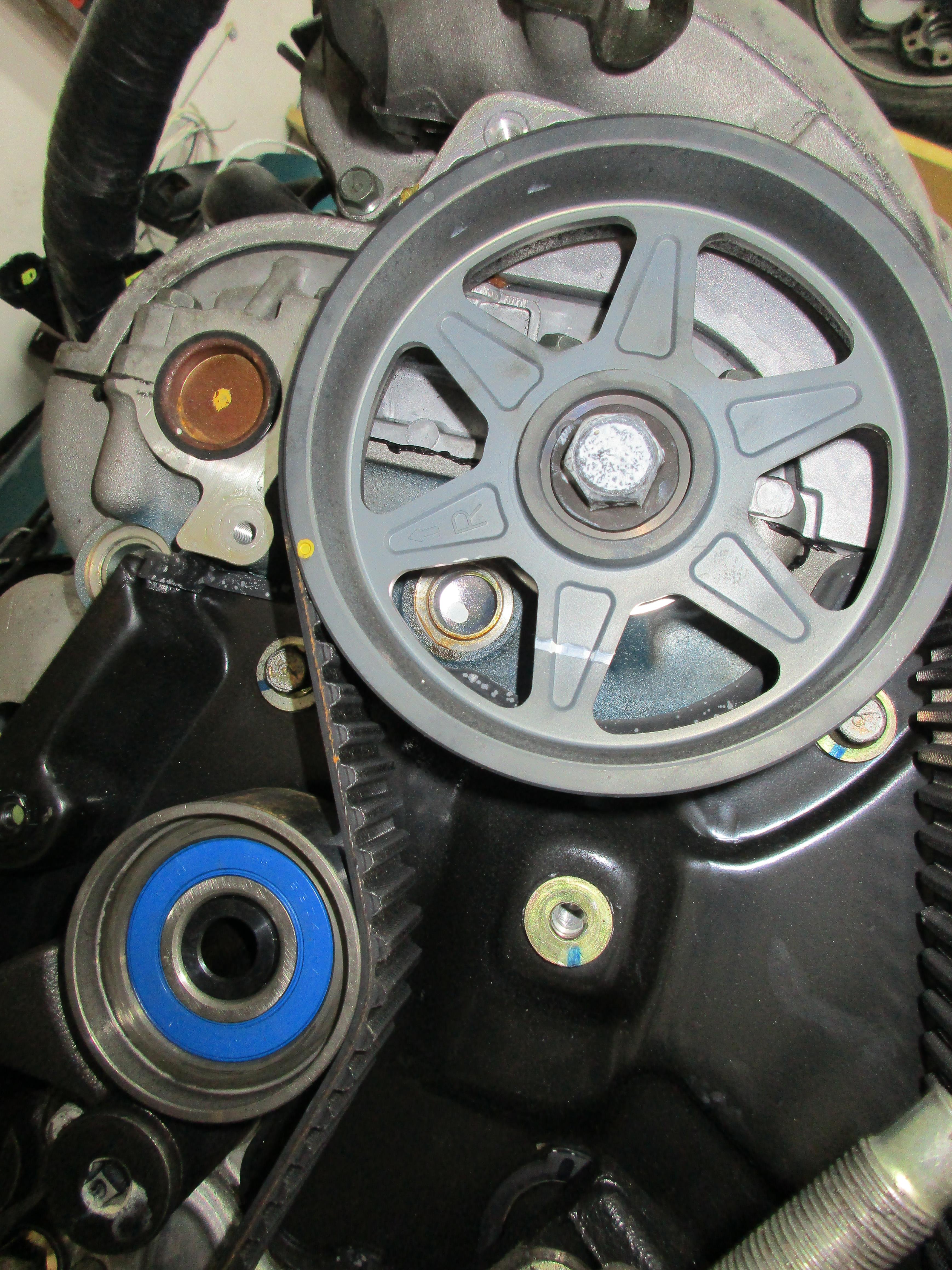

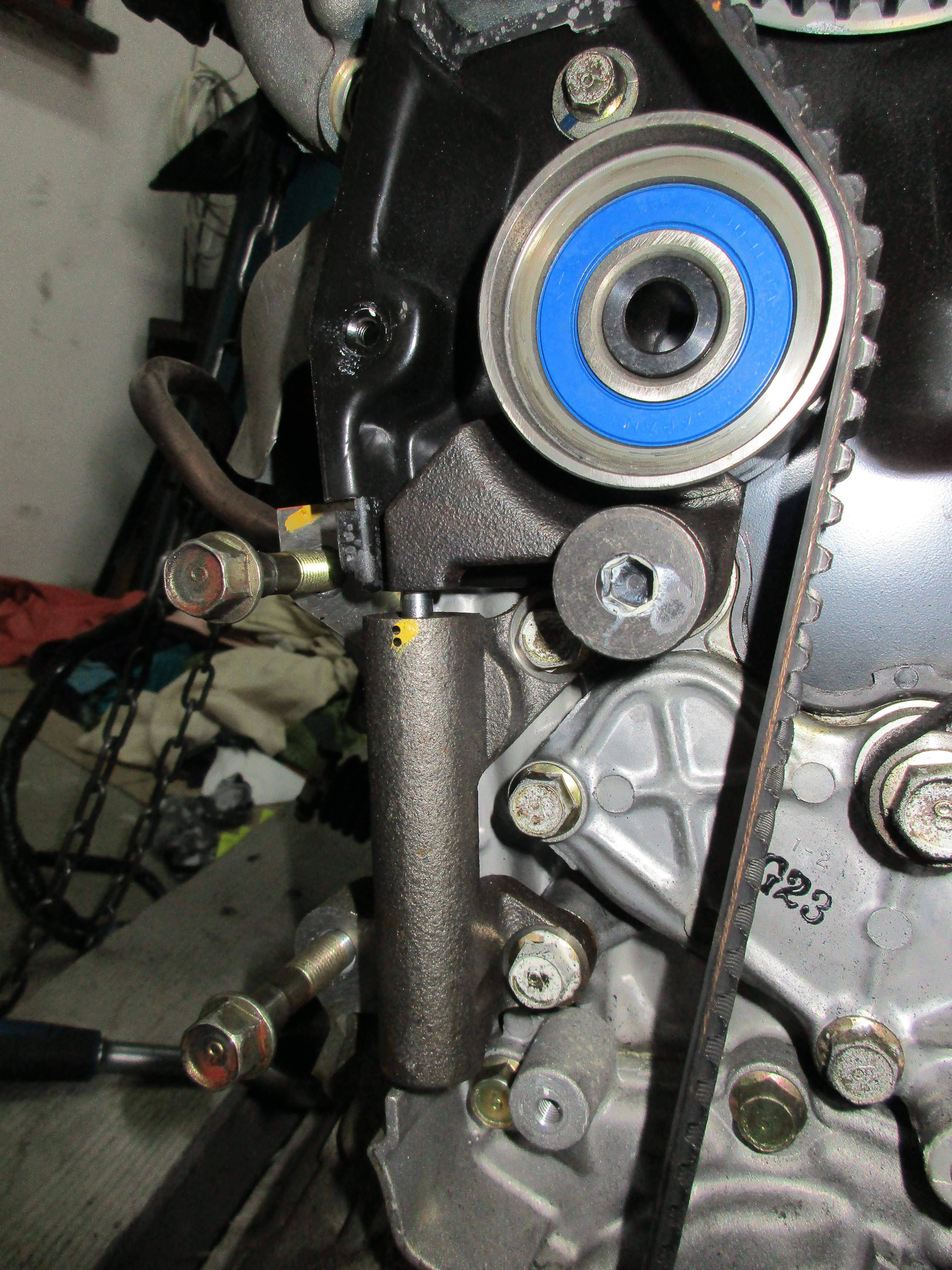

Pytanie tylko jak bardzo naciagać pasek?
Oj daaaaawno nie zaglądałem na forum aż wstyd się przyznać
ale czasu coraz mniej.. Ale wracając do tematu silniczek Ci się trafił że aż ślinka cieknie nawet jeśli to DE a nie ZE. Niestety nie pomogę co do DE i swapu bo znam się tylko na KF
Patrząc na rozrząd i stan przejechanych km to grzech wymieniać go i tam coś ruszać ale z drugiej strony długo to stało i te rdzawe naloty też o czymś świadczą. Co do samej wymiany rozrządu patrz na znaki i wszystko się złoży jak powinno. Rysunki też gdzieś na forum powinny się znaleźć. Jak znajdę chwile czasu będę śledzić temat

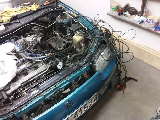

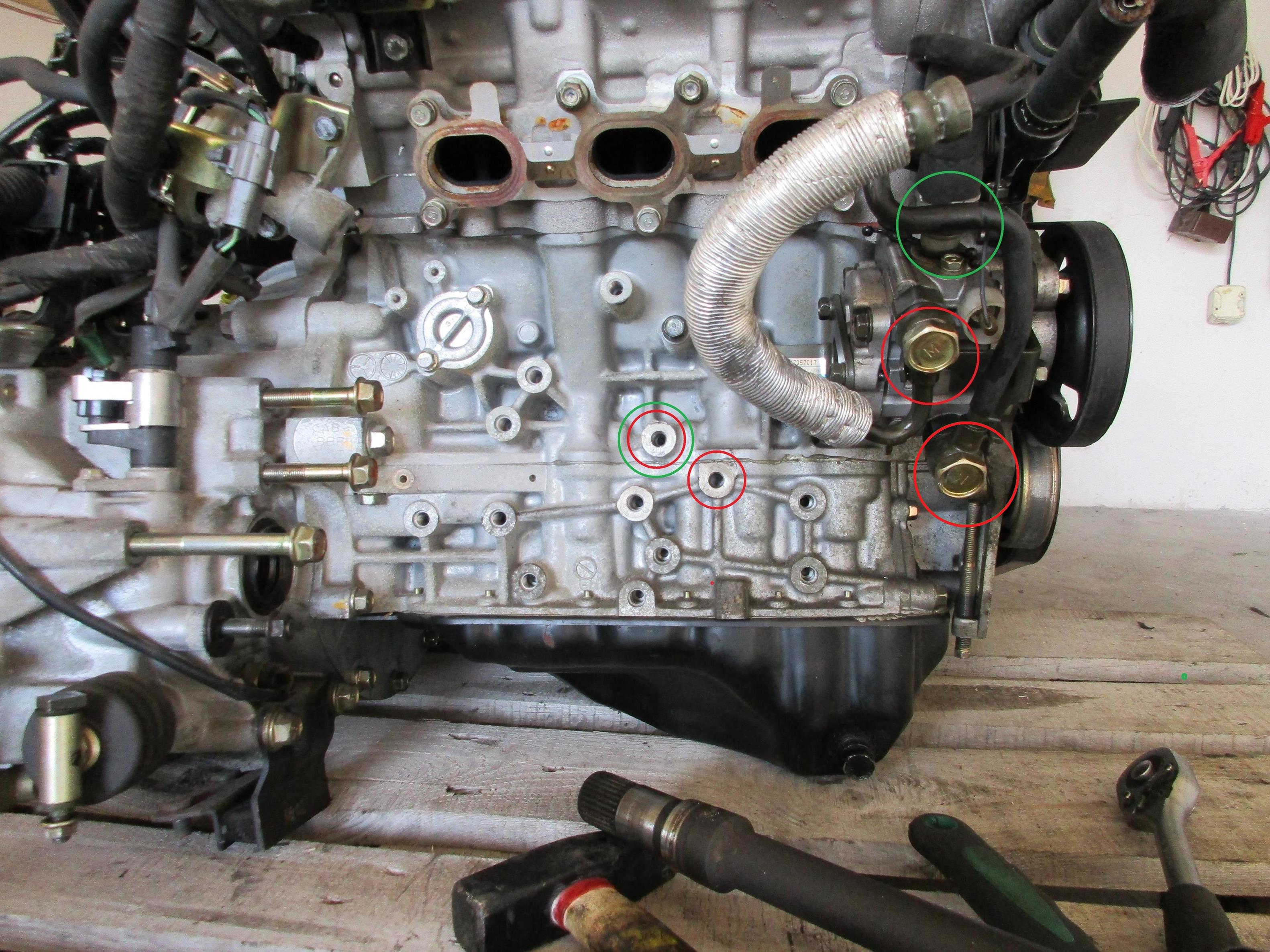

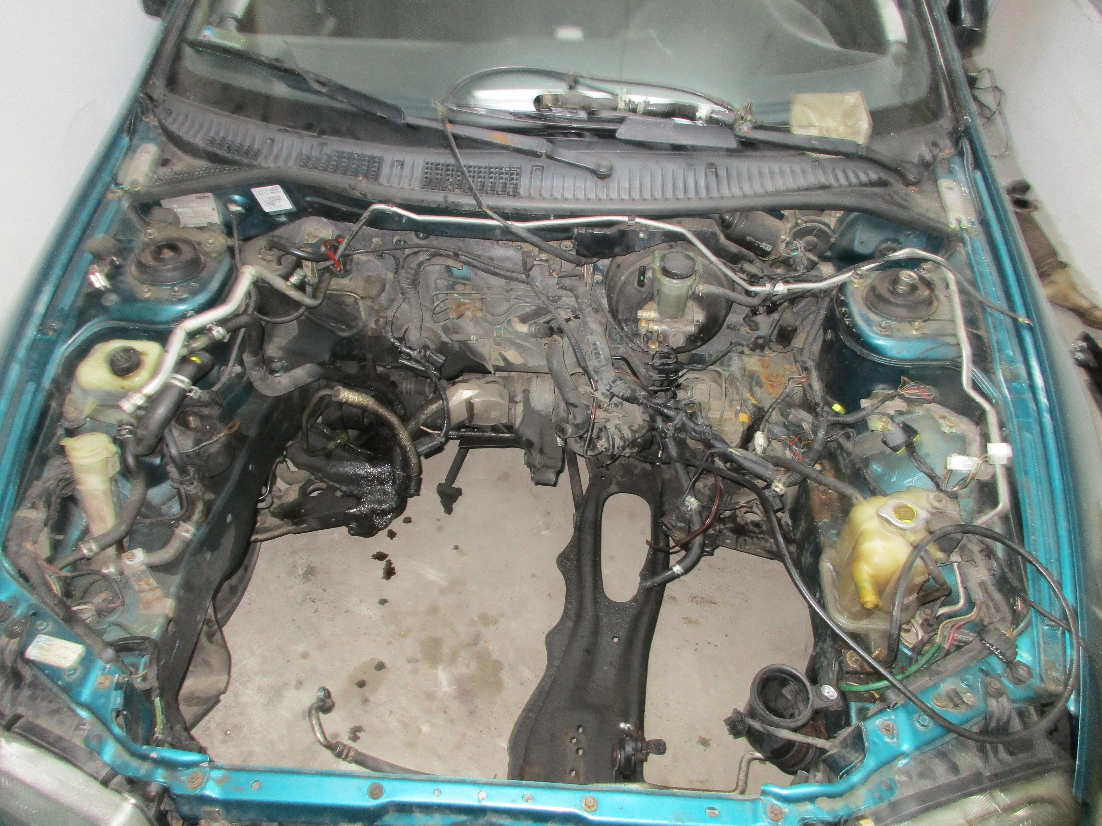

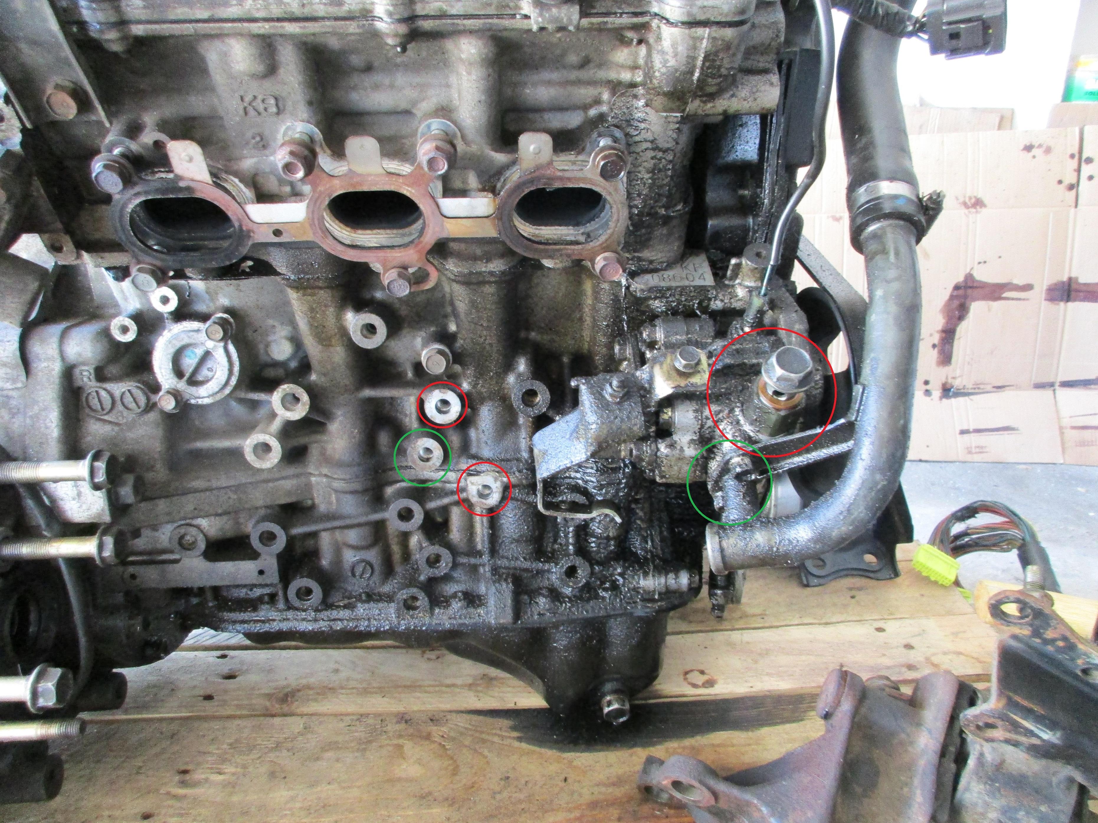

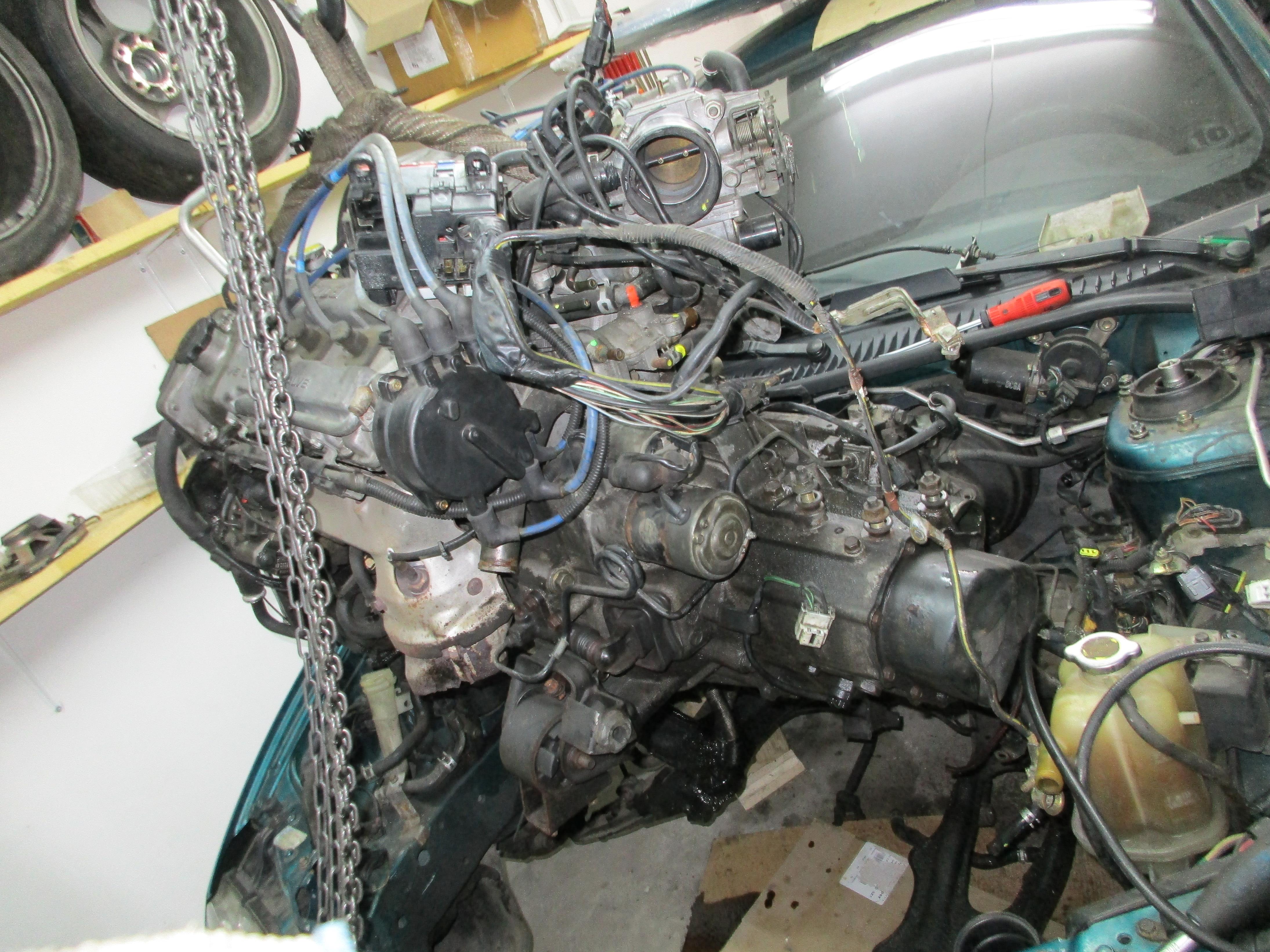

W końcu ruszyłem z przekładką... Dziś wymontowałem półosie i gaz, jutro planuje między innymi zlać płyny. Miałem to zrobić dziś... na ciepłym silniku ale niestety nie miałęm do czego ;/

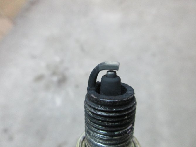

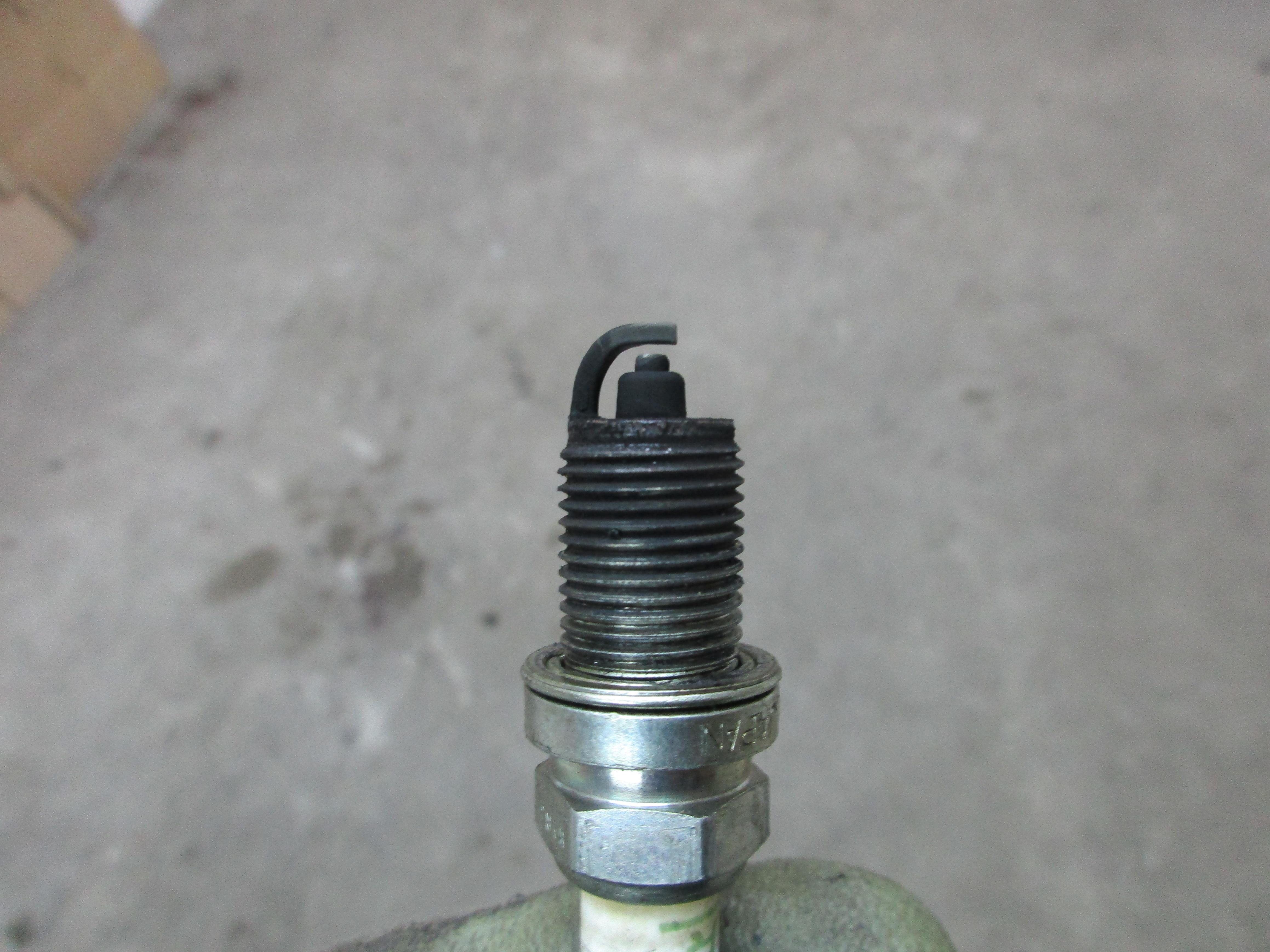

Poniżej zdjęcie oryginalnej świecy, tak w woli ciekawostki:D

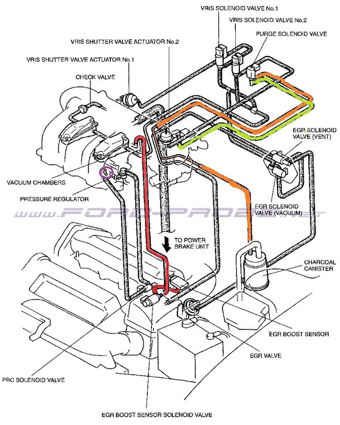

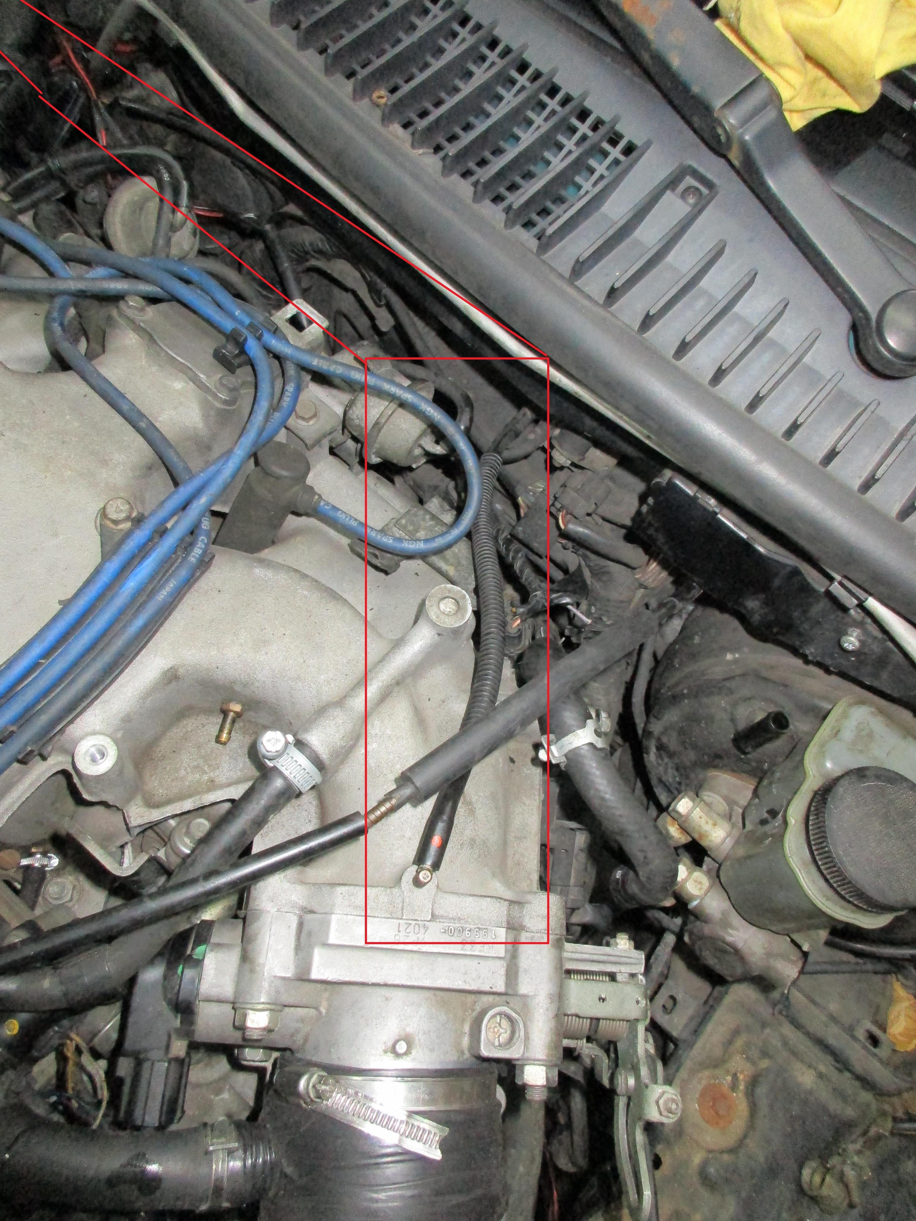

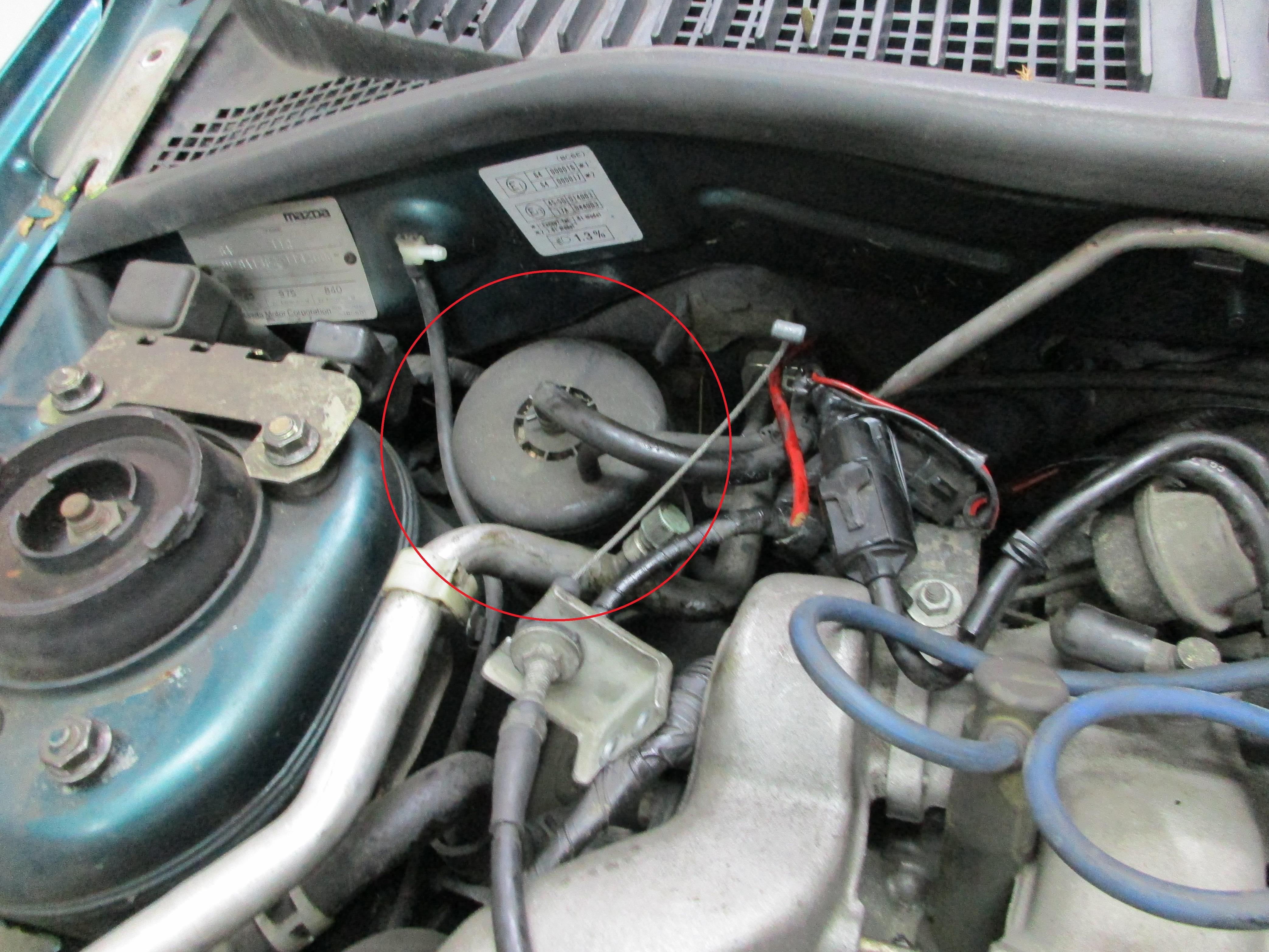

A powiedzcie mi co to je w prawym górnym rogu? idzie do niego wężyk z przepustnicy przez solenoid (elektrozawór)
Ta puszka to jakiś filtr węglowy oparów paliwa.
Ale jak to działa i na ile jest to "niezbędne" to nigdy nie zastanawiałem się

A dziękuje za odpowiedź;) Ciekaw jestem czy w Probe tez tak było, bo nie bardzo widzę żeby coś z tego nowego silnika miało wyłazić na tą puszkę. A tak w ogóle powiedzcie mi panowie czy jest możliwe żeby w probe były montowane silniki z napisem mazda na pokrywie zaworów?! Bo patrząc na serwisówke Haynes na zdjęciach jest logo FORD! i teraz obawiam się że [cenzura] założyłem wiązkę nie z tego auta co trzeba;/ a to by wiele mogło zmienić, możliwe że w 626 będzie podobna wiązka układem do KF'a w 323F...

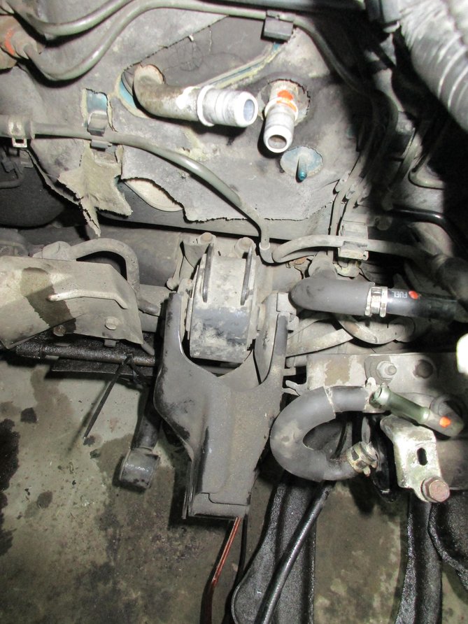

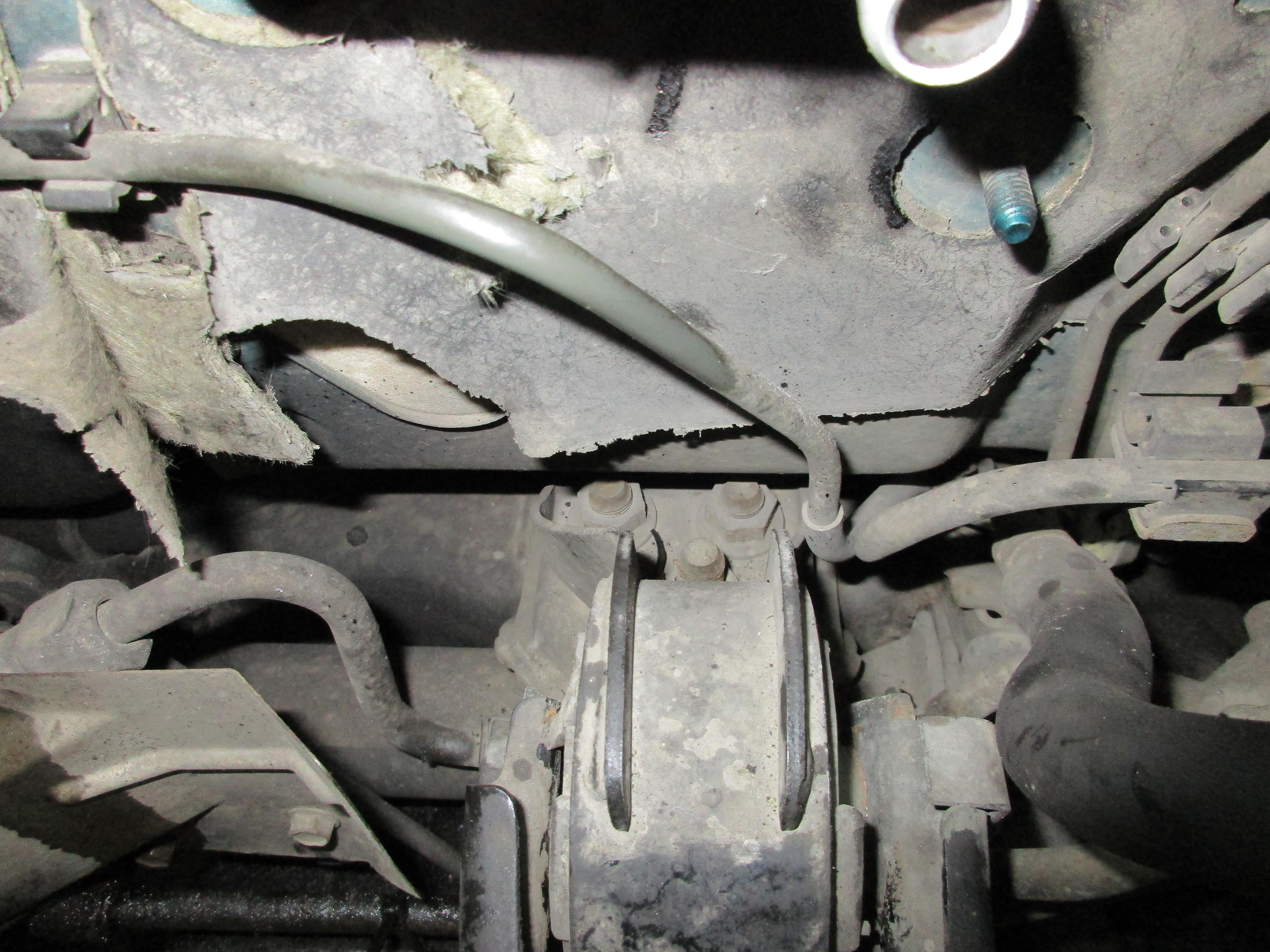

A tak nawiasem to do [cenzura] nędzy jak odkręcić tylną poduszkę?! dojście tam jest tragiczne;/

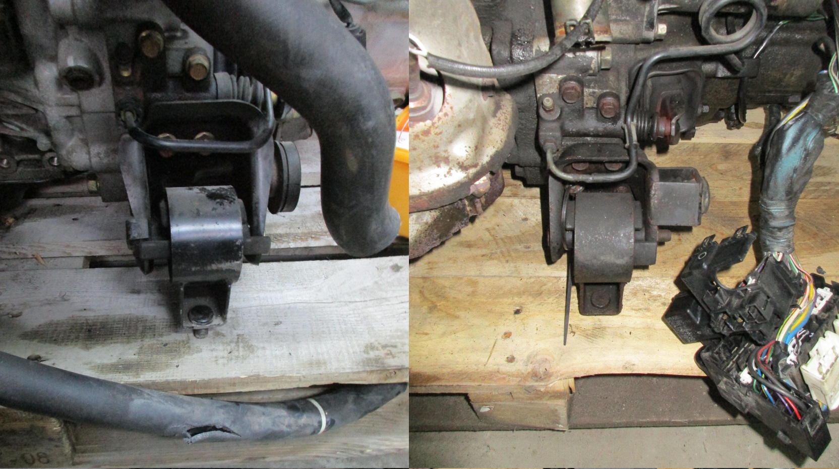

Jedyne wyjście to odkręcić most i dopiero wtedy mamy dojście do śrub...
Przednia poduszka jest nieco inna od tej w nowym i przede wszystkim na grubszych śrubach montażowych;/ Tylna z kolei jest większa, i rozstaw otworów większy... Nie wiem teraz czy przerabiać te z 2,5 czy montować na poduchach z KF'a (nowych), które są na pewno słabsze...
Wiązka na KL'u na szczęście łatwa będzie do przerobienia. Rozchodzi się o wpięcie rozrusznika i alternatora w skrzynkę z bezpiecznikami (stacyjka).

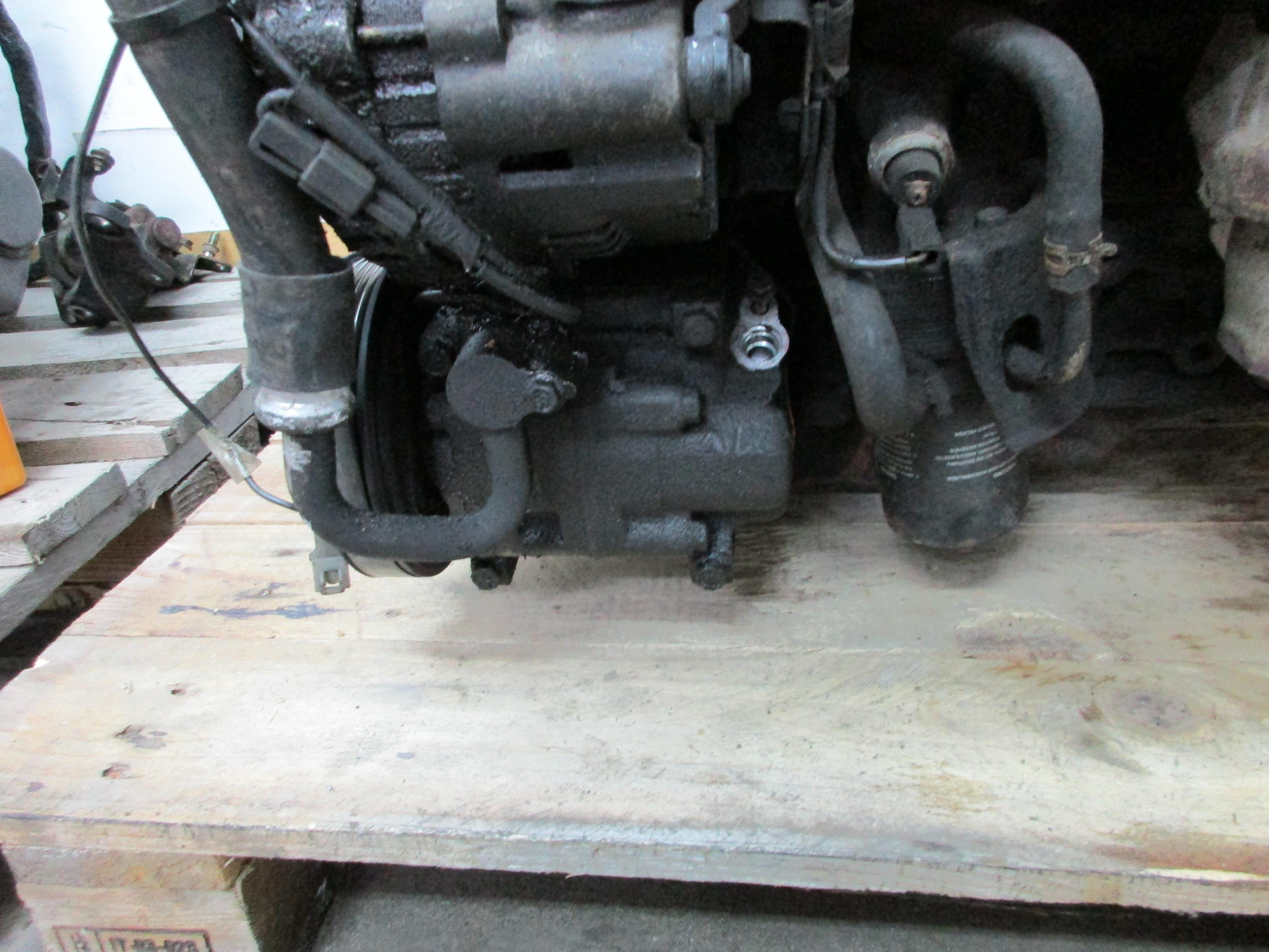

Aha taka ciekawostka, pompa, czy tam sprężarka od klimy ma przeciwny układ węży;] ciekawe czy wynika to z tego że ponoć to anglik był... tak jak ponoć z forda...
Tak ale niestety żeby tylna poduszkę wytargać musisz trawers przynajmniej opuścić na tyle żeby tam kluczem podjeść. Wiem bo wyciągałem ją kilka razy zarówno z silnikiem poza komora jak i z silnikiem w komorze (to chyba najgorsza czynność jaka miałem do czynienia w tym aucie a czeka mnie to po raz kolejny) Nie wkładaj poduszek od KF chociażby nie wiem w jakim dobrym były stanie.

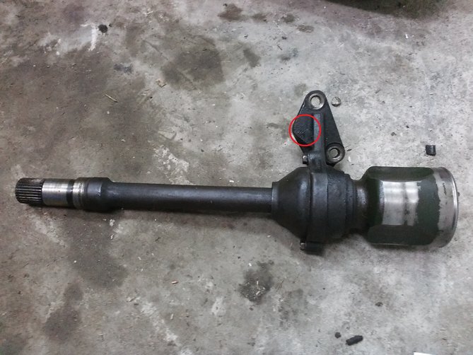

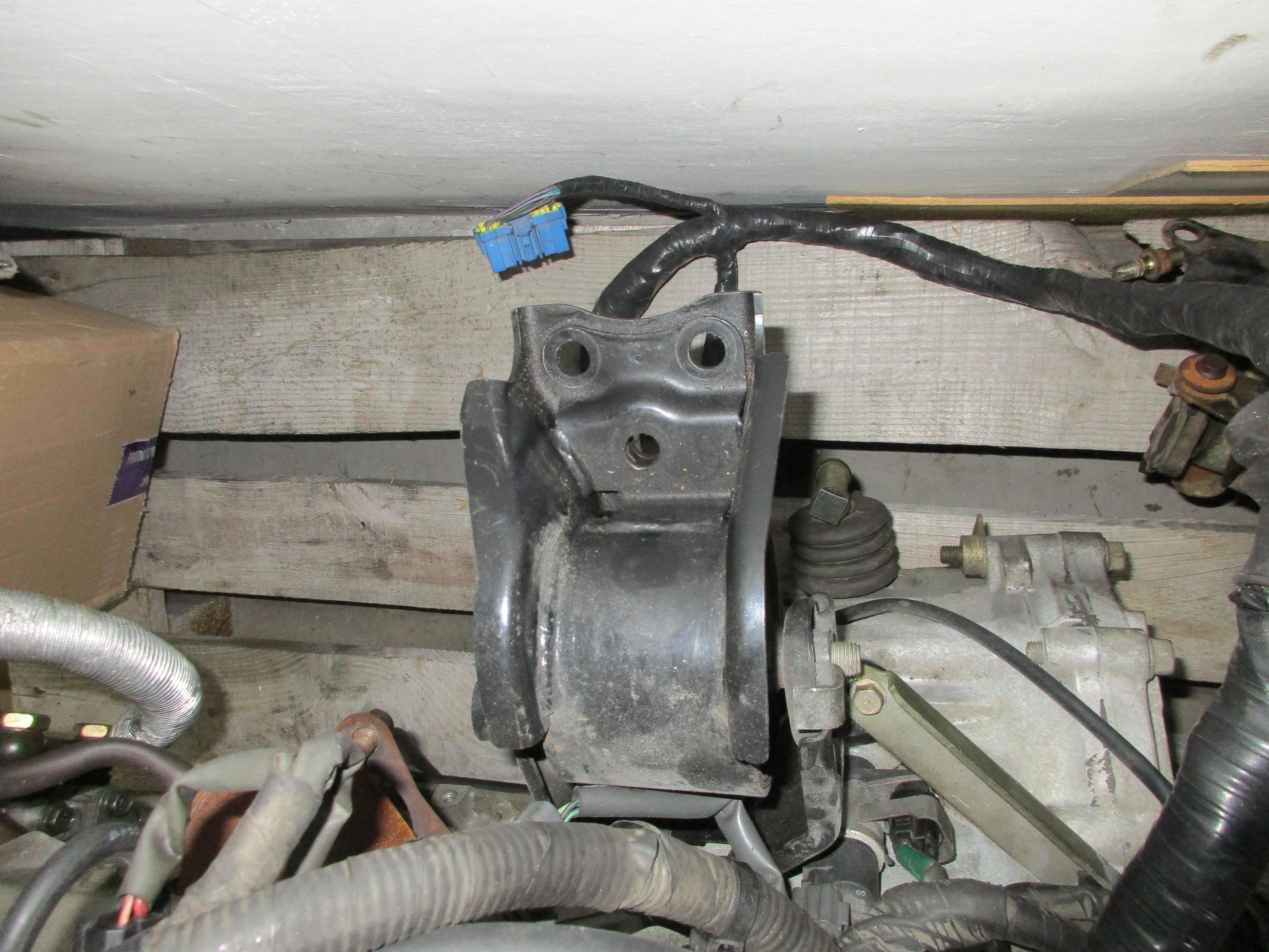

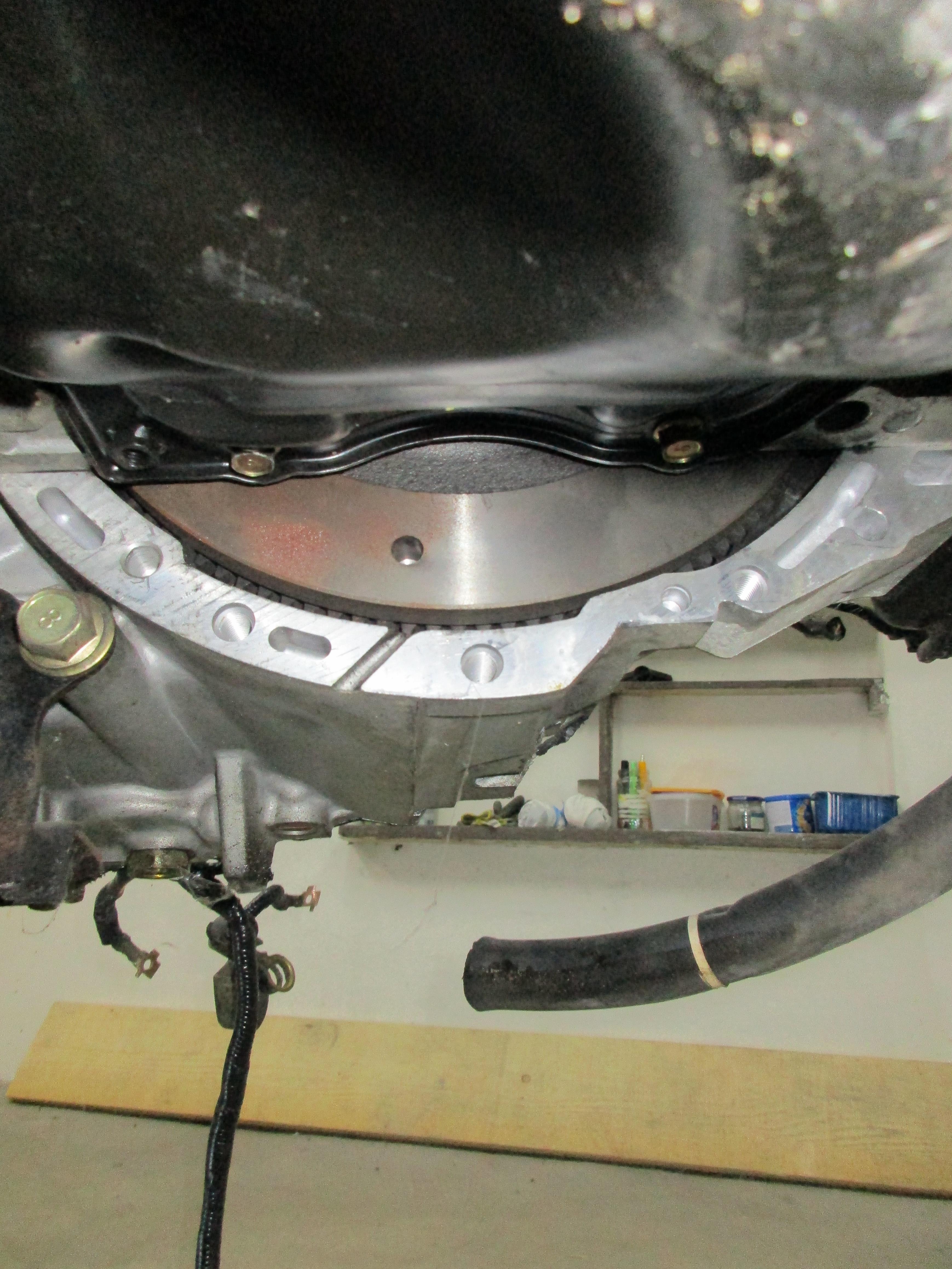

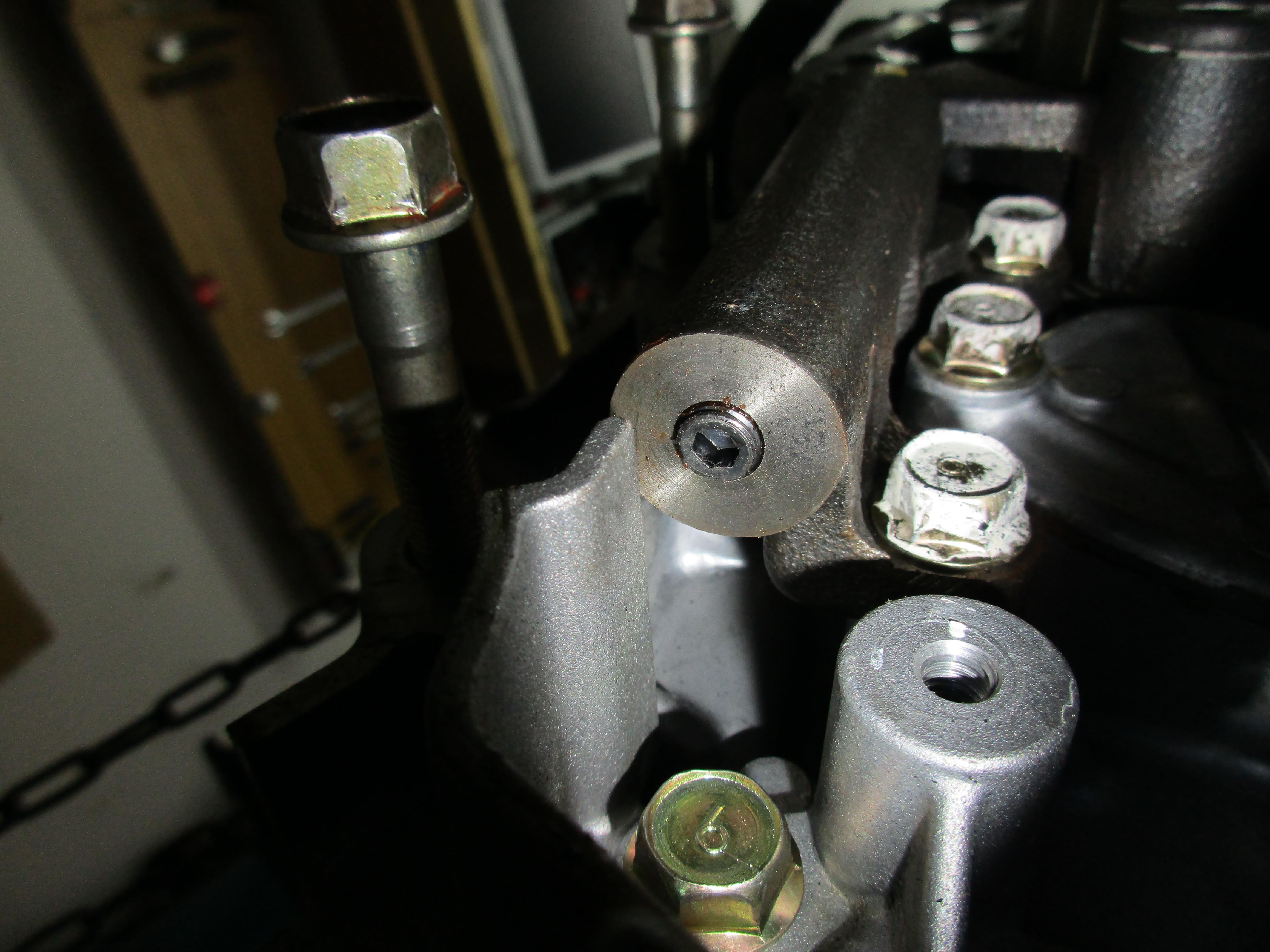

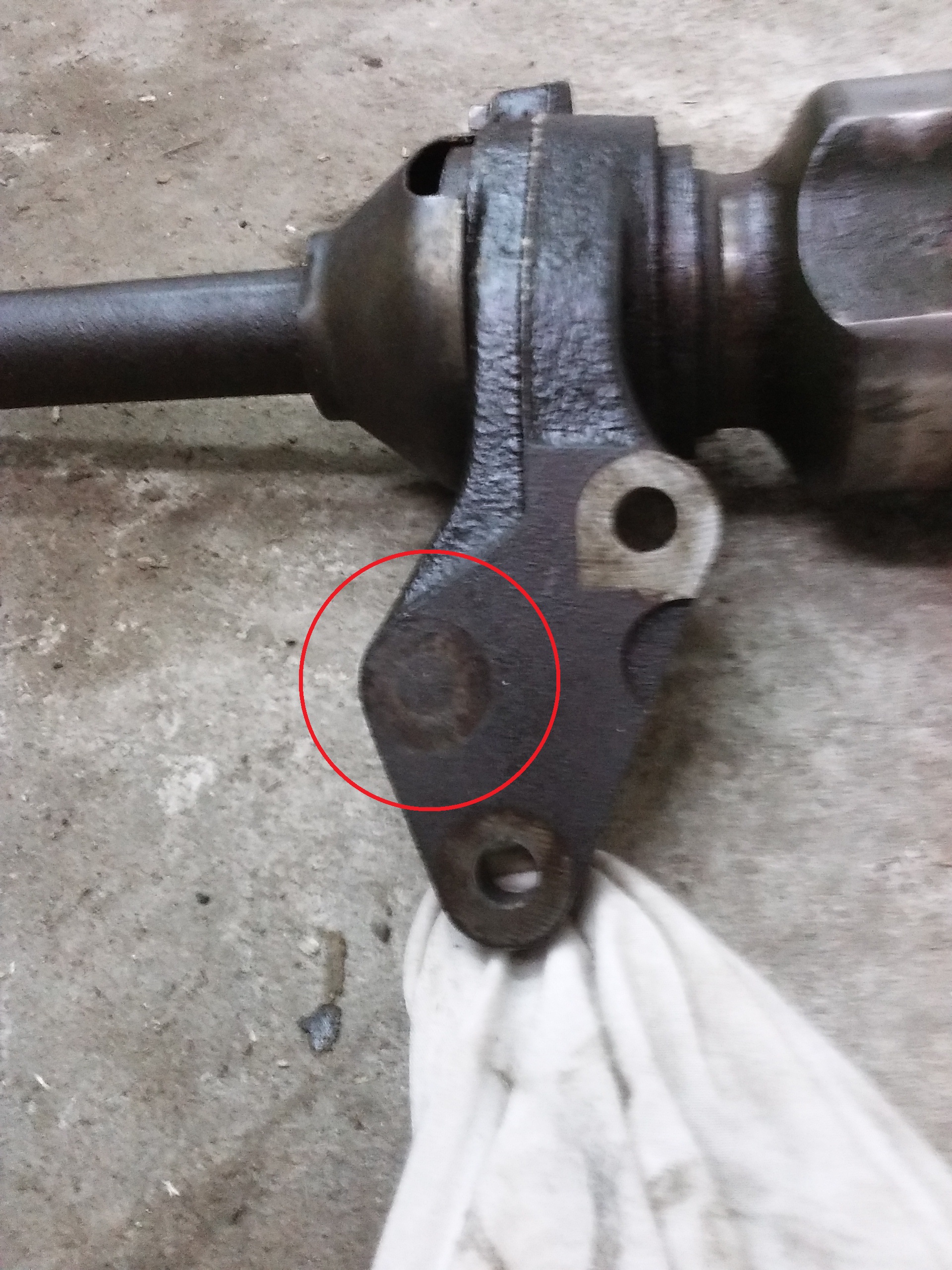

A więc tak, problem mam z półosią wewnętrzna. Mianowicie w mocowaniu podpory muszę zrobić otwór na śrubę bo brakuje jednego "oczka" w KL'u, a dodatkowe jest zaś tam gdzie widzicie na zdjęciach.
W zasadzie taka niespodzianka nie była by niczym uciążliwym gdyby nie fakt, iż po przykręceniu tejże półosi ciężko się kręci... a jak poluzuje śrubę i delikatnie poruszam to łapie moment gdzie całość jest w osi i kręci się bez większych oporów... Nie wiem z czego to może wynikać, wygląda wszystko identycznie... Robić jakieś podkładki czy coś? co by to wyosiować czy może niczemu to nie będzie szkodzić i że tak to ujmę samo się "dotrze"...?

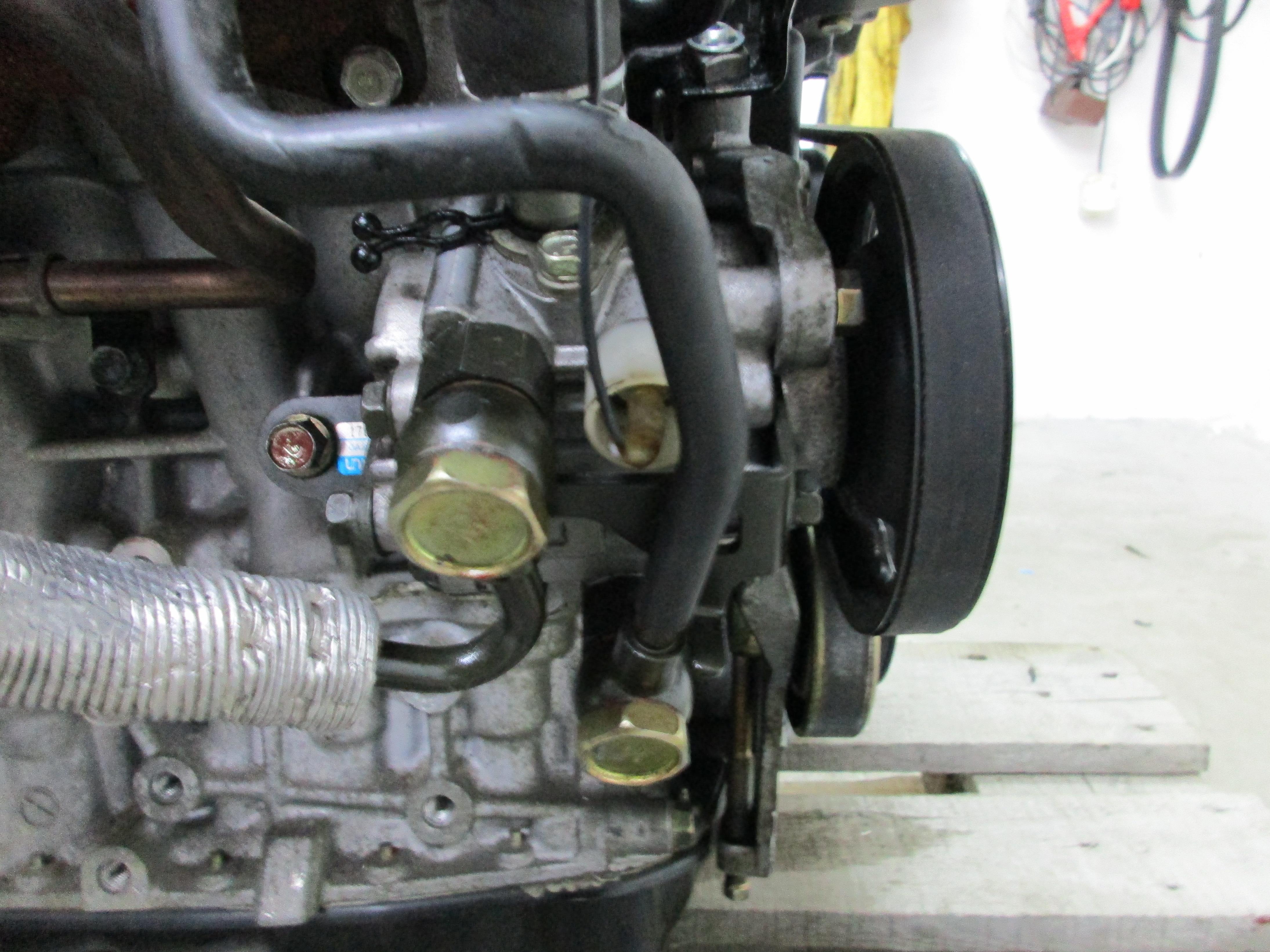

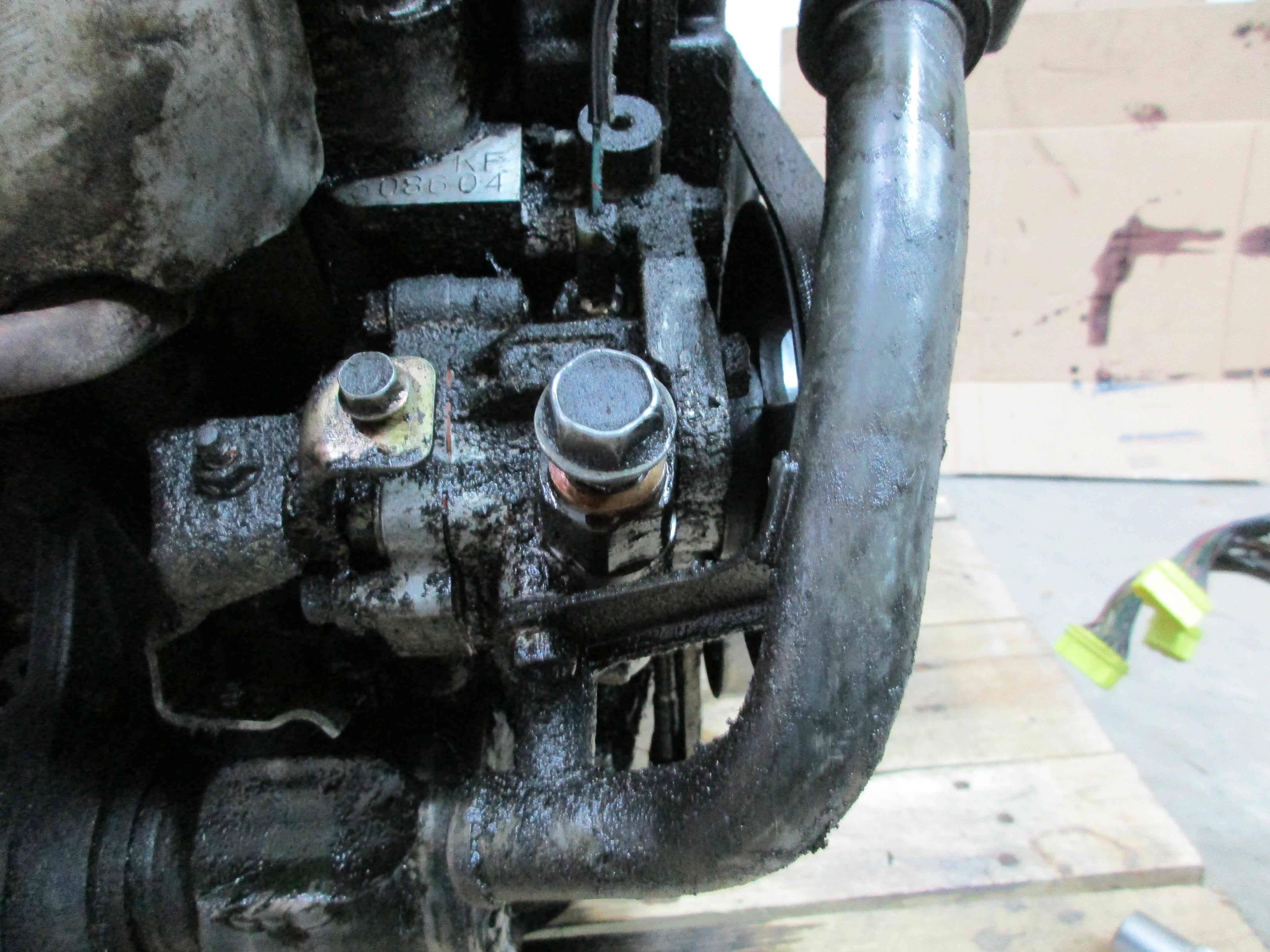

No i chyba na ta chwile ostatnie pytanie odnośnie pompy wspomagania, u mnie wychodzi jeden przewód na maglownice... a w KL'u dwa... i amba, nie wiem o co chodzi, ktoś coś? słyszałem coś o podwójnym sterowaniu wspomagania, że na postoju włącza się drugie ciśnienie co by było lżyj, ponoć to w sportowych samochodach je montowane. Ktoś coś?
(Zawsze mogę przekręcić starą, wiem o tym;] ale wolałbym tą nową:D )

Nie założysz swojej podpory półosi do starszej wersji silnika KL. Potrzebujesz podporę z 3 otworami ułożonymi w trójkąt
http://allegro.pl/polos-mazda-ford-probe-i6094035442.html tak jak na tej aukcji np. zobacz zdjęcie. W roczniku 95 było już wszystko "zunifikowane" . Takie podpory były też w 626 i Mx6 w starszych rocznikach.
Łożysko w podporze półosi to 6206 z luzem C3, a wibracje miałeś najpewniej od luźnego przegubu wewnętrznego.

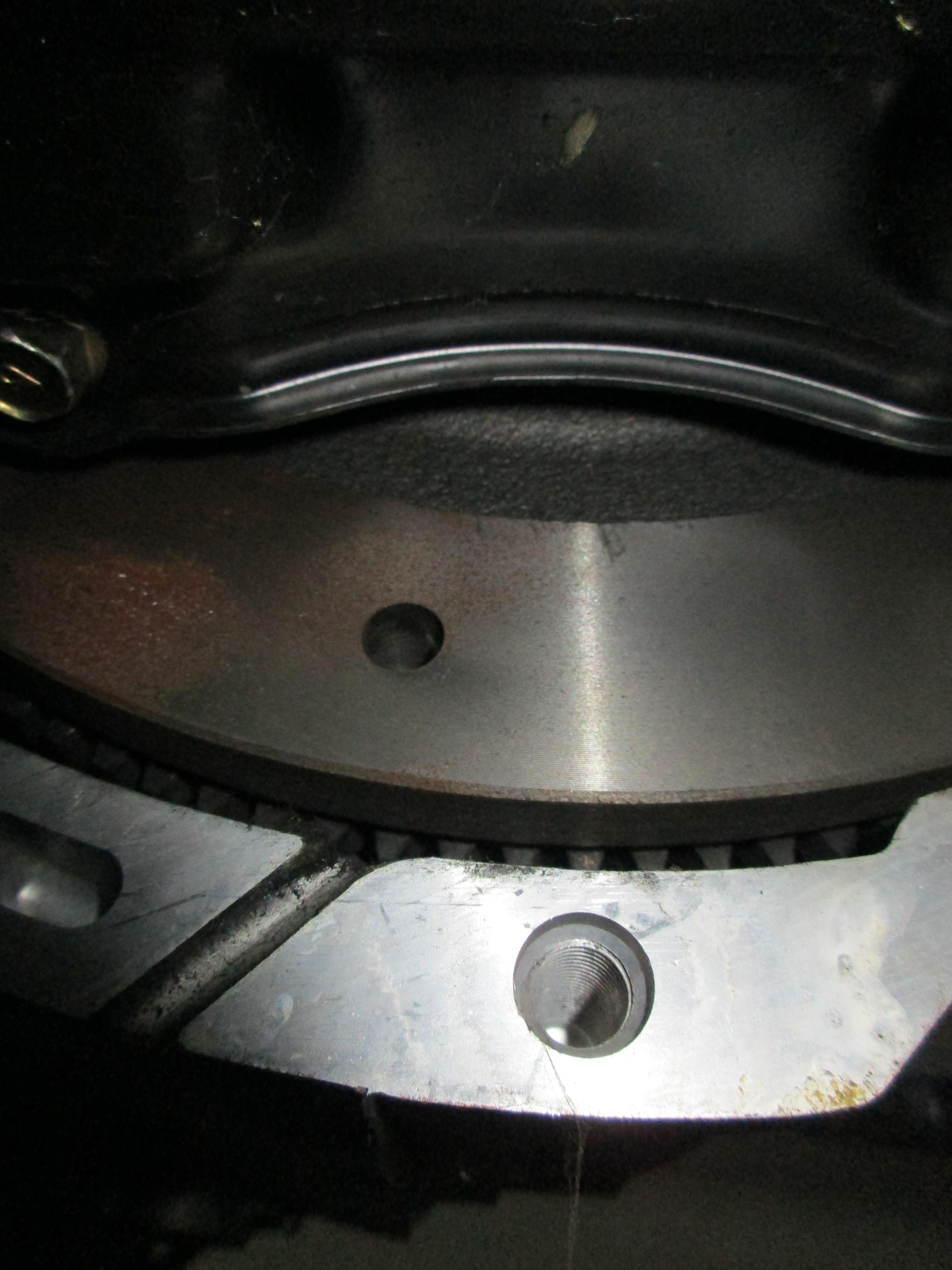

Ku zaskoczeniu panowie pasuje ta moja półoś, problem był w czym innym. Mianowicie, wbiłem luz i kręciłem obiema półosiami, a gdy pobawiłem się biegami dyfer w skrzyni musiał się ułożyć i zelżało...
Wywierciłem ten otwór, przykręciłem na dwóch śrubach i chyba było by ok ?
Faktycznie proboszczu mam na nim lekki luz, ciężko się to wymienia? próbowałem zbijać młotkiem ale nie tędy chyba droga.

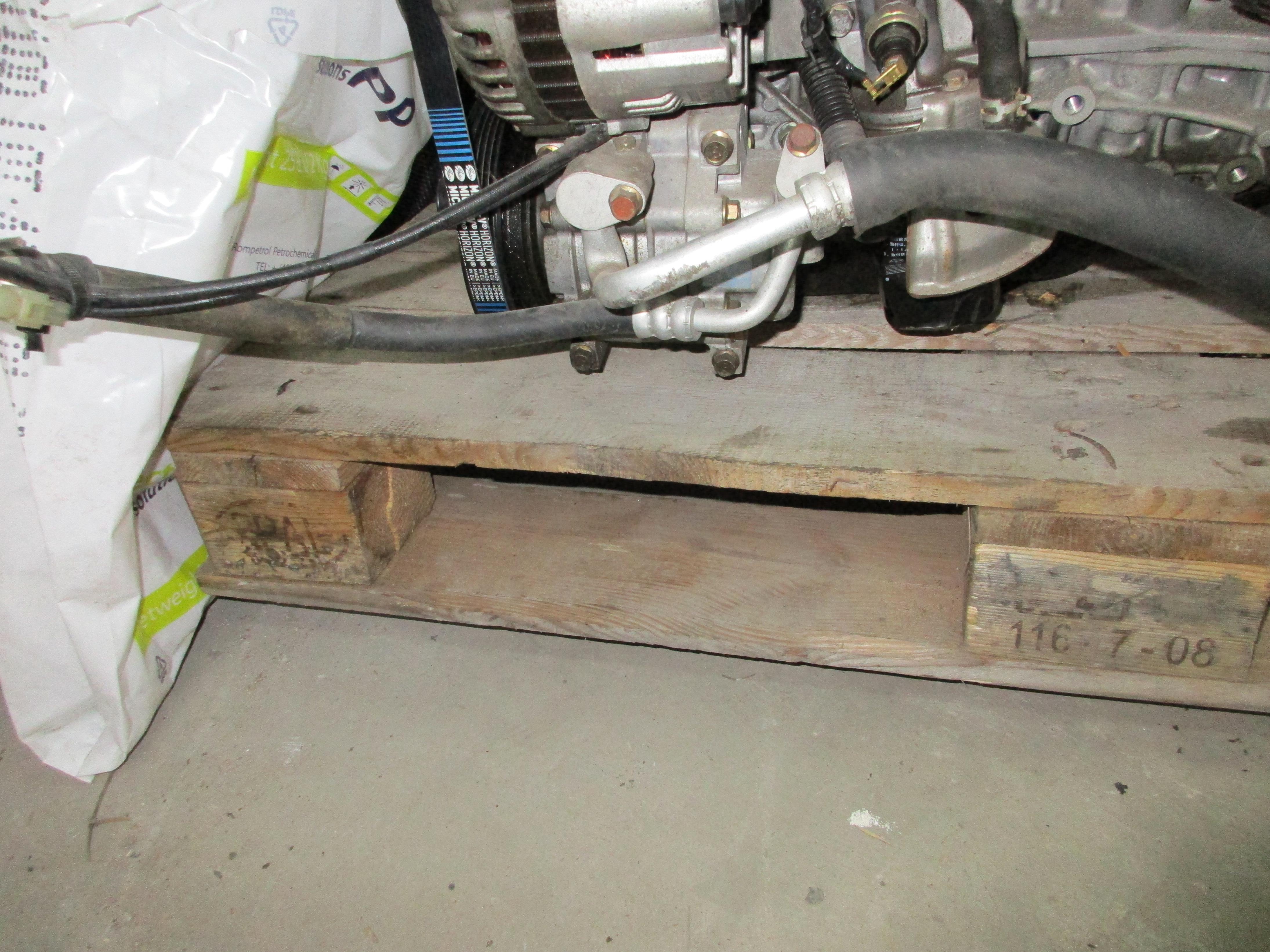

Kompresor od klimy też musiałem wymienić na stary;/ czyli z KF'a. Drobna różnica w złączach węży;/ a dokładnie średnice gniazd.

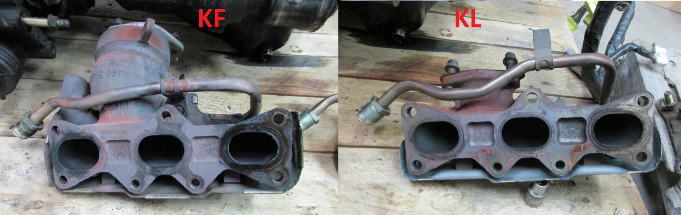

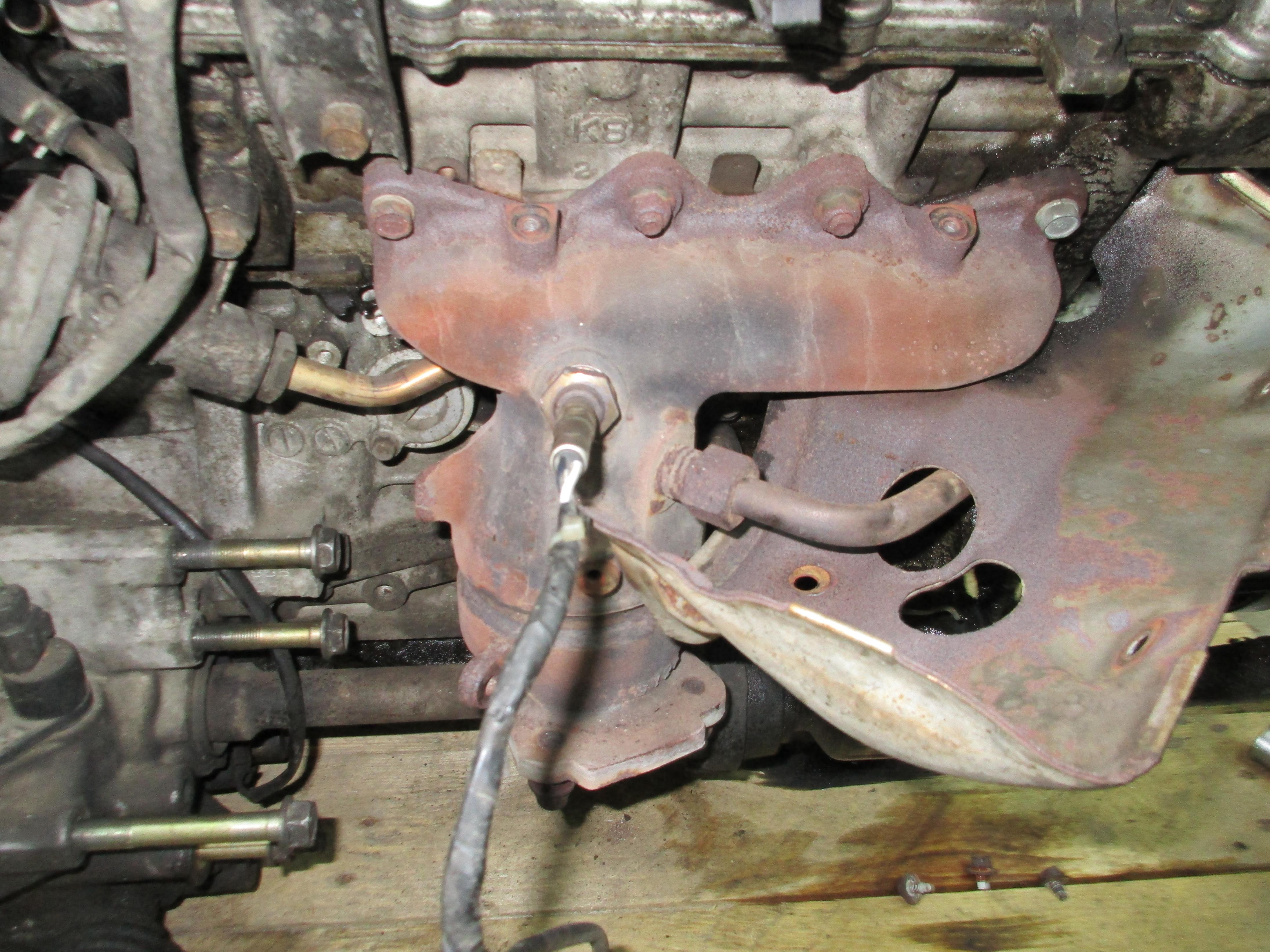

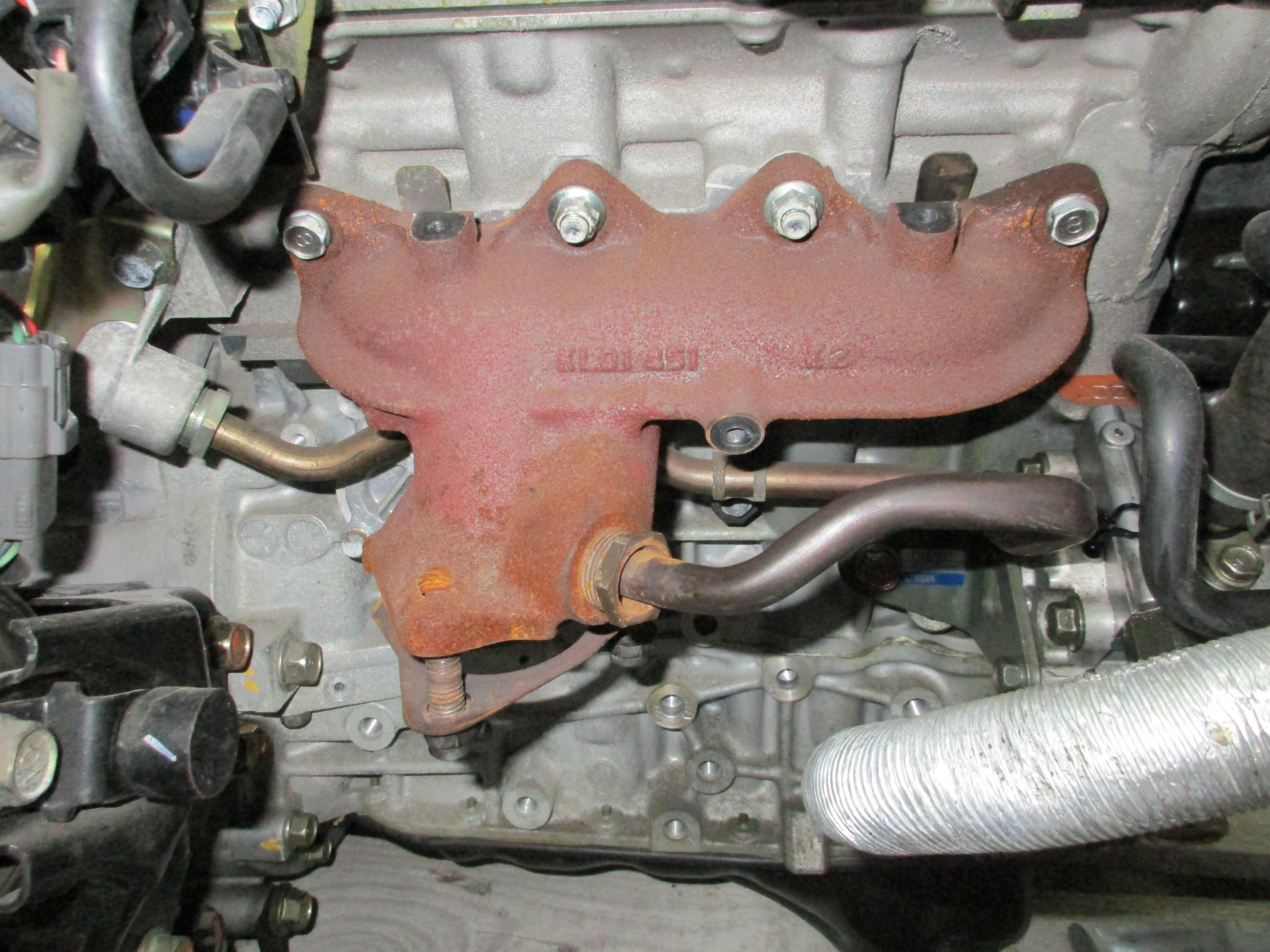

Końcówka kolektora wydechowego z KL'a nie zgrywa się z resztą . Tak więc kolektory należy przekręcić z KF'a. Jakby który nie wiedział;]

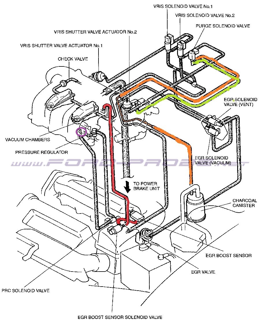

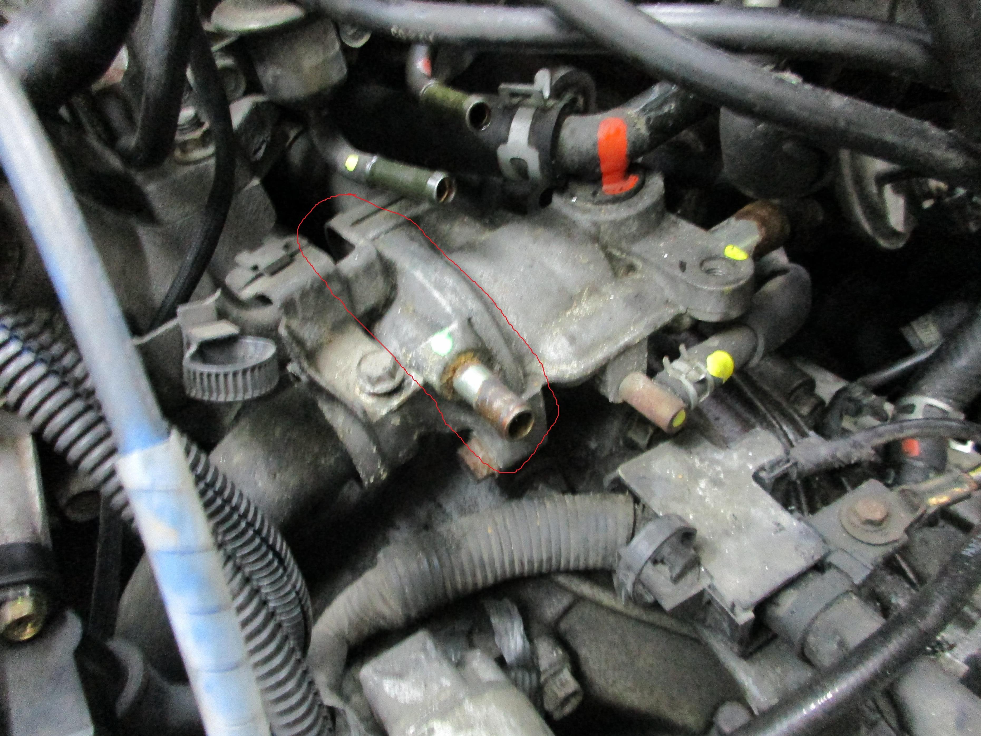

Troche wyżej pytałem o wężyk co idzie z przepustnicy na filtr węglowy oparów paliwa, W KL'u też jest taki motyw.
Schemat tyczy się silników z rocznika 1996 wzwyż. W starszych nie ma tej gałęzi na czerwono zaznaczonej;) Swoją drogą fajnie by było jakby ktoś potrafił wyjaśnić różnice;P
Gdzieś wyczytałem, że ten dzyndzel co zaznaczyłem na fioletowo to jakieś dodatkowe wspomaganie serwa od hamulców. Także należy go zaślepić jak się nie posiada takowego bajeru.
