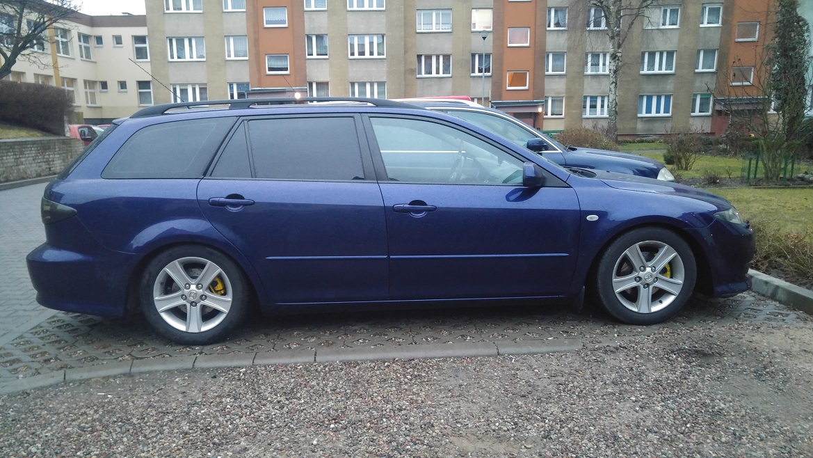

Postprzez MAYKI » 6 mar 2016, 21:09
Cały weekend pracowałem z Creanshaw'em w garażu nad moją 6.
Zrobiliśmy:
Regeneracje zacisków ( wymiana gumek czyszczenie i smarowanie prowadnic usuwanie rdzy smarowanie itd. Nie piaskowałem zacisków i nie wyciągałem tłoczków były w dobrym stanie)
Wymiana tarcz na nawiercane i nacinane Mikoda przód i tył
Wymiana klocków przód ATE tył Kashiyama made in Japan :)
Wymiana płynu hamulcowego
Wymiana sprężyn na H&R -50mm jest gleba <jupi> <jupi> <jupi>
Wszystkie śruby posmarowane smarem z Miedzią , zakonserwowaliśmy co się da by przy następnej robocie było łatwiej przy demontażu części.
Z racji tego że się nie znam to najwięcej roboty wykonał Adam dlatego Wielkie dzięki Adam <spoko>
Po zdjęciu prawej przedniej sprężyny spotkała nas mała niespodzianka którą zobaczycie na zdjęciu. Poniżej wrzucam parę fotek nie robiłem ich dużo bo to nie fotorelacja takie rzeczy już tu są na forum :)
Sprężyny kupiłem używane więc miały rdzawy nalot , wszystko wyczyściłem i pomalowałem podkładem epoksydowym a następnie czarną farbą podkładową.

A tak wygląda po robocie :)

Postprzez Yoki » 6 mar 2016, 21:18
Piękna sprawa, tylko trzeba uczyć się trochę jeździć po nowemu. Te sprężyny w M coś lubią pękać.

Postprzez dejneks » 6 mar 2016, 21:21
pięknie siadła ;) ale że kierunki takie jasne? :P

Postprzez Yoki » 6 mar 2016, 21:26
Nie u mnie akurat w porządku tylko wkoło słyszałem ostatnio o wielu przypadkach ale to raczej w starszych wersjach M.

Postprzez deejay27 » 6 mar 2016, 21:28
Ze sprężyną ciekawa sytuacja ,ważne że już wymieniona . Na nowych ładnie siadła , jak wpadnie letnie koło będzie malina.

Postprzez rafałmazda » 6 mar 2016, 21:59
poważnie sprężyny były aż -50mm? :| bo odległość między oponą a nadkolem wygląda jak u mnie przy eibachach -30mm :P chyba że też mam -50 hahaha
