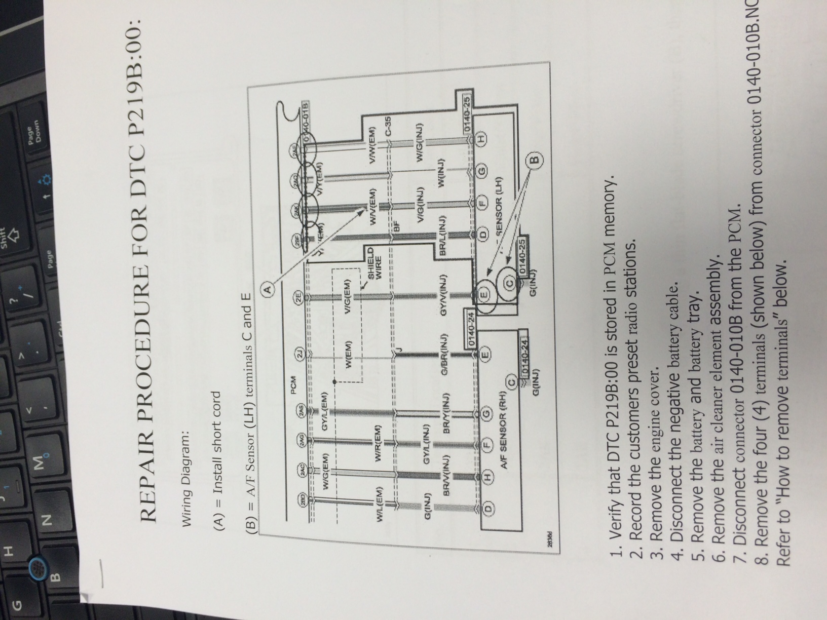

Gazownik odsyla mnie do mazy – mowi ze to blad wewnetrzny Mazdy. Nawet mi podeslal cala REPAIR PROCEDURE FOR DTC P219B:00 . Serwis Mazdy nie slyszal o tym..
drażni mnie ta kontrolka, bo sie boje, ze jak sie pojawi powazny blad, nie bede o tym wiedzial.
Czy ktos moze cos doradzic / pomoc ?
