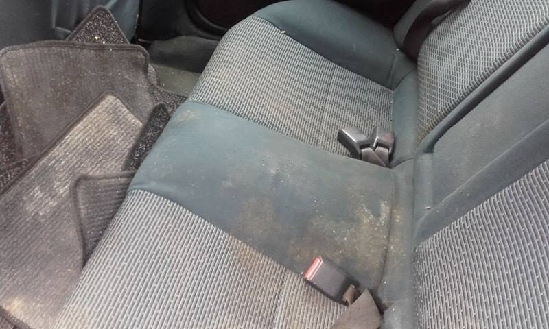

Postprzez eryczowski » 22 lut 2016, 17:26
Tak wyglada mazda.

Postprzez Marek 161BD081 » 22 lut 2016, 22:55
Kolego eryczowski – na Forum panuje zasada (jak to napisane było wcześniej!) że "jeden problem jeden temat". Nie łączymy różnych problemów w jednym temacie bo dyskusja później jest mało przejrzysta.
Wyjątek tutaj stanowią tematu w Dziale "Nasze Mazdy" – tam możesz dyskutować o swoim autku długo i namiętnie ;)
Jeśli chodzi o kwestię opłacalności remontu auta to dyskusje taka najprościej było zacząć w Dziale "Motorozmowy" (gdzie go na razie przenoszę) a nie w działach technicznych. Swoją drogą jak dostałeś auto gratis to raczej mało kto się pozbywa ot tak auta w dobrym stanie.
Remont silnika można zrobić (jak znam życie to na 95% pierścienie też są do wymiany), tapicerkę wyprać, błotniki pogięte wymienić ale to ty sam będziesz na to wydawał pieniążki i nikt z nas tego za ciebie nie zrobi.
Moim zdaniem jeśli zależy ci na autku to jednak reanimuj bo w takim stanie to wielkich pieniążków nie weźmiesz.
