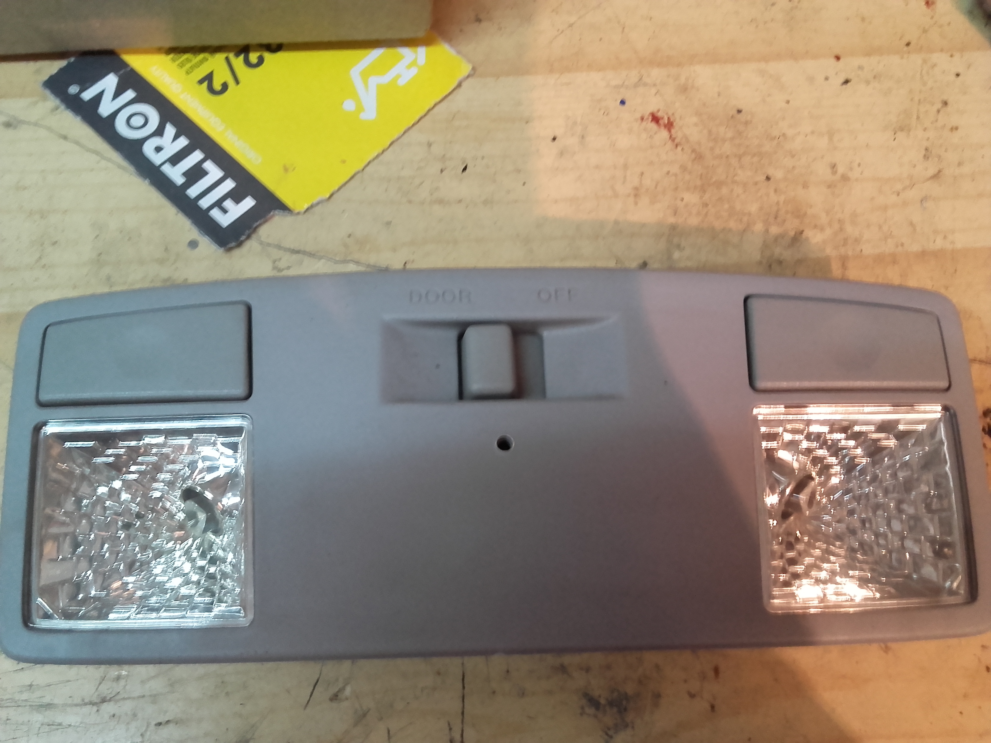

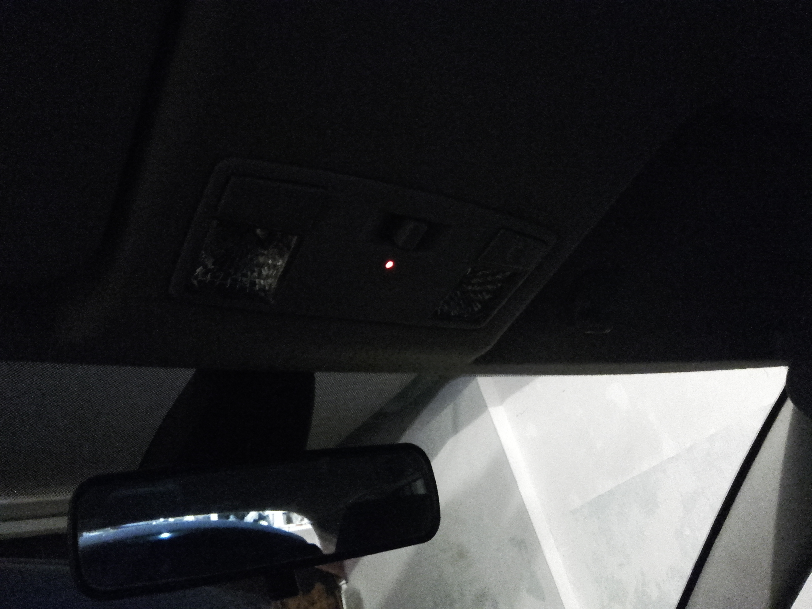

Ostatnio wzięło mnie natchnienie i zabrałem się za wymianę podświetlenia wnętrza na LED. Żeby nie było zbyt prosto zmodziłem coś, co zaczerpnąłem z Insignii – mała, czerwona dioda w lampce, która nocą daje bardzo delikatną poświatę we wnętrzu. Jako, że w kostce lampki jest stały +, co nie byłoby zbyt dobrym rozwiązaniem, prąd pożyczyłem z zasilenia modułu czujnika zmierzchu/deszczu i tym sposobem led zapala się dopiero po załączeniu zapłonu.
Wkleiłem też w końcu wspominane wcześniej zaślepki relignów. Przy okazji widać, w jakim stanie jest lakier i jak wiele pracy czeka przy planowanej wiosną korekcie...

Postprzez dicon » 16 lut 2016, 13:01
O, widzę coś ruszyło w temacie :D
Chciałem coś podobnego zrobić do tej diody w suficie.

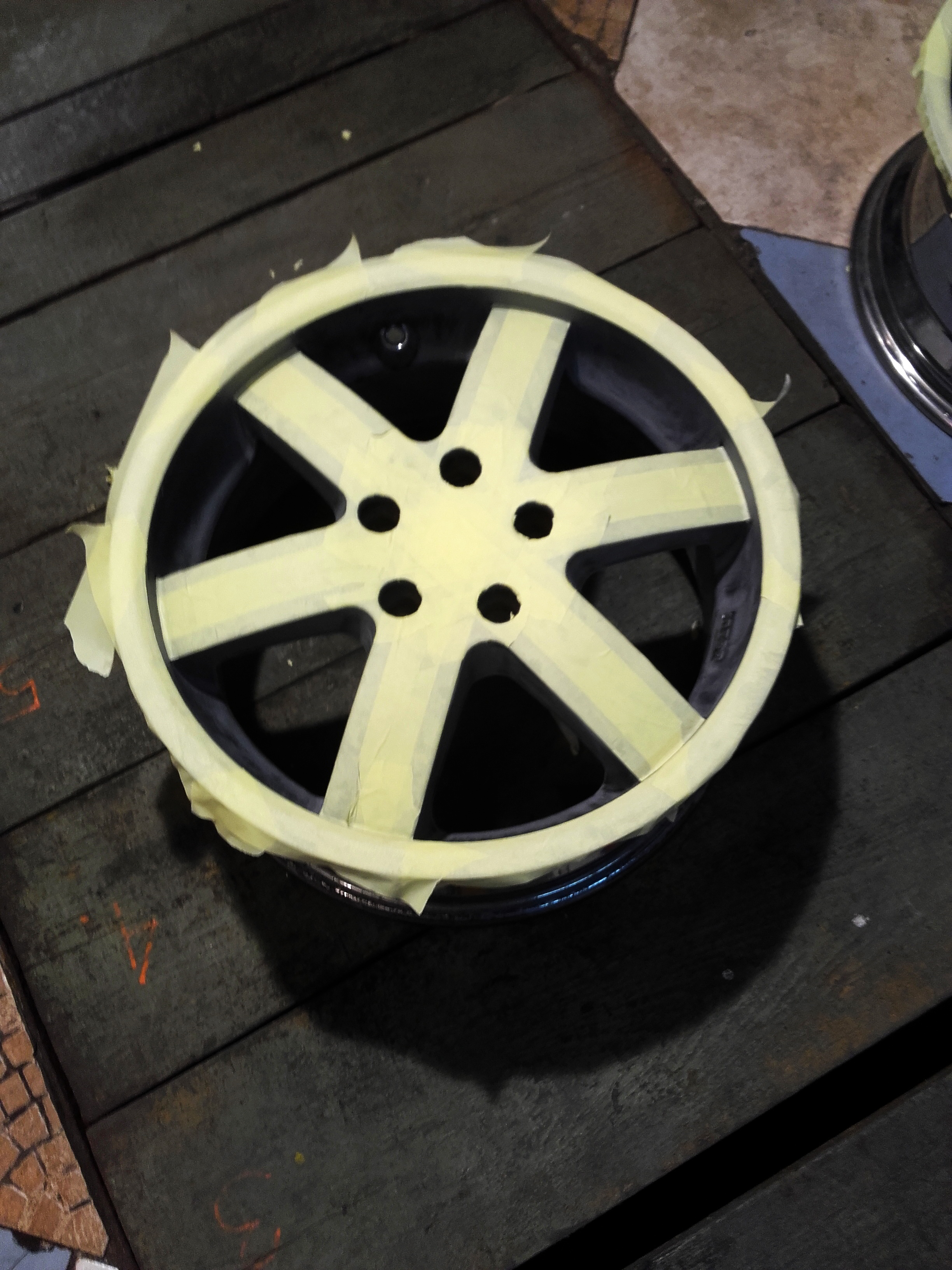

Postprzez pawcio1017 » 19 lut 2016, 00:17
Właśnie wróciłem z garażu i melduję, że akcja pomarańcza zostala wykonana w 100% <spoko> Efekt – jest bosko <serduszka> Fotki jutro.
Wielkie podziękowania dla kolegi benq323, ktory pomimo jutrzejsze zmiany na 6 pomagał do nocy :*

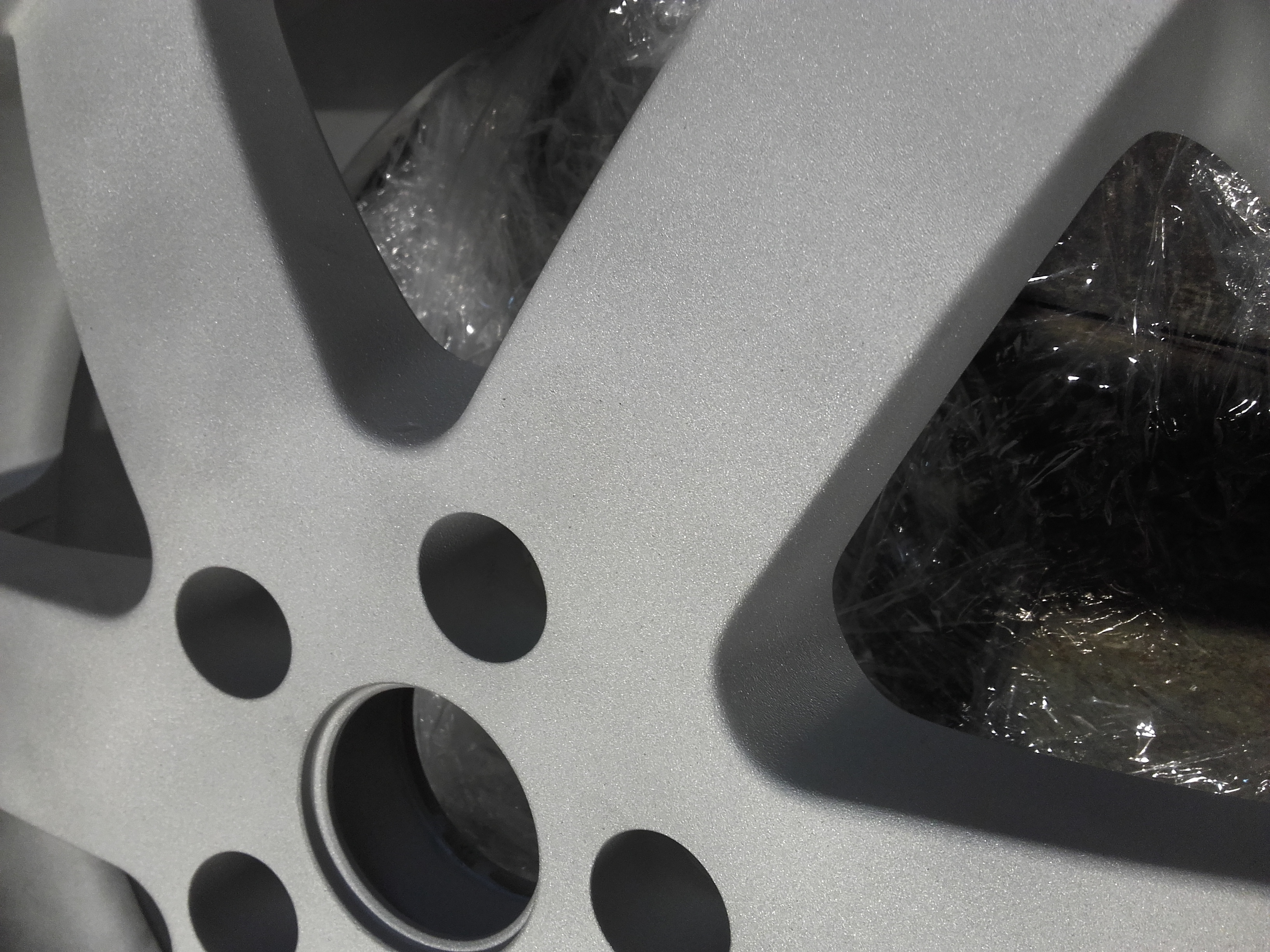

Co do felg – szkielkowana sztuka zostala przeze mnie spolerowana. Pozostalo jeszcze wykonczenie odpowiednia pasta, a po lakierowaniu zabezpieczenie wszystkich felg. Co do samego lakieru – zamówiona zostala grafitowa perła z palety Audi :>

Postprzez zemoj » 19 lut 2016, 08:06
Czyli wszystkie felgi jednak idą w kolor?

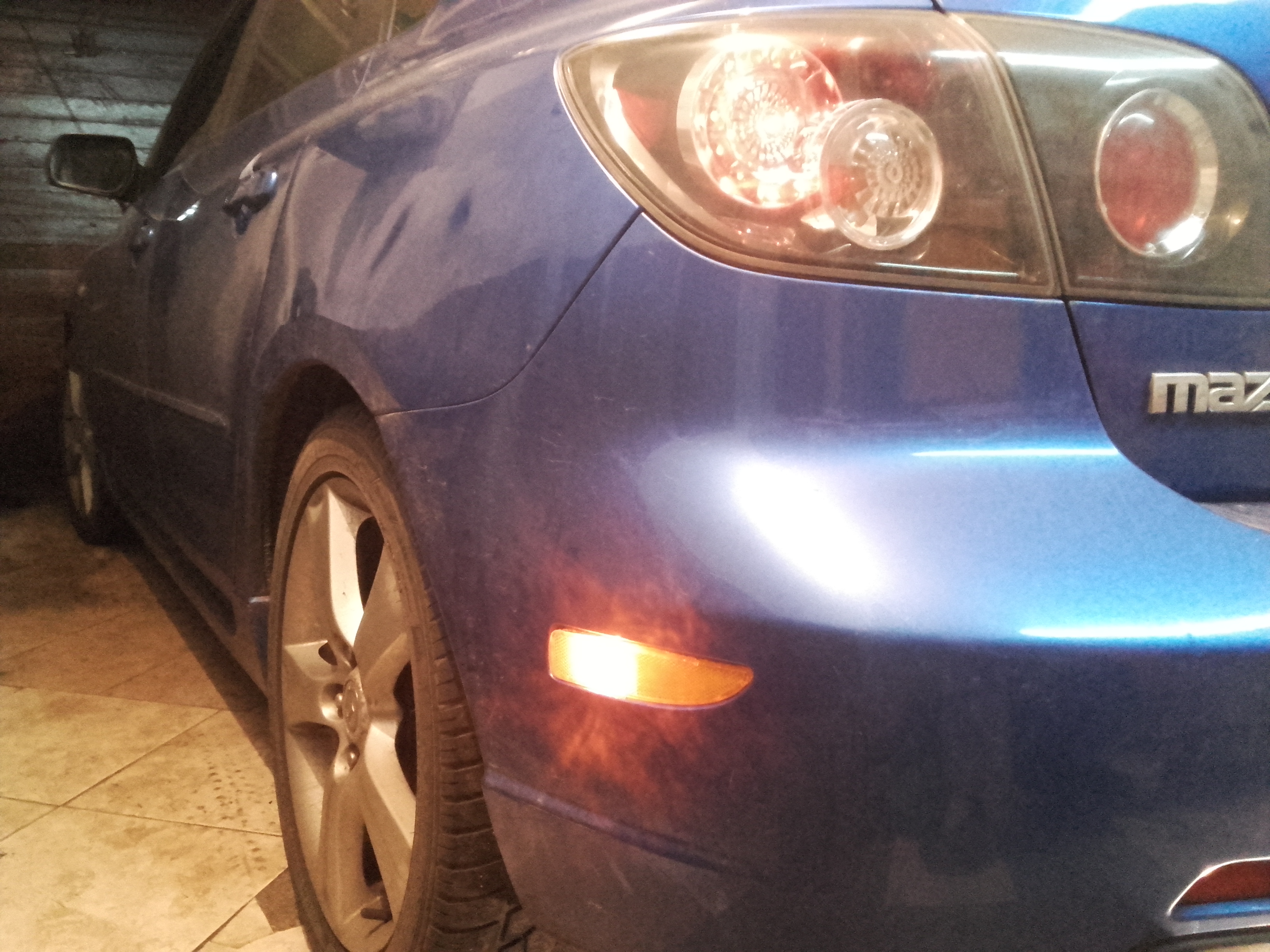

Postprzez pawcio1017 » 23 lut 2016, 00:43

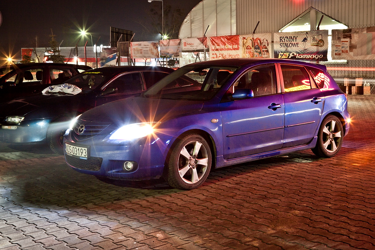

Obiecane fotki z ostatniego spota (fot. The_Radek). Co prawda auto obrzydliwie brudne ale efekt pomarańczy widać:
Fotka lekko podkręcona przez Radka, przez co efekt został trochę wyolbrzymiony ;)

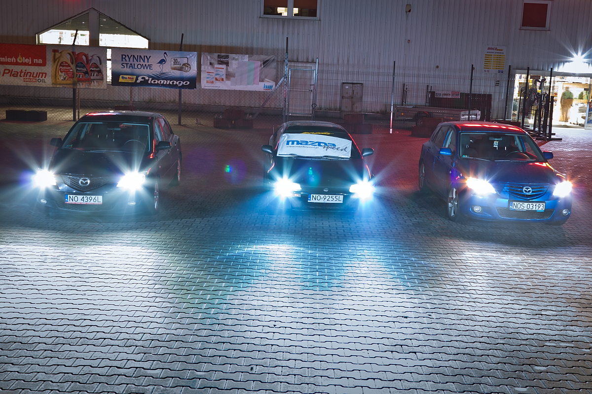

Tak to mniejwięcej wygląda na żywo przy włączonych ksenonach:
I tak na samych pozycjach:
Co prawda fotostory nie udało mi się zrobić ze względu na pośpiech przy pracach ale pokuszę się tutaj o małe podsumowanie. Jeśli ktoś jest ogarnięty i trochę kumaty elektrycznie to bez problemu sobie poradzi. Jeśli nie, to może i lepiej niech się za to sam nie zabiera, bo jak by nie było to jednak prąd... <oczy>

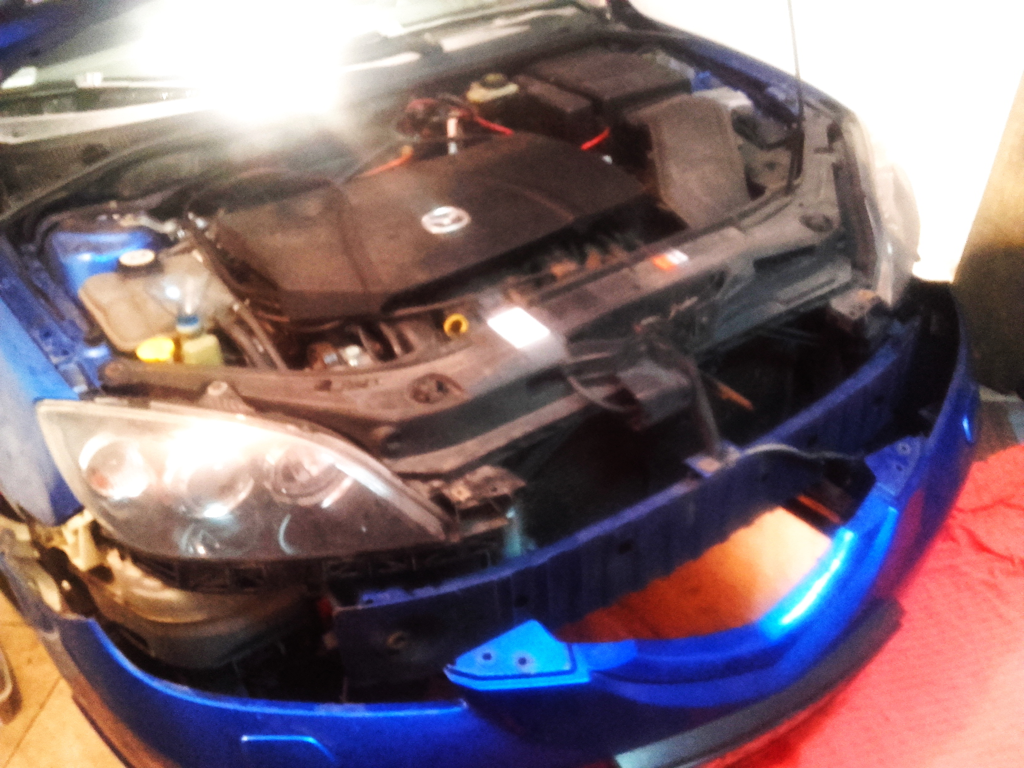

Co potrzebujemy do modyfikacji?
-2szt. oprawki Bay15d (zamawiałem stąd: http://www.sklepledowy.pl/pl/p/Zlacze-G ... wodami/280)
-2szt. oprawki T10 W5w (zamawiałem stąd: http://www.sklepledowy.pl/pl/p/Zlacze-G ... odami/1475)
-2szt. żarówki W5W barwa pomarańczowa (zamawiałem stąd: http://www.sklepledowy.pl/pl/p/Zarowka- ... CZOWA/1307)
-2.szt żarówki Bay15d barwa pomarańczowa (zamawiałem stąd: https://bosma.isklep24.pl/zarowka-12-v- ... 3,3681,127)
-2szt. jednożyłowego przewodu o dł. ok 20cm,
-koszulki termokurczliwe, izolacja, lutownica i cyna bądź wsuwki (tutaj inwencja twórcza)...
-próbnik napięcia 12V,
Oprawki do żarówek dwu włóknowych okazały się jednak minimalnie inne w mocowaniu niż te montowane standardowo dlatego też trzeba było podziałać delikatnie lutownicą i zmniejszyć ząbki w oprawce. Po kilku przymiarkach wszystko spasowało się idealnie i oprawka szczelnie zatrzasnęła się w kloszu <spoko> Żeby dostać się do oprawek i mieć swobodny dostęp trzeba zwalać zderzak i demontować reflektory. Pamiętajcie żeby odłączyć akumulator jeśli macie ksenony! <oczko>
PRZÓD: Napięcie na włókno kierunkowskazu (21W) bierzemy z fabrycznej kostki. Masa wspólna również z fabrycznej kostki. Kawałkiem przewodu pożyczamy sobie napięcie z zasilenia żarówki pozycyjnego na nasze włókno 5W.
TYŁ: Najłatwiej zasilić się z podświetlenia tablicy rejestracyjnej. Klosze odblasków najłatwiej rozklejać nożykiem do tapet po wcześniejszym podgrzaniu odblasku. Tutaj zalecana cierpliwość...

Postprzez dicon » 23 lut 2016, 17:28
pawcio1017 napisał(a):trzeba zwalać zderzak i demontować reflektory
Nie trzeba, można się dostać od strony nadkoli :D
Ładnie wygląda aczkolwiek chciałbym to zobaczyć w dziennym świetle :)

Postprzez pawcio1017 » 1 mar 2016, 00:59
Zmienić żarówkę od strony nadkoli może i da radę, ale uwierz że do ogarnięcia tej modyfikacji trzeba mieć jednak trochę miejsca i przestrzeni żeby zrobić to porządnie, więc uważam że zderzak definitywnie należy jednak zdjąć. Cyknę kiedyś foto jak to wygląda w dzień to wrzucę.

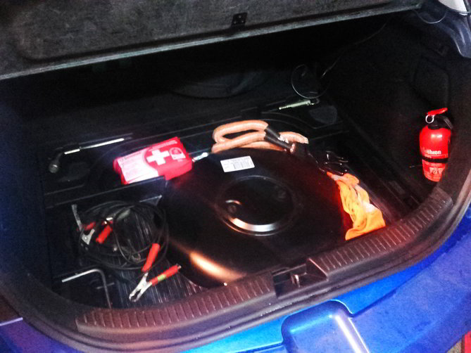

Tymczasem podłoga bagażnika wreszcie doczekała się cięcia i w końcu zapanował porządek:

Postprzez dicon » 1 mar 2016, 12:38
A gdzie masz dojazdówkę? :D

Postprzez expell » 1 mar 2016, 14:24
To jest oryginalny wkład podłogi bagażnika? Ilu litrową butlę tutaj masz? Pytam bo ja mam dookoła butli wkłady ze styropianu tak grube, że jak wywaliłem kawałek to idealnie jego miejsce zajmuje walizka Yato z narzędziami, a do najchudszych ona nie należy. No i przy każdym składaniu foteli uchwyt na klucz i oczko do holowania o sobie znać, że jest tam na siłę :D

Postprzez pawcio1017 » 3 mar 2016, 11:30
dicon napisał(a):A gdzie masz dojazdówkę? :D
Dojazdówka leży sobie zawsze spokojnie w bagażniku w pokrowcu.
expell napisał(a):To jest oryginalny wkład podłogi bagażnika? Ilu litrową butlę tutaj masz?
Butla 42l. U mnie cała podłoga jest z plastiku i składa się z takich dwóch elementów:
zemoj napisał(a):Czyli wszystkie felgi jednak idą w kolor?
Przy okazji z ciekawości zważyłem swoje i na sztuce są dokładnie o 3 paczki cukru cięższe od Twoich Adamie

Postprzez expell » 4 mar 2016, 14:04
To u mnie się patent raczej niestety nie sprawdzi, mam 10l większą butlę. <nie>

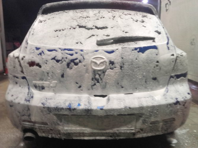

Postprzez pawcio1017 » 4 mar 2016, 18:30

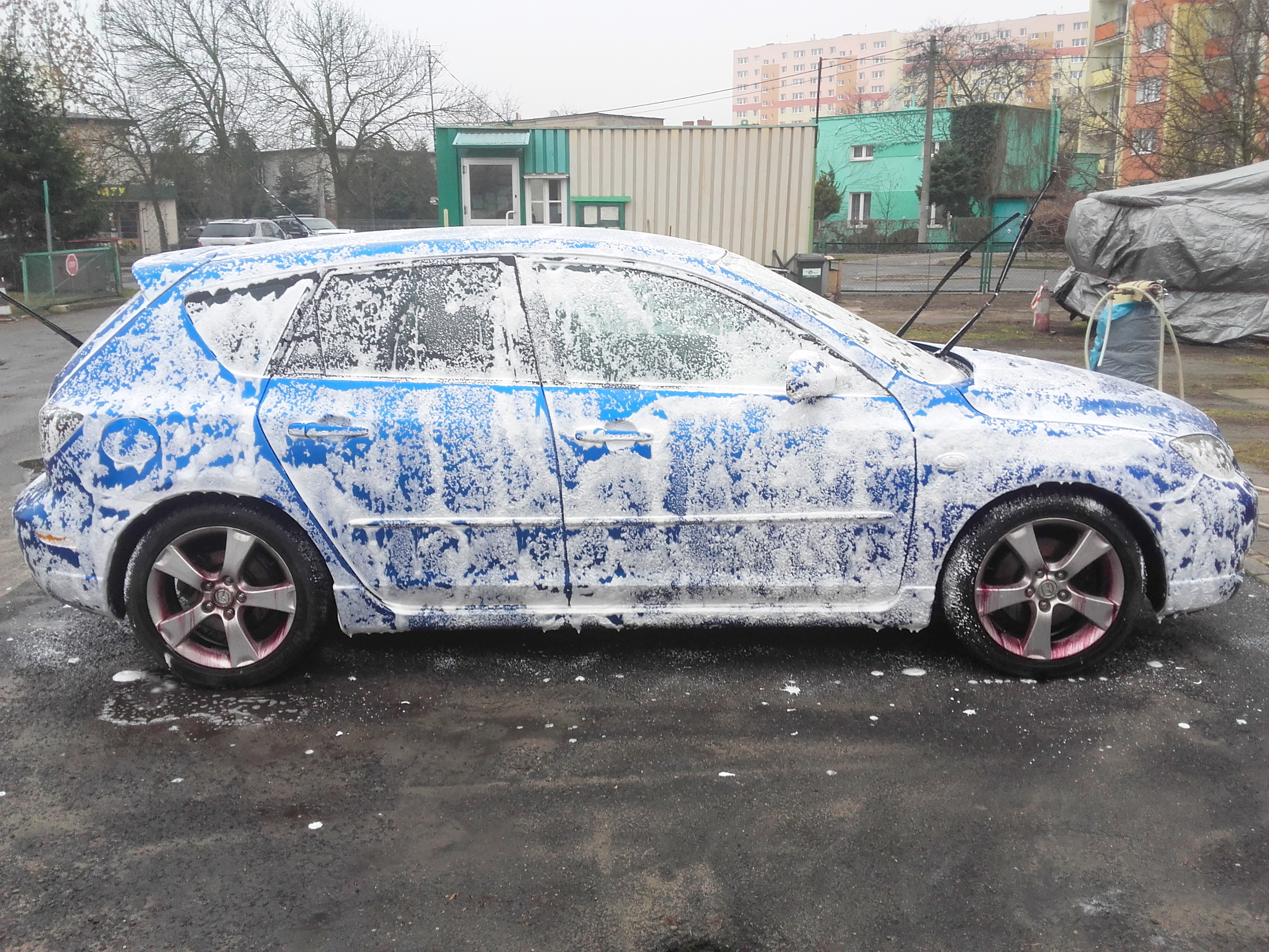

Od jakiegoś czasu mycie auta wygląda u mnie tak <diabełek> :

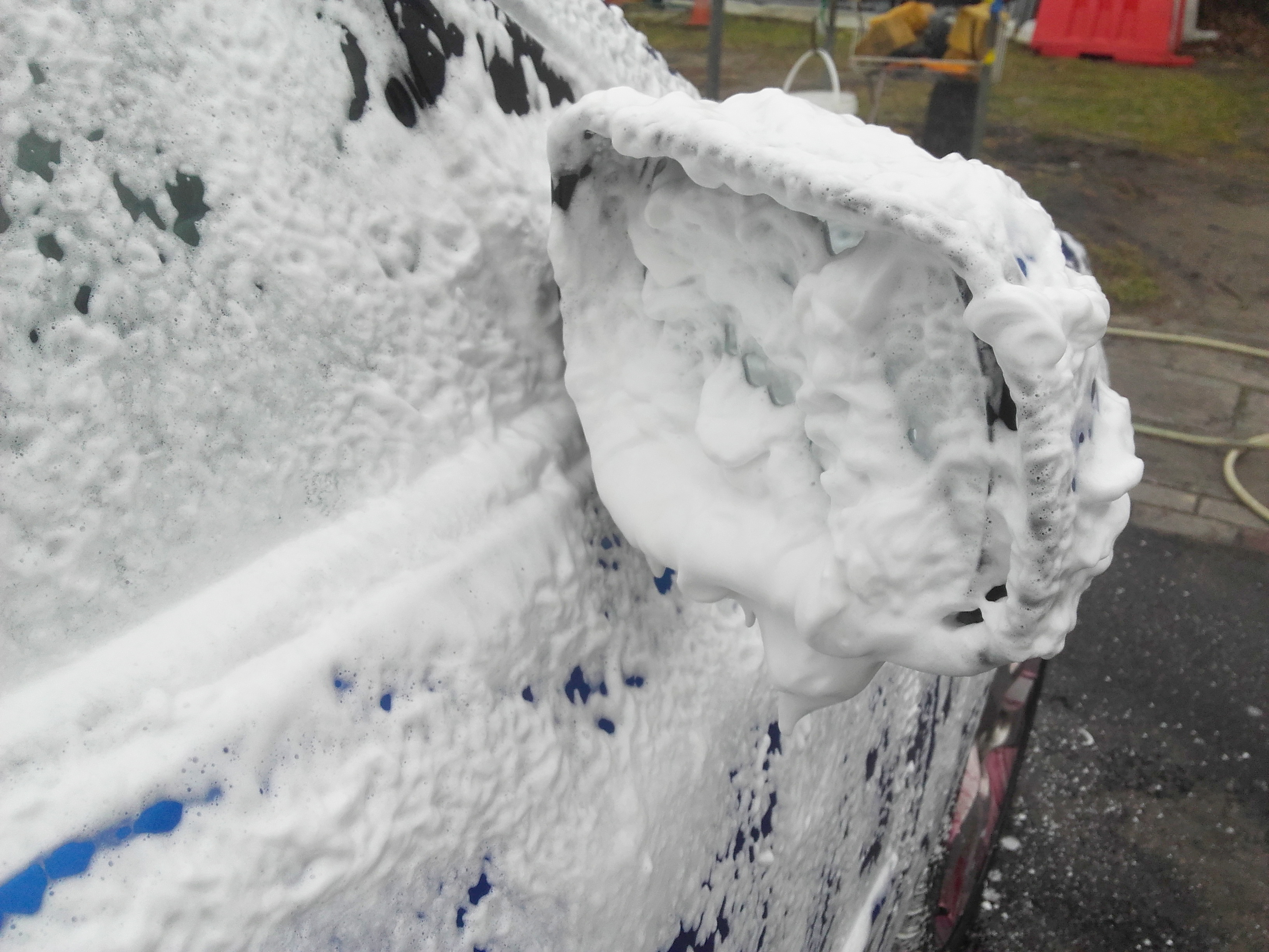

Głównie za sprawą pianownicy zrobionej przeze mnie z opryskiwacza Marolex Master 3000 i wkładek spieniających od Glorii oraz piany aktywnej Shiny Garage Fruit Snow (jej zapach uzależnia <serduszka> ):
Przygotowania do wiosennej korekty lakieru i ogarnięcia auta do zlotu idą pełną parą. Część tego, co udało mi się skompletować:

Postprzez widmo82 » 4 mar 2016, 18:47
Też miałem takiego marolexa, chyba jako jeden z pierwszych go przerabiałem :)
Sporo było kombinacji zanim dobrałem filce, wielkość otworu w rurce i proporcje piany do wody :)
Do mycia jednego auta nadaje się, jak ktoś ma dojazdówkę to można dorobić zaworek i zamiast pompować ręcznie... pompować powietrzem z dojazdówki, którą dobija się sprężarką na stacji benzynowej :)
Szybko ją zmieniłem na pianownicę i dokupioną myjkę Nilfiska C130, ale to już trzeba mieć warunki.
PS: jakie masz ręczniki?

Postprzez caroleck » 4 mar 2016, 20:13
więcej masz gratów do mycia madzi niż ja na myjni :D :D
Co do pianownicy to ma nałożeniu na byle jaki chrom nie zostawia plam czy osadów ??

Postprzez pawcio1017 » 4 mar 2016, 21:19
widmo82 napisał(a):PS: jakie masz ręczniki?
Na razie jeszcze się niczego nie dorobiłem i wycieram do sucha na kilka mikrofibr. Choruję cały czas na taki ręcznik Q2M Silk Dryer od Gyeona jednak trochę szkoda 8 dyszek <oczy> Chociaż pewnie w końcu odchoruję, bo po korekcie szkoda będzie niszczyć lakier byle czym...
Pamiętasz jaką dyszę miałeś tam na filmie? Wydaje mi się, że jakoś szerzej podaje niż u mnie obecnie (TP11006-VP od TeeJet)
caroleck napisał(a):Co do pianownicy to ma nałożeniu na byle jaki chrom nie zostawia plam czy osadów ??
Obecnie jeszcze za dużo chromu na aucie nie ma <diabełek> Ale nie ma mowy o jakichkolwiek zaciekach po samej pianie. Zobaczymy jak potem będzie się sprawdzać na kołach. Do Ciebie Karolu wybiorę się pewnie jakoś latem na porządne pranie wnętrza (z naciskiem na podsufitkę)

Postprzez widmo82 » 4 mar 2016, 22:40
pawcio1017 napisał(a):Pamiętasz jaką dyszę miałeś tam na filmie? Wydaje mi się, że jakoś szerzej podaje niż u mnie obecnie (TP11006-VP od TeeJet)
Masz dokładnie identyczną. Może inna piana, ciśnienie i inne filce – stąd inny efekt lub ...złudzenie :)
