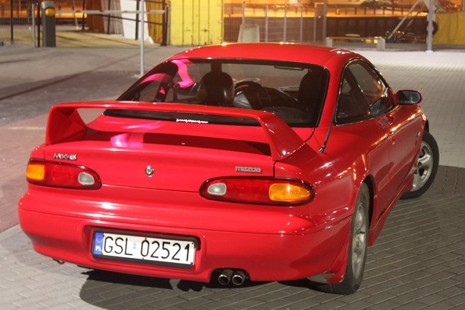

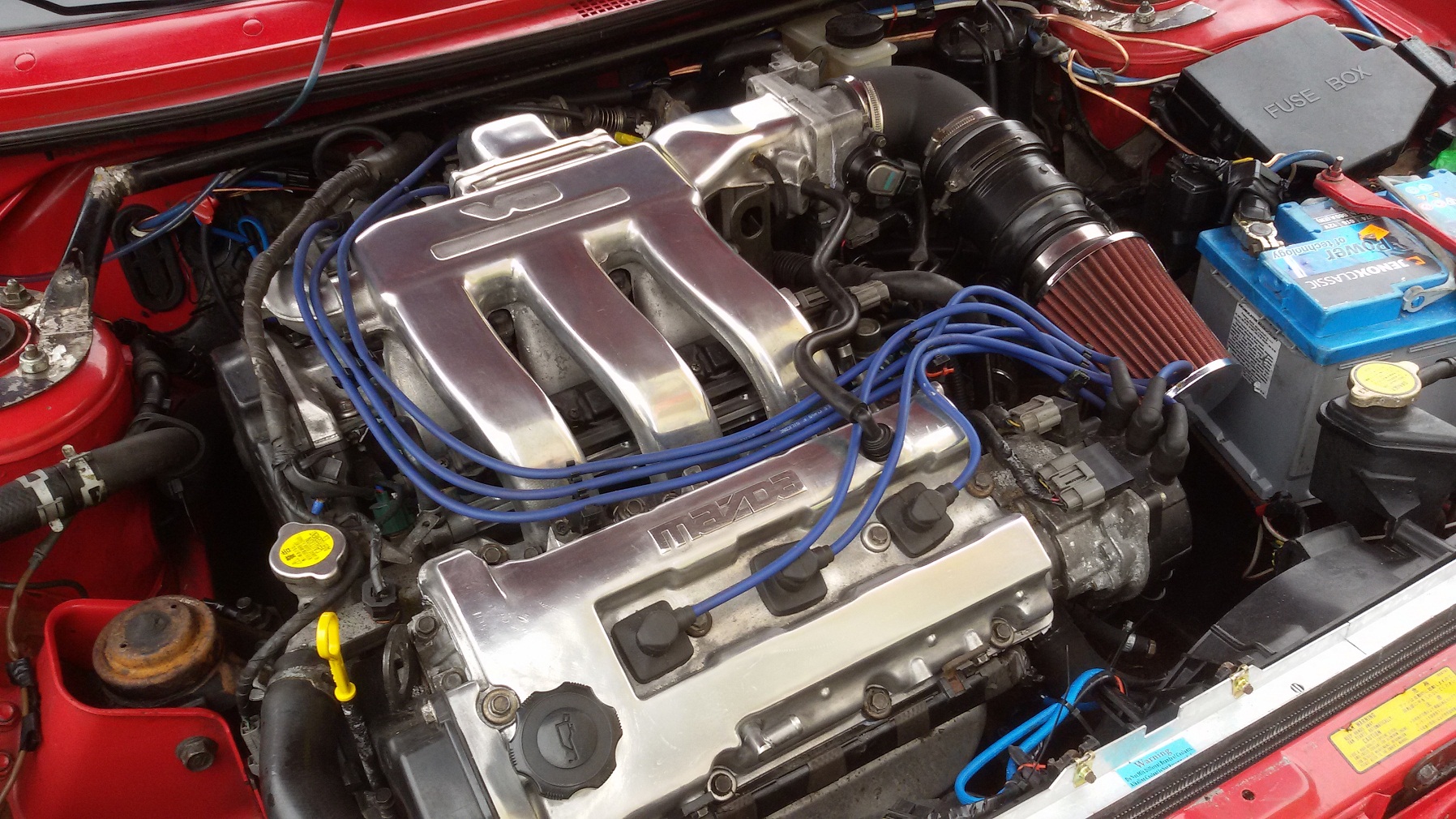

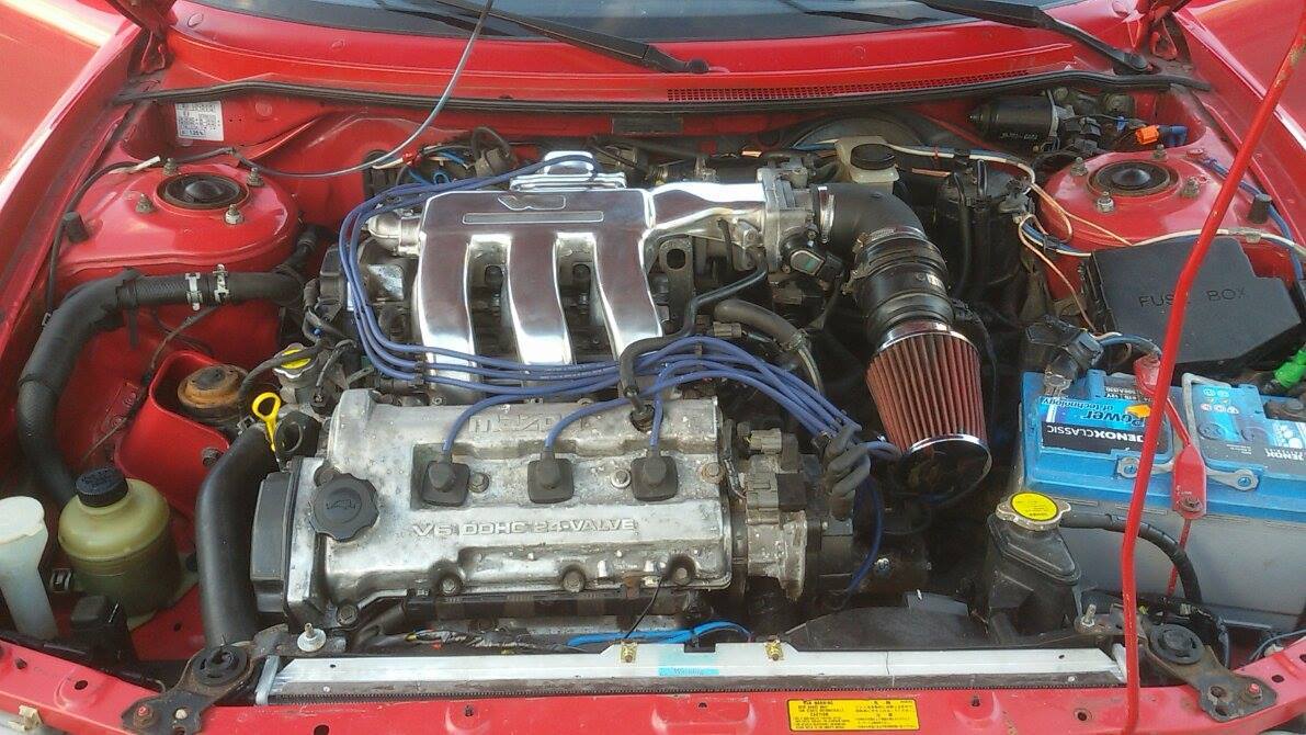

Postprzez szumki44 » 16 lut 2016, 19:48
:P trzeba się pochwalić :D
Od: 11 cze 2011, 14:21
Posty: 1286 (0/1)
Skąd: Ustka
Auto: Mazda Mx-6 2.5
Mazda 626 2,5
Pontiac Firebird Trans Am
Crysler 300m
Postprzez KUZAJ » 16 lut 2016, 21:57
Tylko tak zamontowany stożek trochę w oczy razi :]

Postprzez szumki44 » 17 lut 2016, 00:00
bedzie inaczej :P spokojne to tylko do odpalenia bylo :P czekam na orurowanie :)

Postprzez krzysek71 » 17 lut 2016, 21:00
Kapa zaworowa poszła

Postprzez sylwo » 18 lut 2016, 19:00
Że się tak wyrażę: miód maliniak <lol>

Postprzez szumki44 » 19 lut 2016, 00:23
ahahaha :P taaa... tu kolektor a tam gdzies osprzet ;p poskladaj sobie :D

Postprzez Papi » 1 mar 2016, 12:01
KUZAJ napisał(a):Tylko tak zamontowany stożek trochę w oczy razi :]
Zgadzam sie :D :D

Postprzez szumki44 » 1 mar 2016, 20:44
Zgadzam sie :D :D

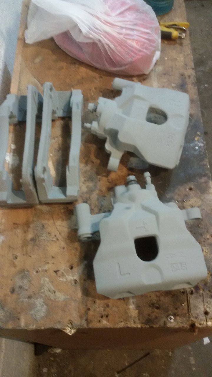

kurka ;p buduje dolot :P narazie jest bym mogl sie poruszac :D
pokrywa tez wymieniona :P na spokojnie panowie byście nie oślepli :P jutro dopinka komory :) i rozpórki bo szpetna na hama :D
Dopisano 1 mar 2016, 21:47:
znów regeneracja zacisków i przy okazji tarcze poszły pod nóż :)

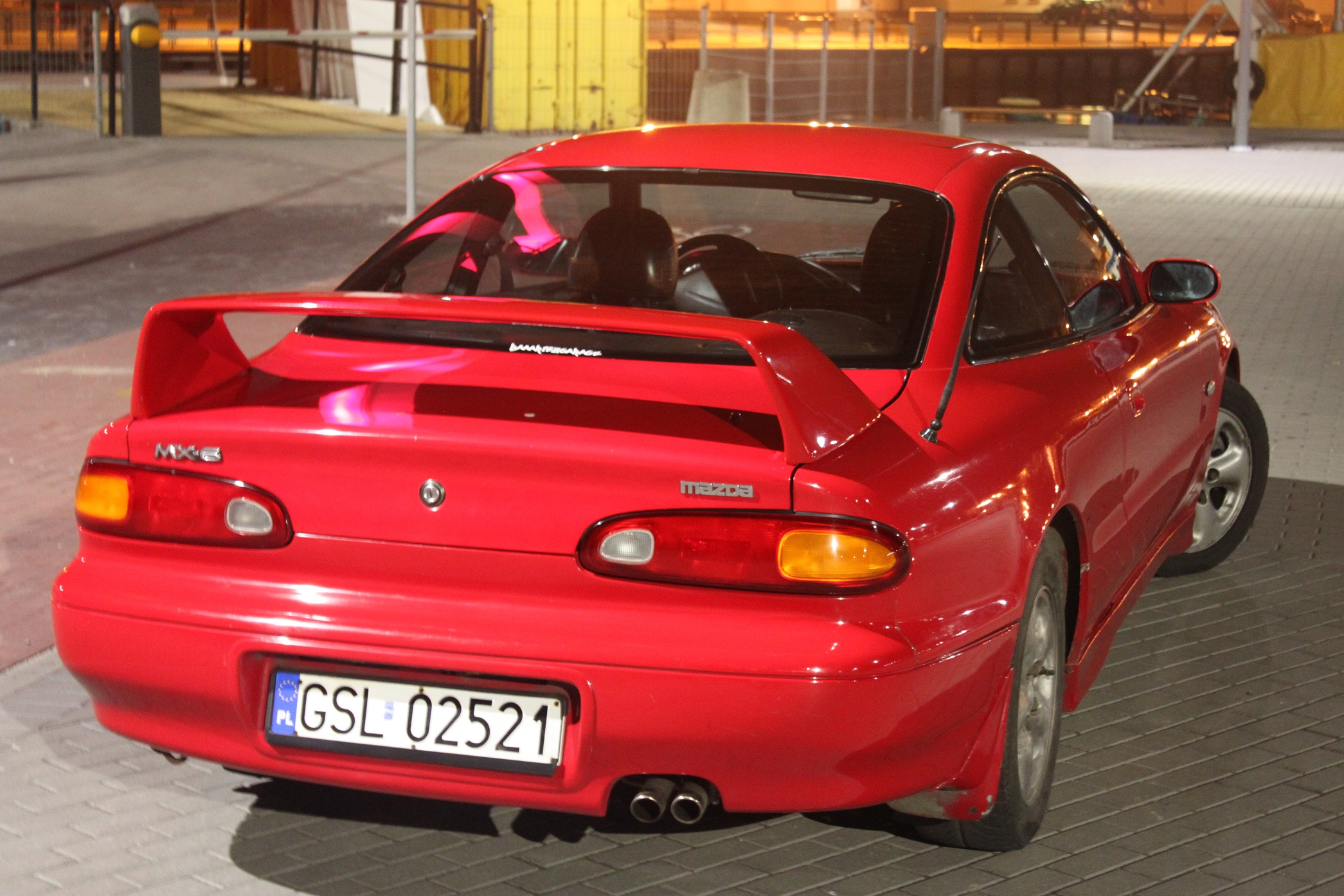

Postprzez szumki44 » 6 mar 2016, 01:38
Szybkie mycie autka ;D

Postprzez Papi » 6 mar 2016, 07:58
Ten wydech :P jakiś taki skromny na zdjęciu :P

Postprzez szumki44 » 6 mar 2016, 10:36
a swoje robi :P

Postprzez Papi » 6 mar 2016, 16:26
mówisz mały ale wariat :D końcówkę bym wymienił:P

Postprzez sylwo » 6 mar 2016, 18:17
Odczułeś jakąś zmianę na tym kolektorze? Wróble dolot wciąga? :D

Postprzez szumki44 » 7 mar 2016, 09:44
niestety Sylwo na twoje nieszczescie <głaszcze> TAK I TO SPORE <serduszka> <serduszka>
miedzy xedos 9 kwadratowe kanaly a tym .
xed 9 – akustyka na stozku jest inna bardziej basowy gleboki dlugi dzwiek .
kl-ze – na stozku zaczol bardziej ryczec wysoko metalicznym podglosem krutki dzwiek ale glosniejszy jazgot .
Jazda:
xed 9 lepszy moment z dolu bylo czuc ze od 1000-4000 vris 1 (ciagle otwarty) dawal rade lepiej nie przymulao go tak powyzej 4000 auto szlo ale nie bylo czuc az takiego Kopa przy vris 2 ale ciagnol rowno do 6000 i pozniej spadek .
kl-ze tu z vris 1 czyli do 3000 pogorszylo sie minimalnie . powyzej 4000 i jak sie vris zalaczy 2 to jest odczuwalne mega strzał w dolot i czuc ze leci jak wariat do 6000 obrotow nagle zmul lapie chwile pozniej znow kop do 7800 i dol .
roznica jest taka miedzy nimi ze xed 9 nadawal sie do spokojniejszej bardziej wysilonej masowo jazdy czyli jak mamy cos napakowanie w aucie. Kl-ze traci wlasciwosci towarowe :D jest do zabawy trzeba bardziej krecic silnik w porownaniu do xed 9 .
Podsumowanie:
jest przyrost mocy w pewnych zakresach obrotow o wiele wiecej niz w xed9 . Wartosc modyfikacji jak dla mnie nie wiecej niz 500 zl :p bo za te pieniadze mozna kupic ECU mastera i miec lepsze efekty niz kolektor :) . Rozcnica w mocy Sporo tu wrzuce filmiki xed 9 vs kl-ze :D .
Posty: 1286 (0/1)
Skąd: Ustka
Mazda 626 2,5
Crysler 300m
Postprzez Piotr89 » 7 mar 2016, 10:07
Ładnie te polerowane pokrywy z kolektorem się zgrywają <spoko>
Swoją drogą ciekawe podsumowanie dotyczące różnicy w kolektorach.
Tak więc jeżeli większość z nas ma takie autko jako daily car to raczej niekonieczna jest inwestycja w kolektor -ze.
Pozostawiam to ocenie innych.

Postprzez sylwo » 7 mar 2016, 10:48
Mądre ludzie gadają, że zmiana na ten kolektor bez portingu nie ma sensu. Ale widocznie nauka nie obejmuje wszystkiego <co?>
U mnie kolektor z KL z prostą szyją jest potrzebny żeby było jak w oryginale z KF. Jedyna opcja to wymiana na KLZE ale czy warto...?
