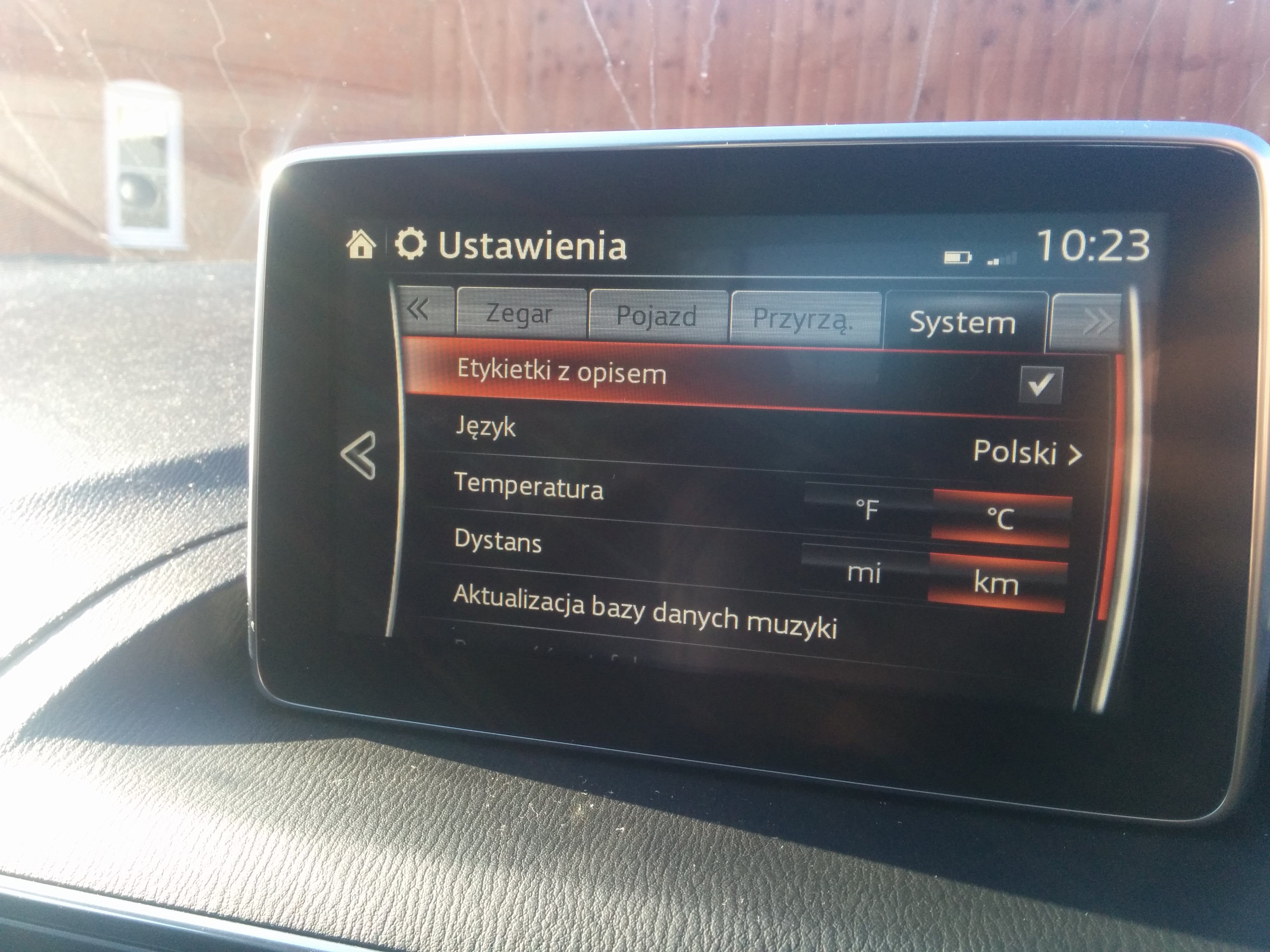

Jak masz z obrotomierzem na srodku i cyfrowy predkosciomierz, predkosc mile/km zmienia sie przytrzymujac lewe gorne pokretlo naliczniku (prawym kasuje sie licznik km, sciemnia/podjasnia zegary)
dodatkowo mile/km zmienia sie na tablecie w ustawieniach dokladnie w tej samej zakladce co temperature.

Postprzez darrecki » 15 lut 2016, 11:27
Ekran dotykowy to twoj pojazd posiada?
Jesli tak, to wszystko zmieniasz TU:

Jak SE ma tablet, to nie ma problemu, wszystko tam można ustawić wg własnych preferencji
Jeśli natomiast tabletu brak, to sytuacja jest jak w USA – trzeba Forscanem zmieniać.
