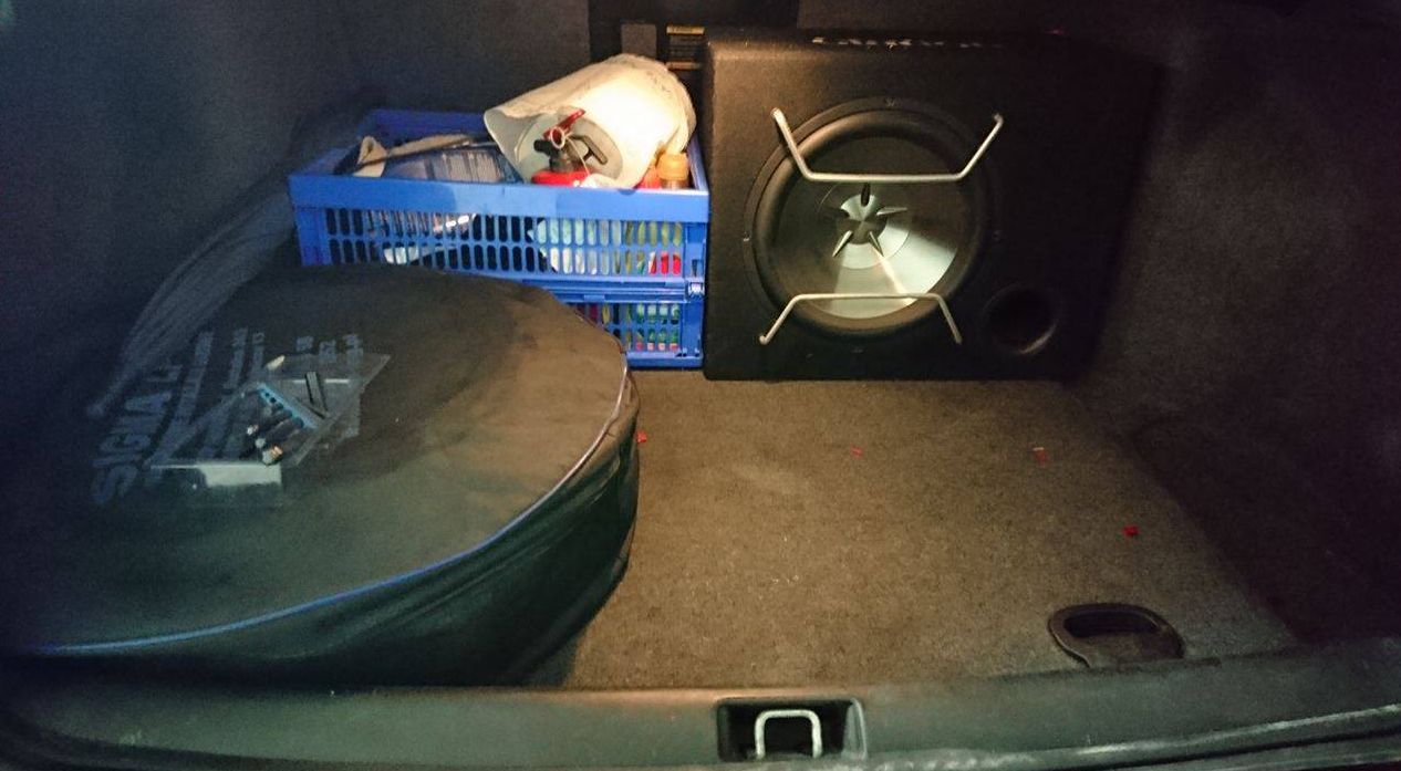

Mimo wszystko subwoofer, skoro już taki ze wzmacniaczem mega okazyjnie nabyłem, chcę zamontować.

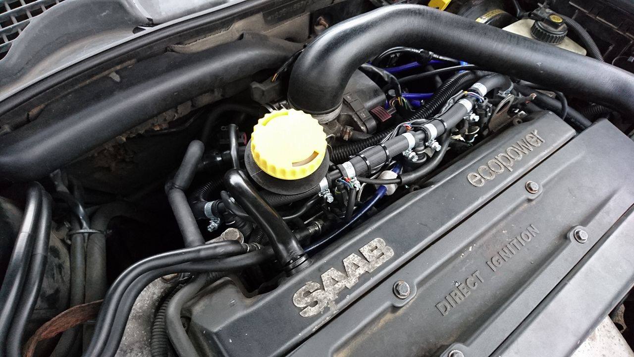

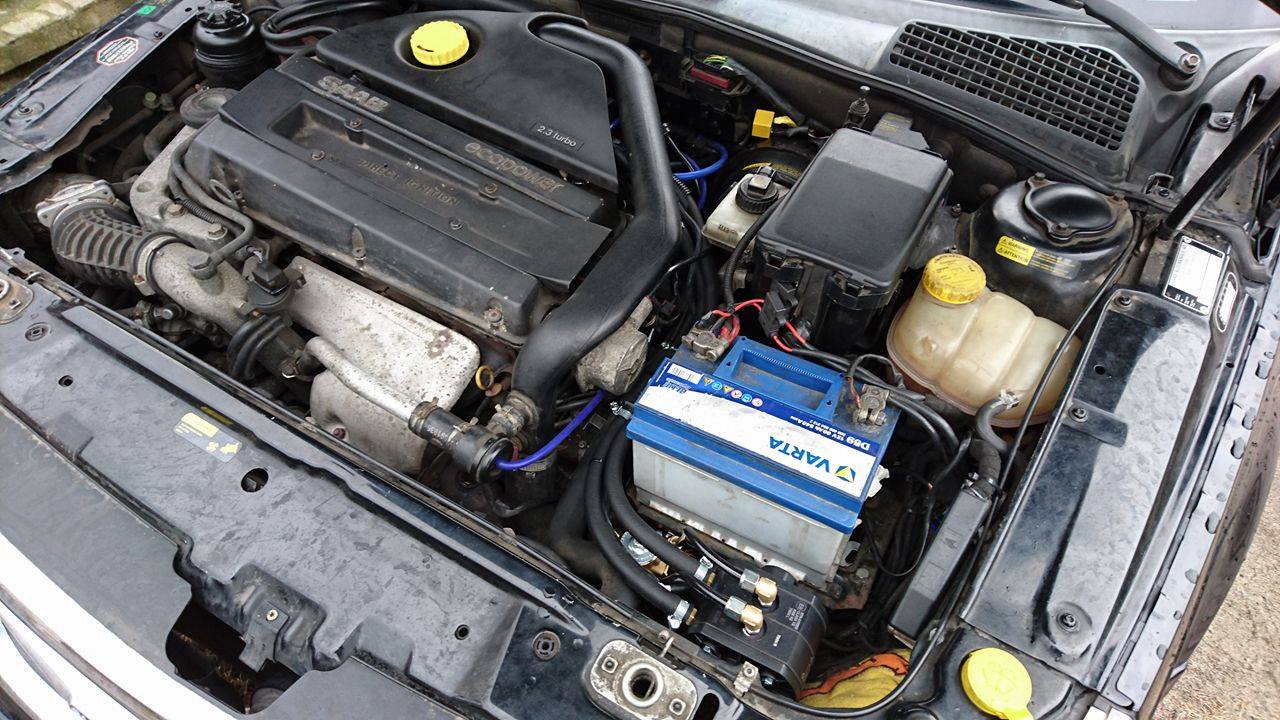

Instalka LPG teraz wygląda pięknie. Jest również zrobiona z zapasem na 300+.
Ogólnie ta instalacja, co była założona miała przepust do max 190 koni a same jej wykonanie, co sam już widziałem było tragiczne, czyli np. kable na skrętki do kasety zapłonowej :|
Reduktor R2 TWIN V2 przepustowość teoretycznie 380-400Km
Wtryski CHYBA Barracuda 130 nl
Wielozawór na fi 8mm.
Dzisiaj dopiero tam zajrzę i postaram się wrzucić fotkę.
Odczucia? brak różnicy jazda benzyna czy gaz. Przestało szarpać. Obroty stabilniejsze.
Niestety żeby nie było tak kolorowo dostałem informację, że mam coś namieszane w mapie silnika. Najpierw zbyt ubogo, potem zbyt bogato i znowu ubogo. Muszę przywrócić seryjny program i będę pewnie dopiero w okolicach maja jechał na porządne strojenie :)

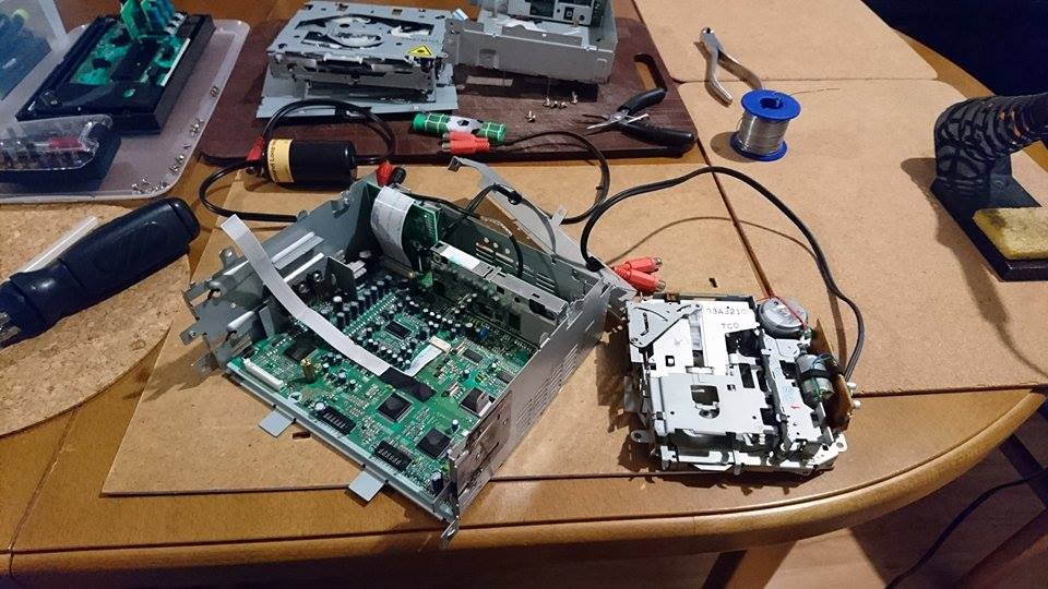

Wczorajsza walka nr 2 z audio. z pomocą ojca wyprowadziliśmy z radia sygnał liniowy z obu kanałów. Niestety są straszne szumy i na 90% pomoże wstawienie tzw. Filtra RCA, czyli chyba separatora masy po prostu :) W szóstce był ten sam problem.
Druga sprawa, że w moim radyjku powstało wejśćie AUX, kombinacja z magnetofonem, ale jest do dopracowania, bo sam magnetofon coś świruje <faja>
Zdjęcia później, jow!

Ok – podpiąłem separator i woofer gra, ale przód traci (prawdopodobnie) opór i przestaje dobrze grać :(
Ogólnie chyba jeszcze muszę dopracować masy, bo mam wrażenie, że woofer też nie gra jeszcze jak trzeba.
Dopisano 18 lut 2016, 02:08:
Woohaaa, nareszcie ogarnięte <nauka>
Sygnał głośnikowy pobrany normalnie z płytki gniazd (głosnikow itd) puszczony przez separator masy, do woofera.
To już trzecia koncepcja, ale nareszcie gra jak powinno.
