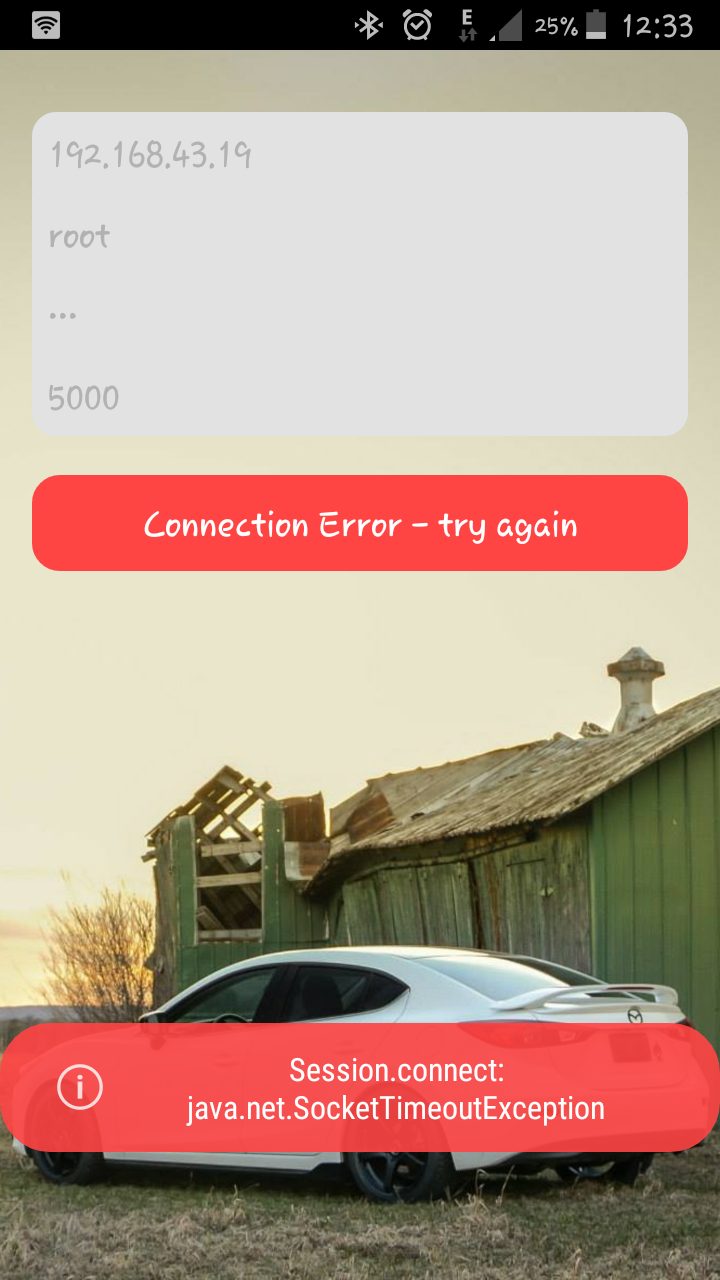

Postprzez maryousz » 7 lut 2016, 12:44
Jako ze pojawil sie screen mirroring zrobilem pierwsze podejscie z podlaczeniem.
Ustawiem hot spot w telefonie
Tablet Mazdy bez problemów się z nim połączył.
Adres IP z ustawien hotspota wklepalem do aplikacjilukasza i brak sukcesu z polaczeniem. Loginu i hasla nie ruszalem
Dolaczem zrzut ekranu aplikacji.
Adroid 5.0.2 – ale chyba nie ma to wplywu na samo polaczenie a na dzialanie screen mirroringu – wnioskuje z powyzszych wpisow.
Co robie nie tak?
